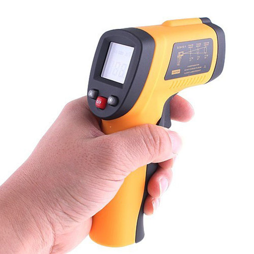

אפשר לבצע בדיקה לבד, עם ציין מד-חום אינפרא אדום .
לפתוח מכסה מנוע, ולמדוד לאחר מאמץ - ושוב למדוד לאחר שהמנוע התקרר בסרק כ 20-30 שניות.
