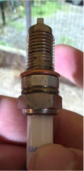

הטבעת ב NGK מגיעה נחושת, עבה, וצריכה להיות הדוקה יחסית (לא חופשית כמו ב BOSCH שצילמת מ CARS245)
שים לב בתמונה שלך שלמרות שהיא עבה ורחבה יחסית, היא עדיין בדיוק בגיזרה של גוף המצת.
שים לב לתמונה של ה-בוש:

לפני 4 דקות, איציק נ. כתב:
כן, על זה אני מדבר. השאלה באמת אם זה כל הגורם לבעייה שהייתה לי עם הבוש. מחר מחרתיים ארכיב את הngk ונדע.
לפני 48 דקות, hondacivic02es כתב:
מחילה, באמת פספסתי את הקטע שדיברת על נושא הקירטועים ושנסעת רק 100 מטר והחזרת את הישנים.
לדעתי, זה מתחבר דיי טוב עם החשדות עד כה.
שלחת ל BOSCH שאילתה עם תמונה על המצתים מ CARS245 ? (ואם כן, ענו לך כבר ?)

לפני 5 שעות, איציק נ. כתב:
כן. הם ענו שהם מחכים עדיין לתשובה מהדילר. אבל כבר הציעו החזר מלא או לשלוח חדשים. ביקשתי מהם שישלחו חדשים. מקווה שפשוט נפלתי על מצתים לא תקינים. כי אם זה מזוייף זה יגיע שוב מזוייף.
לפני 7 שעות, hondacivic02es כתב:
... השאלה באמת אם זה כל הגורם לבעייה שהייתה לי עם הבוש. מחר מחרתיים ארכיב את הngk ונדע.
זה יכול להעיד רק על זיוף לא מוצלח.
מה שיכול לעזור בזיהוי של מצת לקוי הוא רב מודד בסיסי,
