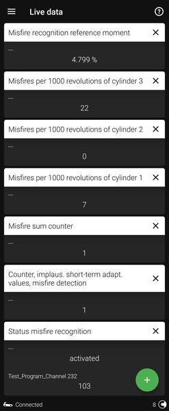

ככל הנראה זה באמת מה שהיה. בפעם הבאה אני אסגור עם ידית מומנט (אני לא מנסה לפתוח שוב את הויכוח על זה מחדש..חח...) פשוט זה ההבדל היחידי שנראה לי שנעשה, בין איך שאני הרכבתי את המצתים לבין איך שהמוסך הרכיב. יש לי מצתים חדשים שהאתר שלח לי, בהחלפה הבאה תהיה לי ידית מומנט של מקצוענים, ונראה מה ייצא. -

דרך אגב, אני אחרי שבוע של נסיעות מאז כל הסיפור הזה, ולא ידעתי כמו מצתים חדשים ומתאימים יכולים לשנות את התגובה של הדוושה והחדות.. זה עדיין מנוע ליטר אבל חזרה החדות והתחושה שהמנוע מגיב כמו שצריך ולא עייף.. חשבתי כל הזמן שזה איכות הדלק בתחנות שאני מתדלק.. יכול להיות שגם הקוילים משפיעים פה? -

אתה לא צריך לנחש, פשוט היית צריך לקרוא את ההודעה הראשית שלי בפוסט. הדגם המדוייק בכל אופן זה 6f kj1, 110 כ"ס, (אם זה משנה המנוע כרגע עומד על קרוב ל-155 אם זה משנה מבחינת התאמה למצתים). -

המק"ט של המצתים אצלי זה YA5KIP80 . כרגע באמאזון אני לא מוצא כאלה. מה ששלחת זה אולי מתאים לרכב שלך... אבל תודה בכל מקרה. דרך אגב מה שמופיע בלינק הזה זה מצתים פלטיניום ולא אירידיום. אני יודע שיש ביניהם הבדל ומה שמתאים אצלי זה אירידיום. מאוד מרוצה מאיך שהמנוע והדוושה מגיבים אחרי מה שהמוסך הרכיב לי. וזה לא פלצבו ולא נעליים, חד משמעית מרגישים הבדל. -

אין פה עניין של להתקמצן... אני האחרון שחוסך על הרכב שלו.. מפוסטים פה אפשר להבין את זה ... חח.. מפתח מומנט מקצועי ברמה עולה בארץ סביבות ה-900 שקל. אני יכול להביא מאמאזון או מעלי אקספרס ולחסוך כמה מאות שקלים, אבל אז יכול להיות לי אותו סיפור שהמצת לא יהיה סגור במומנט המדוייק, וכמו שאני חושב זאת הייתה הבעיה. תודה רבה על ההסבר וכל הדיוקים, באמת אני אומר. אבל רוב האנשים פה רושמים שאין צורך לדייק, ואפשר לסגור רק עם הרגש של היד, אז לא יודע כבר.. בכל מקרה לפעם הבאה אני אקנה ידית מומנט מקצועית, ולפי התוצאה אדע מה באמת הייתה הבעיה. אני לא חושב שהמוסך לא אמר לי את האמת בקטע הזה (למרות שתפסתי את אותו מוסך מנסה "לעבוד" עליי בדברים אחרים).. אבל מה עוד יכול להיות ששכחתי בהרכבה של המצתים? יש קוילים, יש מצתים, סה"כ לסגור אותם ולחזק. אין עוד משהו בסביבה שם שמשפיע על התקלה הזו, לא חושב ששכחתי לסגור איזה קונקטור או בורג או משהו אחר שיגרום לתקלה הזו. התקלה הזו נגרמה אך ורק ממצתים, או זיוף, או דפקט, או סגירה מדוייקת עם המומנט. לשאר החלקים אין השפעה על זה. המנוע עבד תקין, החלפתי מצתים, התחיל לגמגם. סט חדש+ סגירה מדוייקת עם הידית מומנט והכל חזר לעבוד תקין וטוב. מה עוד היה אפשר לשכוח בדרך? מבחינת ידע טכני אני לומד תוך כדי. רק לפני שנתיים בערך התחלתי טיפולים קטנים לבד, ודרך אגב לא פעם ראשונה שאני מחליף מצתים לבד , ולא עבדתי עם ידית מומנט והכל היה בסדר. אולי הפעם על ההתחלה סגרתי חזק מידי ועיקמתי או לחצתי אותם מידי, לא יודע . בפעם הבאה אדע באמת מה זה היה, או שהמצתים היו דפוקים או ששוב, היה צריך לסגור מדוייק עם ידית מומנט. אני לא זוכר בדיוק, אבל לדעתי עבדתי עם ראצ'ט 1/4. אולי זו הסיבה, חזק מידי. -

פירטתי פה כמעט כל שביב של פעולה שעשיתי ביומיים האלה שהתקלה של הגימגומים הופיעה.... אז בעצם מה שאתה אומר שאו שהיה למוסך מזל והוא במקרה סגר לפי מומנט מסויים וזה עבד, או שהוא עשה איזה קסם והוא לא רצה לגלות לי את הסיבה האמיתית למה המצתים שהוא הרכיב לי פתרו את הבעיה (שוב אני מזכיר, הדגם של המצתים שהוא הרכיב, זה אחד לאחד אותו סט של בוש שהרכבתי בהתחלה, אותו מקט הכל אותו דבר...) -

או ש או ש או ש או ש, העיקר להצדיק את הטיעונים שלך ולא להכיר בזה שכן יש חשיבות לסגור עם ידית מומנט לפי המידה הנכונה. פשוט כל מה שרשמת לא קרה, איזה כישרון כבר צריך בשביל לסגור ולפתוח מצת? ניסיתי בכל דרך ו-ואריאציה אפשרית, כנראה שהמצתים האלה צריכים להיסגר בצורה מסויימת.. מה כבר המוסך עשה שבנאדם לא יכל לעשות בעצמו? אני לא מבין למה אתה חותר? הסברתי 2 סטים של מצתים אחד בוש אחד NGK, מה שניהם מזוייפים? שניהם לא תקינים? בשניהם סגרתי חזק מידי? זה לא הגיוני מה שאתה רושם. יותר הגיוני שהמוסך באמת השתמש בידית מומנט מקצועית, וסגר לפי המידה שצריך, וזה מה שפתר. -

הבוש שאני הרכבתי יכול להיות היו מזוייפים, אני לא יודע, היו כבר סיפורים על מצתים מזוייפים מאתרים כמו CARS245. ויכול להיות שמרוב כל הסגירות והפתיחות קצת גרמתי להם נזק. העדפתי לשים חדשים וללכת עם הפתרון של המוסך וזהו. "הכל מצביע על כך שהפלגים היו מזויפים. הבעיה הרי נפתרה רק בהחלפתם. " - כן? אז למה זה קרה גם עם הNGK? גם הם היו מזוייפים? וידאתי את הדברים האלה כ"כ הרבה פעמים, שכבר לא יכולתי לראות יותר את התא מנוע ברכב. לא פעם ראשונה שאני שומע על זה שהמצתים של בוש "רגישים" לסגירה ע"פ מומנט מדוייק. וזה שזה מנוע 3 צילינדר עם סטייג גם מאוד תורם לזה.
