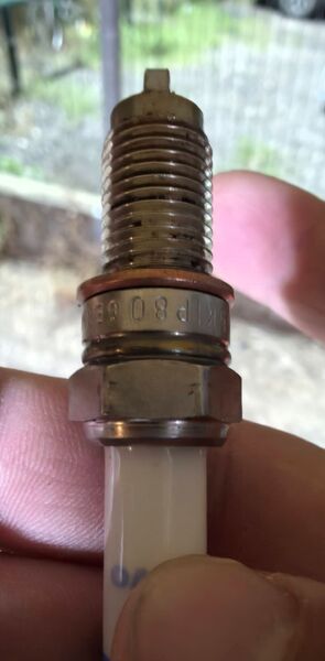

לפני 15 שעות, hondacivic02es כתב:
מצתים של בוש שאמורים להיות מקוריים (אני באמת לא יודע), הוזמנו מ-CARS245, לא פעם ראשונה שאני מזמין, בדרך כלל אין בעיות.
לא נתקלתי בסחורה מזוייפת מ CARS245 אבל זה לא אומר שהם לא יכולים ליפול בזה בשגגה.
מה שמטריד אותי בתמונות של המצתים החדשים והישנים זו טבעת האטימה של המצת; היא נראית גדולה מידי וכתוצאה מכך גם דיי רופפות. ברוב הסירטונים שצפיתי בהם הקשורים לנושא, זה היה משהו דיי בולט במצתים שאינם מקוריים - ולמען האמת גם לאורך שנים שכן היו לי רכבי בנזין והייתי מחליף מצתים, הטבעת היתה מאוד מדוייקת ומהודקת לאיזור האטימה.
ייתכן ובדגם שלך היא אמורה להיות כך - אני לא מכיר את המצתים הפופולאריים לדגם שלך.
בתמונות מהאינטרנט מוצאים שאכן טבעת האיטום היא מנחושת אבל ברוב התמונות היא לא חורגת מקוטר המצת עצמו ואצלך היא כן (יכול להיות שבגלל שזה זיוף ויכול להיות בגלל שהמצת עבר כבר התקנה [מעיכה של הטבעת] ולכן היא התרחבה).
עוד דבר מוזר - לפחות ממה שרואים במרשתת - דווקא בפלאגים של NGK (לדגם שלך) יש בד"כ טבעת אטימה מנחושת, ולבוש יש מאלומיניום (כמו ברוב המקרים).
בקיצור - תבדוק מול פלאג מקורי ישירות מהיבואן בארץ או חנות חלפים שמחזיקה מלאי מקורי.
  • רעיון טוב! 2

לפני 59 דקות, איציק נ. כתב:
https://alvadi.co.il/spare-parts/seat/ibiza-2017/spark-plug-1979/3816311-seat-ibiza-mk-v-kj1-kjg-1-0-tsi-85kw-petrol-2017-petrol
הסתכלתי פה חיפשתי מצתים של בוש להזמין, לא מצאתי, אבל בתמונות של המצתים האחרים, באמת רואים שהטבעת יושבת צמוד ולא רופפת או משחקת. מעניין. אני פשוט לא זוכר איך זה היה אצלי בסטים של המצתים הקודמים.

לפני 28 דקות, hondacivic02es כתב:
בכל מקרה מחכה עדיין לתשובה מהשירות לקוחות של האתר, אמורים לחזור אליי. מקווה שלא יסחבו אותי יותר מידי וישלחו מצתים חדשים תקינים. קשה לי להאמין שהם שלחו מזוייפים.
מעבר לבדיקת מגנט (שלא תמיד מוכיחה משהו), הדבר היחידי שעדיין מדליק כאן נורות אדומות זו הטבעת אטימה של המצת.
הצצתי גם בסירטונים של חבר'ה עם איביזה 1.0 שעושים טיפולים (יוטיוב) וגם שם לא ראיתי אפילו מצת אחד שהטבעת אטימה שלו חורגת מקוטר המצת עצמו, גם לאחר פירוק (הרוב מקורי או NGK שזה כנראה ה OEM שלהם).
מספיק לי להסתכל על התמונות שהעלאת שוב בשביל להבין שמשהו עם הטבעות אטימה לא תקין.

לפני 4 שעות, איציק נ. כתב:
איציק
יכול להיות שהטבעת צריכה ממש להיות צמודה ולא לשחק ככה? או שפשוט להיות בקוטר המתאים ולא קוטר יותר גדול כמו שבאמת רואים בתמונה?
אתה צודק , בתמונה הזו אפשר לראות את זה הכי בולט -
עריכה אחרונה על ידי hondacivic02es

לפני 7 שעות, hondacivic02es כתב:
1. גם הקוטר נראה גדול מידי
2. גם קיים חופש גדול מידי באיזור בו היא מותקנת
3. גם ב"בוש", לפי תמונות מרשתת, הטבעת היא מאלומיניום.

לפני 11 שעות, איציק נ. כתב:
זתומרת זיוף אחד גדול מה ששלחו לי?
Just now, hondacivic02es כתב:
לא אמרתי את זה - אבל אלו הן בהחלט 3 נקודות (ספציפית לעניין אחד בלבד בתמונות) שמדליק לי נורה אדומה. אולי אני טועה ואולי לא - לכן אני ממליץ לבדוק מול חלק מקורי במוסך מורשה או חנות חלפים.
