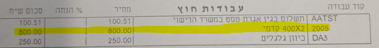

  1. מה זה 800 ש"ח האלו? בברכה - רפי לין
