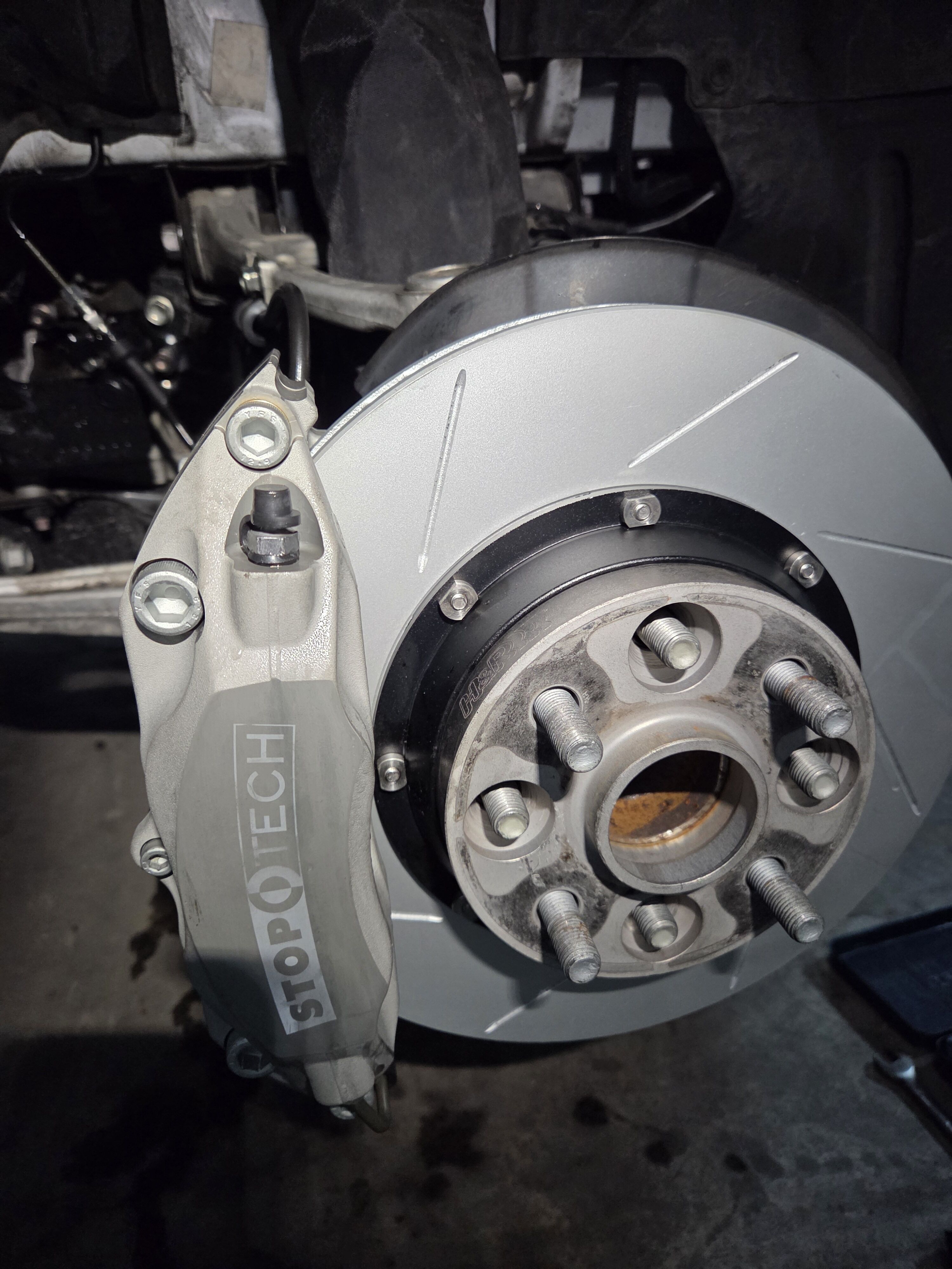

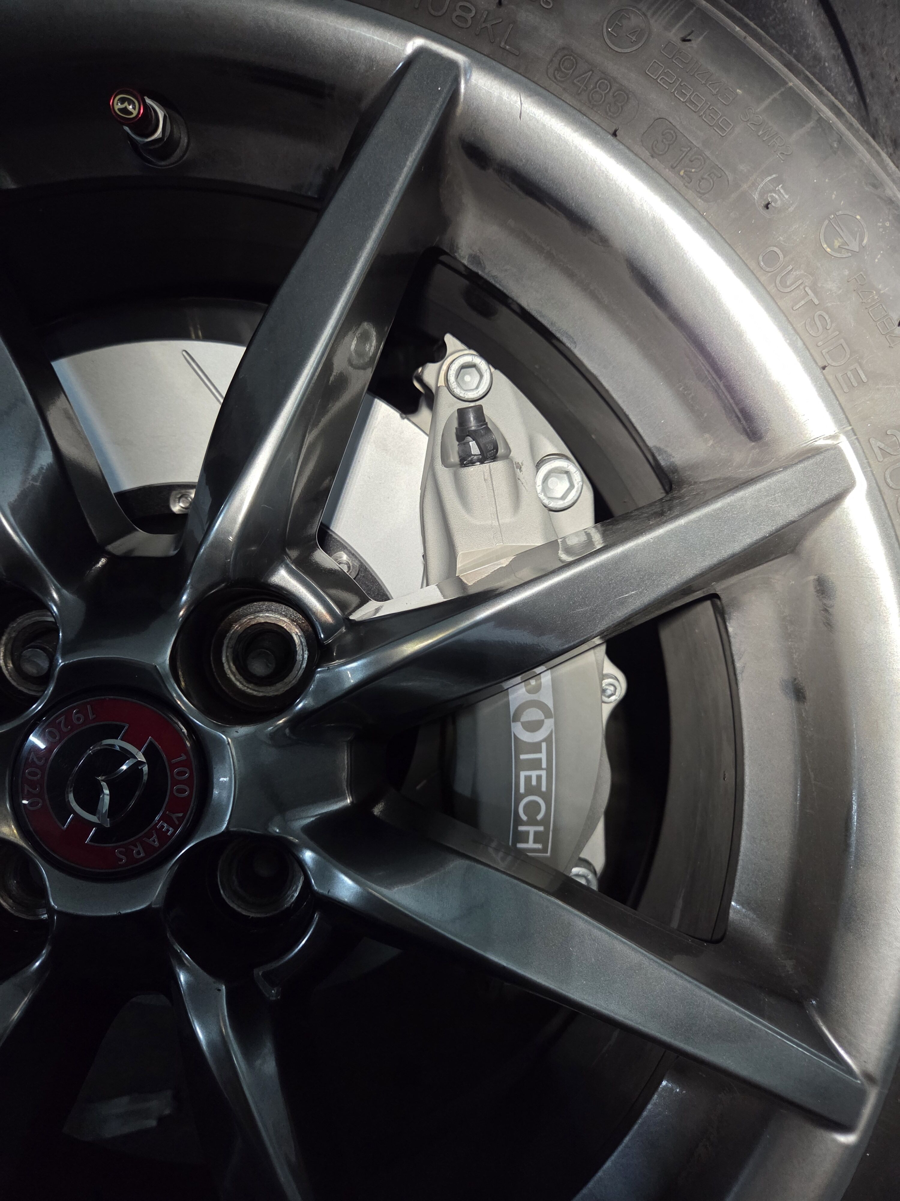

ברקסים לדעתי אחד הסעיפים הכי בעיתיים בדור החדש של המיאטות, במאזדה החליטו להקטין את הצלחות(280ממ בלבד), ולשנות את מהלך הדוושה לארוך במיוחד. תוסיפו לזה גם "מערכת" שמאזדה המציאו - בבלימה בסלד גבוה יש שינוי בתגובת דוושה, הדוושה הופכת לסופר קשיחה, שזה נחמד, אלבל זה קורה אחד לעשרים בלימות נניח, כלומר יש חוסר קונסיסטנטיות מוחלט, והלוואי שזו הייתה תקלה- שאלתי בכל מקום אפשרי וכולם חווים אותו דבר. לא מספיק? יש גם בעיה שנקראת ice mode, רנדומלית לחיצה על הדוושה גוררת חוסר תגובה של מערכת הבלמים (יש תגובה מינימלית), למרות שהדוושה נשארת במקום (לא שוקעת), הפתרון זה לעזוב כנגד האינסטיקנט וללחוץ שוב, זה שם אותי קרוב לקיר מספר פעמים. ייתכן וה abs נכנס שלא לצורך, אבל אני אף פעם לא שם לב, אני עסוק בלהשאר חי... החלפתי לרפידות מאוד אגרסיביות, הוספתי קירור מודפס בתלת מימד, כל אחד מהאלמנטים האלו עזר קצת, אבל הדוושה נשארה דיי רכה וזה מוריד בטחון גם אם הרכב בולם. ובאופן כללי הרכב לא בולם מספיק. למדתי לנהוג ככה, אבל זה כמובן מוריד מהבטחון ומהקצב, ועל מסלול אין מה לדבר. הפתרון זה כמובן קליפרים גדולים יותר. יש שני קשיים עיקריים בבחירת קליפרים (לכל רכב). הראשון והמרכזי - שלא נותנים לו מספיק ערך, זה קוטר הבוכנות בקליפר ביחס לקליפר המקורי, לקוטר הבוכנות יש השפעה ישירה על תגובת הדוושה, אם נרד מהקוטר המקורי, נקבל מהלך דוושה יותר קצר, אבל אם נעלה, הדוושה תהיה יותר ארוכה, כן, גם אם היא כבר מאוד ארוכה במקור. זה כמובן מחושב על ידי total piston area, כי יש מן הסתם שוני בין קליפרים (4 בוכנות, בוכנה אחת, 6 וכו'), אבל יש נוסחא קבועה שלוקחת את המשתנה הזה בחשבון. הבעיה השניה היא בעיקר פה בארץ והיא חלקי חילוף, בגלל שרוב הקיטים מגיעים עם רפידות שלא נמכרות ברכבי כביש רגילים וצלחות custom made, כל החלפה כזו היא סיפור, בעבר הייתי שם במזוודה רפידות בכל טיול באירופה, וצלחות משיג בלי בעיה בארץ או באמזון, אבל עם קיט כזה זה הופך לפרוצדורה יקרה ולא פשוטה. בארה"ב יש 2 קיטים מרכזיים, קיט של ברמבו למיאטה קאפ (לא המקורי שמגיע ממאזדה, אלא אותו אחד שמשמש את המיאטות בליגת הקאפ), וקיט של ap racing. שניהם מעולים. יש עוד המון קיטים, של wilwood וכו', אבל זו פשרה רצינית, הרפידות בחלקן יותר קטנות מהמקור, ויש תלונות פה ושם על איכות הקליפרים עצמם. באירופה יש גם שלל קיטים, גם של חברות מוכרות, אבל כולם עם קוטר בוכנות גדול מהמקור, ומספיק לראות את אחד הסרטונים של מישה ברינג עם מיאטה שיש לה קיט כזה, הוא ישר התלונן בסוף הראן על מהלך הדוושה ברכב, היה בטוח שיש בעיה והציע לו לנקז אוויר... גם בארץ היבואנים המקומיים מציעים שילובים כאלו ואחרים שבכולם הבוכנות גדולות יותר. ייבוא מארה"ב נפסל - אני לא יכול לעשות את זה בעצמי, וההצעה שקיבלתי הייתה גבוהה ממה שהרשתי לעצמי להקצות לכך, הייתי יכול לסבול עלות חד פעמית, אבל זה שאצטרך להפוך עולמות בשביל להשיג חלקי חילוף, זה כבר too much. כנראה למי שאין מגבלת תקציב או חי בארה"ב, הקיט של הברמבו cup הוא הקיט האולטימטיבי, הוא גם זול יחסית וגם מאוד אגרסיבי. אל תתבלבלו עם קיט הברמבו האדום שמגיע ממאזדה, אמנם הוא שיפור לעומת הקליפרים הבסיסיים, אבל הם עדיין סובלים מבעיות דומות. long story short במהלך החיפושים בחנויות באירופה נתקלתי ב Sps motorsport, סדנה דיי מוערכת בגרמניה, שמייבאת דרך חברה אחרת קיט של Stoptech שהותאם לרכב. למי שלא מכיר, מדובר בחברה מצויינת שפשטה לאחרונה את הרגל. מעולה! הסטוקים שיש לאותו יבואן הם דיי גדולים, מספיק כדי לקחת את הסיכון, ולקנות בהמשך עוד כמה סטים של צלחות, חלקי חילוף לקליפר עצמו אפשר למצוא גם בארה"ב, ורפידות משותפות עם עוד המון דגמי קליפרים. אז פרט לצלחות זה דיי risk-free. עניין פשיטת הרגל זה לא החסרון היחיד, הקליפר הזה הוא מאוד גדול, ובנוסף הצלחת שהותאמה בקיט היא כמעט בגודל המקורי (282ממ לעומת 280), אבל היא קצת יותר עבה וזה גם צלחת 2 חלקים כך שהקירור יותר יעיל. היתרון הגדול הוא בגודל הבוכנות בקליפר, שמקטין את המהלך משמעותית. הקיט נכנס במזוודה (סיכון כשלעצמו), והורכב בשבוע שעבר... רשמים: בגדול צריך הרבה פחות מהלך דוושה או כח ברגליים כדי לבלום, בטח בשביל המיאטה, לא משנה לאיזה מהירות אגיע בישורת, נדרש לבלום מעט מאוד בשביל הפניה הבאה. הover-thinking שלי בעניין גודל הבוכנות השתלם, כי מהלך הדוושה התקצר משמעותית. רוב מי שנוסע בארץ עם קיטים כאלו ואחרים נשאר עם מהלך דוושה דומה או יותר ארוך. כן הצלחתי לחמם את הבלמים כשממש התאמצתי בירידות של עמק האלה (ישבתי על הברקס בכוונה), אבל זה מאוד חריג ולא נרשמה דעיכה, רק רעידות קלות. פרט לזה הכל עבד flawless, ומדובר ברפידות דיי בסיסיות שהגיעו בקיט (hawk HT-10), בעוד כמה חודשים ארכוש Ferodo 1.11 ואני מאמין שכל הפרמטרים ישתפרו משמעותית, למרות שבאמת אין הרבה צורך. בהמשך הכל ייבדק במסלול, אבל עכשיו רותח וסיוט לנהוג ככה. כאן עניין השיפורים הגדול דיי הסתיים, הרכב פונה ובולם, אני אחליף ג'אנטים בהמשך כי הספייסר מאוד גדול ולא אידיאלי, אבל אני באמת חושב שמעבר לקוילאוברים וברקסים אין הרבה מה לעשות ברכב (וכמובן צמיגים,רפידות, אבל זה שגרתי). יש עוד כמה טוויקים קטנים שנדרשים אבל זה סקייל מאוד קטן לעומת מה שהיה נדרש עד כה.
