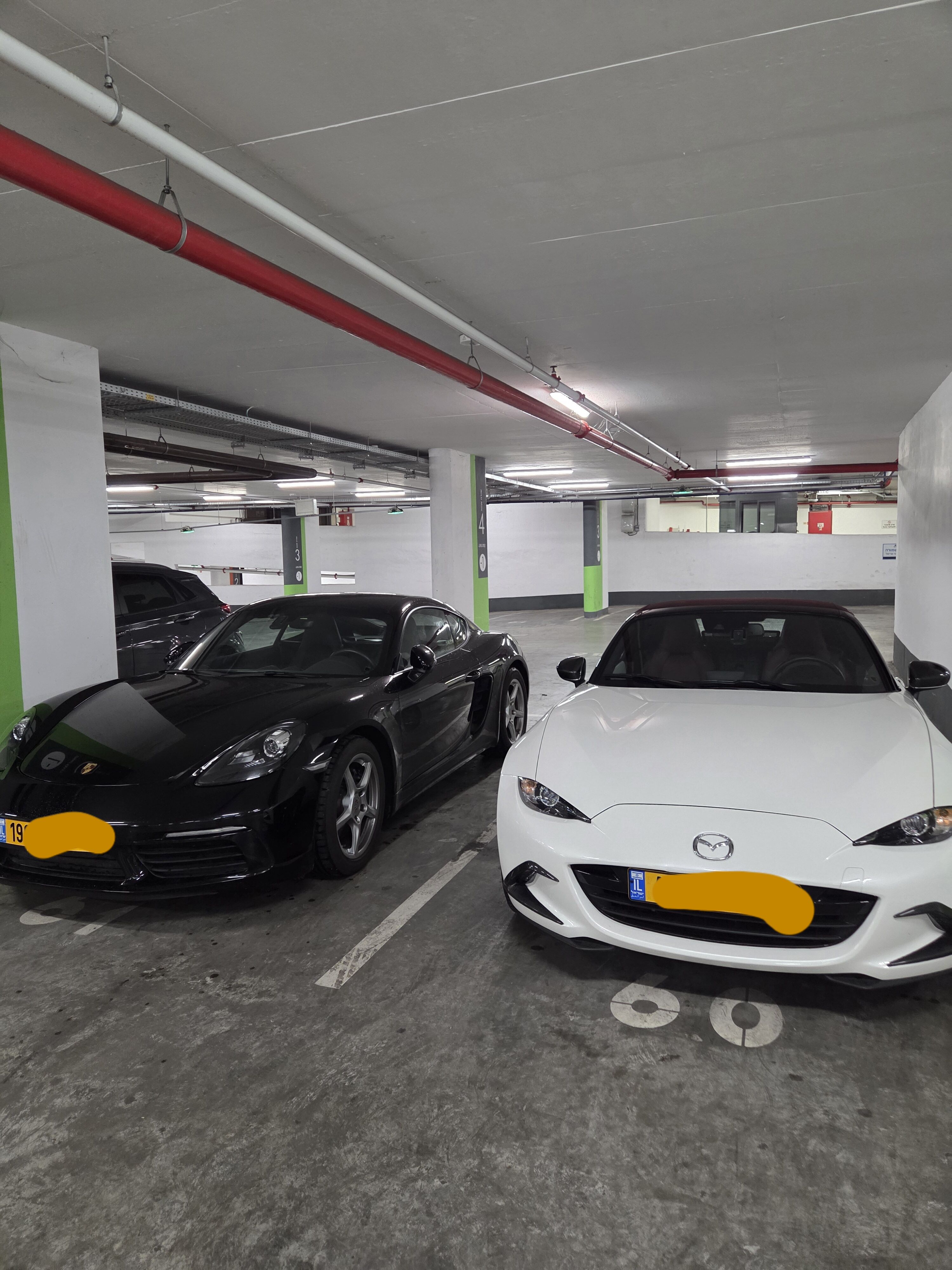

כפי שאמרת בסוף זה משחק של קליקים בקוילאובר ושל כבישים כאלו ואחרים, אני בהמשך אעלה למסלול אחרי השינויי סטאפ ואבין יותר. כרגע זה נראה שהכיוון זה יציאה מהפניה, אבל יש פה גם דוושה הרבה יותר אגרסיבית מבNC... ב NC גם לא הייתה שום תגובה לינארית, הייתי יוצא מכל פניה בפול גז פשוט כי כל דבר אחר היה חלש מדי, ולא היו בעיות, בעיקר הרכב היה עם גז ON/OFF, ב ND או שהכיול אגרסיבי מדי, או שהמנוע קצת יותר חזק, אבל זה גורם לי ללמוד מחדש למתן את הדוושה ולדייק אותה.
ההיגוי אכן לא טוב, רשמתי את זה כחסרון שידעתי מלכתחילה, אבל כן מרגיש (לי באופן אישי) טוב יותר מ BRZ, ומאחר ו BRZ דור קודם לא באה בחשבון, אז ההשוואה שלי הייתה מול הדור החדש, בכל מקרה סעיף ההיגוי זו לא הסיבה שפסלתי את הברז.
גם אני עם סטאפ זהה ב ND(אפס קדימה, וקצת IN אחורה, עדיין בכבישים בלי הרבה אחיזה הזנב יוצא והרכב פחות מרגיש "שתול", אעלה קצת קאמברים ובהמשך ארחיב את הצמיגים. אכן פידבק הוא שיקול עיקרי, נהגתי על GT4 במסלול ודווקא ההגה היה עם משקל (גם אם מלאכותי - משרה בטחון) וידעתי לקרוא איבודי אחיזה דיי טוב+ המון ביקורות טובות על ההגה ברכבים האלה "ההגה החשמלי הכי טוב" - אז הנחתי שדווקא ב 718 ההגה הוא טוב יחסית. כמובן שמדובר ברכב הרבה יותר כבד ממיאטה ויותר דומה לברז, זה גם היה אחד החששות שלי ברכישה של כזו, אבל הנחתי שאחרי תרגול מספק אתרגל לתחושות השונות.
לא יודע אם נכון להגיד שהברז מתקשרת יותר, נהגתי על דור ראשון ולדעתי ההגה פחות טוב משל המיאטה. ובדור השני הבנתי שהמצב חמור יותר. לי זה היה ממש דיל ברייקר. מפה ספקולציות על סמך תחושות בלבד ועדויות של אנשים שאני סומך עליהם: קשה מאוד לשלוט על יציאות זנב "לא רצוניות". הרכב יותר מסיבי, פחות "קארט". לדעתי המיאטה אחרי השקעה מסיבית תהיה מכונת מסלול טובה יותר.
