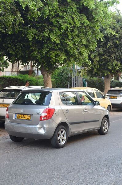

היי חברים ראשית מבחינת שילוב גיר מנוע, שילוב מצויין, המנוע הוא 1.6bts שזהה לפאביה ״ספורט״, 105 כס, והתיבה היא אוטומטית פלנטרית של אייסין בעלת 6 הילוכים. 193 אלף ק״מ. יד 3. על הרכב: הרכב במצב מכני מצויין. הכל תקין ברכב והוא טופל במוסך מתמחה ברכבי הקונצרן (אלכס לינסקו), לאחרונה הוחלף סט טיימינג (יקר מאוד וחשוב, יש קבלה), ותיבת פלסטיק של מעברי מים (נקראת תיבה 3 צינורות או משהו כזה), ועוד ( שוב, מתועד). צמיגים חדשים (2024). טסט עד אפריל 2026. הפנים במצב חדש. חיצוני - יש דיי הרבה שריטות, קצת דהייה, מכה קלה בטמבון האחורי, בקיצור חיצוני יש מה לשפר. צילמתי ולא ניסיתי להסתיר כלום. מכני מטופל ומתוחזק כראוי. בעיות: דלת אחורה שמאל לא נפתחת. יש איבוד מים קל מאוד - פעם באף פעם, זה מגיע מאזור פלסטיק שנמצא מעל הרדיאטור, ואפשר להחליפו בנפרד עד כמה שידוע לי, בכל מקרה יש ברכב g13 ותמיד כך היה. מזגן באמת מקפיא וחימום תקין, אין רעשים קרקושים ובעצם כלום, נסיעה נעימה ומאוד חלקה. עוד קצת שטויות - *ידית האיתות קצת משוחררת, כלומר מאוד עדינה, מתרגלים או להחליף בעלות מזערית. *מכסה משענת היד יצא מהמקום, הזמנתי חדש (נתקע במכס), ואם לא יגיע עד הרכישה אתן לקונה כשיגיע, או אזמין מחדש. אני דורש 9900 ואני לא כל כך גמיש, מאחר וזה מחיר נמוך בפער מכל אחת אחרת בלוחות (במחיר הזה יש אולי ידניות במצב נורמלי). ובנימה אישית, רכב שמרגיש פרמיום באיכות הנסיעה ובשקט בתא הנוסעים, לצד שילוב מנוע וגיר אמינים מאוד עם מינ׳ תחזוקה, נמכר אך ורק עקב חוסר שימוש חולון לשלוח פרטית.
