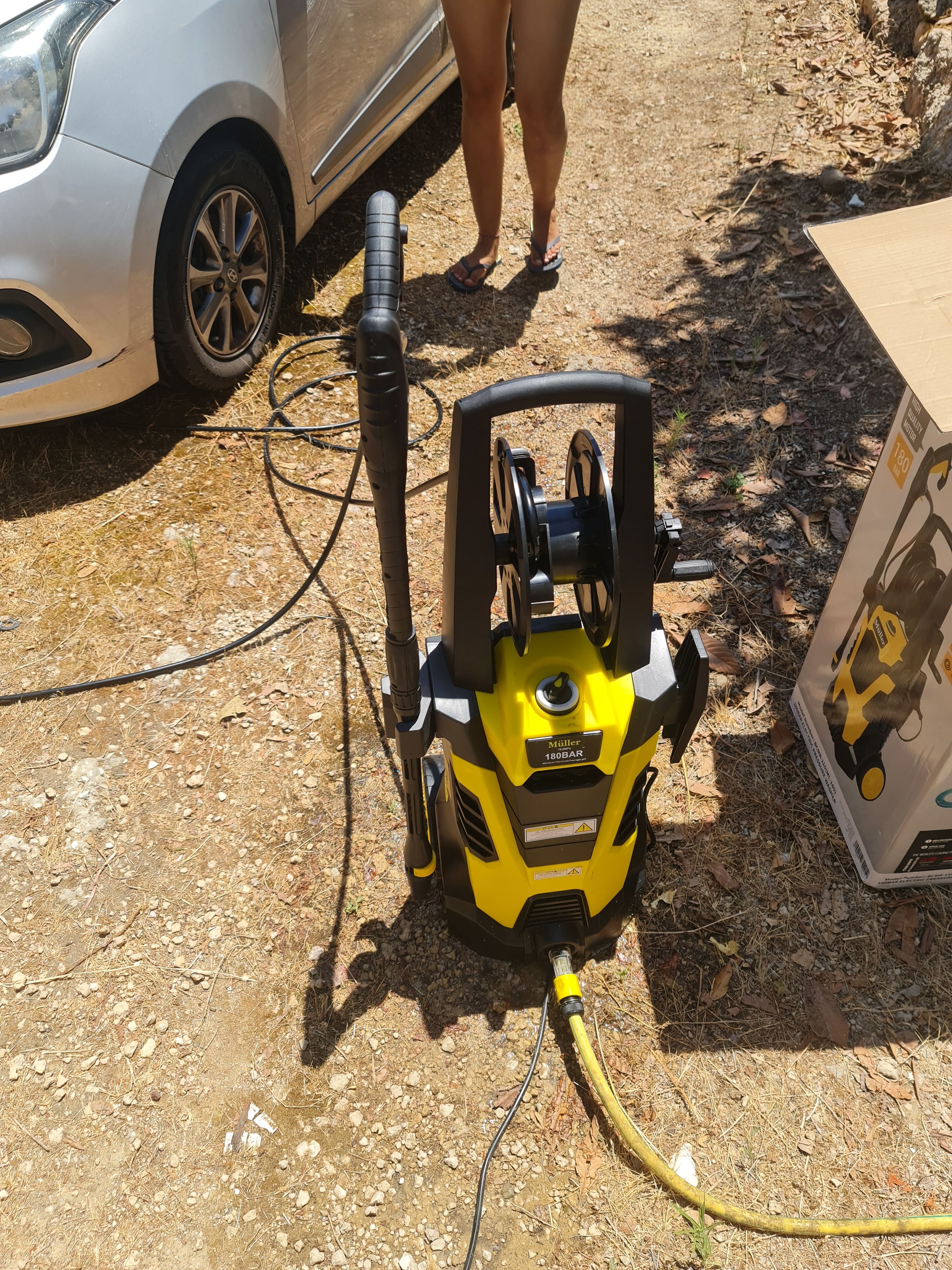

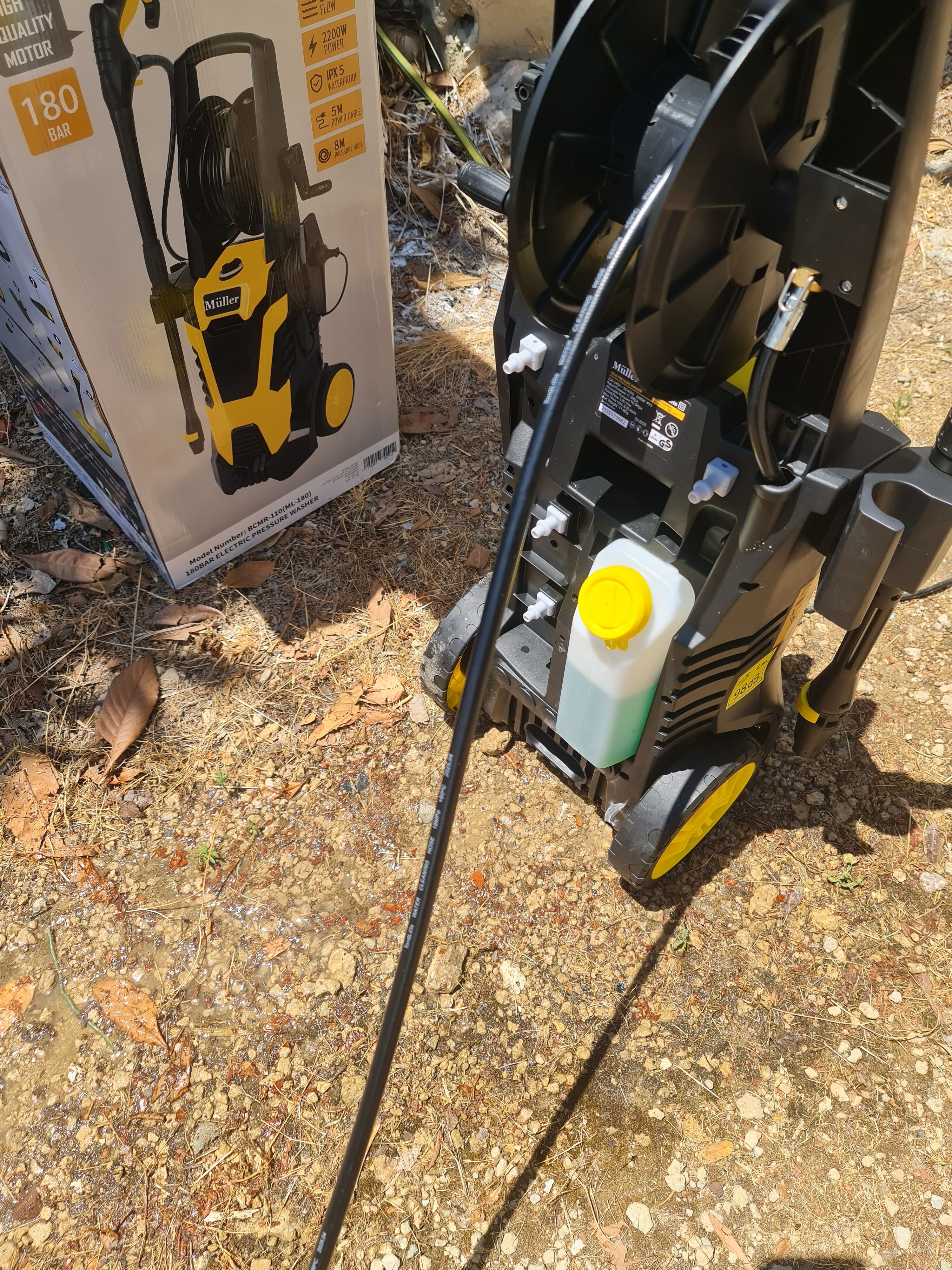

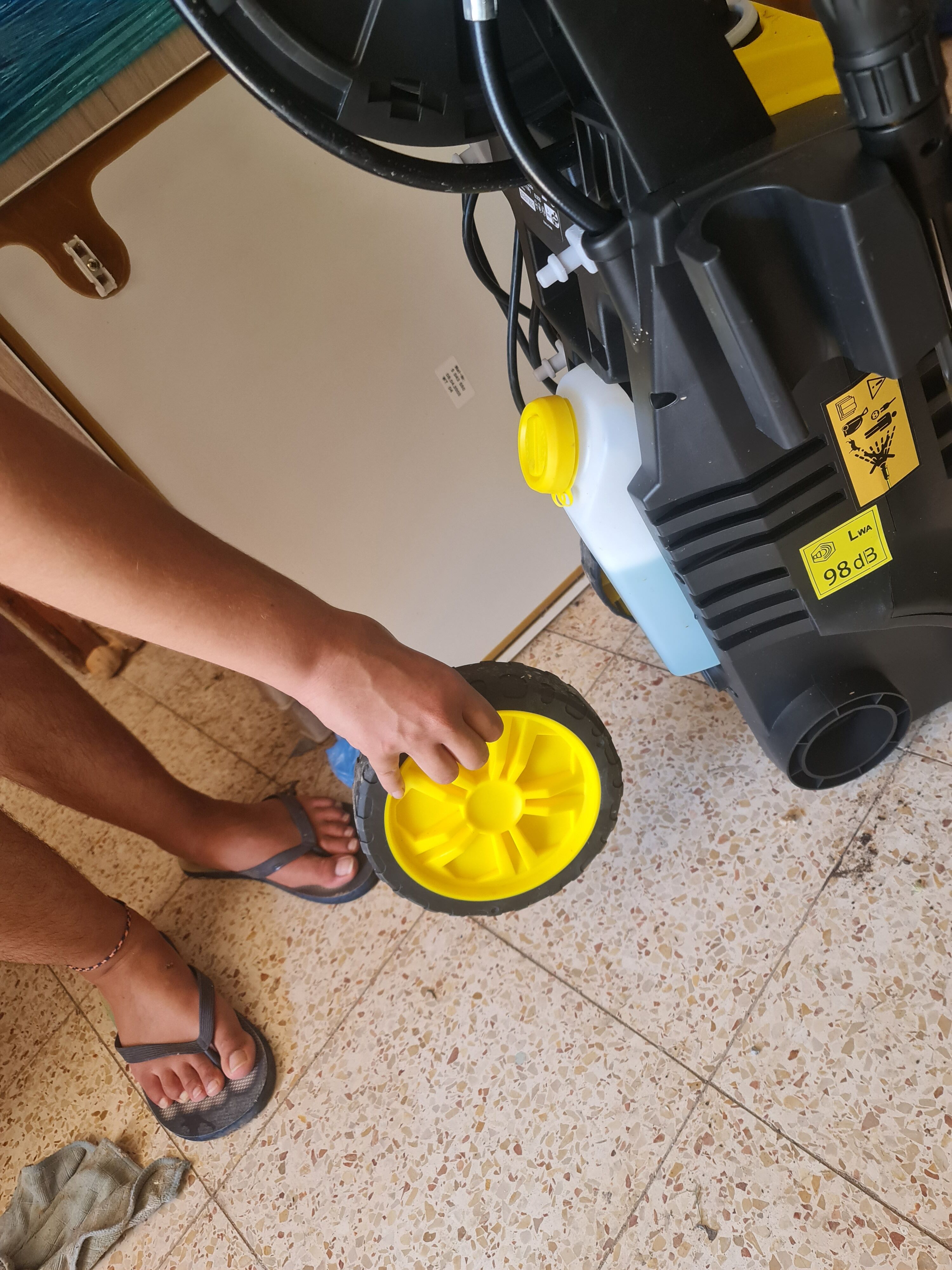

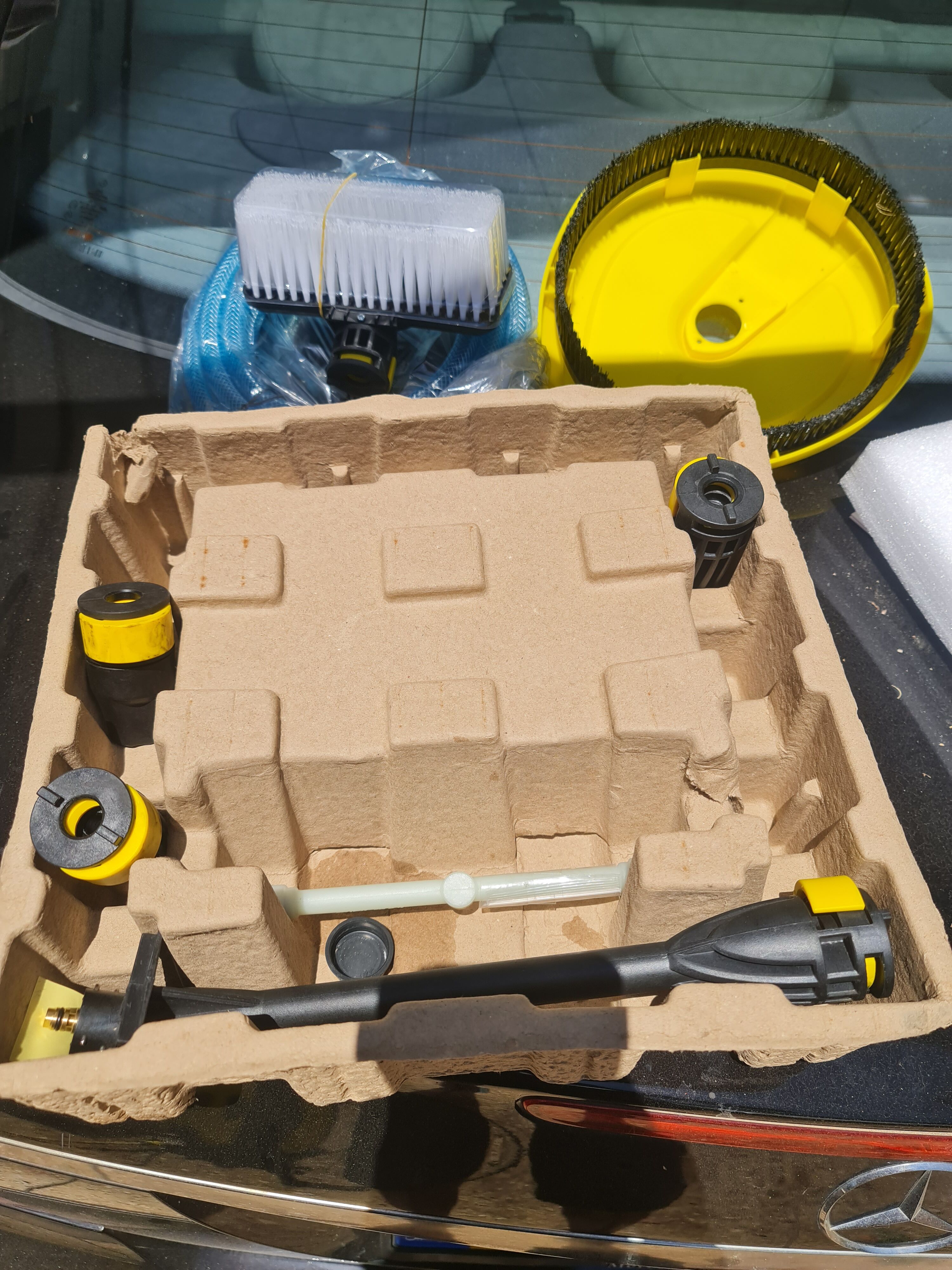

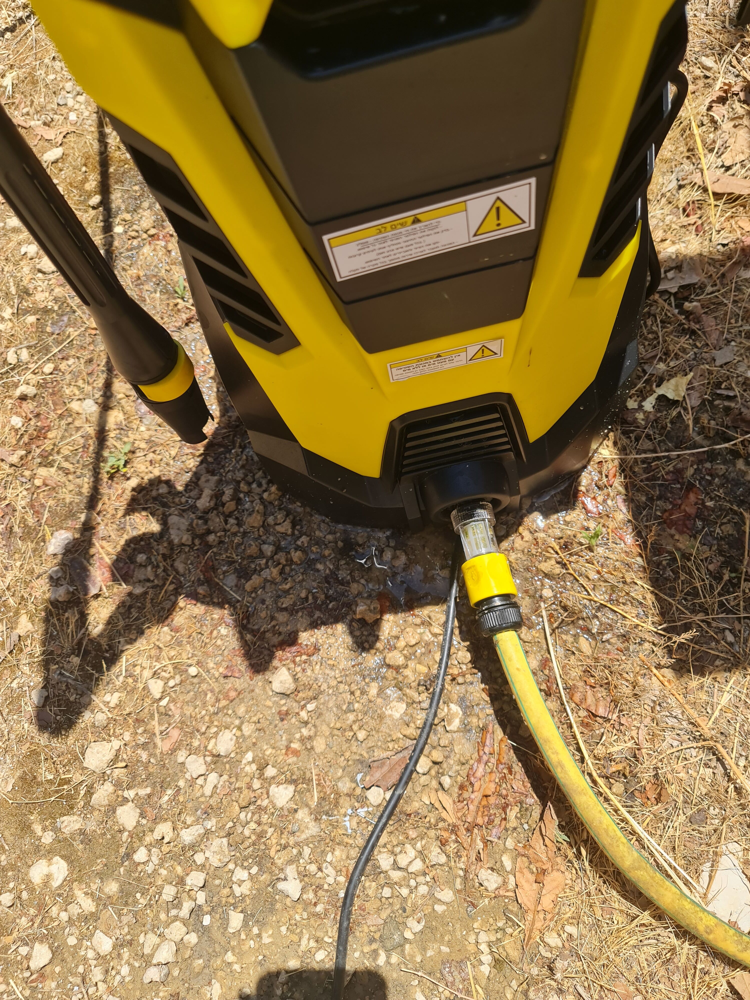

אז לא. הגרניק הזה במילה אחת: טוב בשתי מילים: לא טוב בשלוש מילים: ממש לא טוב... פשוט זבל הילדה הייתה בבית הסופ"ש ורצתה לשטוף את הרכב "שלה", היה לי זמן וחשבתי "אז למה לא שנבדוק את המכשיר החדש" ואמרתי לה להוציא את הרכב בזמן שחיברתי חשמל/מים. אחרי לא מעט קללות הכל התחבר וניסינו להפעיל. קודם כל, איכות היצור הייתה סופר נמוכה. כשהייתי בסין לפני מספר שנים מטעם העבודה אז בדקתי קו הרכבה וחשבתי להשתמש במתאם, מצאתי אחד מתאים על המדף ורציתי להרכיב אותו. הבחור הסיני שעזר לי (לא גאון גדול אך דובר אנגלית מגומגמת) אמר לי שלא כדאי להשתמש בו, וכששאלתי למה הוא הסביר כי זה תוצרת וויטנאם וזה לא איכותי בהשוואה לתוצרת הסינית... אז כנראה שהגרניק הזה הוא תוצרת וויטנאם תחתית או משהו בסיגנון. ראשית, התכנון מפגר ברמות. המחבר לצינור גינה נמצא כל כך נמוך ככך שהזזה לא זהירה שלו גורמת לך שהוא נתקע ברצפה ומתחיל לדלוף. במארז היו מספר חלקים מיותרים ונורת פנס אחורי שרופה (נשבע לכם) אך לא היו חלקים מסויימים כגון הנועל של המברשת העגולה. חוברת ההוראות לא מכילה שום הסבר על השימוש בחלקים ונראתה כאילו נכתבה/הועתקה רק כדי לצאת חובה ותו לא. לא הצלחתי להבין איך משתמשים במיכל הסבון (בחוברת כתוב "מיועד לסבון, יש למלא סבון") וגם לאחר שמולא לא הותז סבון. אין מפסק או חיבור מיוחד, יש שני חיבורים לצינורות ליד המיכל אך לא בטוח כי הם בכלל קשורים למערכת הסיבון. המכשיר רועש בצורה מחרידה ופולט אוויר חם מאיזור המנוע בכמות גבוהה, מה שרומז שאינו יכול לעבוד יותר מכמה דקות ברצף. בסופו של דבר היא השתמשה רק במתז אחד כדי לשתוף את הרכב וזהו, זה לפחות עבד מספיק טוב אע"פ שקשה לכוון את רוחב הסילון. טוב, סיימנו לשטוף ולנגב. ביקשתי שתחזיר את המכשיר למחסן ואחרי מספר מטרים הגלגל התפרק...

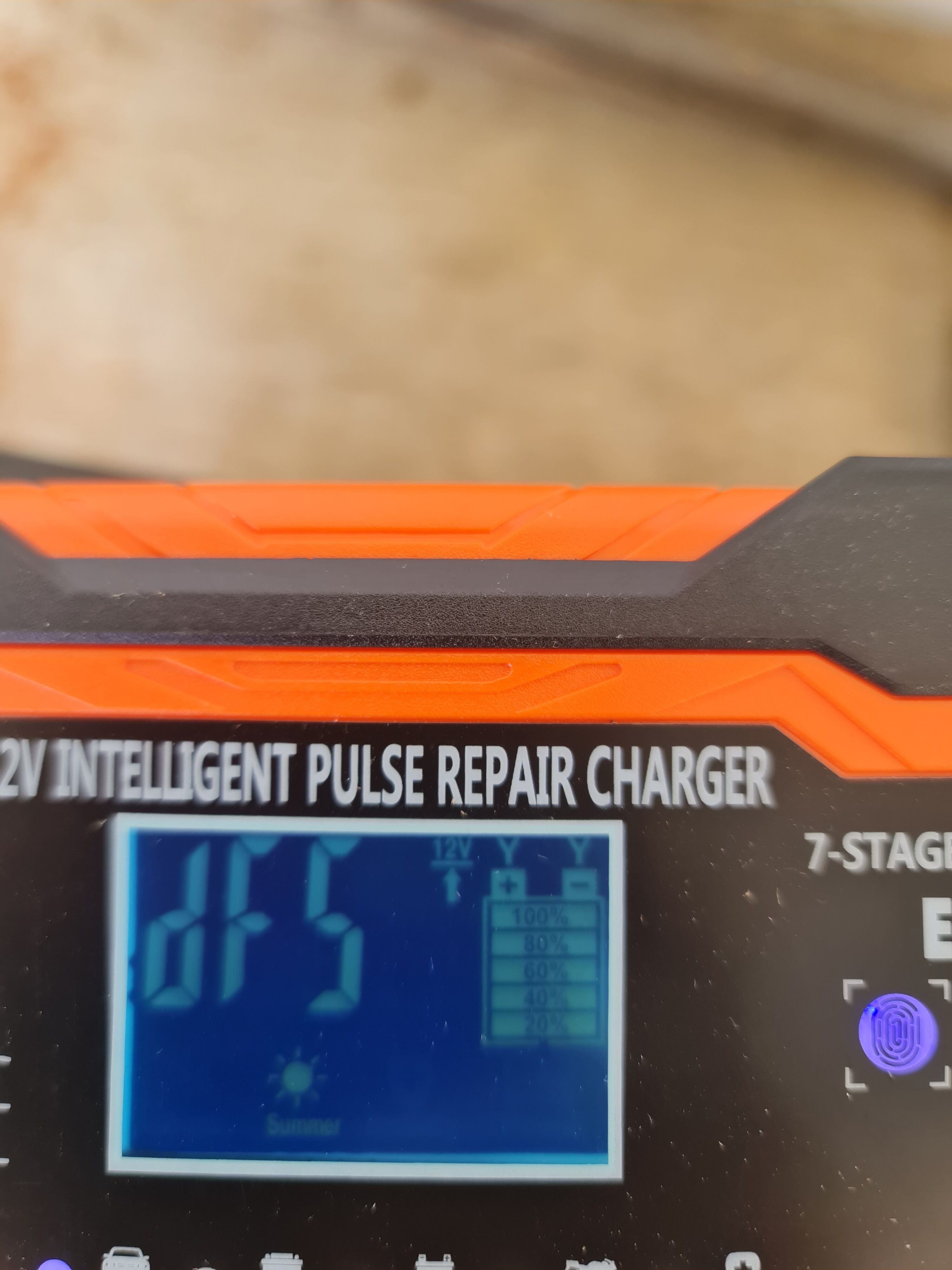

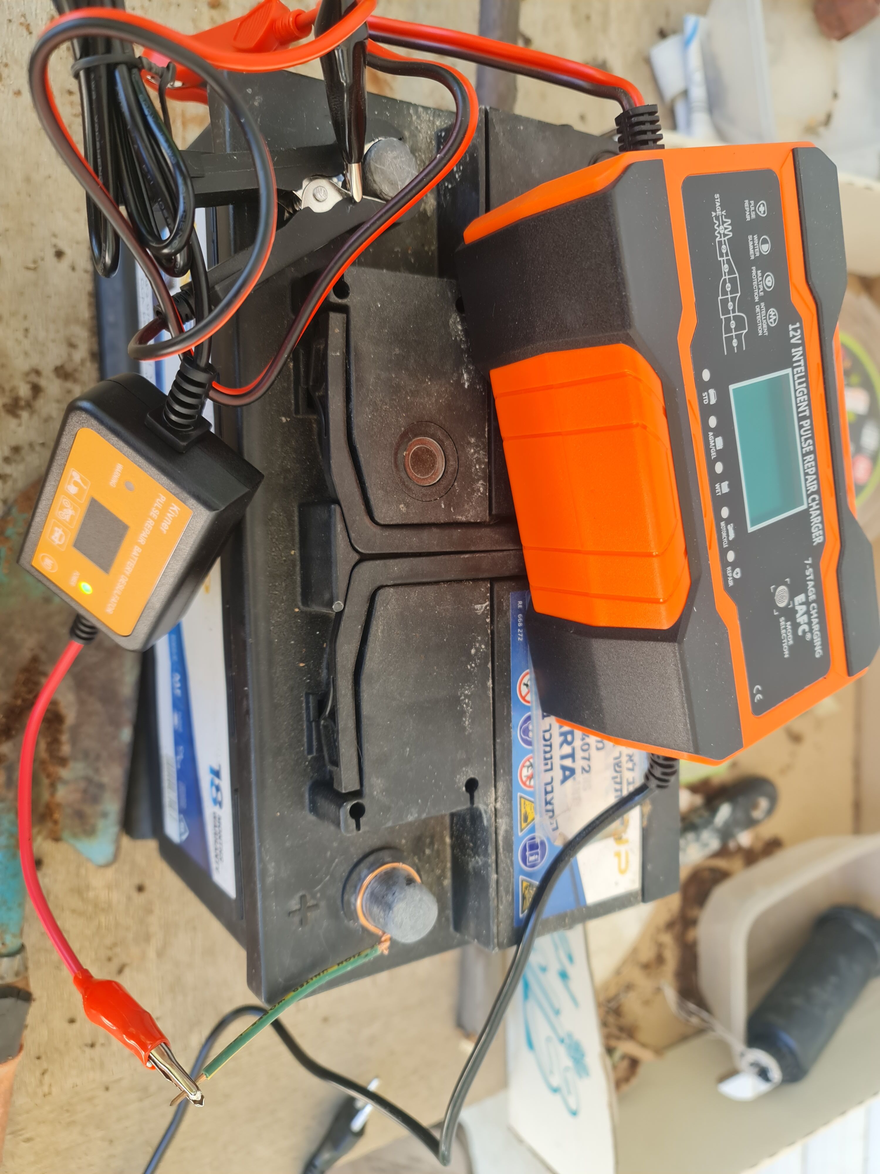

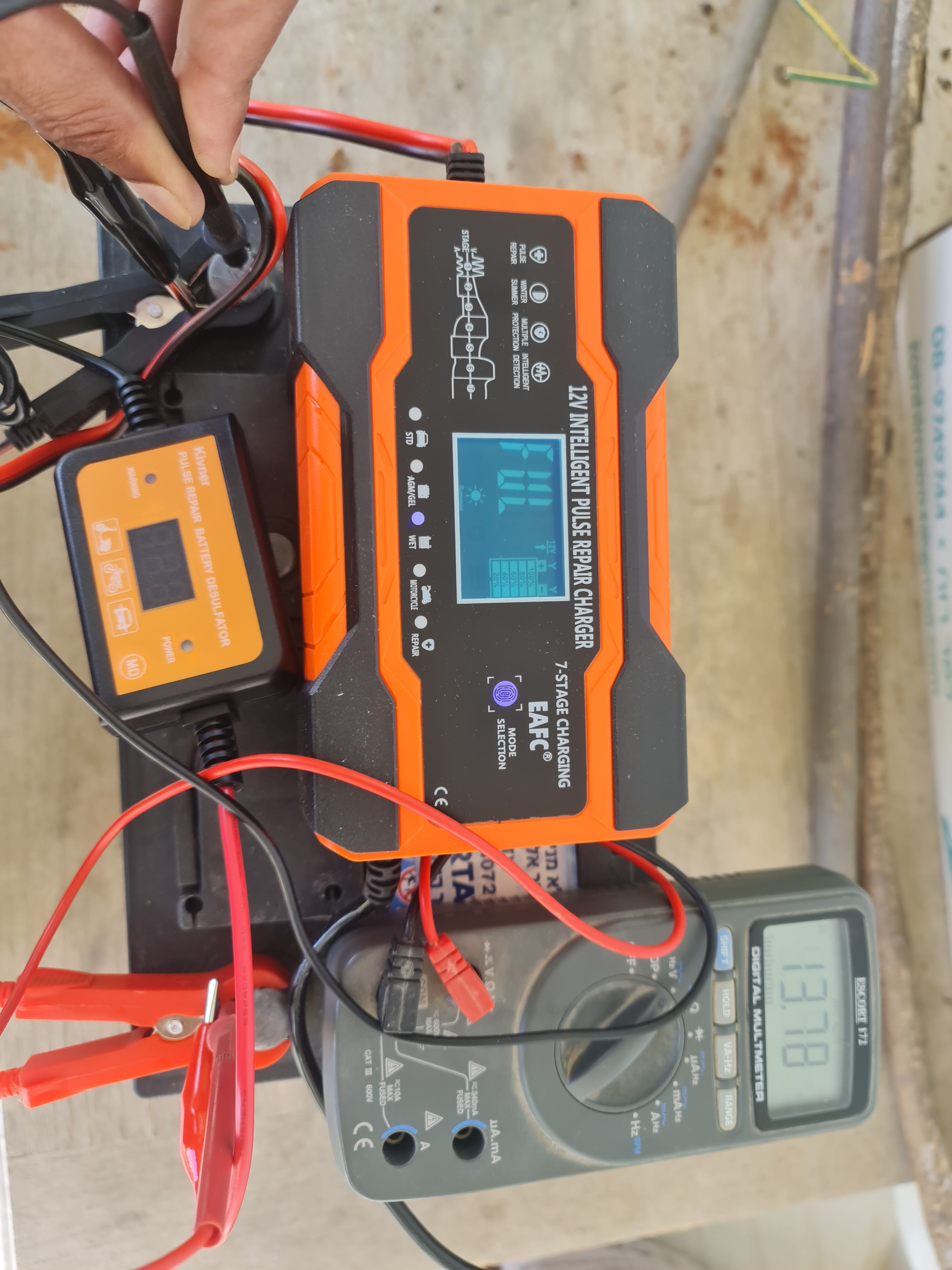

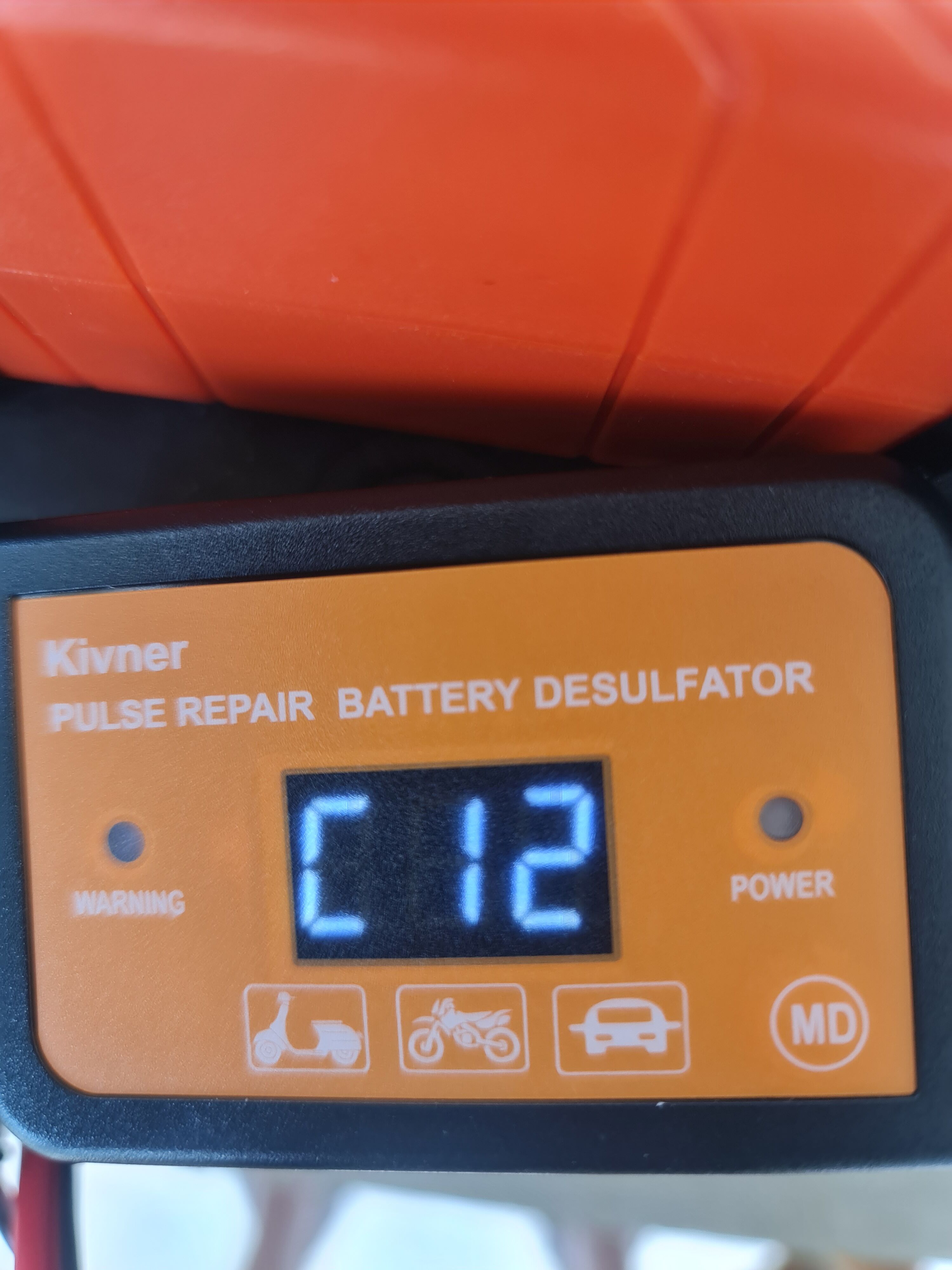

זה נראה אותו אחד שמופיע בתמונה שצירפת. הגיעו המטען ומתקן המצברים וכרגיל ממוצרי עלי אי אפשר להבין איך להפעיל את המכשיר עם הדף המג'וייף שמגיע איתו. כרגיל, מספרים כמה שהמכשיר נהדר ומה הוא יכול לעשות אך לא מסבירים איך לעשות זאת וזאת בזמן שישנו רק כפתור אחד שאמור לשלוט על הכל. בדקתי מתח מצבר לפני שחיברתי משהו והוא היה 12.3 שזה ממש מכובד למצבר עיף שעמד שבוע במחסן ללא טעינה. המטען חובר והציג קיבולת מצבר של 80% ואחרי 2-3 דקות של טעינה ב 4 אמפר הציג כי המצבר מלא. אחרי מלחמה עם המפסק המחורבן שלהם ואוסף לחיצות קצרות וארוכות הוא הצליח (כנראה) להגיע למצב "תיקון" והציג Des (דיסולפוריזייה) בתצוגה. מכשיר הדיסולפוריזייה הוא סיפור אחר, את זה אני כבר לא מצליח להבין בלי איזהשהו הסבר. המכשיר מגיע עם שני תנינים מעבדתיים קטנים ולא מובן כיצד ניתן לחבר אותו למצבר. אחרי שאילתרתי חתיכת חוט נחושת הצלחתי להתחבר. המכשיר הציג C12 לחצי דקה, כיבה תצוגה והתחיל להבהב עם הלד הירוק מספר דקות וכיבה גם אותו. עובד? לא עובד? לסינים הפתרונים... מפרט המכשיר הוא 100 וולט/רבע אמפר שהוא דיי מכובד למכשיר קטן, מה שמוזר לי שהוא לא מתחמם אפע"פ שבהתטם למפרט הוא צריך לפזר 3 וואט עם קופסת הפלסטיק הזו. עוד דבר מוזר הוא שאני שומע מעין ציפצוף של זמזם כשהלד נדלק, סליל בוסטר לא איכותי? המצבר והמכשיר הדיסולפוריזייה הושארו בגינה, ניתן לזה לרוץ הלילה ונבוק שהכל תקין מחר. על פניו המצבר נראה תקין אז אמשיך לבדוק במשך השבוע ואנסה לפרוק אותו עם עומס כדי לראות אם הוא באמת תקין.
