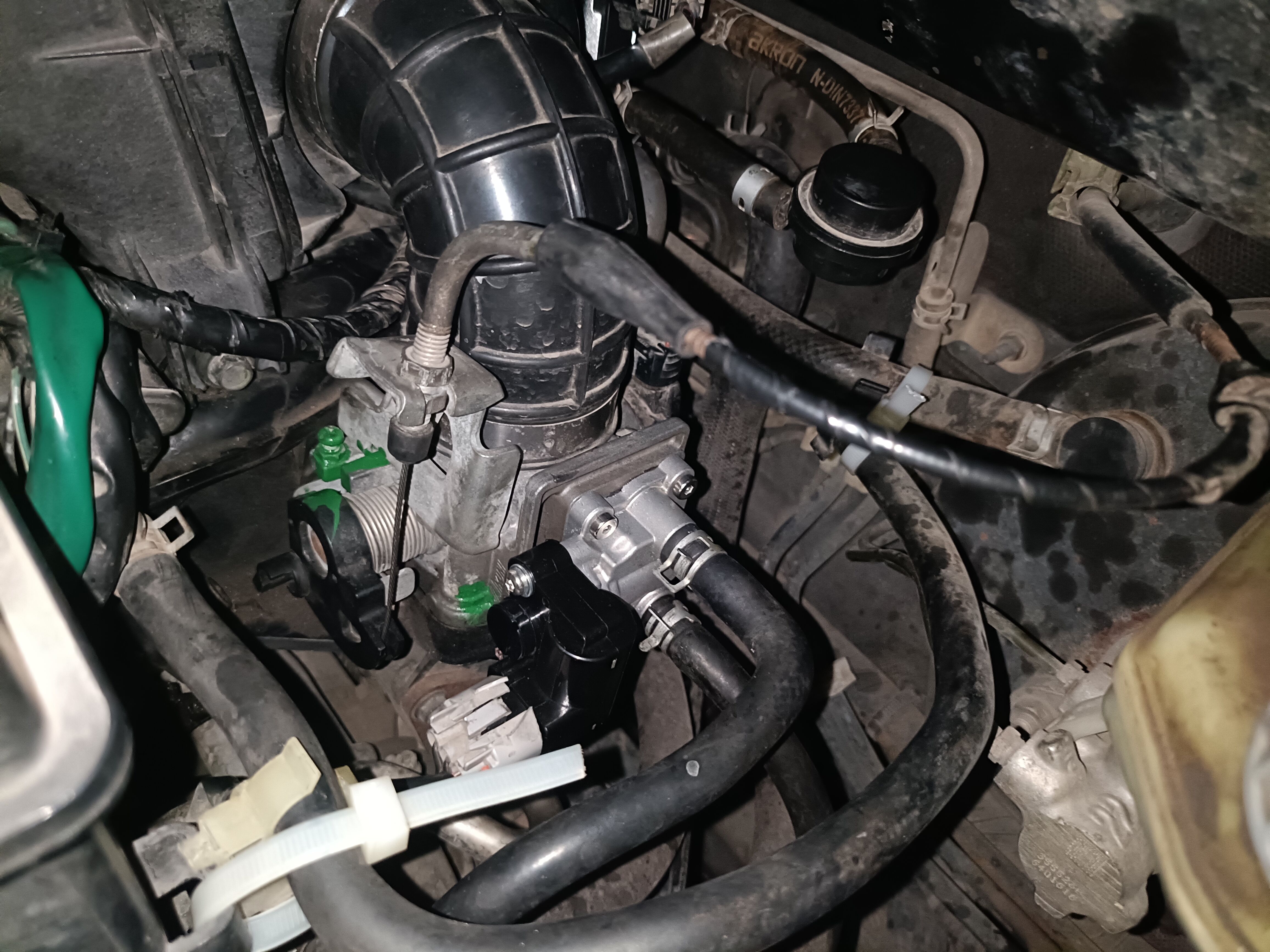

  6. נסעתי איתו הבעיה שחיישן לא מחובר וכנראה יצאו גזים דרך הצינור הזה ושרפו אותו ממש הצינור הלך לגמרי התפורר מהחום כשחזרתי רציתי להוציא את הצינור כדי לעשות אתה קומבינה עם החיישן להדביר אותו וראיתי את הצינור שרוף ועוד שאלה מאיפה אני יכול להוציא מספר om של חלק? יש אתרים לזה? ועוד שאלה מאיפה אני יכול להוציא מספר om של חלק? יש אתרים לזה?
  7. לגבי נסיעה עם הרכב זה עלול לגרום נזקים? או שזה לא משהו קריטי לטווח של שבוע שבועיים עד שיגיע החלק? @קיורטוש אוטומוטיב @נירו72 @mcaspi בתודה מראש
