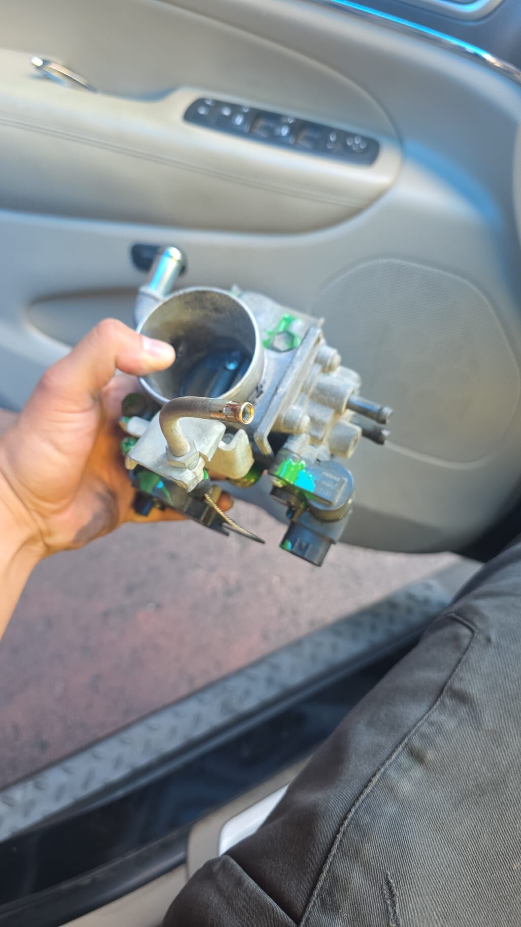

סיכום. החלפתי חיישן לחץ אויר סעפת יניקה חיישן אויר בבית פילטר אויר חיישן ואקום מצערת ושסתום IcA לחדש עשיתי לימוד מצערת כמו הוראות @נירו72 קודם כל רואה שיפור בצריכת הדלק. דבר שני הרכב רגוע הרבה יותר עדין רועד מעט אבל זה יותר מתכתב לי עם תושבות לא מקוריות נסעתי איתו לים המלח אתמול נסיעה חלקה ב"ה עכשיו קניתי פלאגים של דנסו ik20tt שלפי היצרן צורכים פחות חשמל ויש להם ניצוץ חזק יותר שיגיעו אתקין ואדווח על השינוי לטובה אבל נראה כיוון נכון. -

מעדכן לטובת המסייעים @נירו72 @mcaspi החלפתי את שסתום הICA על הדרך החלפתי את חיישני האויר בסעפת יניקה שסתום ואקום חיישן אויר שנמצא על הבית פילטר בנתיים ללא שינוי מהותי יש פחות רעידות נסיעה יותר חלקה הגיר עובד הרבה יותר זריז לתחושתי (קיבלתי הרגשה של טורבו) הטורים נמוכים יותר בשיוט צריך לעשות לימוד מצערת מחדש אחרי זה? בכל מקרה הזמנתי פלאגים חדשים של דנסו ik20tt מקווה שיעשו לו טוב -

הרעידות היו במנוע הקודם וגם במנוע החדש. אם היה עוד תימוכין לבעיית ראש הייתי בודק אבל שמן נקי לא אוכל מים הרכב עובד ונוסע יום יום בלי שום בעיה למעט זו אני רק אעדכן עד כה החלפתי מצערת לחדשה גם בה מנוע צעדים היה תקוע שיחררתי עם ספרי קרבורטור אבל אני חושב שכשהוא תקוע עד כדי כך זה טריגר רציני לשריפה של הסלילים בסולונאיד עצמו בכל מקרה אני אזמין שסתום חדש מדוד עלי אחליף ואעדכן בתוצאה. לבנתיים עם המצערת החדשה יש רעידות אם כי פחותות ומנוע לא נוטה להיכבות בנוסף העברת הילוכים חלקה יותר עם תחושה של טורבו הטורים עולים ויורדים הרבה יותר זריז ולא נתקעים הרבה זמן... -

אגב @נירו72 אם אני מחליף רק את הסולונואיד בלי לפתוח את הבית מצערת זה יכול להיות בסדר? או שבהכרח צריך להחליף את הכל ואז אני מסתבך עוד יותר? -

לא הבנת אותי את הסולונואיד השחור הוצאתי ועליו אין מספר מקט בכלל יש רק את האלומניום שמתחבר לבית המצערת שבו ניסיתי לפתוח את הברגים ואני לא מצליח... לדעתי זה רק לקדוח אותם הם ככ רכים בצורה מבהילה ואולי מעוררת תמיהה -

הבעיה שאצלי אין מספר או מקט על החלק והאמת שניסיתי לפתוח את הברגים והם עשויים נראלי מאלומניום ואי אפשר לפתוח אותם נראלי רק לקדוח
