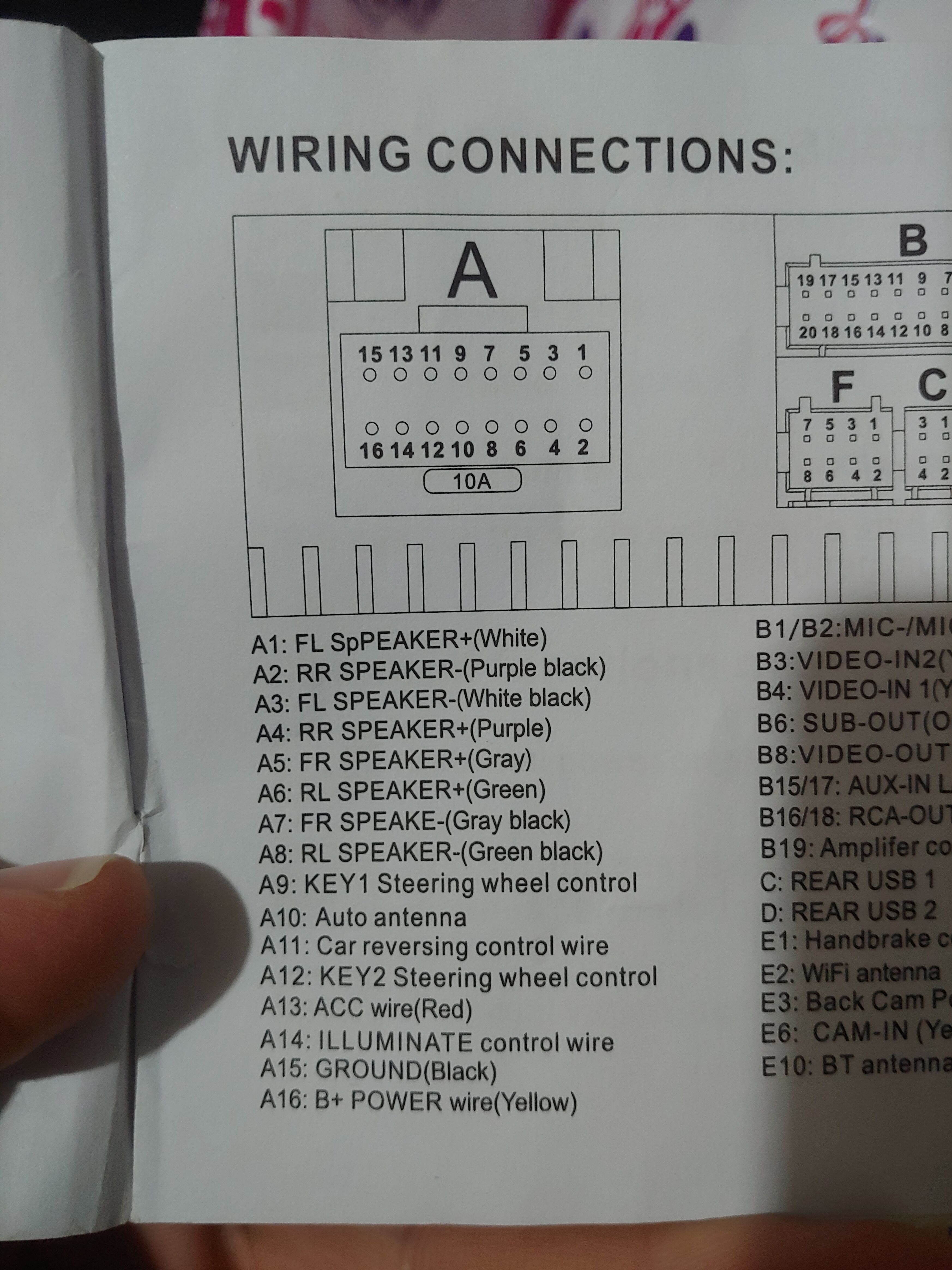

  18. סוזוקי סוויפט 2008 המערכת הקודמת הייתה קולטת טוב מערכת של זד.. פשוטה.... רק היתה לה בעיה של העברת תחנות אוטומטית פתאום המערכת הנוכחית מבוססת אנדרואיד המערכת החדשה פחות זה התרשים חיבורים של המערכת החדשה
  19. קניתי מאלי אקס' מערכת מולטימדיה ויש מלא רעש כשאני מפעיל רדיו בנוסף יש שלושה חוטים שאינם מחוברים אחד מסומן בa השני d העניין הוא שכשאני מחבר אותו לאותם חוטים של השליטה מההגה בלי ללחוץ הם כבייכול לחוצים והחוט השלישי מסומן כאנטנה אוטומטית שלא מחובר לשום מקום בצמה וחשבתי שאולי הוא הבעיה בקליטת הרדיו יש למישהו דרך להסביר או לתרשם איך החיבורים אמורים להתבצע?
