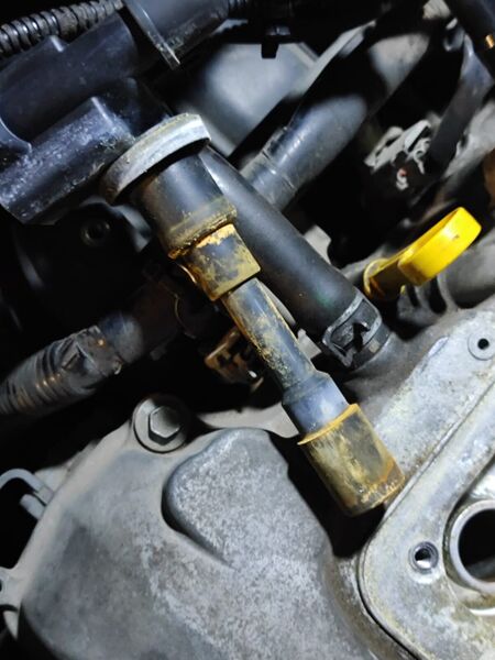

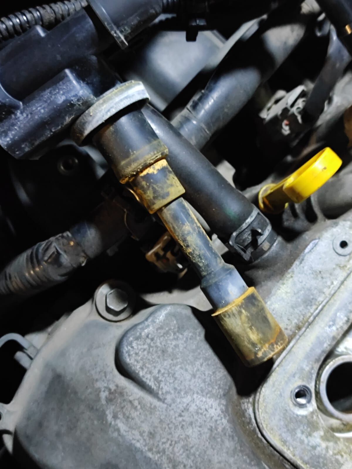

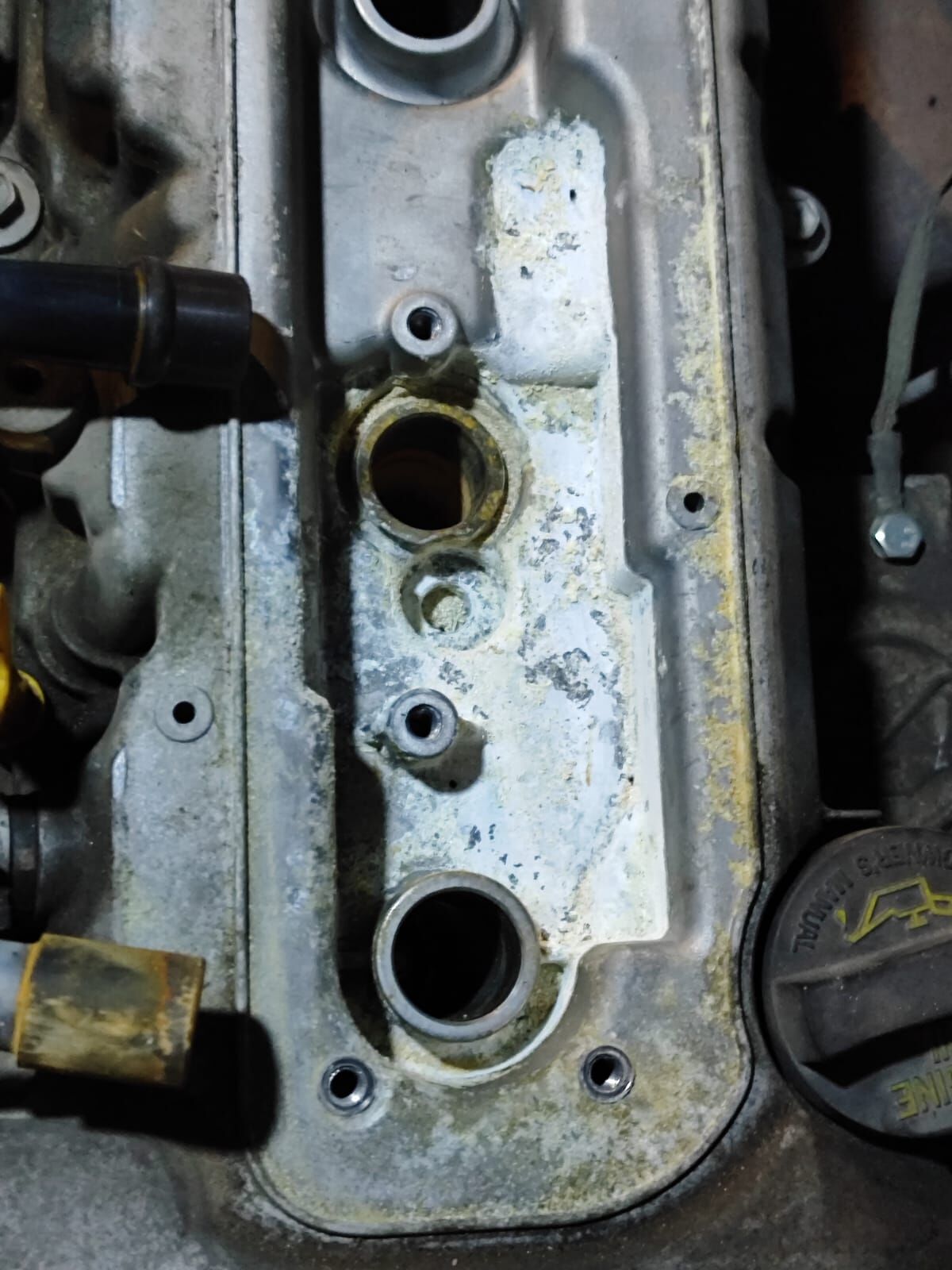

  1. יש אבל אין מנורה מכונאי אמר לי שם הבעיה היא לא בקויל אלא בחוטי ההצתה לא תמיד יש מנורה

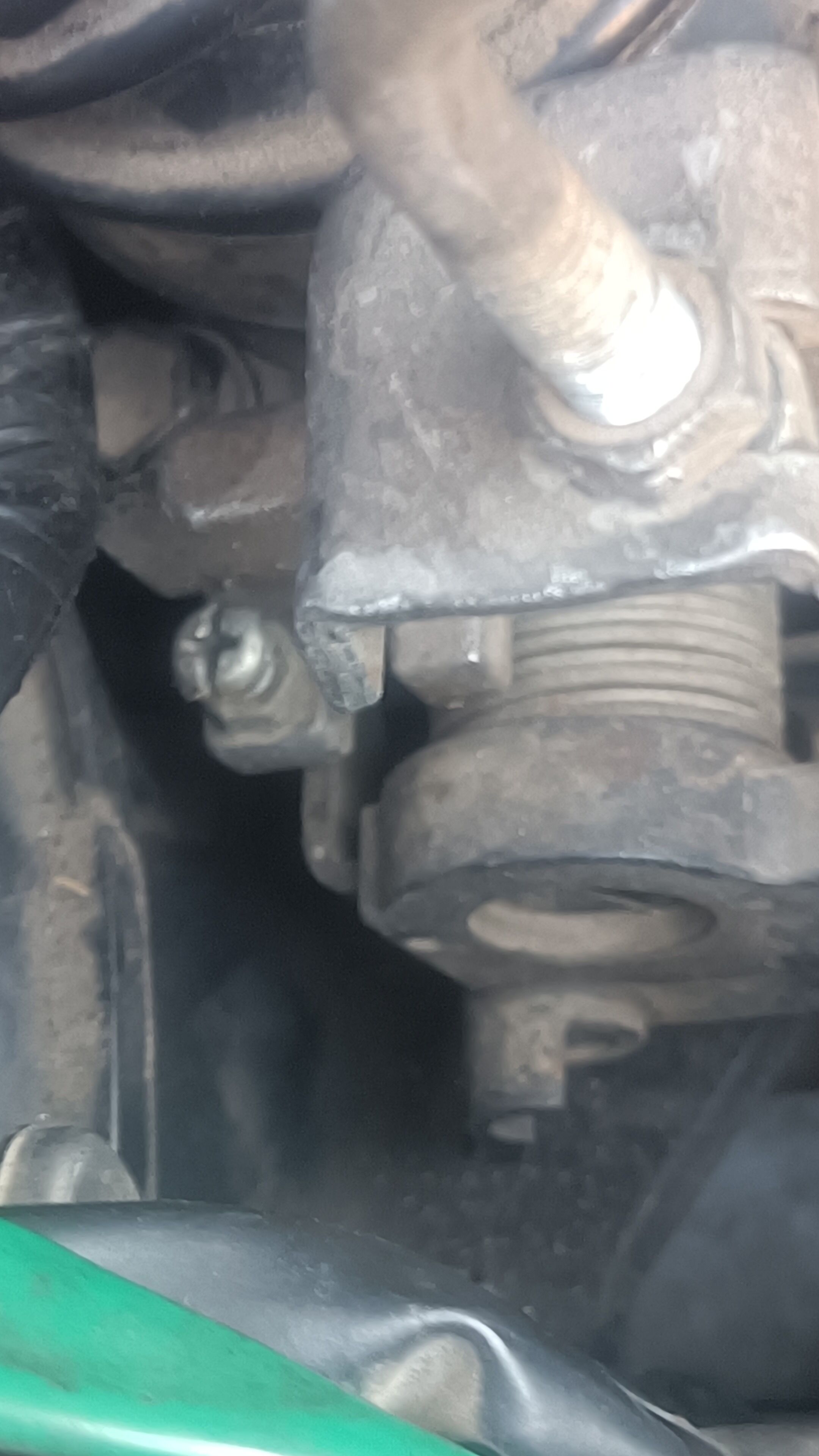

  2. זה לא הקוייל יכול להיות שהמצערת לא מכוונת? יש בורג כזה?
  3. החלפתי קויל אחד ולא עזר אני אחליף עם השני היום נראה אם תיפתר הבעיה
  4. היי בוקר טוב במידה וזה קוייל איך אני מבודד את הסליל הבעייתי?
  5. עברה ניקוי... זה לא מצערת לדעתי

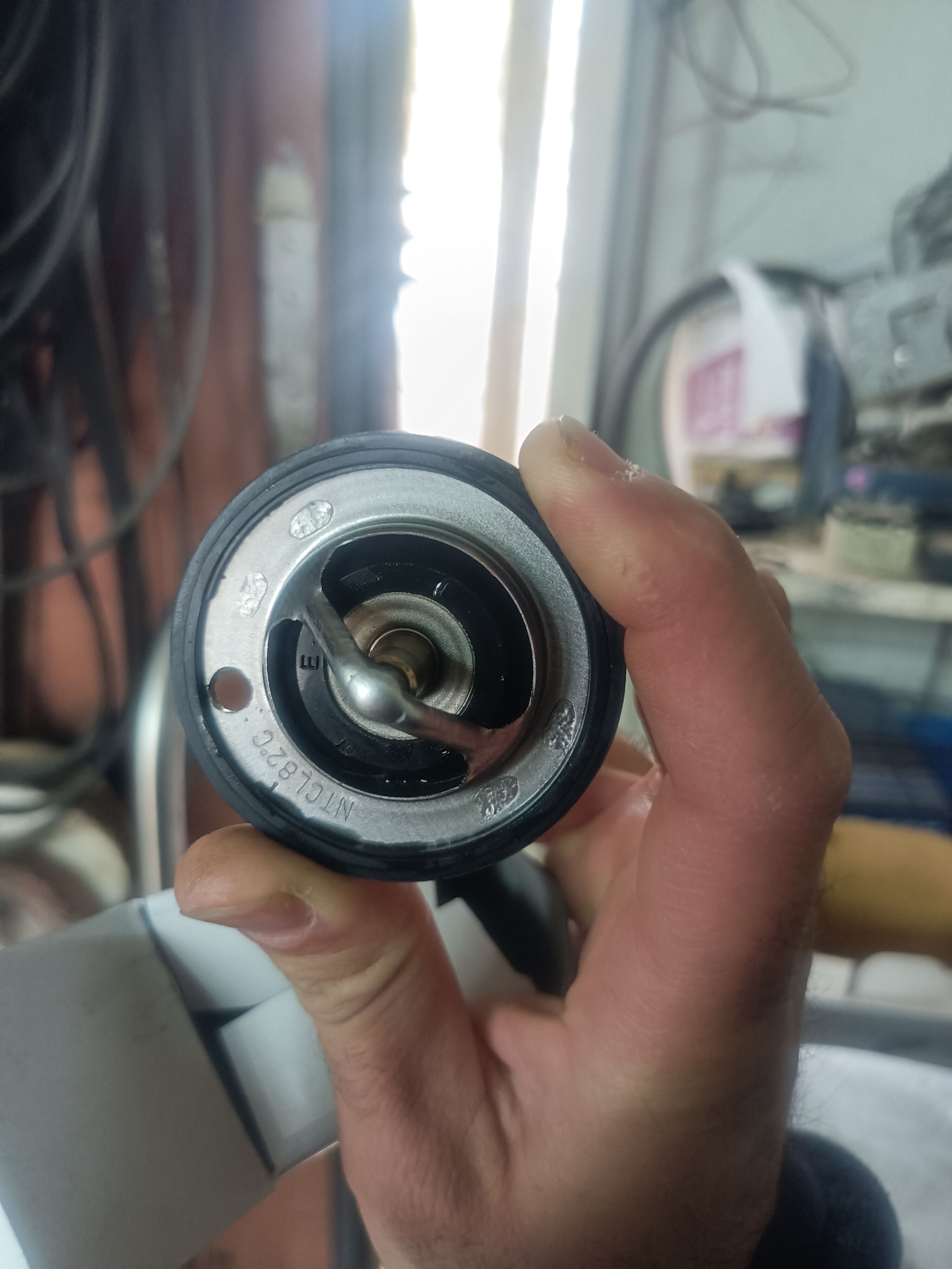

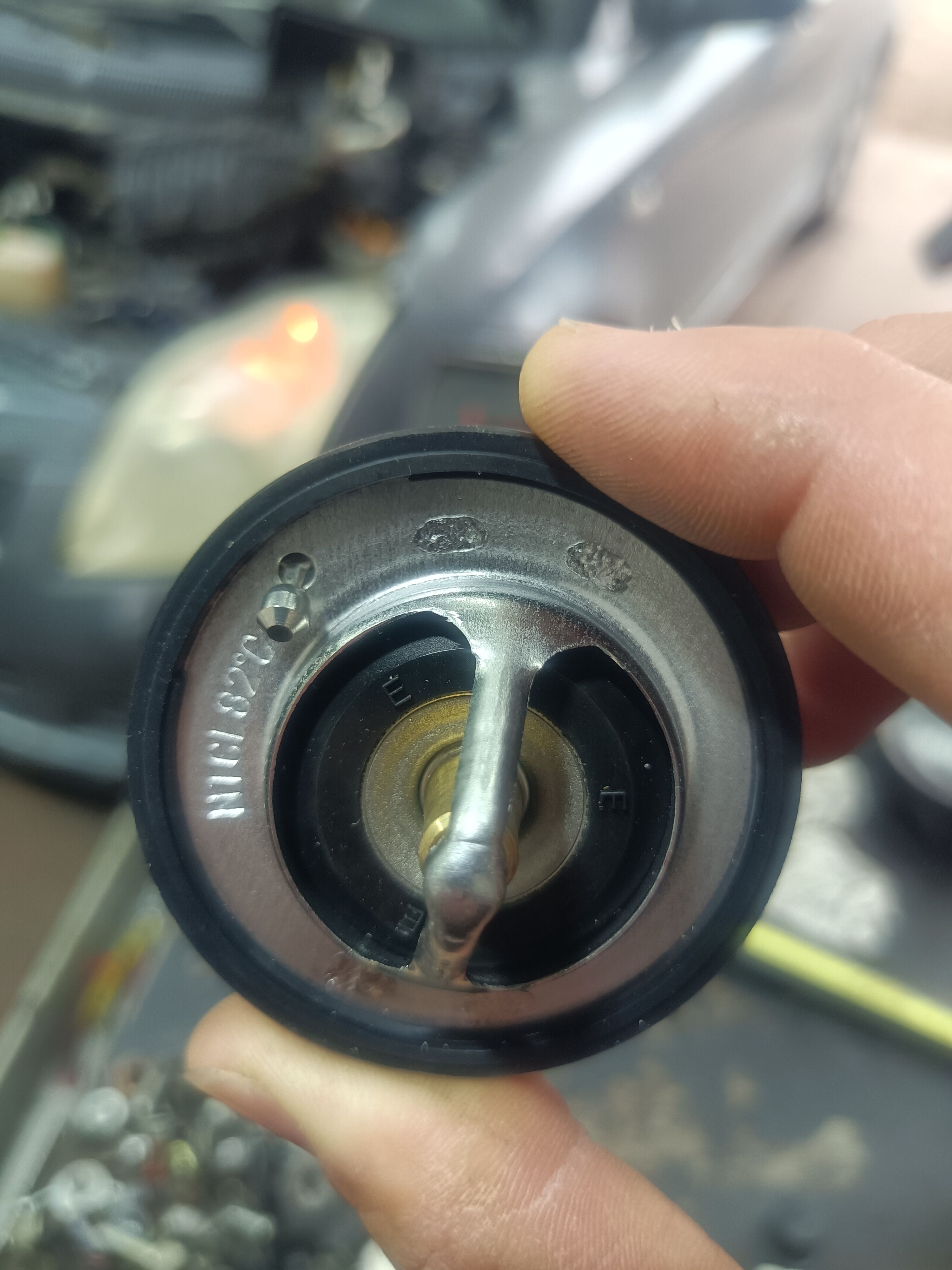

  7. טוב הגיע היום... הנה שני התרמוסטטים
  8. היי אני עדיין ממתין לאדון מכונאי שיואיל בטובו לתקן את אשר הרס הוא טוען שלא יכול להיות שזה מה שקרה בעקבות החור שקדח בטרמוסטט ושהוע מחר ינסה לתפוס חבר בסוזוקי שיעזור לו להבין מהיכן התקלה הזו

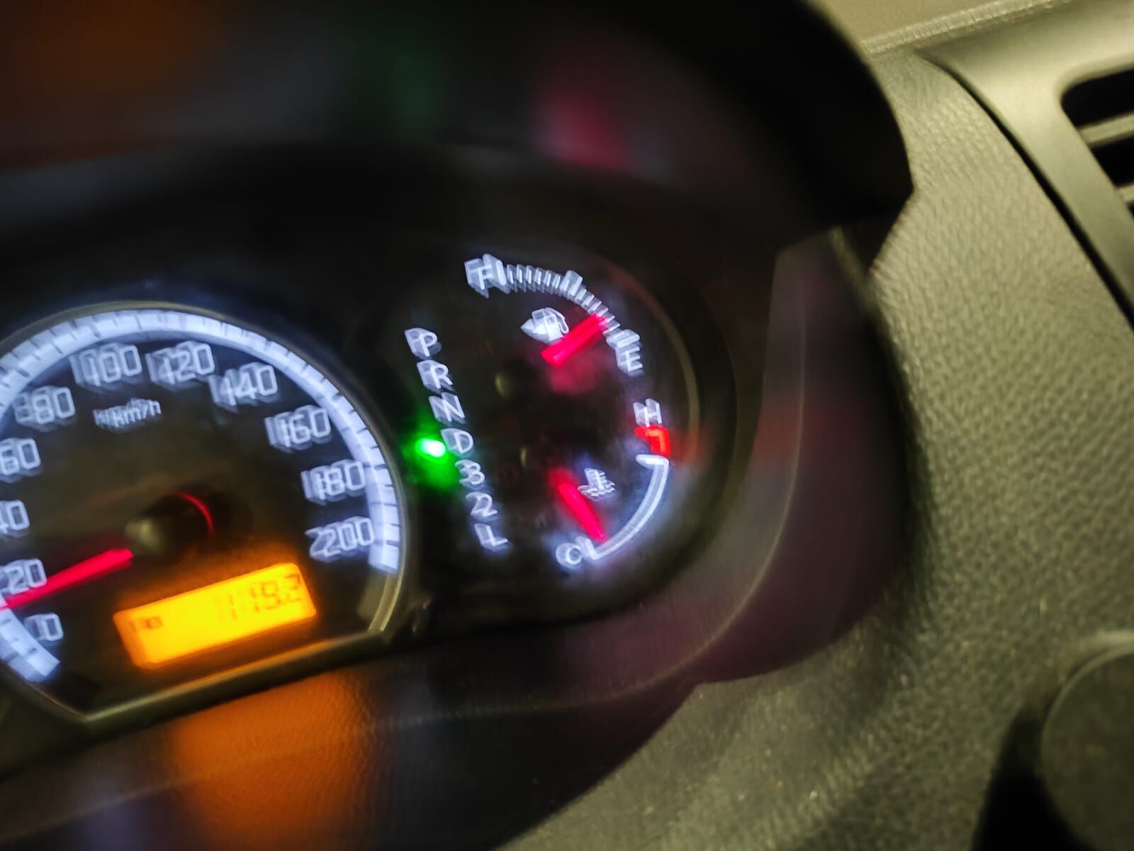

  9. תוצאות מחשב בירידות מנוע מתקרר ל50 מעלות מזגן לא מתפקד כמו שצריך
  10. כן בהחלט החימום לא משהו... אני אבדוק היום עם מחשב את חום המנוע ואעדכן
  11. קודם כל ראיתי בפורום פה שזו פרוצדורה מוכרת. דבר שני אני לא מכונאי ולא באמת מבין בזה אני לומד כרגע ושאלתי אותו למה הוא עושה חור הוא אמר לי שכולם עושים וזו פרוצדורה מוכרת מה הייתי עונה לו?
  12. שאני מדליק את הרכב והוא עומד במקום הוא מתחמם עד לחצי שאני נוסע בייחוד בכביש בינעירוני הרכב לאט מתחיל להתקרר והמחוג נמצא על רבע שאני יורד עם הרכב מירושלים הוא מתקרר לגמרי הרכב על c ואפילו שעליתי השבוע לירושלים הרכב לא הצליח להתחמם עד החצי
  13. זה גם מה שאני חושב. השאלה הנשאלת היא האם המכונאי שהחליף לי את התרמוסטט והגדיל בו את החור עשה לו נזק שבגללו התרמוסטט כבל לא תקין... אציין שבמקורי יש חריר קטן הוא גם קדח חור שהוא לפחות פי שניים מהחור המקורי ההחלפה בוצעה בדיוק בעקבות זה שהרכב התקרר בנסיעה לא מאומצת וגם במאומצת באיזורים קרים כמו ירושלים קשה לו להגיע לטמפרטורת עבודה תקינה
  14. הוונטה לא דולקת כל הזמן רק שהרכב עומד והמד חום מגיע לאמצע כלומר אם הדלקתי את הרכב הוונטה לא נדלקת רק שהרכב מתחמם
  15. המאוורר לא עובד אני אענה גם למכספי (הקודם שענה) הרכב לא מזייף כמה דקות ביום אלא כשהוא עומד ומתחמם המד תקין כשמתחיל לנסוע כמה דקות מתחיל לרדת להערכתי בגלל זרימת אוויר לרדיאטור שמקרר את המים

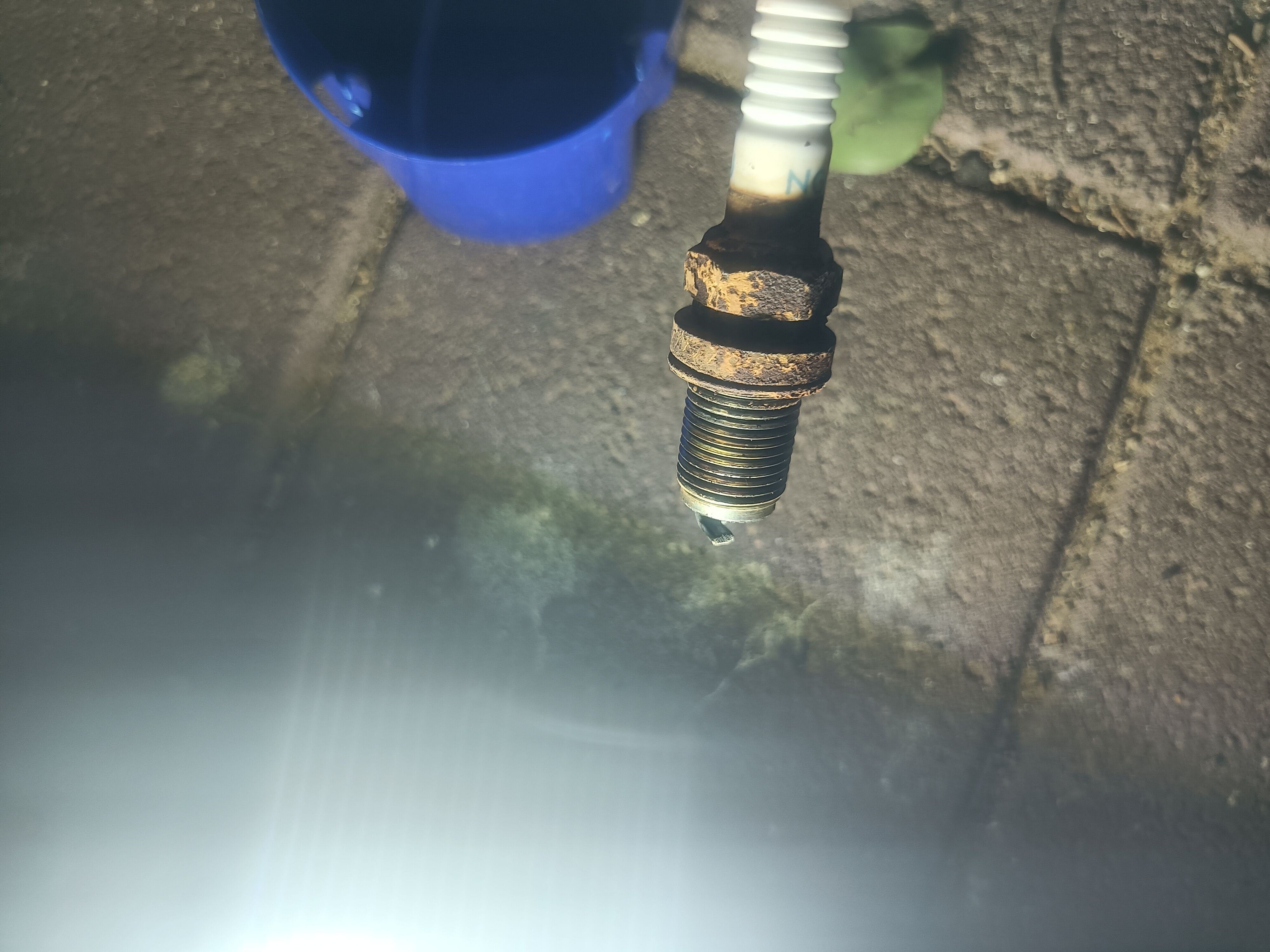

  20. יש מכירים בקהל?

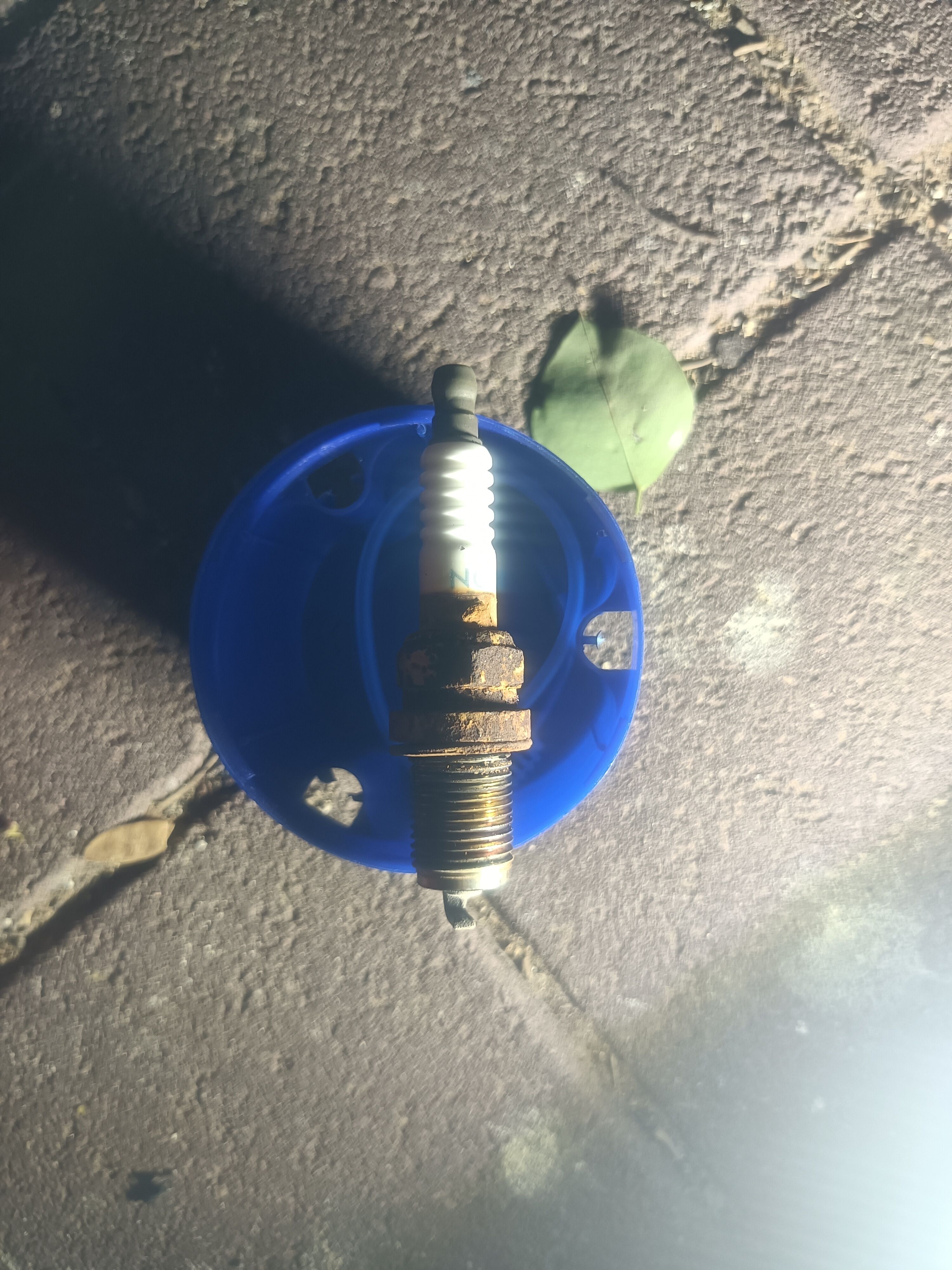

  23. ניקיתי הבוקר עם ספריי קרבורטור והחלפתי פלאגים אתמול בלילה היום אעקוב
