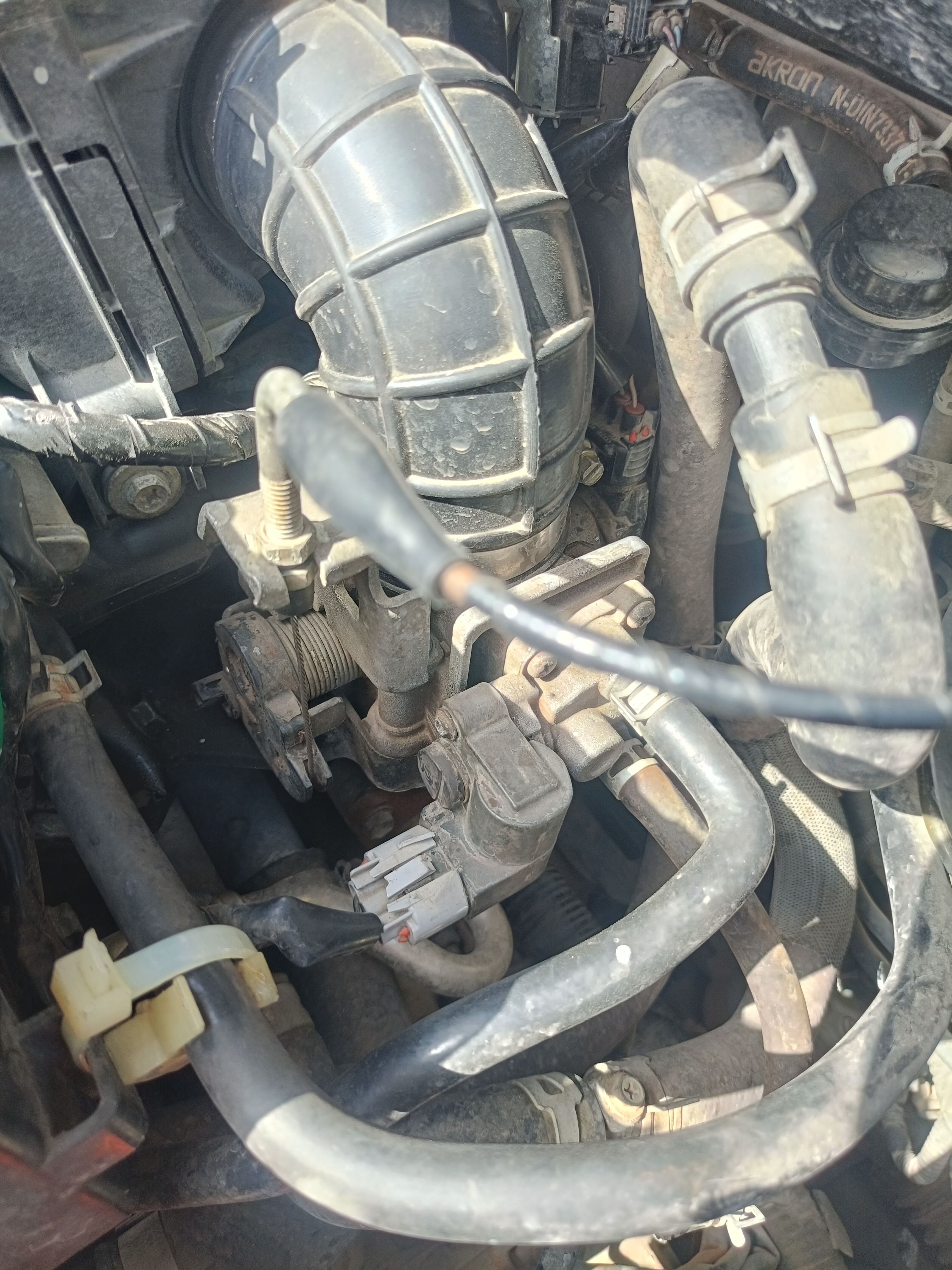

אמרתי אין בוצה זה ברור מאד יש לי אפשרות גם לעשות צילום עם סיב לתוך המנוע בוצה אין בוודאות. לגבי המנוע צעדים אני לא יודע אם זהו בדיוק אבל פרקתי את החיישן שעל המצערת וניקיתי אותו ושחררתי לו איזה לאגר כזה שמסתובב והיה תפוס אני לא יודע אם זה המנוע צעדים אבל זה מה שעשיתי. ביקשתי כבר כמה פעמים ממישהו שיודע שיתן לי מושג מהו המנוע צעדים... לגבי הבורג שיחקתי אבל סימנתי את הבורג והוא הוחזר למקומו וגם לא היה שום שינוי ברעידות עצמן. מה גם שיש לי סקאנר אז אני יכול לעשות כיוון מחדש אם צריך פספסתי משהו? זו המצערת שיש לי ברכב אם אני מבין נכון הקונקנטור האפור שבמרכז התמונה הוא המנוע צעדים? -

הוא בדיוק כמו ששלחת בתמונות הראשונות וכן יש כבל -

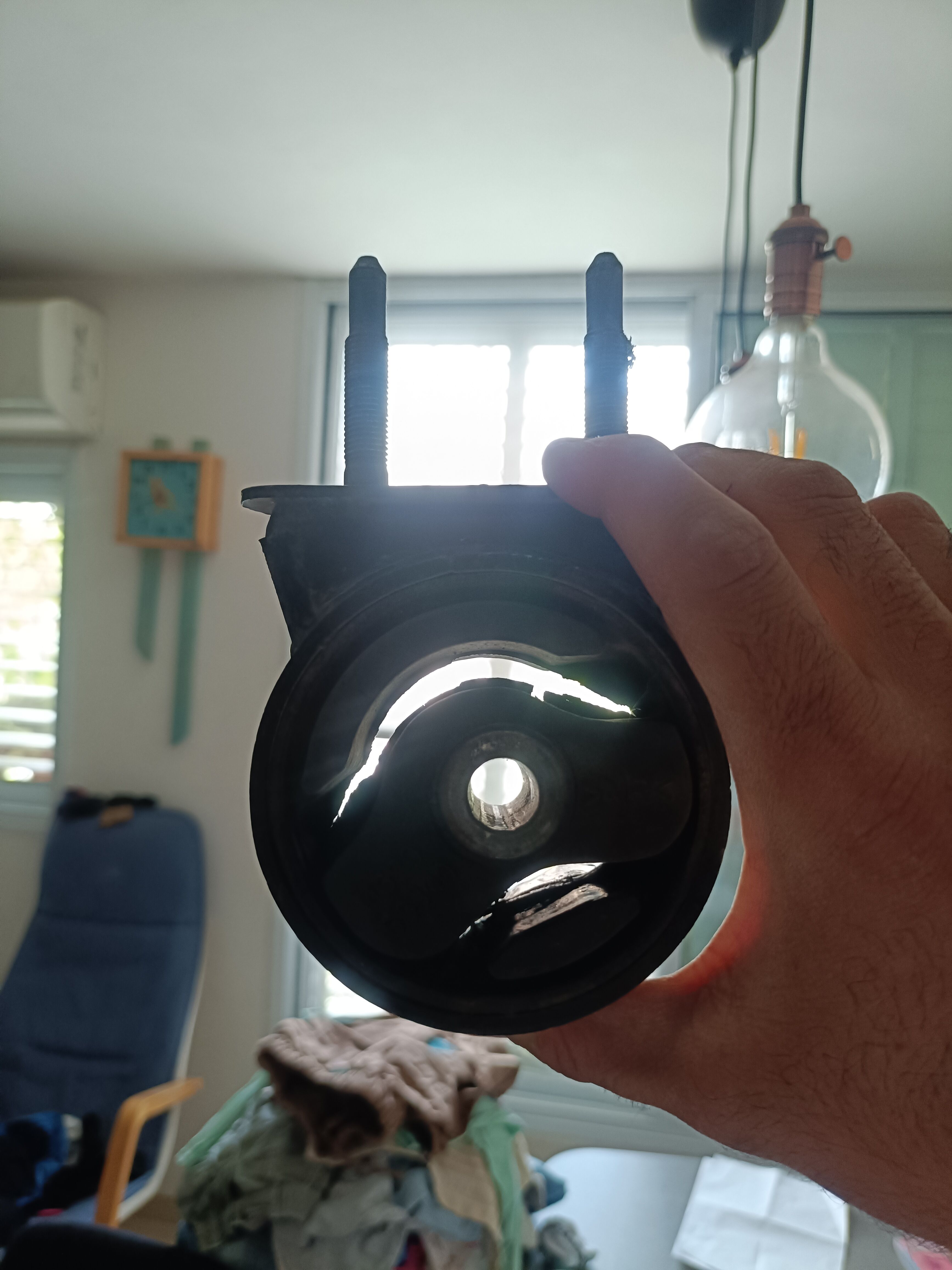

אני חושב שעניתי על הרבה מהתשובות האלה אז שוב מקווה שיהיה מסודר. לא פירקתי עכשיו את המצערת פרקתי לפני השרשור הנוכחי. אני הבנתי שבדיקה אמורה להיות עם חיישן מחובר ועובד לא מפורק... לגבי קילומטרז` לא נתנו לי מס קילומטרים היבואן אמר לי באיזור 70k לא יודע אם זה נכון או לא ואם זה נכון אז מדובר באיזור ה100k ראיתי פיזית את המנוע לפני!! את העבודה לא ראיתי. בוצעה במוסך היבואן את הקויילים אני בדקתי ואפילו החלפתי שניים לגבי מתי התחילו הרעידות הדגשתי כמה פעמים שזה היה עוד במנוע הקודם.!! 1 תושבות פשוטות לא יודע איזו חברה קניתי מאוטופוינט יבנה. הישנות היו בלויות אך לא גמורות בכולן היה עוד בשר אבל הן היו רכות ונראו ישנות 2 המנוע לא פגע בציריה הרעד הוא רק בעמידה ומתגבר ככל שעומדים יותר. או יש עומס חשמלי כמו אורות... 3 אלטרנטור עובד כמו שצריך נבדק תחת עומס נותן בערך 14v 4 ממיר מומנט אין לי ידע לבדוק 5 יכול להיות אם יש עצה או דרך בדיקה אשמח 6 לא נראלי כי ראיתי את החיבורים והם נראים תקינים גם בזה אם יש דרך בדיקה אני אבצע 7 התושבת הימנית איכותית ועם שמן הוחלפה ונבדקה על ידי המכונאי שלי אסכם בקצרה 1 תושבות הוחלפו 2 הרכב עשה טיפול 3 נבדקו פלאגים וקוילים 4 ניקיתי מצערת 5 שסתום pcv הוחלף 6 החלפתי שנה שעברה ציריות משולשים תפוחים ובולמים קדמיים -

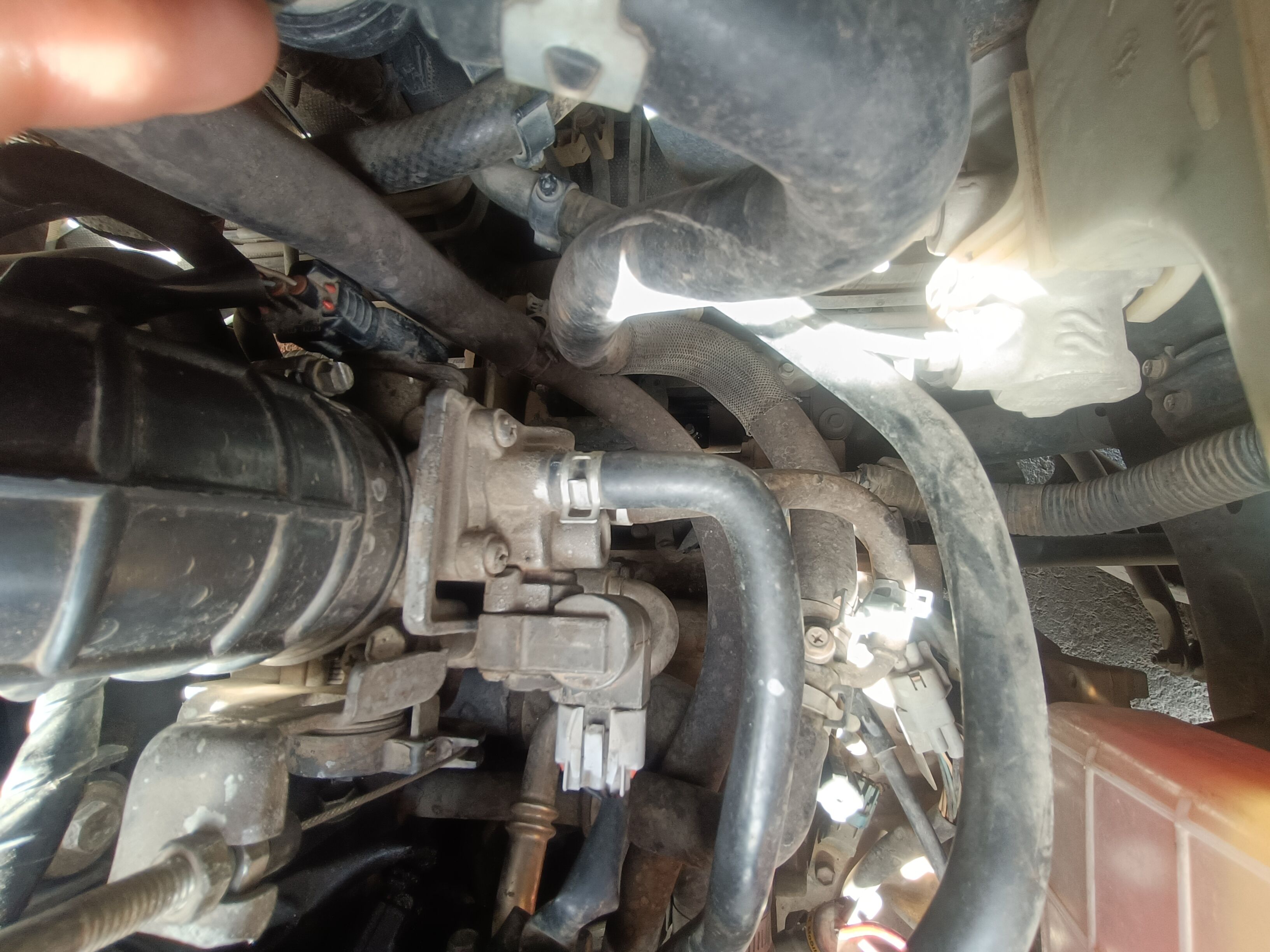

איך אני בודק אותם? מניע את הרכב מנתק ובודק? החיישן מאחור עם גישה מאד בעייתית גם הקדמי קשה אם תוכל להסביר לי איך אני אבדוק אותם הערב בע"ה -
