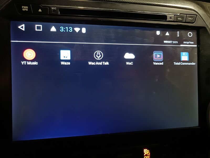

אז הצלחתי לפרוץ שרמן... אחרי כמה זמן של משחק אבל הצליח
אודי זק פרסם הודעה בנושא של אודי זק בתוך פורום אודיו ומולטימדיה לרכב
האמת שהכי הפריע לי זה הוויז אבל אנדרואיד אוטו לא הצלחתי להפעיל עליו הצלחתי להתקין אבל לא עובד עליו ואם אתה כבר מתעסק בזה.. יש סיבה למה הפסיקו לשמוע אותי כשאני מדבר דרך הבלוטות' של הרכב? (לפני ששיחקתי עם האפליקציות..) -
יש לי שני חששות 1 שלא אדייק 2 שהם יחסמו את האופציה לכן העדפתי להעביר פרטים בפרטי -

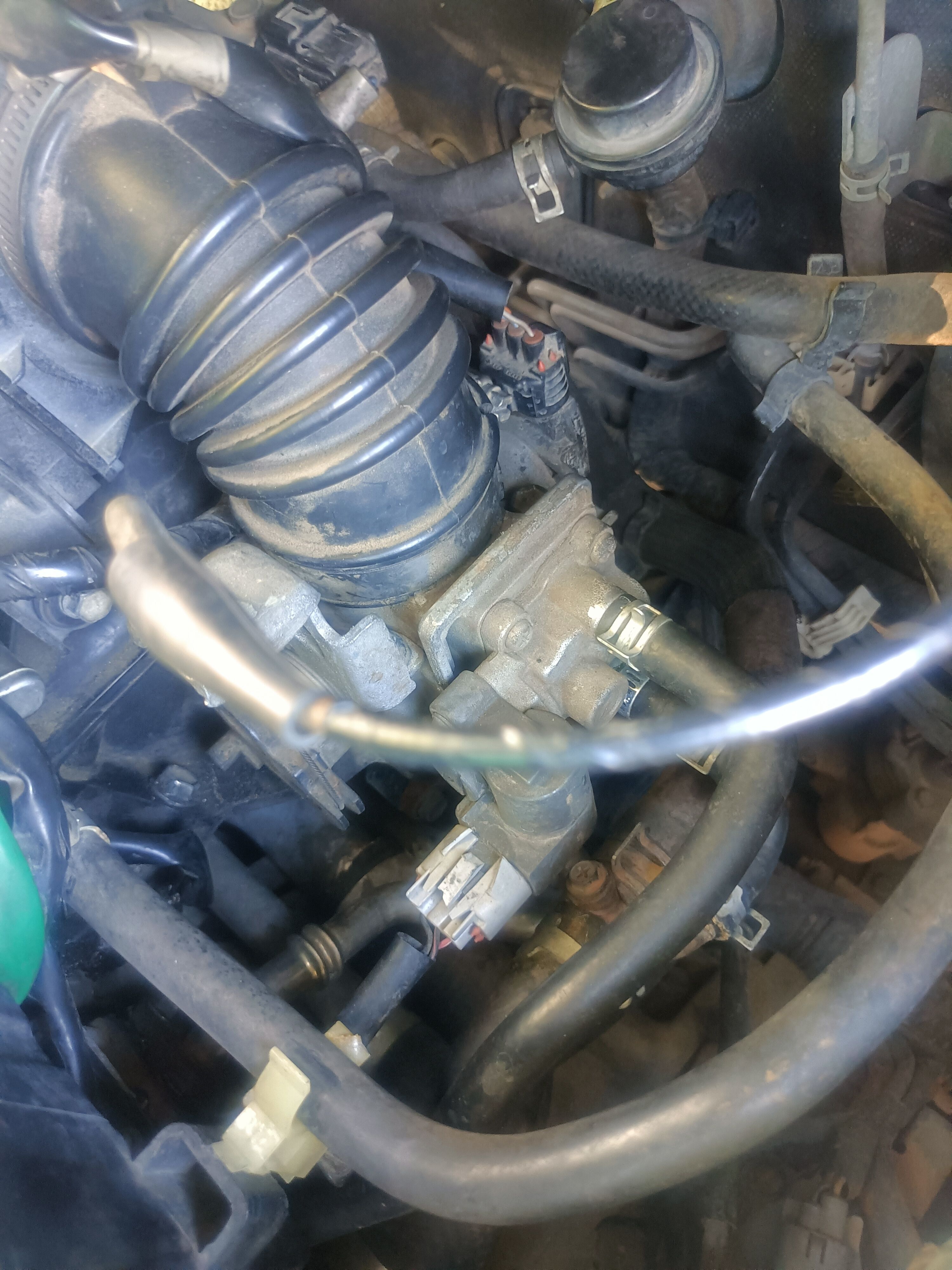

סוזוקי סוויפט 2008 מגמגמת בעצירה ולחיצה על הגז
אודי זק פרסם הודעה בנושא של אודי זק בתוך טכני, אחזקה וטיפולים
בוקר טוב הנעתי את הרכב עד שהתחמם ואז ניתקתי את הקונקטורים של המצערת באחד הטורים עלו מיד בשני המנוע רעד קצת איך אני מוודא מה מהם זה המנוע צעדים אולי אפרק לנקות? -
מה הבעיה לגעת בו הוא בסך הכל מזיז את ידית המצערת יותר מעלה או יותר מטה... -
דגם המנוע. M15a גם בהנעה הוא קצת בעייתי בעמידה רק ב d בפארקינג הוא לא רועד -
יש שני קויילים ו4 חוטי הצתה בכל קוייל יש חוט קבוע ואחד מחובר עם קונקטור כזה לפלאג וסרקתי אין תקלות
