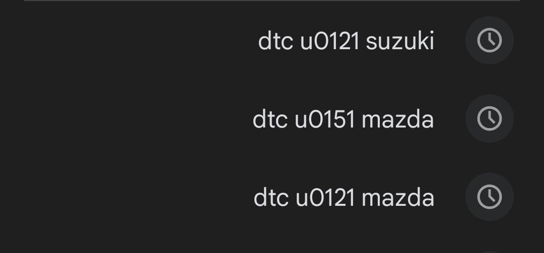

  4. יש גם 131 אין הגה כח זה שינוי מספיק גדול
  5. יש 3 קודי תקלה 121 131 151 הגה כח לא עובד מי יכול לעזור?

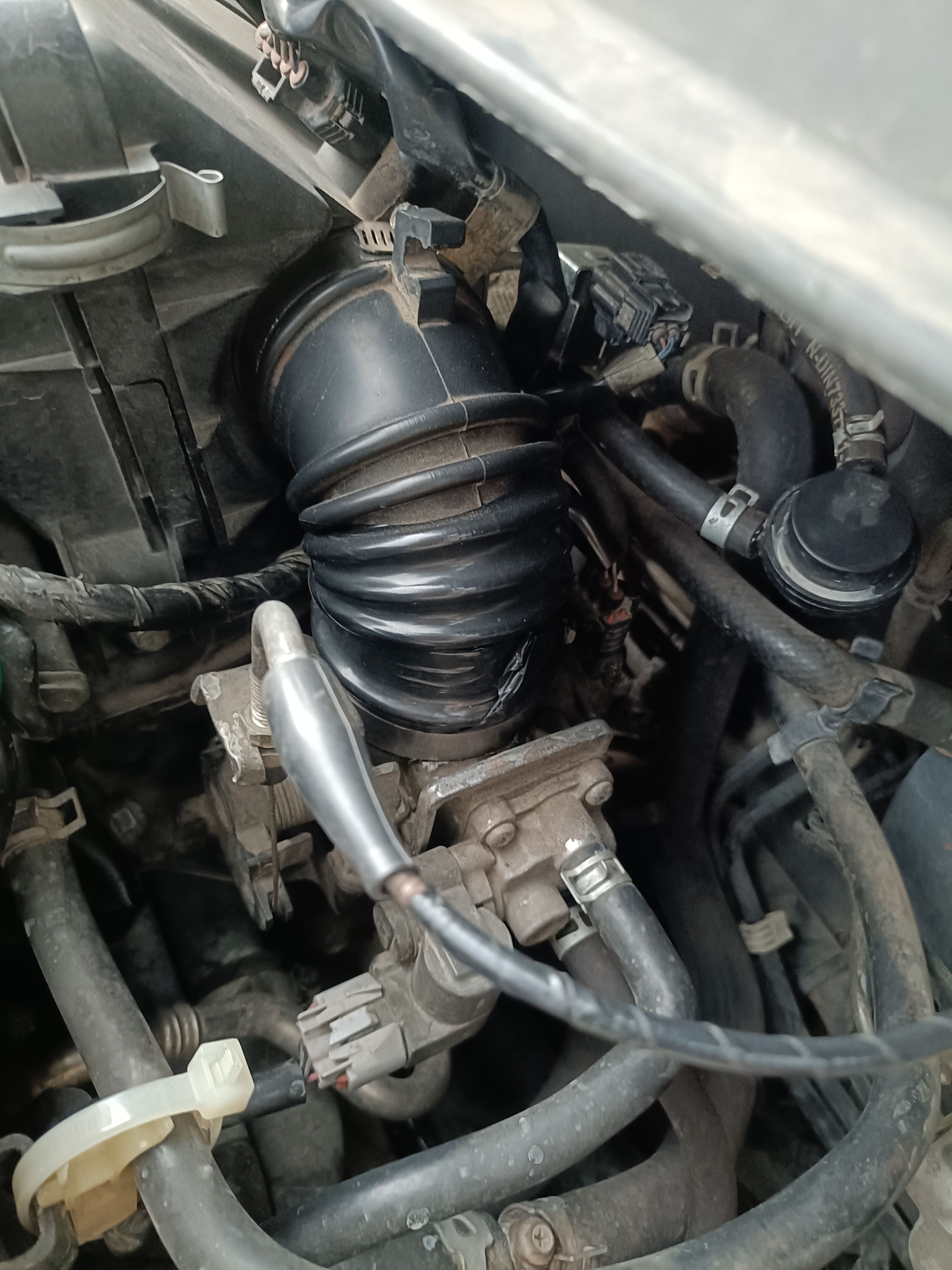

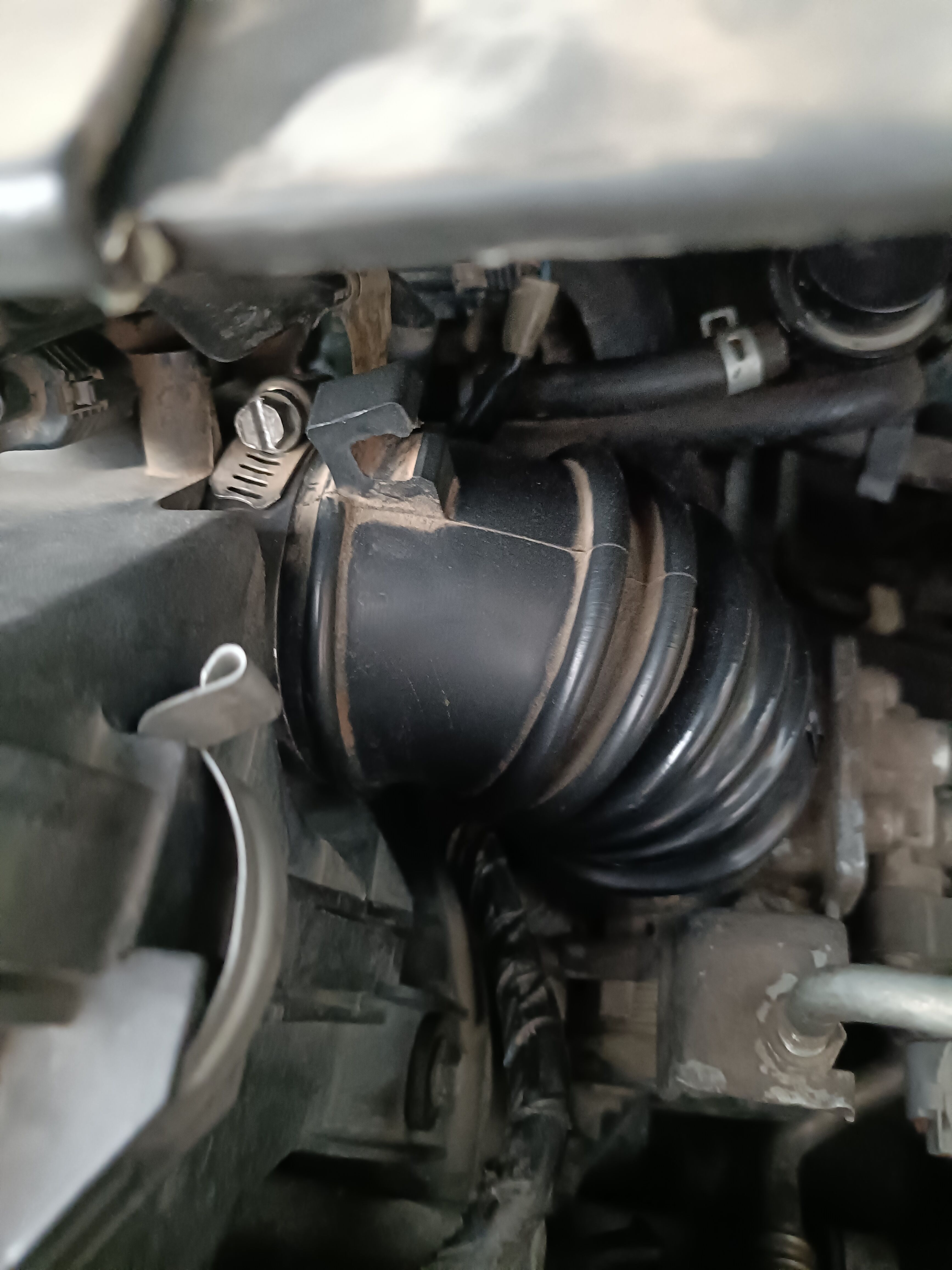

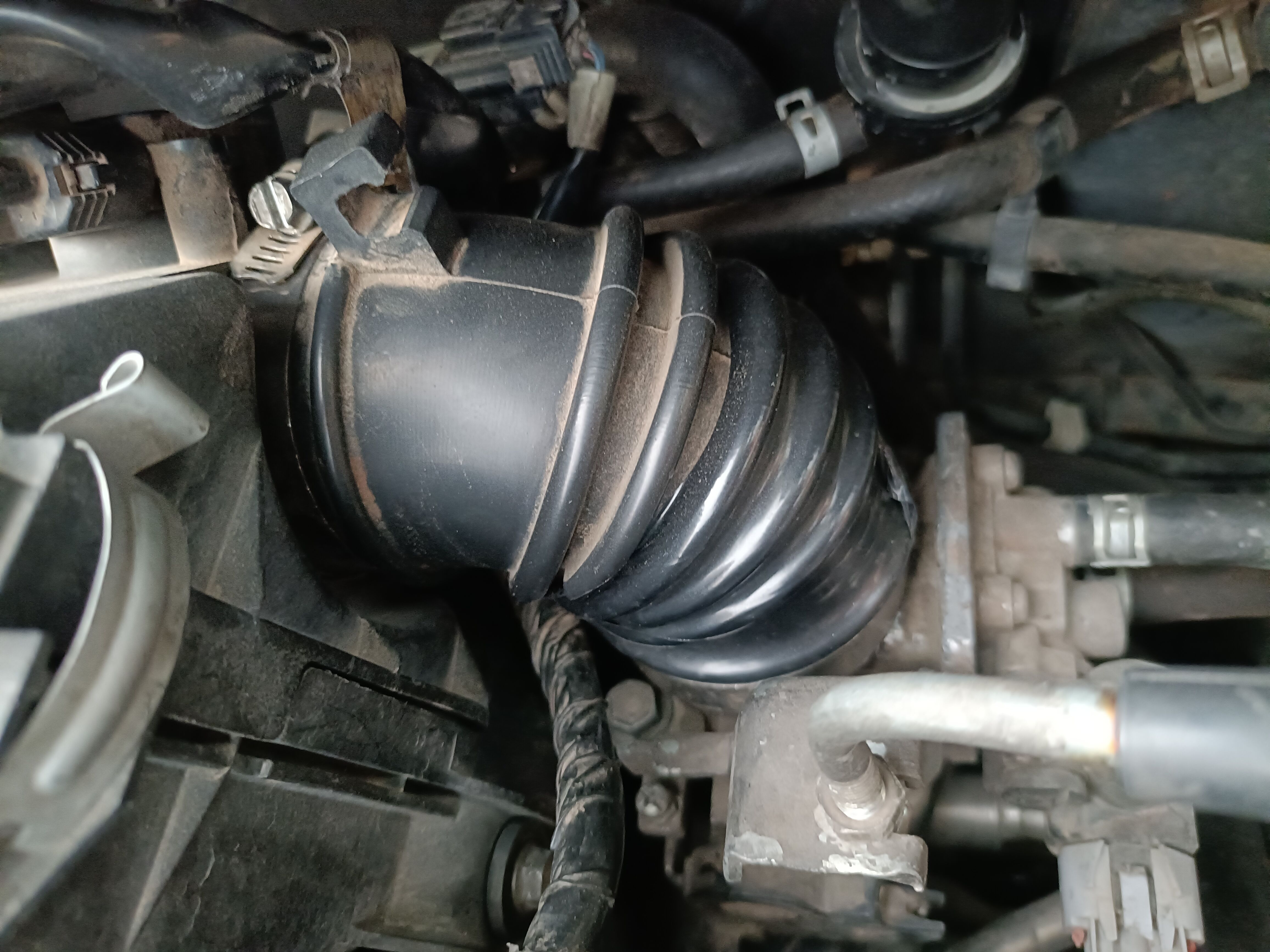

  9. היי היי ממצב היה לי שבוע מופרע מהרבה בחינות... רק עכשיו יצא לי לצלם... ניסיתי לאטום אותו עם סיליקון לא כל כך עזר...
  10. קודם כל וואו תודה על העזרה .. בצהריים שהרכב יהיה בבית אני אצלם עוד כמה תמונות...

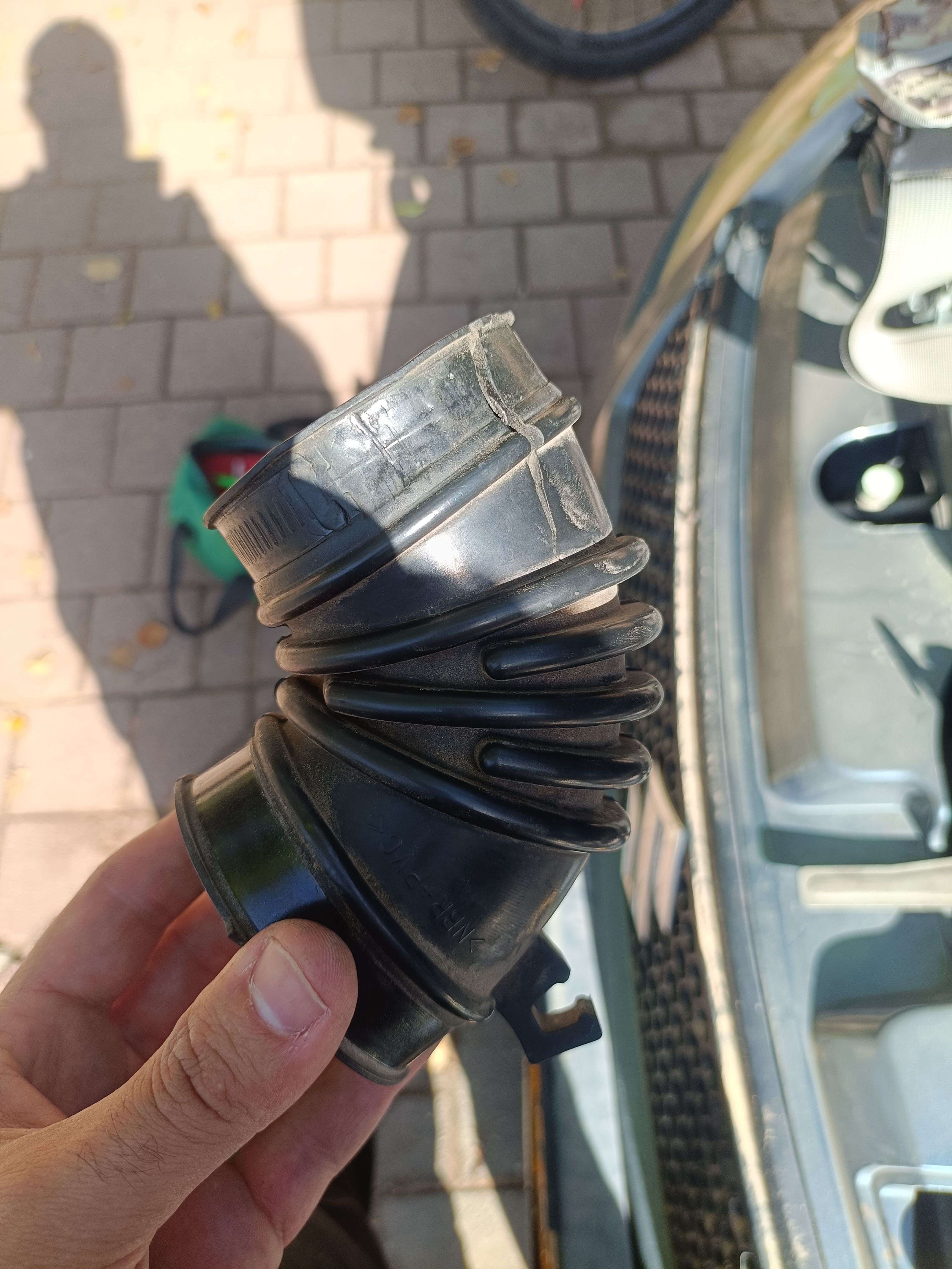

  13. היי מעדכן שיכול להיות שעליתי על הבעיה וזו היא מצאתי קרע בצד האחורי של הצינור הזה שבעצם היה מכניס אויר ישירות למצערת אחרי החיישן אויר של הבית פילטר... סתמתי את החור לבנתיים כדי לבדוק אם זה עוזר וכן השתפר, עכשיו אני צריך לבדוק אם אני אחליף תושבות וזה יסתדר לגמרי

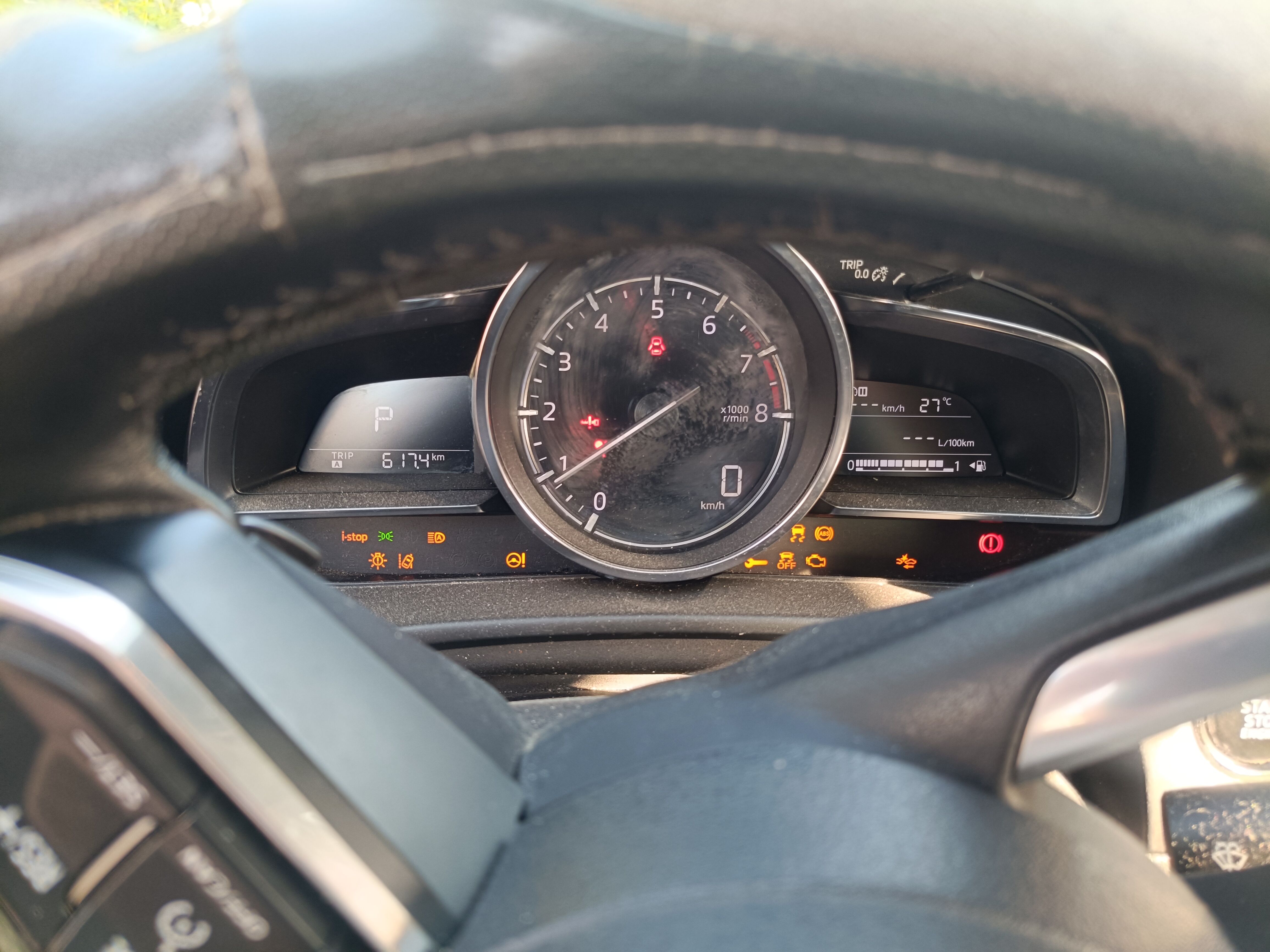

  16. מהניסיון שלי למוסכים בישראל אין מוטיבציה לטפל ברכבים ישנים ולפתור תקלות כאלה...שדורשים מאמץ וחשיבה מחוץ לקופסא...
