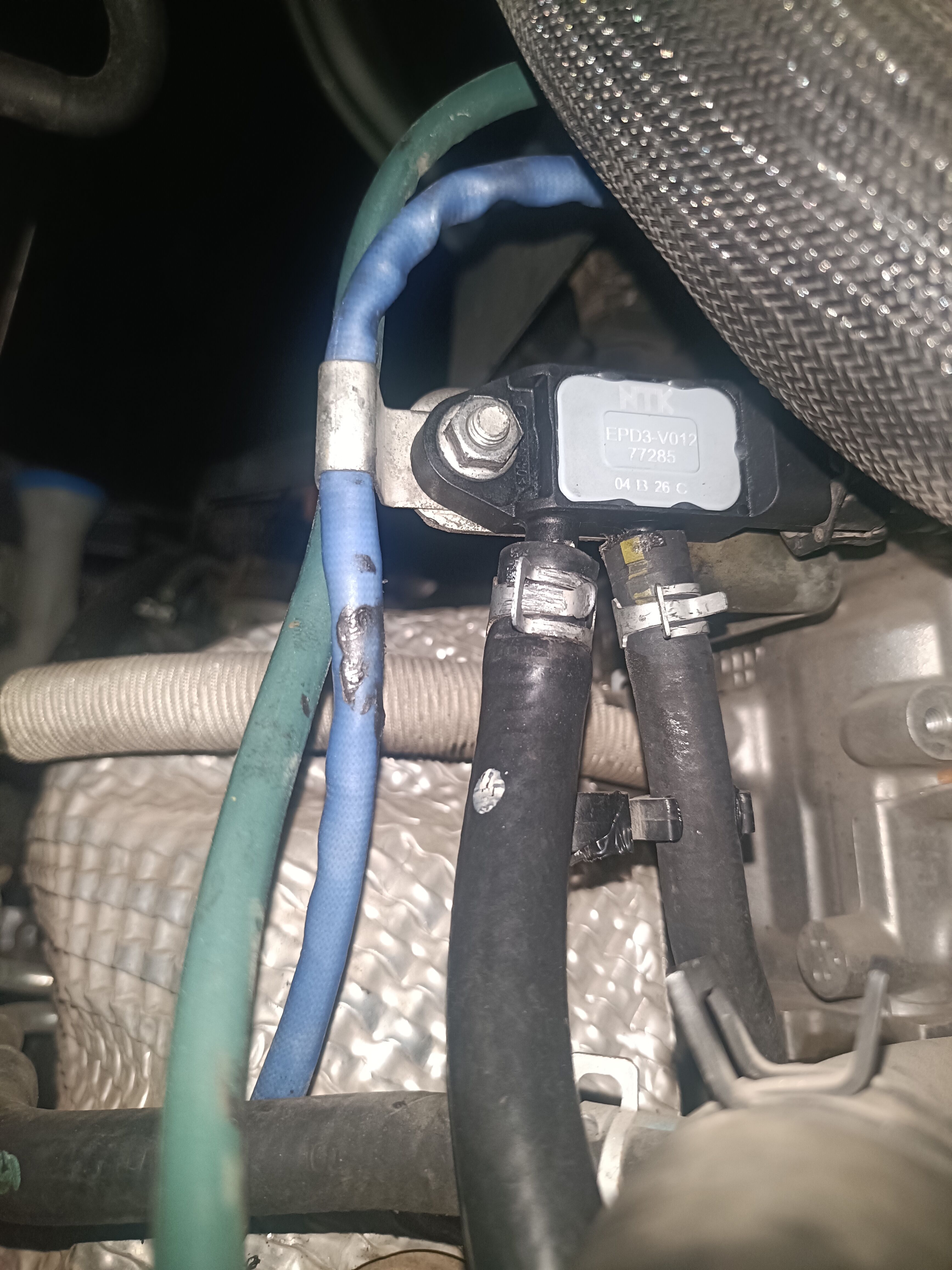

מעדכן את החבר'ה היקרים פה @mcaspi @קיורטוש אוטומוטיב הגיע החיישן האסטוני של ntk וחיברתי אותו הרכב נסע ירושלימה בלי בעיות החיישן כולל 4 פלאגים של דנסו יצא 550 שח שעלות חיישן מקורי אצל היצרן היא 1000 שח ועלות 4 פלאגים כאלה בארץ איזור 300 שח וכמובן תודה ל @FROGIE ששלח לי את הקישור ל ak24parts שעזר לי מאד

נסעתי איתו הבעיה שחיישן לא מחובר וכנראה יצאו גזים דרך הצינור הזה ושרפו אותו ממש הצינור הלך לגמרי התפורר מהחום כשחזרתי רציתי להוציא את הצינור כדי לעשות אתה קומבינה עם החיישן להדביר אותו וראיתי את הצינור שרוף ועוד שאלה מאיפה אני יכול להוציא מספר om של חלק? יש אתרים לזה? ועוד שאלה מאיפה אני יכול להוציא מספר om של חלק? יש אתרים לזה?
לגבי נסיעה עם הרכב זה עלול לגרום נזקים? או שזה לא משהו קריטי לטווח של שבוע שבועיים עד שיגיע החלק? @קיורטוש אוטומוטיב @נירו72 @mcaspi בתודה מראש

עשיתי בסוף הזמנה שחרגה ב10 סנט ועדיין כולל עלות דמי טיפול ומיסים תעלה לי פחות ממה שמוכר היצרן הכי זול שאני מכיר קניתי את החיישן של ntk ועוד 4 פלאגים של דנסו אירידיום הכל עלה 75.1 דולר בארץ חיישן לבד 1000 ועוד 4 פלאגים 300 שח
ח חישן של חברה כמו דלפי שהוא גם OE לא יהיה טוב כי צריך חיישן מקורי?
יעבור חלק?
איפה אני בודק אם זה עומד בצו יבוא אישי לרכב או שצריך מעבדה וכל הברדקיה הזו?
אני אחדד בדקתי עם היבואן חלף מקורי עולה באיזור 1000 שח שזה מטורף אני לא מבין עד הסוף איפה אני מוודא שהיצרן אומר שהחלק תואם ngk חברה אמינה מאד לטעמי העניין שיש מבחר של חלפים מחברות אירופאיות שעלותם נמוכה יותר השאלה היא אם זה פשרה באיכות או תוצאה של שרשרות יצור כאלה ואחרות יש שם מוצר איטלקי זול יותר או בריטי טיפה יקר יותר מה לדעת החבריא פה עדיף עוד פעם מה עדיף לי חדש אירופי זול או NGK? או מפירוק שזה יעלה בטח יותר מחדש חליפי ושאין לי מושג לגבי האיכות שלו בתכלס זמן המשלוח קצר מאד
ואיך אני יודע שהחיישנים ברשת תואמים עם אותם נתונים?
היי ראיתי בחברה הזו או באלוואדי מה היית ממליץ לי לקחת אשלח קישורים לשניהםhttps://spareto.com/products?utf8=✓&keywords=0261230562+ אוhttps://alvadi.co.il/spare-parts/suzuki/vitara-2015/sensor-exhaust-pressure-5922/4011658-suzuki-escudo-ly-1-0-apk-310-82kw-petrol-suv-2018-petrol עוד שאלה האם זה עלול להזיק לרכב שאין לו את החיישן הזה?
החיישן שנשבר זה מה שאני מחפש ככה הבנתי ממישהו של חלפים שככל הנראה הטעה אותי בגדול חיפשתי ולא מצאתי את המספר הנוכחי השאלה איך אני אמור לדעת על מספרים של חלקים אחרים שהם תואמים במדוייק? העלתי שני תמונות אחת חיישן שלם והשניה השבור שנמצא אצלי נשברו החיבורים של צינורות האויר התמונה השניה היא של החלק מהרכב שלי
מישהו יכול לתת לי כיוון איך אני יודע מה המספר של החלק ואיפה ניתן להזמין חלק חליפי באיכות טובה... הרכב הוא ויטרה 2019 מנוע k10c
