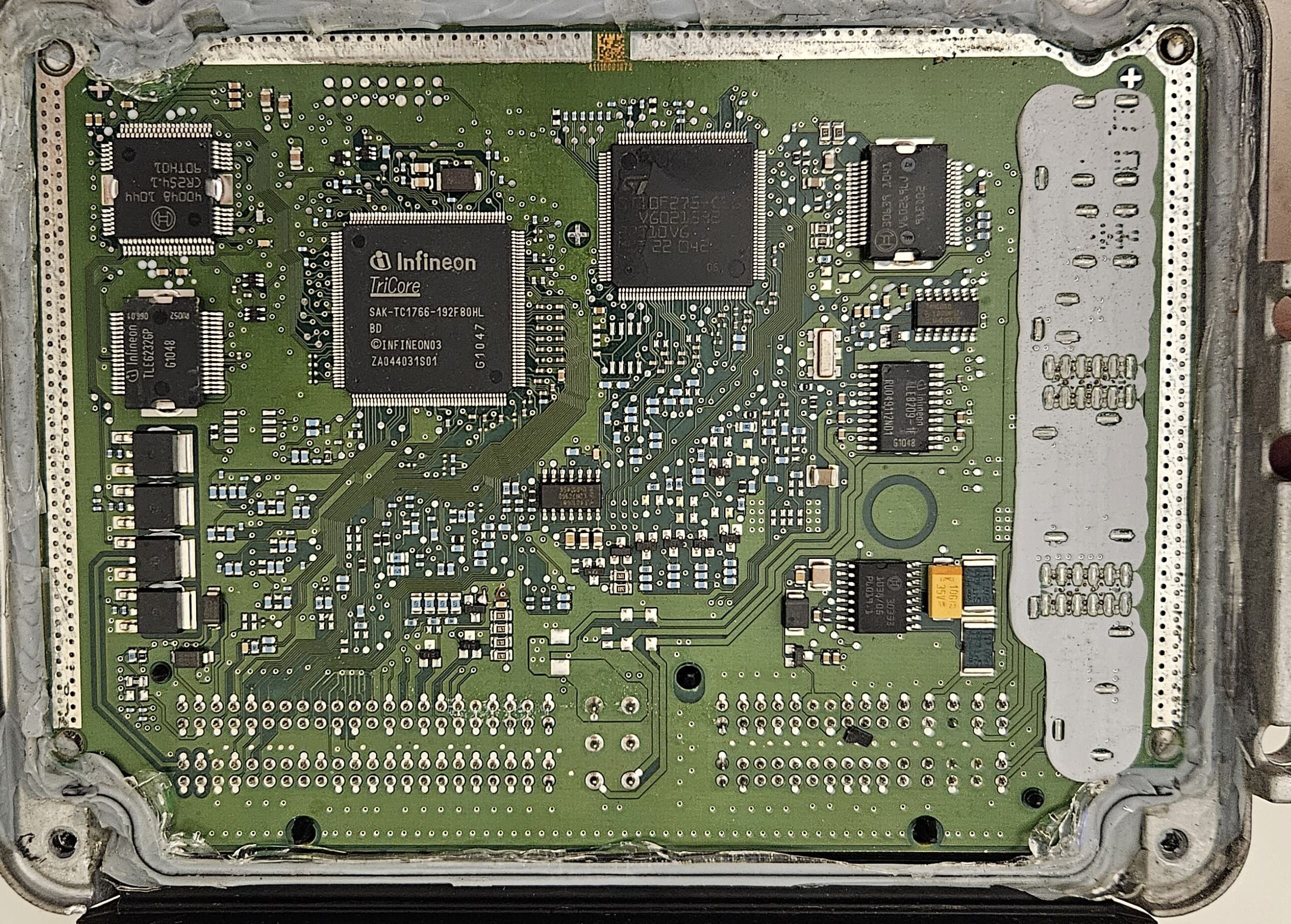

אבל, קיבלתי בחזרה את המחשב ה"תקול" שיש בו "חור". פתחתי אותו, ואני לא רואה שום דבר.
אולי לא אמורים לראות את זה?
מישהו שבאמת מבין יכול לחוות את דעתו על זה?
אולי רק החלפת האלטרנטור הייתה פותרת את הבעיה.
כי יותר הגיוני שהמתח הגבוה של 15.8V שיבש את פעולת המחשב.

לפני כשעה, Jabberwock כתב:
במעבדה אמרו שהמחשב שרוף "ברמה שלא ראו", מקום עם מוניטין
  • מצחיק 1
אז בדו"ח של המעבדה לא היה שום פירוט לגבי הבעיה שאיתרו, חוץ מאמירה מפוצצת של "המחשב שרוף ברמה שלא ראינו מעולם"? וזה מקום עם מוניטין? מה אני אגיד לך...
בתמונה שום דבר לא נראה שרוף. יכול להיות שאחד הרכיבים לא מתפקד טוב, אבל לבטח אין פה משהו שקופץ לעין (לכן אמירת המעבדה מוגזמת במקרה הטוב, ושקרית במקרה הרע). אולי יש רכיבים גם בצד השני של הלוח ושם רואים משהו שרוף, אין לדעת מהתמונה הזו.
קיים סיכוי שהחלפת האלטרנטור אכן הייתה מספיקה (אם כי אתה אומר שניסו במוסך הראשון ולא עזר - אלא אם לא באמת ניסו...). אבל זה לא באמת משנה עכשיו - אין מה לבכות על חלב שנשפך. המחיר מבאס, והתחושה שאולי נעקצת (ולכל הפחות היית יכול לחסוך את החלפת המוסך) גם לא נעימה, אני בטוח. אבל תסתכל על הצד החיובי. לפחות עכשיו הרכב במצב תקין, ואתה מיצית את האפשרויות שהיו פרוסות בפניך על מנת לתקן אותו נכון. לאחור תמיד רואים 6-6, אבל עם המידע שהיה לך אני חושב שפעלת נכון. הדרכים היחידות לחסוך כסף במצב דומה בעתיד זה או ללמוד לעומק איך דברים ברכב עובדים על מנת להיות מסוגל לאבחן דברים כאלה לבד, או למצוא מוסך שאתה סומך עליו בעיניים עצומות על סמך נסיון אישי ולא המלצות מהאינטרנט.
בכל אופן, בהצלחה בהחלפת הרכב, ובתקווה לא תיתקל בבעיות כאלה בעתיד!

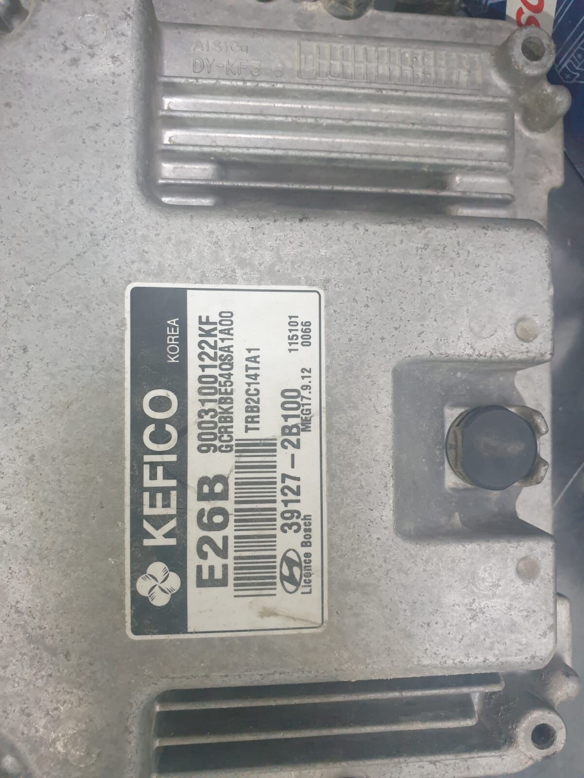

לצערך אני מבקר בקושי בפורום, אבל הנה כמה טיפים ל"קורבנות עתידיים" בעלי I25 שנתונים 2011-2013 .
בתור עוסק בתחום ומוזמן למוסכים שמבינים במחלות הידועות של הרכב הנ"ל עם מחשב ניהול מנוע MEG17.9.12

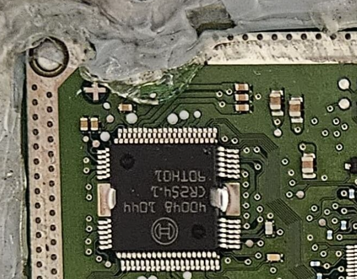

תופתעו, דווקה מכון גירים :mm_tongue אחד הלקוחות שקורא לי הכי הרבה להעביר נתונים למחשב אחר במקום קללת "סט התנעה" אחרי שהרכב מן הסתם הסתובב במלא מוסכים, וכל מני "מומחים" קבעו משפטים מטומטמים של "המחשב הלך בצורה קיצונית" צריך להחליף חצי רכב....בלה בלה
ואם כבר "חור" המחשב שקיבלת בחזרה היה פתוח או שאתה גרמת לנזק בחלק עליון בצד שמאל עם מברג ???
כי אם זה היה פתוח הנזק נגרם במעבדה אליו נשלח לבדיקה, עדיין זה לא אומר שהמחשב לא היה תקין, פשוט אולי בגלל זה דברו כל הזמן על חור ?
לי אישית אין צורך לפתוח מחשב לצורך העברת נתונים בדגם הנ"ל.

על סמך התמונה שצירפת נראה שמישהו בעבר או המעבדה שלה נמסר המחשב מרחו המון סילי'קון לאטימה או סופר 7 שקוף.

לפני 16 שעות, קיורטוש אוטומוטיב כתב:
כן, גם במעטפת החיצונית רואים בבירור שהיא עקומה כי מישהו הכניס מברג כדי לפתוח.
מה הבעיה עם זה?
גם לא לגמרי הבנתי מה אתה מנסה להגיד.
זה לא הכרחי לפתוח כדי לראות אם משהו שרוף?
לפני 5 שעות, מרק10 כתב:
מה הבעיה עם זה?
אני בסה"כ מנסה להבין אם מישהו פה ממציא "מחשב שרוף". מהתמונה אני לא רואה שום דבר שרוף.
ואם זה נכון והמחשב תקין, אני לא מעוניין לוותר לכל מי ששיקר בדרך וגרם לי לבזבז אלפי שקלים בלי סיבה
לפני 10 דקות, idom88 כתב:
מה הבעיה עם זה?
מה הבעיה עם זה?

לפני 4 שעות, idom88 כתב:
מה הבעיה עם זה?
ציינתי עובדה קרי מחשב הרכב המותקן ברכבך כבר נפתח בעבר.
מה הבעיה עם זה?
סתם ציין עובדה+רמיזות על רמת בעלי המקצוע בארץ כמו תמיד ללא שום מידע מעשי כיצד ואיך
לפעול.

לפני 6 שעות, idom88 כתב:
אז לפי מה שאתה כותב, לא אתה פתחת.
אז המעבדה עם "מוניטין" זאת בדיחה, לכן חירטטו אותך עם נושא של החור, זה נזק שנגרם בזמן הפתיחה, מה לעשות מצריך חימום של אזור ועבודה עדינה לפתיחה, ולא עבודה ברברית שנעשה בפתיחה של המחשב הנ"ל. מחשב שנפתח לעולם לא יהיה כמו מקורי , תמיד אפשר לזהות, והרבה פעמים גם לא אוטמים נכון אז אחרי X זמן כבר הלחות יגמור אותו.
מחשב הזה כאשר מקולקל לא תראה שום סימן ויזואלי, לכן כל הקישקושים/תיאורים בומבסטיים זה חירטוט של הלקוח, ודרך אגב בחו"ל כן יודעים לתקן P0562.
מי שמכיר את המחלות של המחשב הזה, בטוח לא חושב לשלוח לבדיקה במעבדה, פותח לבד לבדוק ויזואלי, ופשוט מביא משומש.
