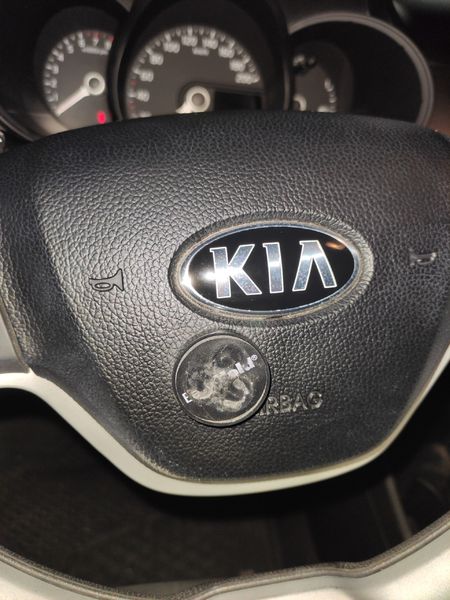

  9. הצלחתי להוציא. לא היה קל. דבק סיליקון. תודה רבה
  10. מה זה מודבק על ההגה ? אפשר להוציא ? מצרף תמונה
