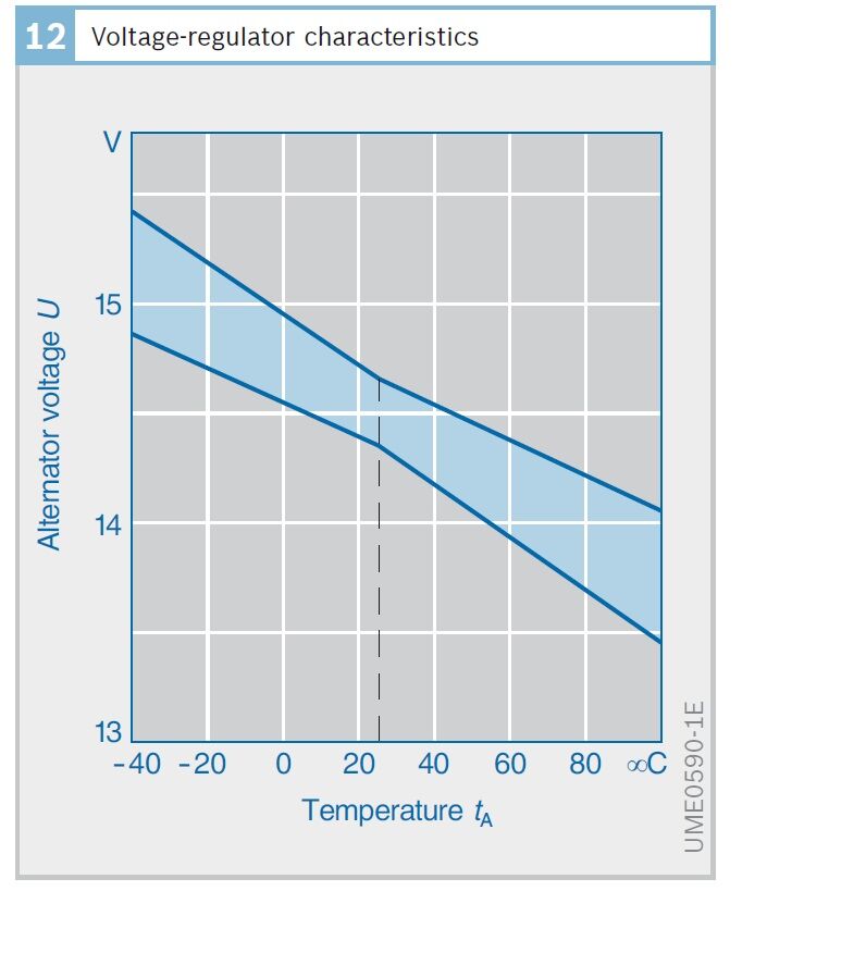

מקווה מאוד שהתקלה לא תחזור אחרי החלפת המחשב, קשה לי להאמין שזו באמת הייתה בעיה
אלטרנטור בדר"כ מספק 14.5V אם תקבל וולט אחד יותר, קשה לי מאוד להאמין שזה ישרוף מחשב, אולי לאחר תקופה ארוכה
תעדכן אותנו אם משהו השתנה , דרך צלחה
אכן אתה צודק. מתח המוצא של האלטרנטור עשוי להיות בתנאים מסויימים מעל ל-15 וולט כאשר הטמפ' החיצונית מתחת ל-0 מעלות צלזיוס (ראה תמונה מצורפת מספרות ייצרן).
אם המתח שנמדד הוא 15.8 וולט בטמפ' חיצונית של 15-25 מעלות צלזיוס זה לא תקין.
אם מתח המוצא של אלטרנטור הוא 15.8 וולט לא אמור לגרום לשום נזק לרוב המחשבים המותקנים ברכב. הנחת הייסוד או השיקול בתכנון המעגלים האלקטרונים של המחשבים היא שהמתח המקסימלי במערכת החשמל ברכב עלול להיות 18 וולט.
באלטרנטורים מסויימים מותקנים דיודות זנר ליישור מתח החילופין במקום דיודות סיליקון או שוטקי אשר
מגבילות את מתח המוצא ל-20-23 וולט.
