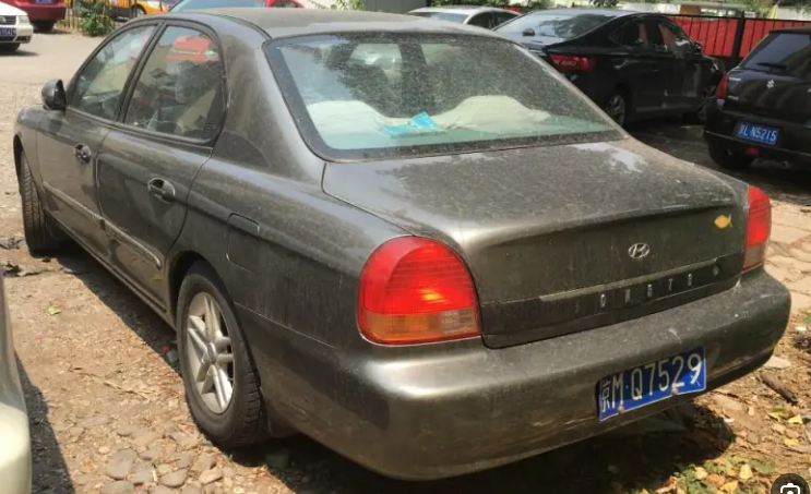

אחד הנאים, ראיתי רק 2 רכבים בכל שנותיי
דור ראשון בארץ (רביעי של הדגם) אבל לאחר מתיחת הפנים, אני זוכר אותו ככה בהתחלה: כשהאחורה שלו דווקא ניסה לחקות את הלינקולן טאון קאר
