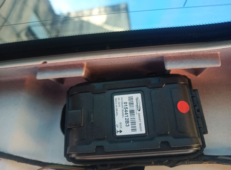

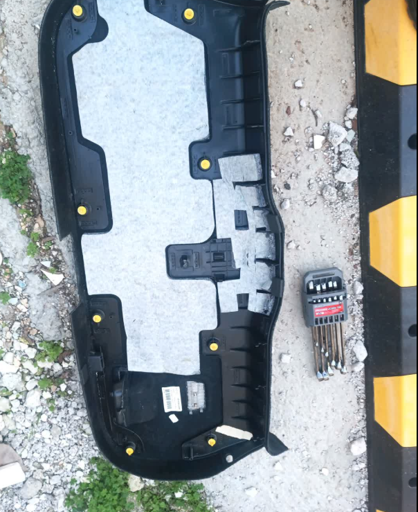

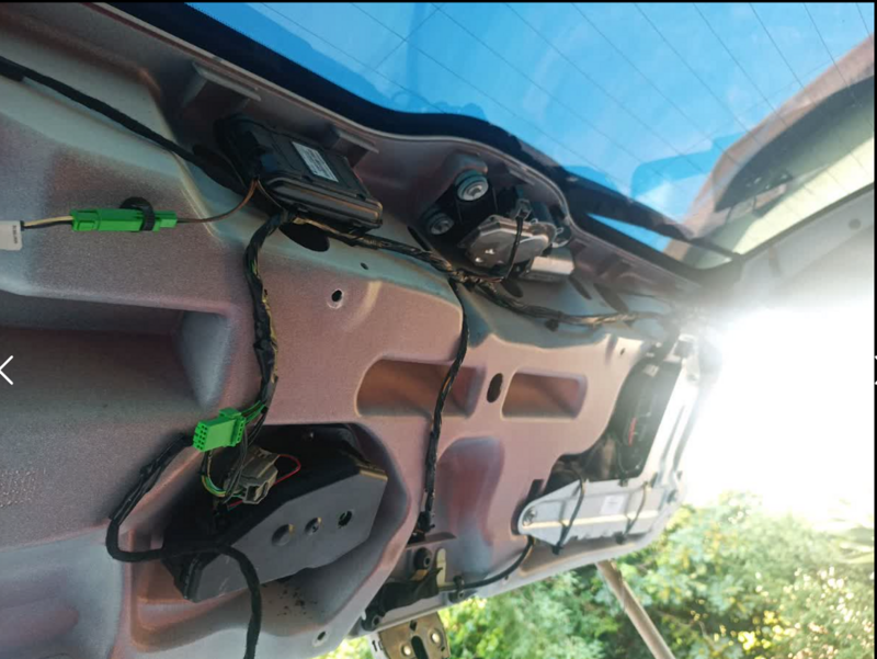

  20. תותח! תודה רבה! זה שנת 2010, T6 כמו שכתב טום למעלה, אפילו המספר שילדה דומה, שלי: YV1DZ9956A2077863 אכן קוד מנוע B6304T2 אני צולל לקישורים, אחלו לי בהצלחה תודה רבה על הפוש והעזרה! בדיוק, בגלל זה התעקשתי על לפטופ ישן, ווינדוס 7, על מתקדמים יותר זה לא יעבוד, אכן סיני פרוץ, גם הDICE זה העתק של המקורי, אחרי הכל, הם קנו את וולוו. אחי מומחה בתחום, רק קצת עצל ועסוק בו זמנית, בקרוב רקבל את הלפטופ עם התוכנה, המון תודה על כל העזרה, אחזור לעדכן! אם הבנתי נכון, אין מנוס מלתכנת את המשאבה, כולי תקווה שהכל יסתדר עם הלפטופ ואכן אוכל לתכנת את זה לבד, עד אז, אתן לכם קצת תמונות על המאמץ: הסט-אפ: לאחר הפירוק: מסתבר שצלם כבר לא אהיה, על הדרך, מצאתי את הצעצוע הזה: מעניין מה הסיפור של זה, אולי קשור ל iGo שהותקן בעבר ברכב (ע"י הבעלים המקורי) המשאבה החדשה מותקנת והישנה ביד מחוברת בכדי להוריד את הדלת מזל שאני עוד גמיש, בתוך תא המטען סגור, יצאתי כמו נחש מעל הכיסאות של הילדים
  21. אם יש לך את VIDA- יש לך DICE, לא רואה סיבה להחזיק אחד מבלי השני, אם לצטט את סינטרה "You can't have one without the other" אני לא יודע לספר בקצרה מסתבר, תא המטען האוטומטי בשנתון של הXC60 שלי הוא הידראולי - פיסטון רגיל מצד אחד והידראולי בצד השני ומשאבה בדלת עצמה, התחיל לזייף לאחרונה ושלח אותי לחפש מידע ברשת, ויש מעט מאוד, וולוו ירדו מהמערכת הזאת מהר מאוד (שנה-שנתיים) ועברו לחשמלי, שני מקורות בלבד עם בעיה זהה, החליפו את הפיסטון - לא עזר, החליפו משאבה - פתר את הבעיה, זה בערך המידע. את הפיסטון לא ניתן למצוא בשום מקום ואת המשאבה במספר קטן של אתרים ניתן לבצע הזמנה מיוחדת בתקווה שיהיה ניתן להשיג ובעלות מטורפת (כי יש רק מקורי). הקלדתי את המק"ט בעלי אקספרס - מוכר אחד בלבד, מוכר משאבה + פיסטון, אבל דרש מעל 2500 וגם המשלוח היה 500+, שסיפרתי לאישה כמה זה יעלה אחרי מיסים, היא אמרה שהיא מעדיפה לסבול בשקט. חודש לאחר מכן היו כמה מבצעים אז בדקתי שוב - 1500 כולל משלוח, רכשתי מבלי לחשוב פעמיים, הפירוק לא היה נוראי מדי, אם כי עדיף שיהיו שני ידיים, המשאבה הוחלפה בקלות יחסית, הצצתי על הפיסטון, שני צינורות הידראוליים שצריך להשחיל בתוך הדלת, מגיעים עם אטם פקק גומי שיש בו חור לעוד חיווט שעובר דרכו אך לא קשור למערכת, עכשיו שאני כותב את זה, אני חושב על כך שיכלתי לחתוך את החיווט הנוסף לחבר אותו לאחר ההחלפה, אבל באותו הרגע הסתכלתי על צמת החשמל, כלום לא חשוף, למצוא את החיווט שעובר דרך האטם ולנתק אותו נראה לי יותר קשה מכל העבודה של הפירוק וההרכבה, אז ירדתי מהרעיון של להחליף את הפיסטון לעת עתה, גם כך שני המקורות שקשורים לבעיה שלי טענו שהחליפו לא נפתרה הבעיה, חיברתי את הפיסטון הישן ו... הדלת לא יורדת כלל, גם לא בכוח, אני אזור ה0 הבנה בהידראוליקה, אבל ההגיון שלי אמר שאם הפיסטון פתוח במלואו, הוא צריך לשחרר נוזל בכדי להיסגר, ואם המשאבה חדשה, אולי היא מלאה ולא יכולה לקבל עוד נוזל, אז ניתקתי את המשאבה החדשה וחיברתי את הישנה - מיד ירדה הדלת, מאושר ניתקתי את הישנה וחיברתי מחדש את החדשה, מחבר מצבר, מאפס תקלות, אפילו מבצע איזה כיול שהסורק המוגדל שלי מאפשר - רק המנעול נפתח, הדלת לא מתרוממת מעצמה. אז לפני שאני מנסה להחליף פיסטון ופותח קן צרעות חדש, הייתי שמח לדעת אם פיספסתי משהו בתהליך או שיש צורך בVIDA+DICE בכדי לכייל את המערכת אחרי החלפה כולי תקווה לישועה מקיורטוש, אם אינני טועה הוא הונגרי כמוני 😉 או לחלופין, מאחי, שצריך להתקין עבורי VIDA סיני על לפטופ שזקן מהילדים שלי
