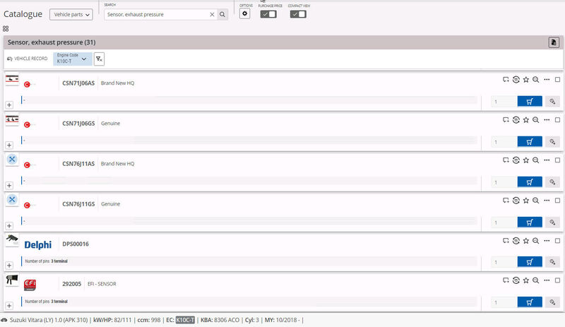

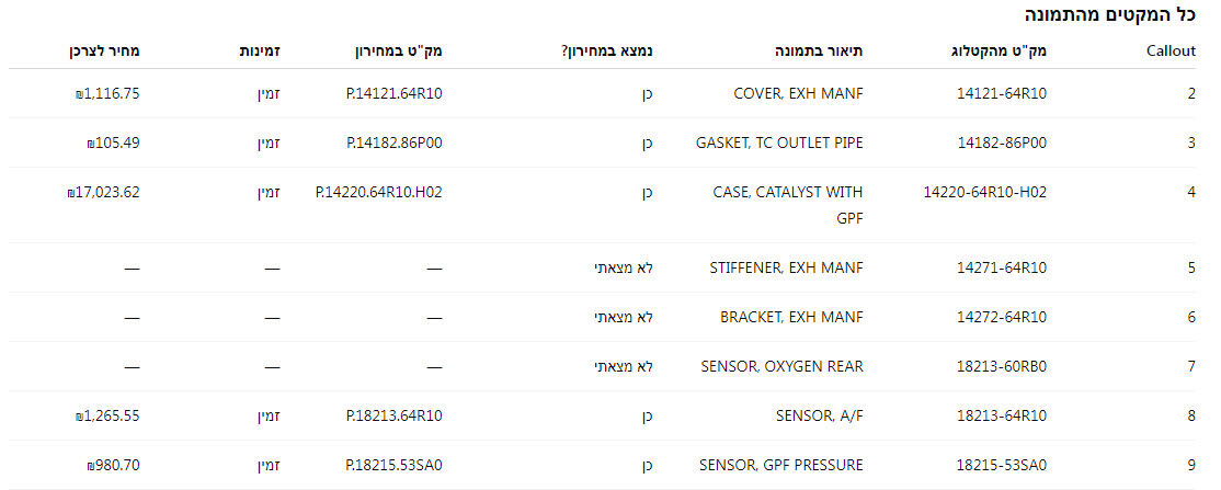

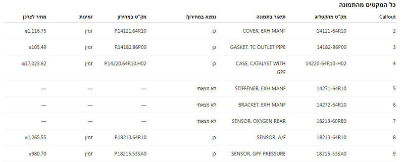

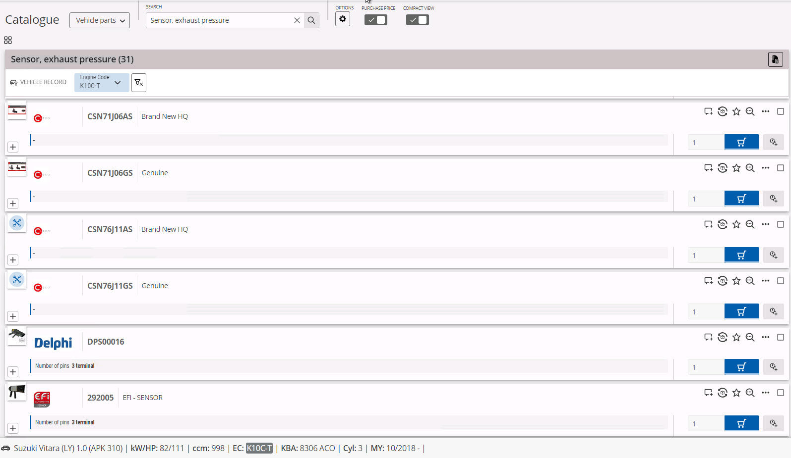

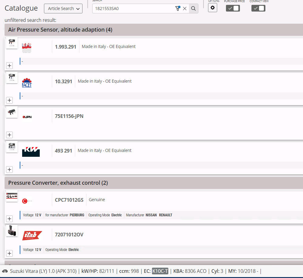

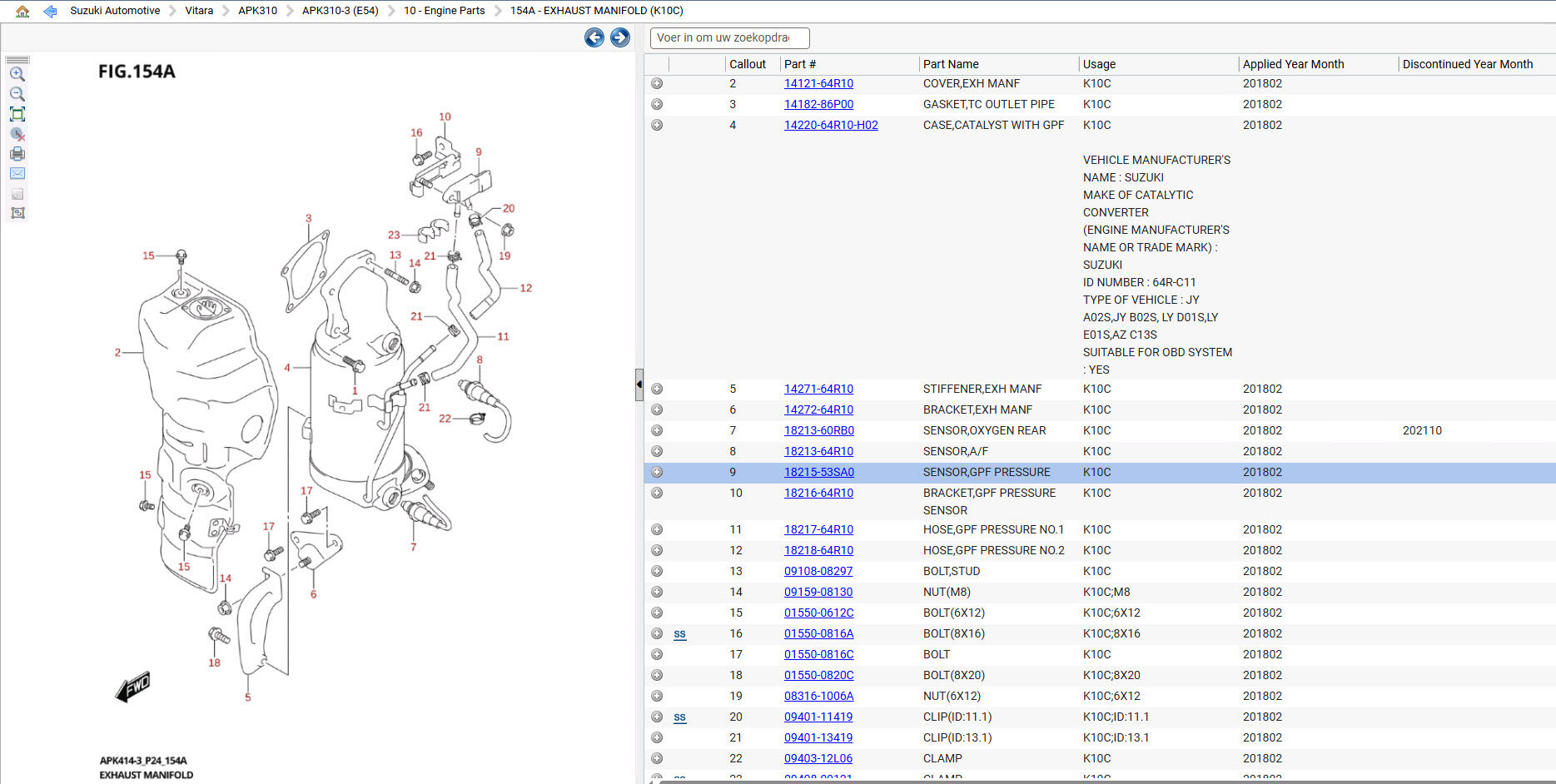

פשוט הרכב יפסיק לסחוב, ויכנס למצב "LIMP" הגבלה, אתה לא יכול לרמות מחשב ניהול מנוע כבר קיבלת תשובה מדוייקת, מק"ט יצרן 18215-53SA0. מדובר ב-חיישן GPF הפרשי לחצים, כל רכב בנזין ביורו 6, בממיר קטליטי משולבת מסנן חלקיקים שרוב האנשים חושבים שרק נחלת דיזלים. מחירון יבואן 980 ש"ח, אין פה הפתעות, המחירים תואמים את "יוקר" הפעלת עסק בתחום וכל אחד רוצה להרוויח כמה שאפשר, מה שכן זה חלק עם הנחות "כבדות" למוסכים, לא בטוח אם יגולגל לצרכן (גם הם צריכים להרוויח). תסתכל על חצי כוס המלאה, שלא קרה כלום לממיר שלך (אין על העוזר AI עם חברה מפגרת כמו "מכשירי תנוע" מפרסמת מחירון של מאות דפים .pdf) יש עשרות חיישנים תואמים, אבל אישית הייתי הולך על מקורי או תואם OE !! https://alvadi.com/item/facet-10-3291#!product-tab-oem נ.ב. ברכבי בנזין של פריסבי החיישן הזה הולך כמו גרעינים....וכל חיישן מעבר למקורי , פשוט עוגמת נפש. 1500 ש"ח אם אתה קונה מרכיב במוסך רשת עם אחריות שנתיים....800-1000 ש"ח אם אתה/מוסך קונה ומרכיב לבד, ושלושה חודשים אחריות! -

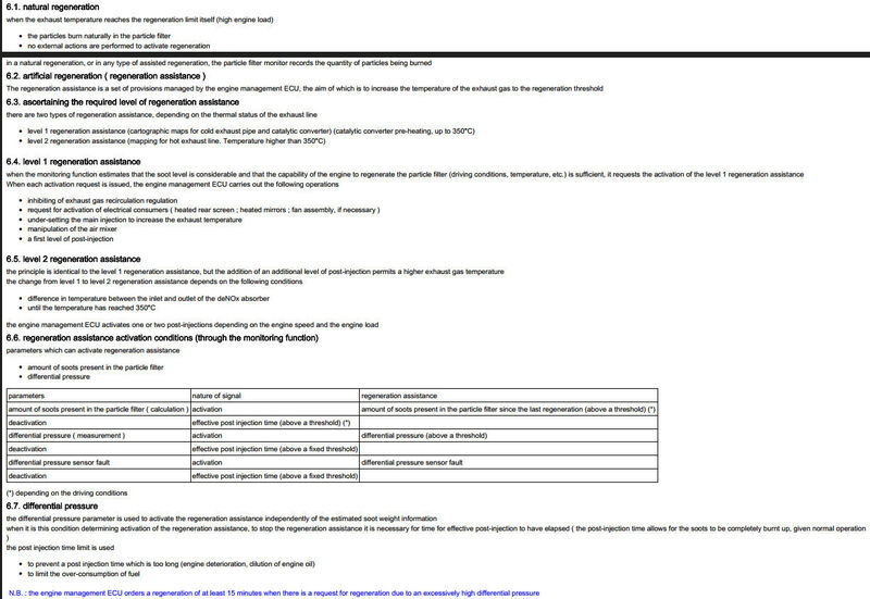

עכשיו עם חומר רפרנס של היצרן, על הפלטפורמה ואופציות/רמות גימור ששנים רק 2 מגיעיות לארץ, ונתונים טכניים על המנוע Presentation BERLINGO IV (K9).pdf מ-2024 הגיע לארץ מתיחת פנים, שזה כבר עם יורו 6.4 שהכל אותו דבר כמו ב-6.2 מבחינת ערכים של מערכת הפחתת זיהום אוויר (שכבר הקשיחו את הניתור בעקבות ריקול שדיברתי אליו פה), מעבר לשרשרת קמשפט שטופל (לא סגור אם לא מעבר לזה ביתר החלקים של ראש מנוע, עוד לא נוגעים ברכבים האלו), והוחלף תקן שמן השינוי המשמעותי (והכואב לכיס של הצרכן בעתיד) זה הוספת חיישן SOOT, אצל יצרנים אחרים קוראים לזה PM, חיישן יקר ורגיש כמו חיישן נוקס, עם יחידת מחשב משלו ( בנוקס זה אלומיניום, ב-PM לרוב זה מפלסטיק), פה תיאור מדוייק על התקפוד של "מעבדה ניידת" BERLINGO VP (K9) - D4EA0D3DP0 - 19 - 21_07_2025 - Description - operation _ Soot sensor.pdf כזה אני רואה לרוב כמובן בחו"ל קיים גם רמת גימור XTR אבל כמו שאתם רואים, לפני 10 שנים היו הזדמנויות לקנות 0 ק"מ יד 2 ב-105 אש"ח...היום המחירים מתחילים מ-170 אש"ח צפונה, לרמות גימור עלובות, אז XTR בטח היה עולה 200K...הזיה, ובסגמנט הזה הסיניים "עוד" לא נכנסו/רלוונטים. ביקשתי את ה"עוזר אישי AI" להכין סיכום, היום לשם שינויי לא בהזיות ניתוח טכני והשוואתי של סיטרואן ברלינגו K9: מתיחת הפנים [2024–2027] מול דגמי 2018–2023 והערכת חלופות בשוק המסחריות הקומפקטיות ההתפתחות של פלטפורמת ה-K9 של קבוצת Stellantis, המוכרת בישראל כסיטרואן ברלינגו, מייצגת את אחד המהלכים המשמעותיים ביותר בשוק הרכב המסחרי הקל (LCV) בעשור האחרון. מאז השקת הדור השלישי בשנת 2018, הפך הברלינגו לאמת מידה של שימושיות, נוחות וטכנולוגיה, תוך שהוא מנצל את פלטפורמת ה-EMP2 המודולרית של הקבוצה כדי להציע חוויית נהיגה הקרובה יותר למכונית פרטית מאשר למסחרית עבודה קשוחה. עם זאת, המעבר לדגמי מתיחת הפנים של שנת 2024 (דגמי 2024–2027) אינו מסתכם רק בשינויי עיצוב קוסמטיים בחזית הרכב. מדובר בעדכון מערכתי הכולל שיפורים הנדסיים קריטיים ביחידות ההנעה, אימוץ תקני זיהום מחמירים יותר (Euro 6.4), שדרוג טכנולוגי מקיף בתא הנוסעים ומעבר מואץ להנעה חשמלית בשווקים נבחרים. שינויים מבניים ועיצוביים: מעבר לעידן החדש של סיטרואן מבחינה חיצונית, מתיחת הפנים של שנת 2024 מציגה את הזהות המותגית החדשה של סיטרואן. החזית הפכה לאנכית יותר, עם פגוש וגריל המאוחדים לבלוק אחד שבמרכזו הלוגו האובלי החדש של המותג. יחידות התאורה החדשות, הכוללות שלוש חטיבות LED המזכירות להבים, שואבות השראה מרכב הקונספט "Oli" ומעניקות לרכב מראה טכנולוגי ומודרני בהרבה. מעבר למראה, בוצעו שיפורים אווירודינמיים עדינים, כמו הסרת המדבקות השחורות מעמודי השמשה הקדמית והחלקה של חצאיות הצד כדי להפחית את מקדם הגרר, מה שתורם ליעילות צריכת הדלק והחשמל. טבלה 1: השוואה חיצונית ומבנית בין הדורות מאפיין דגמי 2018–2023 דגמי 2024–2027 עיצוב חזית עגול, פנסי "עיניים כפולות" אנכי, פנסי LED בשלושה מקטעים לוגו מותג "דאבל שרון" פתוח לוגו אובלי חדש (רטרו-מודרני) אווירודינמיקה חצאיות צד עם פתחי אוויר חצאיות מוחלקות לשיפור זרימת אוויר גלגלים 16 אינץ' בעיצוב קלאסי עיצובים חדשים (Topaz/Twirl) 16-17 אינץ' אורך מרכב M (4.40 מ') ו-XL (4.75 מ') ללא שינוי בממדים הבסיסיים האבולוציה המכנית: מנוע ה-1.5 BlueHDi ופתרון כשל שרשרת התזמון אחת השאלות המרכזיות המעסיקות את רוכשי הברלינגו נוגעת לאמינות מנוע הדיזל 1.5 ליטר (קוד דגם DV5). המנוע, שהחליף את ה-1.6 הוותיק, הציע ביצועים מצוינים וצריכת דלק נמוכה, אך סבל בגרסאותיו המוקדמות (2018–2022) מכשל קריטי במערכת התזמון (Timing). המעבר מ-7 מ"מ ל-8 מ"מ הבעיה המקורית נבעה משימוש בשרשרת תזמון פנימית המחברת בין גלי הזיזים (קאמשפטים) ברוחב של 7 מ"מ. שרשרת זו נטתה להתארך ולהישחק בטרם עת, מה שהוביל במקרים קיצוניים לקריעתה ולהרס מוחלט של המנוע. הסיבה המרכזית לשחיקה הייתה הצטברות של פיח (Soot) בשמן המנוע, שפעל כחומר שוחק על חוליות השרשרת הדקה. החל מינואר 2023, Stellantis הטמיעה שינוי הנדסי משמעותי: השרשרת הוחלפה בשרשרת עבה וחזקה יותר ברוחב 8 מ"מ. השינוי הזה דרש עיצוב מחדש של בית גלי הזיזים (Cam Carrier) כדי להכיל את השרשרת הגדולה יותר ואת גלגלי השיניים התואמים. בדגמי מתיחת הפנים של 2024, השרשרת המחוזקת מגיעה כסטנדרט מפס הייצור, מה שמעלה משמעותית את אמינות המנוע בטווח הארוך ומפחית את החשש מכשלים קטסטרופליים. טבלה 2: זיהוי ומפרט שרשרת התזמון במנוע 1.5 BlueHDi מאפיין גרסת 7 מ"מ (מוקדמת) גרסת 8 מ"מ (מחוזקת) סטטוס ייצור 2018 עד סוף 2022 מינואר 2023 ואילך מספר חוליות 22 חוליות (44 פינים) 21 חוליות (42 פינים) מספר שיניים בגלגל 21 שיניים 22 שיניים עמידות רגישה לשחיקת פיח שיפור של 16% בחוזק המתיחה זיהוי חיצוני בית גל זיזים סטנדרטי בליטה שונה במבנה בית גלי הזיזים תקן Euro 6.4 והוספת חיישן הפיח (SOOT Sensor) עם המעבר לדגמי 2024, המנועים עודכנו לעמידה בתקן הזיהום המחמיר Euro 6.4 (הידוע גם כ-Euro 6e). המטרה של התקן החדש היא לצמצם את הפליטות בתנאי נהיגה אמיתיים (RDE) ולא רק בתנאי מעבדה. אחד השינויים המשמעותיים ביותר הוא הוספת חיישן פיח (Particulate Matter Sensor / SOOT Sensor) במערכת הפליטה. תפקיד חיישן הפיח והשפעתו על התחזוקה בעוד שבדגמים הקודמים המערכת הסתמכה בעיקר על חיישן לחץ דיפרנציאלי כדי להעריך את כמות הפיח שנלכד במסנן החלקיקים (DPF), החיישן החדש מבצע מדידה ישירה ומדויקת של ריכוז החלקיקים לאחר המסנן. הוספת החיישן יוצרת יתרונות וחסרונות: דיוק בניהול התחדשות (Regeneration): המחשב יכול לדעת בדיוק מתי המסנן מלא ולבצע ניקוי עצמי יעיל יותר, מה שמונע שחיקה מיותרת של המערכת. בקרה על תקינות המסנן: החיישן יכול לזהות "סדקים" מזעריים במסנן שחיישן הלחץ לא היה מזהה, ולהתריע על פליטות חריגות. רגישות ועלויות: חיישן הפיח הוא רכיב יקר ורגיש מאוד לזעזועים תרמיים וללחות. במקרה של תקלה במזרק האוריאה (AdBlue) או שריפת שמן חריגה, החיישן עלול להינזק במהירות ולדרוש החלפה בעלות גבוהה. מבחינת המשתמש, מנוע היורו 6.4 דורש הקפדה יתרה על איכות שמן המנוע (תקן FPW9.55535/03) ואיכות האוריאה, שכן המערכת החדשה "מלשינה" על חריגות קלות ביותר ומפעילה נורות אזהרה בשלב מוקדם יותר. הנעה חשמלית: ë-Berlingo והשיפור בטווח עבור לקוחות השוק הפרטי והמוסדי העוברים לחשמל, מתיחת הפנים של 2024 מביאה איתה בשורה משמעותית. בעוד שדגמי 2021–2023 הציעו טווח נסיעה מוגבל של כ-275 ק"מ (WLTP) באמצעות סוללת 50 קוט"ש, הדגם החדש משדרג את הנתונים. טכנולוגיית סוללה וניהול אנרגיה ה-ë-Berlingo החדש מצויד בסוללת 54 קוט"ש (ברוטו). בחלק מהשווקים המעבר הוא לסוללות בטכנולוגיית LFP (ליתיום-ברזל-פוספט), שהן עמידות יותר למחזורי טעינה ולשינויי טמפרטורה, אם כי כבדות מעט יותר. טווח נסיעה: הטווח עלה ל-343 ק"מ (WLTP), גיפור של כ-20% לעומת הדגם היוצא. משאבת חום (Heat Pump): לראשונה, מוצעת כאופציה משאבת חום לחימום תא הנוסעים, המאפשרת לחסוך באנרגיית הסוללה בימים קרים ולשמור על טווח הנסיעה. בלימה רגנרטיבית: נוספו מנופים (Paddles) מאחורי ההגה המאפשרים לנהג לשלוט על עוצמת בלימת המנוע וטעינת הסוללה בשלוש רמות שונות, מה שמשפר את חווית הנהיגה העירונית. תא הנוסעים וטכנולוגיית נוחות: "Advanced Comfort" אחד השינויים המוחשיים ביותר במעבר לדגמי 2024 הוא השדרוג הדרמטי בנוחות הנסיעה ובממשק המשתמש. סיטרואן החליטה להטמיע את פילוסופיית הנוחות של דגמי ה-C4 וה-C5 גם בברלינגו. מושבי Advanced Comfort הברלינגו החדש הוא הרכב הראשון בסגמנט המציע את מושבי ה-Advanced Comfort של סיטרואן. מושבים אלו עושים שימוש בשכבה כפולה של קצף (Double Foam) – שכבה אחת רכה למגע ראשוני ושכבה עמוקה יותר בעלת צפיפות גבוהה לתמיכה בנסיעות ארוכות. העיצוב החדש כולל גם תמיכה צדית משופרת, נקודה שהייתה חלשה בדגמים הקודמים. מערכות מולטימדיה וממשק לוח המחוונים עוצב מחדש כדי להכיל מסך מגע מרכזי בגודל 10 אינץ' בחדות גבוהה (HD). My Citroën Play: הגרסה הבסיסית הכוללת שיקוף אלחוטי לסמארטפון (Apple CarPlay / Android Auto). My Citroën Drive Plus: מערכת פרימיום עם ניווט תלת-מימדי מובנה וממשק ווידג'טים הדומה לסמארטפון. לוח מחוונים דיגיטלי: החלפת השעונים האנלוגיים בלוח דיגיטלי מלא בגודל 10 אינץ' הניתן להתאמה אישית. גלגל הגה: הוחלף בגלגל הגה חדש, קטום בחלקו התחתון, הכולל את הלוגו החדש וכפתורי שליטה משופרים על מערכת השמע ובקרת השיוט. השוואה מול המתחרים: האחיות לבית Stellantis וטויוטה הברלינגו חולק פלטפורמה כמעט זהה עם ארבעה דגמים נוספים: פיג'ו פרטנר/ריפטר, אופל קומבו, פיאט דובלו וטויוטה פרואייס סיטי. למרות המכניקה המשותפת, כל מותג מנסה לייצר בידול משלו. טבלה 3: השוואת מותגים על אותה פלטפורמה (דגמי 2024) מותג שם דגם מאפיין ייחודי מרכזי קהל יעד עיקרי סיטרואן ברלינגו מושבי Advanced Comfort ומתלים רכים משפחות ונהגים המחפשים נוחות מקסימלית פיג'ו ריפטר/פרטנר i-Cockpit (הגה קטן, לוח מחוונים מעל ההגה) נהגים המעדיפים תחושה ספורטיבית ועיצוב SUV טויוטה פרואייס סיטי אחריות מורחבת "Toyota Relax" ל-10 שנים ציי רכב ולקוחות המחפשים שקט נפשי ארוך טווח פיאט דובלו דגש על פונקציונליות וגרסאות מטען חשמליות שימושים מסחריים טהורים ועבודה עירונית אופל קומבו עיצוב גרמני שמרני ותא נוסעים ארגונומי פשוט לקוחות המעדיפים הנדסת אנוש קלאסית פיג'ו ריפטר מול סיטרואן ברלינגו ההבדל המשמעותי ביותר הוא ב-"i-Cockpit" של פיג'ו. בעוד שהברלינגו מציע סידור קלאסי של הגה ולוח מחוונים, הפיג'ו דורשת הסתגלות להגה הקטן ולצפייה בנתונים מעליו. בנוסף, הריפטר מעוצב עם "חצאית" פלסטיק קשיחה יותר מסביב למרכב, המעניקה לו מראה של רכב פנאי, בעוד הברלינגו שומר על מראה רך וידידותי יותר. היתרון של טויוטה פרואייס סיטי מבחינה הנדסית, הפרואייס סיטי הוא ברלינגו לכל דבר (מיוצר באותו מפעל בספרד). עם זאת, טויוטה מציעה את תוכנית האחריות "Toyota Relax". תוכנית זו מעניקה אחריות לשנה נוספת (או 15,000 ק"מ) בכל פעם שהרכב נכנס לטיפול במוסך מורשה טויוטה, עד למקסימום של 10 שנים או 160,000 ק"מ. עבור רכב מסחרי שסובל מעומס עבודה גבוה, זהו יתרון שיווקי אדיר על פני האחריות הסטנדרטית של סיטרואן או פיג'ו. השוק הישראלי: מחירים, רמות גימור ואחריות בישראל, הברלינגו מוביל את הסגמנט עם נתח שוק של מעל 50%. דגמי 2024 המעודכנים משווקים על ידי קבוצת לובינסקי במגוון תצורות. רמות גימור ומחירים Shine Pack: רמת הגימור הנפוצה ביותר בישראל, הכוללת את מסך ה-10 אינץ', לוח מחוונים דיגיטלי, בלימה אוטונומית, בקרת סטייה מנתיב ומצלמת רוורס 180 מעלות. גרסאות מרכב: מוצעת גרסת M (קצרה) עם 5 מושבים וגרסת XL (ארוכה) עם 7 מושבים. תמחור (הערכה): גרסת הדיזל הקצרה מתומחרת בכ-176,990 ש"ח, בעוד הגרסה הארוכה מגיעה לכ-189,990 ש"ח. שירות ואחריות בישראל לובינסקי מציעה כסטנדרט אחריות של 3 שנים או 100,000 ק"מ, אך לעיתים קרובות ישנם מבצעים המרחיבים את האחריות ל-5 שנים על המנוע והגיר. חשוב לציין כי Stellantis הרחיבה לאחרונה את הכיסוי עבור בעיות בשרשרת התזמון של מנועי ה-1.5 BlueHDi הישנים יותר עד ל-10 שנים או 150,000 ק"מ, כחלק מניסיון לשקם את אמון הלקוחות. אתגרים ואמינות לטווח ארוך: DPF ואוריאה למרות השדרוגים, המערכות המודרניות של הברלינגו (והמתחרים) סובלות מנקודות תורפה הידועות לכל בעל עסק. מסנן החלקיקים (DPF) בעיות במסנן החלקיקים נובעות בעיקר מנסיעות עירוניות קצרות שבהן המנוע לא מגיע לטמפרטורת עבודה שמאפשרת ניקוי (רגנרציה). בדגמי 2024 עם חיישן הפיח, המערכת תהיה רגישה עוד יותר. נהג שלא יקפיד על נסיעה בין-עירונית אחת לשבוע לפחות, עלול למצוא את עצמו במוסך לצורך "רגנרציה כפויה" בעלות של מאות שקלים, או ניקוי מקצועי בעלות של אלפי שקלים. מיכל האוריאה (AdBlue) הכשל הידוע במיכלי האוריאה של Stellantis – הכולל התגבשות של הנוזל במשאבה או קריסת הלוח האלקטרוני – עדיין מהווה מקור לדאגה. בעוד שהיצרן טוען לשיפורים במיכלים החדשים (אוורור טוב יותר וחומרים עמידים יותר), מומלץ להשתמש בתוספי אוריאה המונעים התגבשות (Crystallization) כדי להאריך את חיי המערכת. סיכום והמלצות לצרכן מתיחת הפנים של סיטרואן ברלינגו לשנים 2024–2027 היא מהלך מבורך שמעניק פתרון הנדסי לבעיה המכנית המטרידה ביותר של הדור היוצא (שרשרת התזמון). לצד זאת, המעבר לטכנולוגיית פנים מתקדמת ומושבי ה-Advanced Comfort הופכים את השהות ברכב לנעימה בהרבה, יתרון קריטי עבור מי שמבלה שעות רבות על הכביש. עם זאת, הוספת חיישן הפיח והמעבר לתקן Euro 6.4 הופכים את הרכב למורכב ורגיש יותר לתקלות חיישנים. עבור מי שנוסע בעיקר בעיר, ה-ë-Berlingo החשמלי הופך לאופציה ריאלית וכלכלית יותר מאי פעם בזכות הטווח המשופר (343 ק"מ) והחיסכון בעלויות התחזוקה של מערכות הדיזל המורכבות. בבחירה בין הברלינגו למתחריו, ההחלטה צריכה להתבסס על העדפה אישית של נוחות (סיטרואן), עיצוב ותחושת נהיגה (פיג'ו) או שקט נפשי באחריות (טויוטה). בכל מקרה, ההקפדה על שמן מנוע איכותי וטיפולים בזמן היא המפתח לשמירה על ערך הרכב ומניעת תקלות יקרות במערכות התזמון והפליטה המתוחכמות. -

קודם כל שאפו, וללא ספק הרכב החזיר לך את האהבה/איכפתיות שלך, כי לעשות 350 אק"מ עם יחסית כל כך מעט התעסקות, נדיר ברכב כזה. וללא ספק מספרים TCO פנומנליים אחרי השקעה ראשונית של 102 אש"ח ! מבחינת DPF אתה לקראת סוף, וכמו שראית בתוך 50 אק"מ הערכים כמעת הוכפלו וכבר נחשבים לערכים בגבול העליון של מערכת תקינה, וכל הכבוד שאתה מבין שהבעיה זה SOOT (ועצוב שאחרים לא), זה כבר נזק בלתי הפיך/ולא בר תיקון בטח לא עם השחלות סוג ז'/או לקנות משומש...הערכים יתחילו לגדול ועם הזמן תתחיל כבר לחוות ירידה בביצועים ויתחילו לצוץ MIL, לכן אני בטוח שאתה כבר מחפש את המחליף כי אתה לא הולך לעשות OVERHAUL או החלפת מערכת פליטה! אז נישאלת השאלה אחרי יותר ממיליון ק"מ ברכבי ברלינגו שזה MPV, מה אתה מחפש ???? כי אם תרצה להשאר בסגמנט הזה MPV, ו-BEV PHEV לא רלוונטי בשבילך בגלל אי יכולת טעינה פרטית, אני לא רואה יותר מדי אופציות בשבילך. מה שהבנתי אתה טכנאי או משהו, לא יודעה מה אתה סוחב/מעמיס, איזה קטגוריה בכלל אתה מחפש ? לא ידני, זה כל כך מובן מאליו, לאחד עם נסוע כמו שלך -
