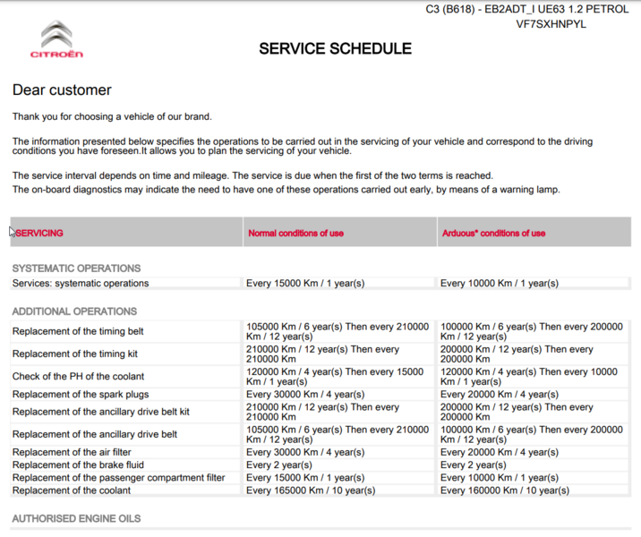

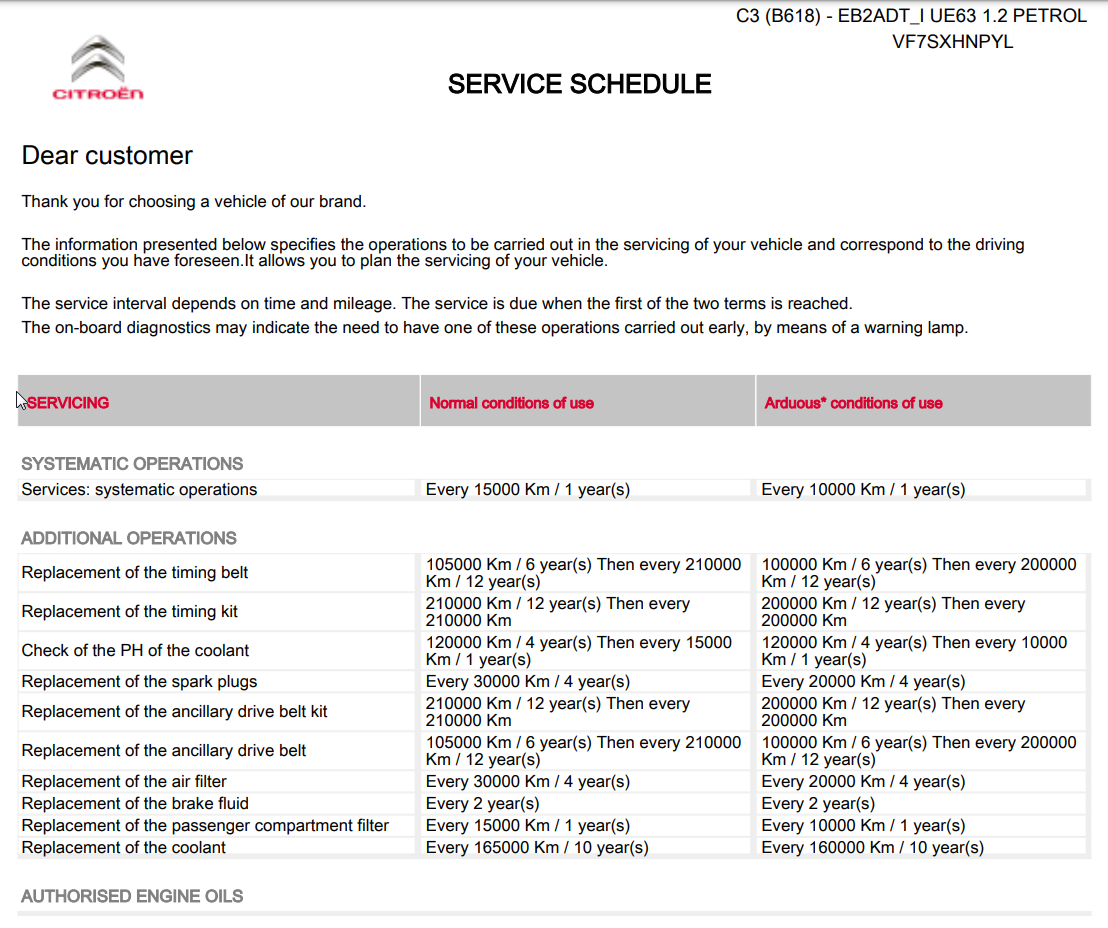

מצתים להחליף כל 20,000 ק"מ WTF -

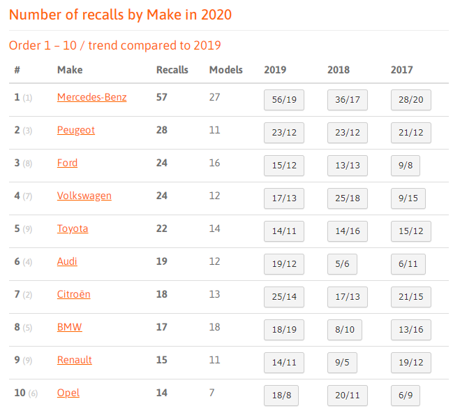

ומה זה יעזור התרפקות על העבר ? אם היה חוקי בארץ להפוך Euro6/Euro6.3 לפחות ליורו 5 או 4,הרבה מנועים היו מחזיקים 300-400K. ברור שמנועים מצ'וקמקים 3 צילינדרים,זה מראש בעיה,אבל לא נכנס מה הסיבה לזה. ואין כמעט יצרן שאין לו דגם מנוע עם בעיות תכנוניות/הנדסיות מובנת. כנראה מה שבולט עם 1.2 PureTech זה ה"חוסר טיפול" של היבואן בצורה יותר מוצלחת,מכל מני סיבות. ההפך אני הייתי ניגש לזה בצורה אחרת.הנה רשימת ריקולים של 2020 או מוסיף קישורים כאלו: https://www.carvertical.com/en/blog/worst-engines-in-the-world https://jalopnik.com/ten-famously-bad-automotive-engines-5614834

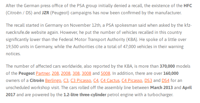

התגובה הכי מקצועית והכי מפורטת ! כמובן גם האיזכור של היבט על ריקול בטיחות (בקטנה 530,000 רכבים),שמשום מה בארץ פחות מדברים עליו,עם כל הסימפטיה לאנשים שהמנוע שלהם שבח חיים . מקורות: https://car-recalls.eu/peugeot-citroen-1-2-puretech-brakes-booster/ https://ec.europa.eu/safety-gate-alerts/screen/webReport/alertDetail/10002416
