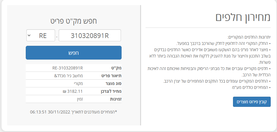

נעשה סדר. המגרש מחייב אותך איפה להתקין את המכטרוניקס החדש או לא ? נעשה איתך סימולציה/בדיקה אמיתית של עלויות, הכולל חלק+עבודה+קידוד+כיול, לכן מבחינתם 5000 אש"ח זה מחיר סופי או שיתברר שטעו יתחילו משחקים? אני יוצאת מנקודת הנחה שאתה רשאי להתקין איפה שאתה רוצה, ואז יש עדיפות ברורה למוסך רשת צ'ימפיון איכותי (יש כאלו תאמין לי, פשוט אנשים לא מתקרבים לשם בגלל תמחור !). כמו שלכל מני אנשים יש טונות של כסף ויכולים לקנות כל רכב, לא בטוח שיודעים לנהוג/ומבינים בזה, כנ"ל פה, לשניה לא טוען שאצם היותו מוסך רשת צ'ימפיון זה אומר סופר מקצועי, או חלילה שרון ועוד הרבה מוסכים מתמחים VAG, פחות טובים, ההיפך, ברוב המוחלט של המקרים יותר טובים ממוסכי רשת, אבל אני אומר לך שבסופו של דבר, כוווווולם צריכים מערכת יצרן כדי לסיים את העבודה !!!! רון הצליח להשיג חשבון דילר מלא לכל המותגים, כולל כל ההרשאות, סחטיין, לך על זה, או שזה כבר כאב ראש שלו ומקושר עם מוסכי צ'ימפיון והוא כבר ידאג לך...זהו, תפסיק לקרוא פה, לא באתי לבלבל אותך, נתתי לך הסברים למה כדאי לך לשים רק חדש !!! ------------------------------------------------------------------------------------------------------------------------------------------------------------------------------------------------------------------------------------------------------------------------ עכשיו לאנשים שרוצים דברים טכניים לעומק, שרוצים להבין מה קרה ספציפית עם קבוצת VAG לאחרונה, כי לפי דעתי יותר מדי מוסכים ואנשים אפילו לא מודעים לזה! בתחילת 2021 אושר חוק של RTR (זכות לתקן למוסכים עצמאים IO באירופה) COMMISSION DELEGATED REGULATION (EU) 2021_1244 SERMI RMI.pdf שמסדיר את העיניין של יכולת של מוסך עצמאי לגעת ברכבים מודרנים, והוקם SERMI, שיהיה אחראי לחלק הרשאות גישה ליצרנים, והדגש היה על הידוק בקרה, ומי רשאי לגעת ברכב, שנושא של סייבר עד אז היה די מוזנח. הטמעת של הסמכה לקח הרבה זמן, כי בתחילה כל יצרן עשה אינטרפרטציה משלו, בעצמם הידקו אבטחת מידע/בקרה על חשבונות של של משתמשים אימות דו שלבי 2FA/קישור יוזר עם רשת/IP מאובטחת, אבל עד 2025 רובם התיישרו עם זה, וגם אלו שלא, בעתיד הקרוב זה יגיע, תהיו רגועים ! כל זה, כי היצרן רוצה לדעת "מי אתה" !!! (ועל הדרך בפועל לחייב אותך לעבור רק דרכו) SERMI זה לא איזה קורס/הדרכה/רישיון, זה פאקינג תהליך ארוך/מייגע ויקרררררררר, עם מיליון דרישות, וניתן ע"י גופים מוסמכים CAB: Conformity Assessment Body NAB: National Accreditation Body שהם מבצעים ביקורת פיזית בעסק, בדיקת רקע עסקית, מיקום פיזי של עסק (מובייל כמעט בלתי אפשרי לקבל), איזה שיקותים מציע (אם יש לו ציוד צ'פטונינג ישר נפסל) והכי קשה, שהמון חברים שלי מחו"ל נפלו, אתה חייב ביטוח אחריות מקצועית של מיליון יורו נזקי גוף/חצי מיליון נזקי רכוש, תעזבו שבהרבה מדינות לא תמצא מבטח כזה, וגם אם כן, יקר רצח !!!! אז מה קרה ב-VAG? עד עכשיו היה סו ג של בית ז***ת, כל פלוני שמע על GEKO, יעני קונה מאיזה אתר (סיני לרוב) שיש לו יוזר GRP flat rate account שנותן גישה למערת של יצרן (GEKO) וקונה גישה לשעה/או VIN בגרושים. זה נגמר. בדיון הזה אנחנו מדברים על מחשב גיר, שהוא חלק מסט התנעה של הרכב, יעני חלק מאימבולייזר של הרכב IMMO, אז אחרי שאתה מתקין אותו (וכרטיס הזה כרגע לא ניתן להעתקה/קלונינג), חייב "לחתן" עם היתר החלקים של הרכב מפתחות/לוח שעונים ועוד כמה מודולים, התהליך הז נקררה FAZIT.אז זהו, מעכשיו הקונצרן אמר, סבבה, השגת יוזר שיש לו הסדר תשלום לשירותי, אתה חייב מנוי VIP (מי אתה שתשחק לי בשרת ותגע לי בדברים מאובטחים) מעכשיו הוא רוצה עליו אכיפה, תיעוד, סינון (SERMI/מדיניות יבואן וכו’), החשבון שלך חייב Working Context שמקושר ליבואן צ'ימפיון !!! בהצלחה חברים!!! לא יודע עד כמה אתם בכלל מודעים, מעט מאוד מוסכי רשת פתוחים לכל המותגים של הבית, רובם יש להם או רק VW או רק סקודה, מי שיש לו אודי הוא לרוב תותח, מכיר כמה מכונים שעושים כיווני רדאר ADAS, אבל לא מכיר בן אדם שלא חלק מרשת צ'ימפיון ויש לו הרשאה הכי גבוה לכל דבר וכל מותג..אם כן, ריספקט, יעשה הרבה כסף! אנחנו אפילו לא מרחק שנות אור מתהליך כזה בארץ.....שליטה של היבואנים אבסולוטית בארץ !!!! ברור שמכל זה לא יגיע לרשתות, שם תמיד יהיה איזה אחמד/נילך לשטחים/מר רובוטיקה שיכול לאכוף כל דבר ולקינוח...היצרן סגר גם את ה-ERWIN, ללקוח פרטי,באמצע דצמבר 2025, דרכו יכולת לרכוש יחסית במחיר זול לפי שעה/יום/VIN חומר טכני וסירטוטים! ברוכים הבאים לעידן החדש!

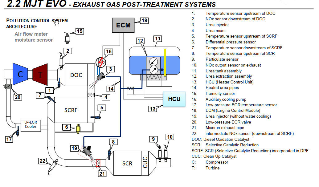

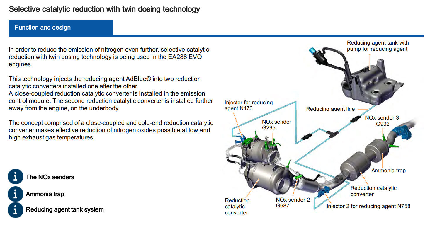

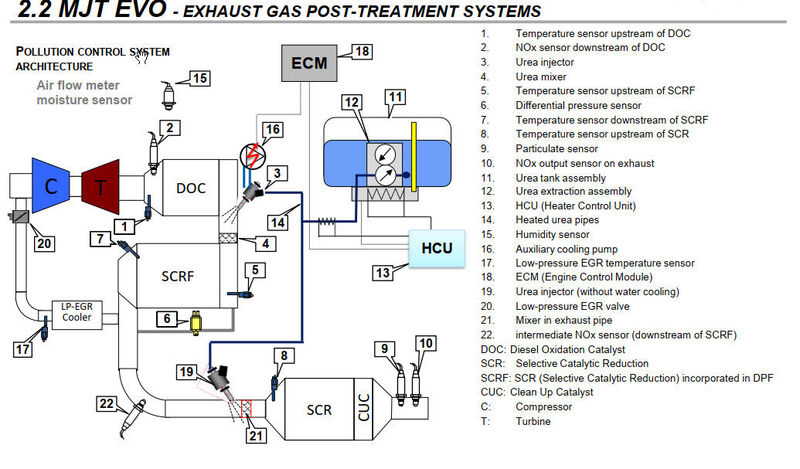

לא מנסה להפחיד, רק ממשיך את הקו של ה"חברים" שלך פה בפורום, איציק ואלעד, שמסתלבטים אלייך חופשי, ואכן אתה ניראה היסטרי, וכנראה גם נוהג כמו סבתא. קודם כל "תפנים" סוף סוף, אין קשר בין מנוע שלהם DV6 שתוכנן/נישאר ויושבתו ש"עומדים" רק בתקן 5 משופר קרי יורו 6.1/2, עם מחשב מיושן EDC17C60 (שדרוג של EDC17C10) שהתאסף ניהול מערכת SCR, עם 2 ממירים מופרדים, לבין מנוע שלך DV5 שמראש תוכנן ליורו 6 מלא היותר מחמיר (וכמו שהסברתי הוא גם יעמוד ביורו 7), עם מחשב מדור אחרון MD1CS003 שחזק הרבה יותר וסופר מורכב , עם ממיר אחד בלבד שדחפו בו 3 חלקים בתוכו וקירבו אותו לסעפת הפליטה !!! ועם דגש על הפחתת NOX. לכן קודם כל תפסיק להאמין לכל מה שמייעצים לך, סוג התקלות במערכת טיפול זיהום אוויר אצלך שונה באליל משלהם....יש לי פריחה מרק לשמוע "מיכל משופץ" או חיישן טמפרטורה/מצוף בדגם מנוע DV5 . מצרף פעם אחרונה מבנה של הממיר שלך אצלך 3 החלקים משתמשים בניטרול NOX, כולל לכידתו בזמן התנעה קרה , וכן הבעיות מיכל טופלו, אבל הממיר בטוח יעבור רוויזיה לקראת יורו 7 מלא, מכל מני נסיבות, בדגם שלך זאת הנקודת חולשה, לא המיכל אוראה. והנה לוגיקת ניהול של MD1, ותשים לב ל-6.7, מניסיוני דילול שמן פחות נפוץ בדגם מנוע שלך, בטח אחרי החלפתו לממיר חדש ! בקיצור אחרי החלפת ממיר, ערכת בית קאמשפט מחוזק, אחלה מנוע, תפסיק להיות היסטרי ותהנה כבר מהרכב שלך, לא יהיה מנוע דיזל 1.5L אחר בטוח בעולם, עלויות פיתוח אסטרונומיים ותהליך הומולוגציה מייגע, ואין קשר למנוע פיורשיט ....תהיה בטוח אם היו מנסים "להציל" את DV6 היה הופך לאותו שיט! לא סתם נתתי כותרת כזה לדיון הזה, הטירלול הפרוגרסיווי של בריסל גמרו על מנועי דיזל! --------------------------------------------------------------------------------------------- אופטופיק: עכשיו רק תסביר לי, בתור מומחה/אודופיל, איך סגרת דיון על בידוד רעשים בלי להרחיב על תחום NVM (רעש, רעידות ונוקשות), שכבר ברכבים עממיים רואים פתרונות: 1. ביטול רעידות אקטיבי (AVC - Active Vibration Cancellation) 2. ביטול רעשים אקטיבי (ANC - Active Noise Cancellation) 3. RNC - Road Noise Cancellation וכרגע התעשייה נעה לקראת "אזורי קול אישיים" (Personal Sound Zones), שבהם ה-ANC יאפשר לנהג לשמוע מוזיקה בעוד הנוסע לידו ישן בשקט מוחלט, ללא צורך באוזניות!
עזוב, זה לא רק הקשחה, זאת קליברציה מחודשת להמון מפות/מודלים, זה שילוב בין Thresholds (ספי הפעלה) לבין Hysteresis (עקבת) ככלי קריטי ליצירת יציבות במערכת בקרה מורכבת, כמו בכל מחשב ניהול מנוע מודרני. אתה מפספס בכל דרך אפשרי מה שאני מנסה להסביר, הסבר מעמיק זה כבר Too much information...בוא נסכם, בקרוב תפרסם הודעה שמהחלפת מזרקים (כמו שעשו לחבר שלך שביקשת שישאל אותי בפרטי) ואני לא זה ולא זה...0 הסמכות ותוארים, אבל משתדל ללמוד באמת, לבד מה שצריך בחיים האמיתיים בצורה הכי יסודית סחטיין על אופטופיק, אבל לפחות תדייק....1.2 פיורשיט EB2 זה לא מנוע פרינס, זה "פלא צרפתי טהור" שזכה בתואר "מנוע השנה" 4 שנים ברציפות (2015-2018), שכרגע נמחק הפיורשיט מהשם, ונקרא EB2 GEN3 (סוף סוף עברו לשרשרת והמנוע עבר התאמה למחזור מילר, הוספת VGT,לחץ דלק 350 בר לצורך זה, פאקינג "סחיטת מיץ"/מיליון רוויזיות, אבל עדיין מבוסס על בלוק מנוע מיושן אטמוספרי VTI EB) משודך עם גיר של Punch משולב מנוע חשמלי 48V עם 6 פאזות, המפיק 21kW (כ-28 כ"ס) ומומנט של 51Nm, MHEV לא קלאסי, אלא בארכיטקטורת P2, קרי יכולת הנעה חשמלית 100% במצבים מסויימים! אם כבר יש דיבור על מעבר,זה למנוע שייצרו/תכננו לעולם שלישי/ברזיל שיכול לעבוד עם דלק לא איכותי/אתנול FireFly (GSE), בסביבות 2017, שהבינו שמנוע מצ'יוקמק 3 צילינדרים לא ישרוד בג'יונגל ברזילאי ! GSE (Global Small Engine): - ארכיטקטורה גלובלית. הוא תוכנן כיחידות בעירה (Combustion Cells) של 333 סמ"ק או 375 סמ"ק. הבלוק של ה-4 צילינדרים שיהיה רלוונטי, אם כן, (1.3 או 1.5) עכשיו צריך לעבור ל"פוליטיקה ארגונית". בעבר, המנכ"ל המפוטר קרלוס טבארס + הנהלת סטלנטיס הגיעה ברובה מ-PSA (דומיננטיות צרפתי) הם היו מושקעים במיליארדי אירו במפעלי המנועים בצרפת, הונגריה ופולין שמייצרים את ה-PureTech, ויותר מדי שנים ניסו לתקן ולא להודות בכשלון, ולנסות להציל השקעות כושלות. Sunk Cost (עלות שקועה) לסגור קווי ייצור של מנוע ה-EB2 ולעבור ל-GSE דורש השקעה עצומה בתשתיות. הצרפתים האמינו/מאמינים שה-Gen3 הוא ה"תרופה" שתציל את ההשקעה שלהם. הם חשבו שהם יכולים להנדס את הבעיות החוצה מבלי להחליף את כל הארכיטקטורה, מה שמנכ"ל הנוכחי אנטוניו פילוסה (חזרנו לדומיננטיות איטלקית FCA) פחות מאמין, שרוצה להעביר יותר ייצור לאיטליה, והכריז על שינוי כיוון אסטרטגי. שואף לאינטגרציה וורטיקלית, לכן בסוף ינואר רכשו את חלק של Punch במיזם https://www.media.stellantis.com/em-en/corporate-communications/press/stellantis-takes-full-control-of-edct-transmission-production-activities-in-france-and-italy בכל מקרה כמו שסימתי ב-GSE T4 כרגע משודכת עם Magna/Getrag 7HDT300, עוד צריכים לעבור שידוך עם eDCT של Punch, מה שכן לפי דעתי עוד הרבה זמן הסוללה וניהולו זה של BYD בקיצור מתי... איזה... מה....תעשיית הרכב האירופאי בקריסה, אף אחד לא יודע כלום כרגע! הכל ספקולציה.

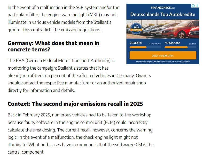

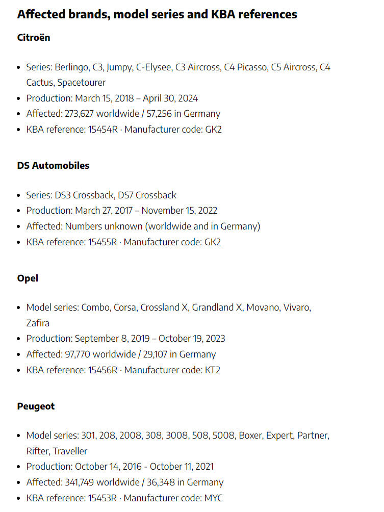

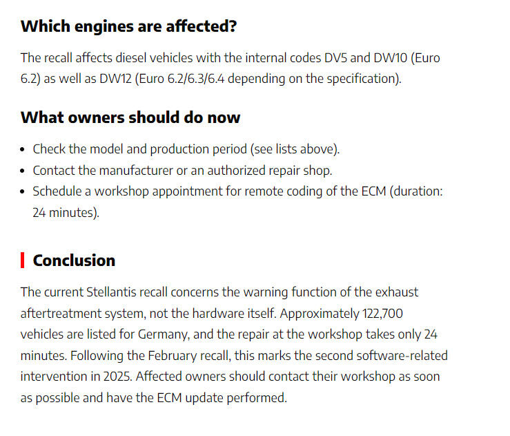

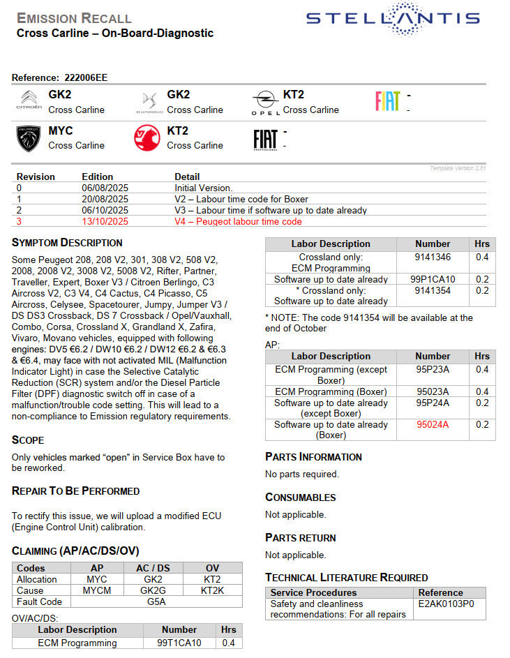

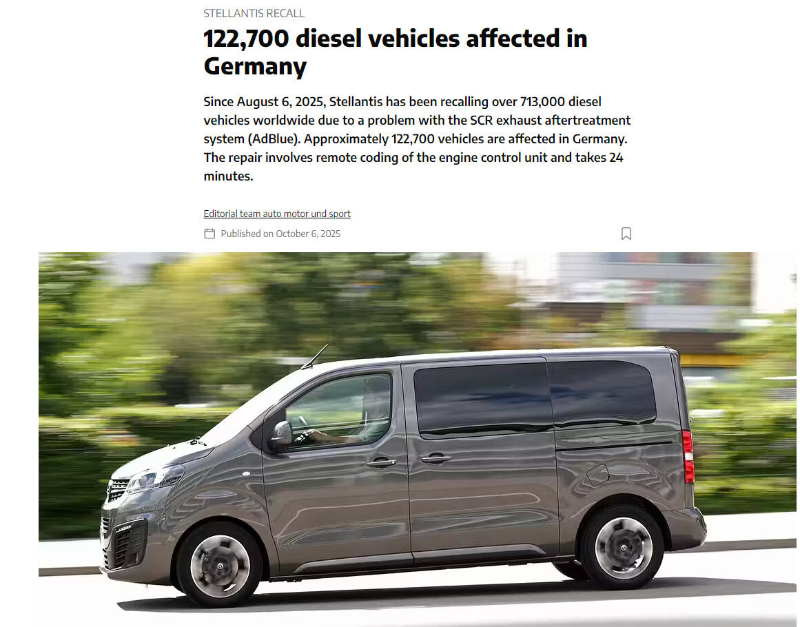

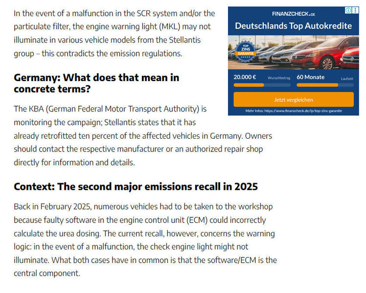

פרולוג: "קו פרשת המים" של עולם האוטומוטיב התרחש ב-09.2015 ומוכר תחת השם דיזלגייט.קונצרן VAG נתפש, אבל כווולם ידעו בתעשיה שכווולם עושים טריקים, ובהמשך גם הם נתפשו אבל בפרופיל תקשורתי נמוך, ומאז הוכנס לתקנון Testing of real driving emissions (RDE) with portable emission measuring system (PEMS) בסביבות אוקטובר 2025, כאשר התחילו ידיעות על ריקול של מנועי DV5RC על שרשרת קאמשאפט, התחילו לצוץ כל מני דברים מוזרים/צירופי מקרים באזור שלי, כמובן ברשתות חברתיות, ופה בפורום ממשיכים לקשקש, על החלפת מיכל אוראה , כפתרון גורף של בעיות אוראה, הדברים נהיו עוד יותר מוזרים, כאשר התברר שגם מנועי DW10 עוברים ריקול יזום ?!? מה קשר שאלתי את עצמי.קצת "חפירה" מתברר שיש ריקול נוסף/סימולטני אז אם עד עכשיו לא סבלתם מספיק ממערכת זיהום אוויר, מתברר שהצרפתים היו נדיבים וסלחניים איתכם...הטריגר הפעם, הייתה בדיקה של רשות התחבורה הפדרלית הגרמנית (KBA) מוזמנים להשתמש בגוגל טרנסלייט למקור: https://www.auto-motor-und-sport.de/verkehr/stellantis-rueckruf-122-700-diesel-in-deutschland/ אז אתם בטח שואלים, מה זה בדיוק מעניין אותכם ? - צריכת אוראה הוכפלה - לוגיקת Threshold של ערכי זיהום אוויר הוקשחו, מערכת זיהום אוויר "לא סלחני" ים במכוניות שעברו עדכון, תוך כמה ימים הופיעו קודים חדשים הקשורים ל-DPF/SCR בנוסף ל-P20EE הקלאסי. - רכבים שעברו ביטול, כמובן חלק מהמפות עודכנו, במקרים מסויימים הרכב פשוט לא הניע אחרי עדכון (איבוד תקשורת עם מחשב, בגלל CHK שנדפק) - כמעט כל שבוע אני רואה קליברציה חדשה. - עשו שינויים באינטרפולציה עם מפות שונות של ABS/TCM...לכן לא פעם מופיע גם תקלות כאלו (בדיוק מישהו פרסם פה ) סוג של תקלת פאנטום, מצריך כמה איפוסים ידניים במודול ESP (הזוי) ורק אחר כך למחוק תקלות בגיר. בקיצור, תהיו עם יד על הדופק...הרי אתם בעלי "צרפתיות", אז בטוח יש לכם לב חזק אפילוג: מה שעובר על תעשיית הרכב האירופאי בהחלט שווה דיון מעמיק, כרגע עוברים סוג של התפכחות/חשבון נפש (לפי דעתם של הרבה מומחים מאוחר מדי) על הטירלול הפרוגרסיבי של ברוסל שהוביל חקיקות לא קשורות למציאות עם השיט של גרין דיל , ואיסור ייצור רכבי בעירה פנימית מ-2035 בלי שיש להם מקורות/טכנולוגיה/כשר ייצור ...ועכשיו בוכים שהסינים "גנבו להם את התעשיה כאשר הסינים כתבו את זה שחור לגבי לבן את התוכנית אב (blueprint) לפני 30 שנה וכל 5 שנים ה-CCP אשרר ותקצב את זה !!!....מוכר לכם...היו שרויים בקונספציה שגויה!!

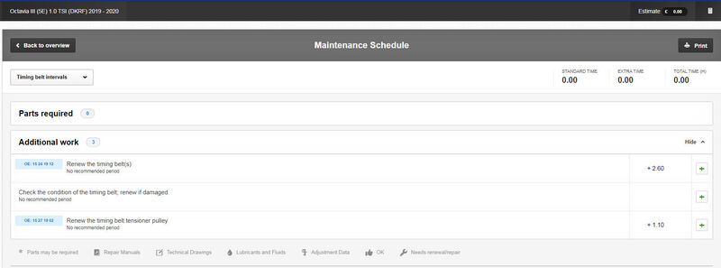

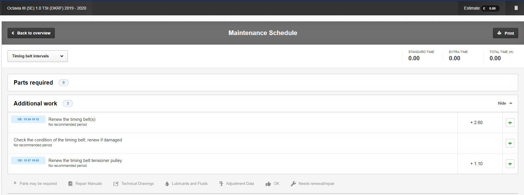

מחפש ולא מוצא - שגרת טיפולים מפורטת לאוקטביה 1 ליטר, 2019
קיורטוש אוטומוטיב פרסם הודעה בנושא של פריג'י בתוך טכני, אחזקה וטיפולים

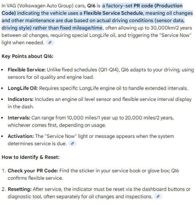

כל התשובות יוצאות מנקודת הנחה שקוד מנוע שלך DKRF - כנראה לעולם חברי הפורום לא יבינו ששנתון ודגם, בעידן של היום זה שום-כלום!!!! לא תמצא בארץ שום הוראות טיפול מעבר לפירסום של יבואן (או התכתבות עם איזה פקידה שתיקבל תשובות שרירותיות), שזה משהו שטחי, ותכלס אמור לעיניין אותך רק בתקופת אחריות ! ולמה? כי למשל הרכב שלך מגיע עם QI6 שזה שם קוד ל"לוח טיפולים גמיש", בדקתי שרירותית, PR קוד של רכב כזה בישראל pr_DKRF.pdf עדיין בתקופת אחריות אתה היית מחוייב למה שהיבואן קבע, כל 15000 ק"מ !!!! גם רוב האתרים מקצועיים בתשלום שהמון מוסכים בעולם משתמשים בו, אין שום הנחייה מיוחדת בקשר לטיימינג: DKRF.pdf אלא לפעמים לעשות בדיקה פיזית עכשיו אתה רוצה לתחזק בצורה הכי מדוייקת, אתה חייב חומר פנימי שלא נגיש לציבור הרחב בדרך כלל, אז מצרף לך חומר יצרן Maintenance+Workshop שמפרט כל דבר (אל תתיחס שזה מ_KAROQ,זה אותו דבר), תגזור משם מה שרלוונטי לך. בהצלחה !! הקישור יהיה זמין ל-3 ימים https://mega.nz/file/bsYHUara#FPeYCRkJeH8r6S5Kt_zs2h2nQg9aiO5AMlYScyzZFss- 8 תגובות

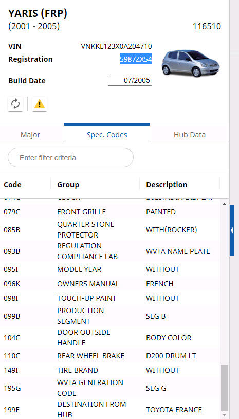

שהונגרי מבקש עזרה וקיורטוש לא יעזור ?! רק אין לי "כדור בדולח" לנחש שנתון/VIN....אין לי שמץ במכוניות האלו בטח בשנתונים האלו, רק מחשבי גירים התבקשתי להעתיק...אבל יכול לבדוק במקורות שלי מידע! לפי דעתי זה 2011 + -, כי ב-EWD של 2013 אני כבר רואה שזה חשמלי, בקיצור חברה, רוצים עזרה תרשמו כמה שיותר פרטים, דגם מנוע/שנתון או פשוט VIN בלי ספרה אחרונה !!! מכוון שאם אני מבקר,אלו שעות מאוחרות, ופעם ב...אז אנסה לנחש שזה 2011 . VIDA דילר, אם לא מחברים סורק או מכניסים VIN, לא רואה WORKSHOP, אז אתן לך רק-EWD מלא.ובמקומות אחרים אין תיעוד שמעבר להחלפה צריך לעשות לימוד, לפי דעתי החלק לא נכון או החיווט שלו. הקובץ _גדול מדי ה-EWD המלא) יהיה זמין עד יום ראשון https://mega.nz/file/L1Z3TS7I#DGqY82kJ4Q9ji6bDWiPajceIEOKVKSdd1XgYPvdJb4Y

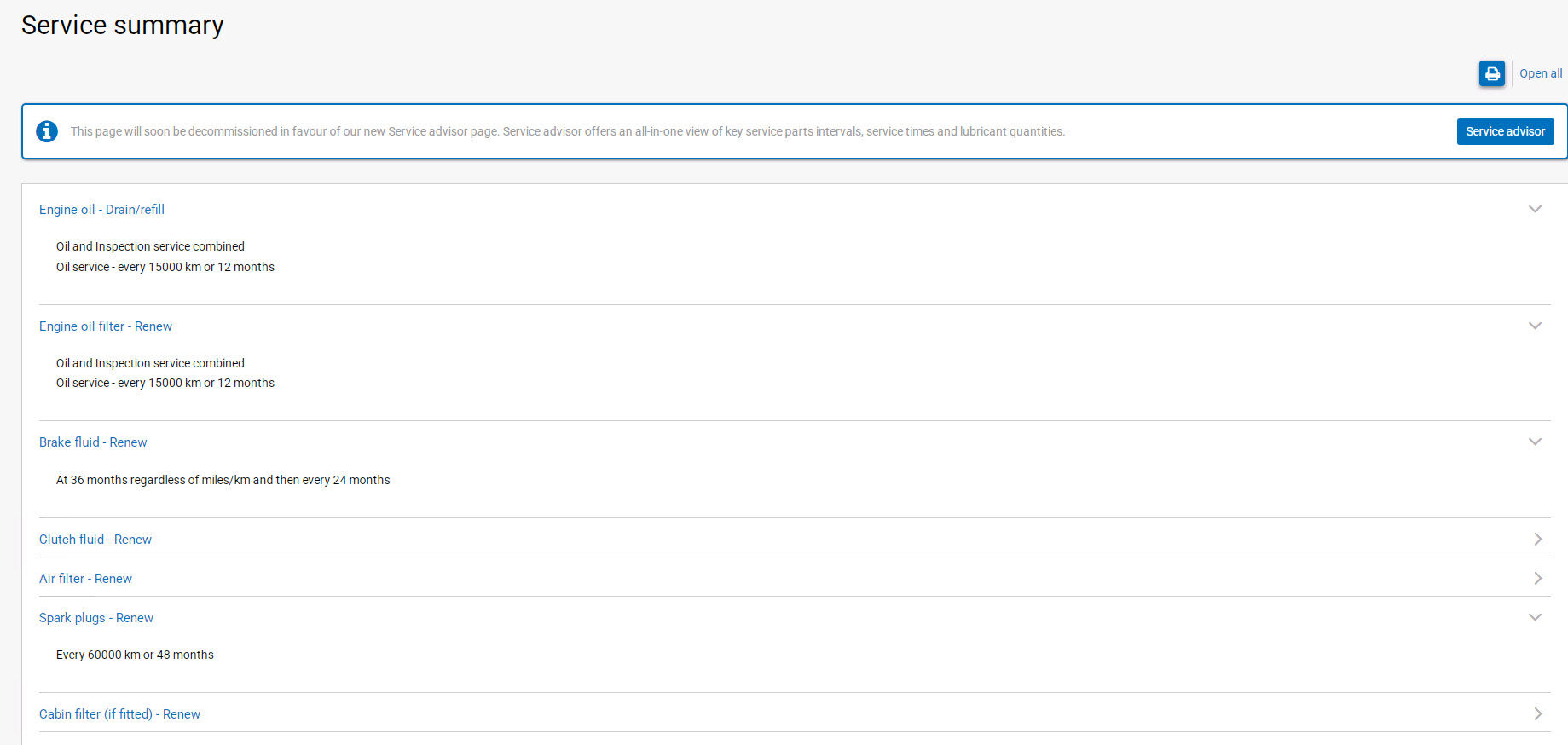

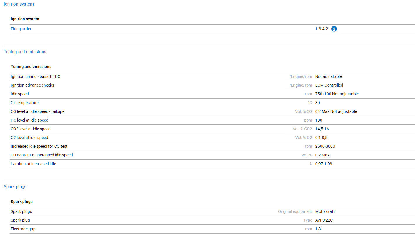

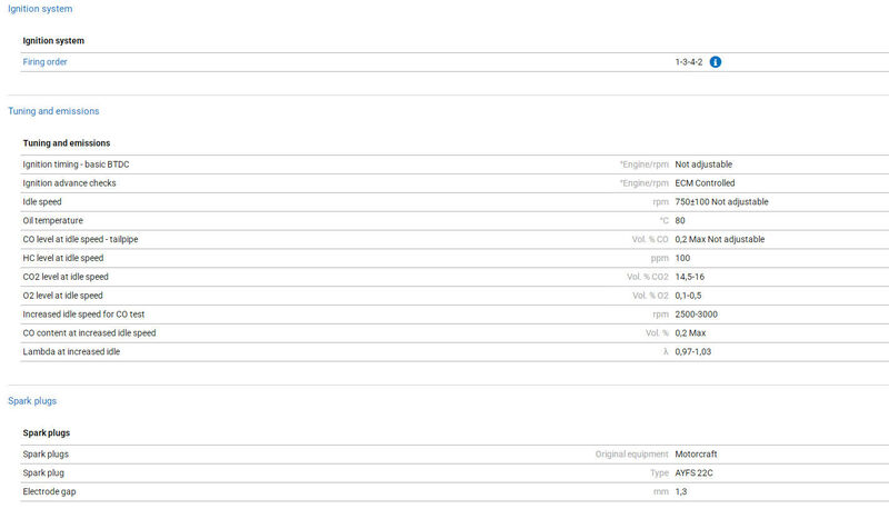

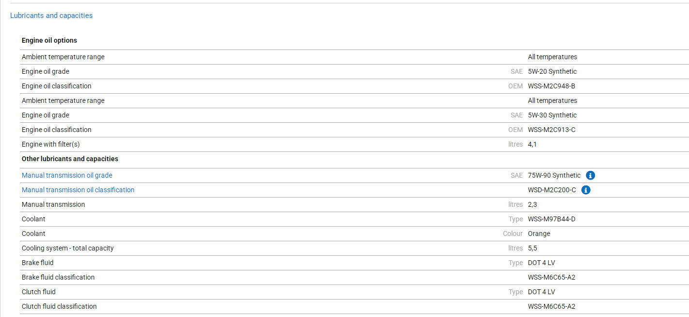

תשים לב, שלחפש לפי Fiesta 2013 ממש לא נכון, כי רוב החומר הטכני מתייחס למנוע 1.6, שלך אם אני מבין נכון זה דגם מנוע SNJB 1.25L ? יש לי את הספר זה מעל 3000 דפים PDF לא נוח, ויש לי בצורה .HTML באופליין כמו במוסך דילר. אצרף נתוני רפרנס משני אתרים בתשלום Fiesta Mk VI 1.25 (Duratec) (SNJB) 2013 - 2015 - Lubricants and Fluids.pdf Fiesta Mk VI 1.25 (Duratec) (SNJB) 2013 - 2015 - Adjustment Data.pdf

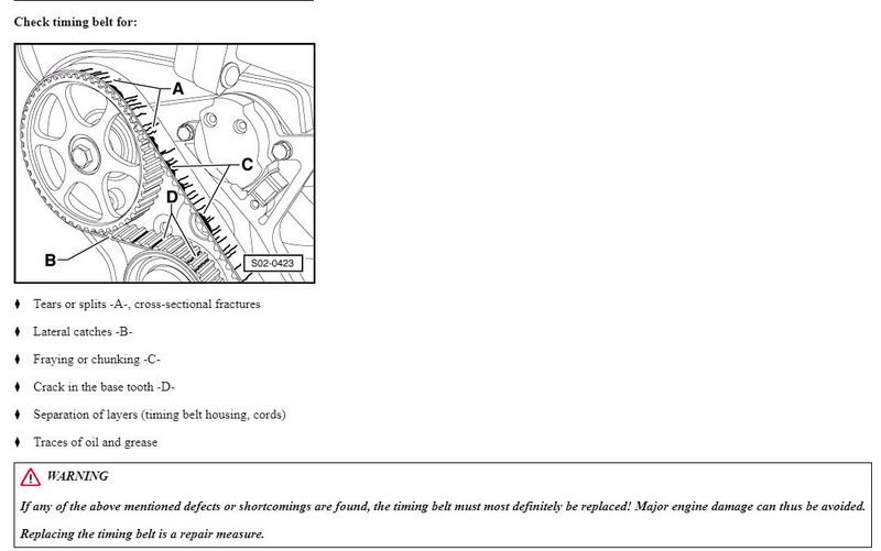

מכוון שיש לך ידע בסיסי ברכב, "תאכיל" את AI עם חומר רפרנס ואז אולי תוציא אותו מהזיות. לפי דגימה של סוג מנוע ושנתון הגיר שלך 02T, אז לפי זה מצרף חומר טכני. בשלוף לא רואה לפי קוד דגם גיר הזה, אבל זה גיר מאוד נפוץ בקונצרן וואג, אז אצרף שך אודי. קודם SSP מעולה על גיר הזה SSP 237 Manual gearbox 02T.pdf והנה WORKSHOP שכולל כל מידע טכני, אולי יעזור לך להגיע למסקנה אם להכנס לזה, וגם מכסה תסמינים/גורמים של תקלות. 5-speed manual gearbox 02T.pdf בהצלחה!

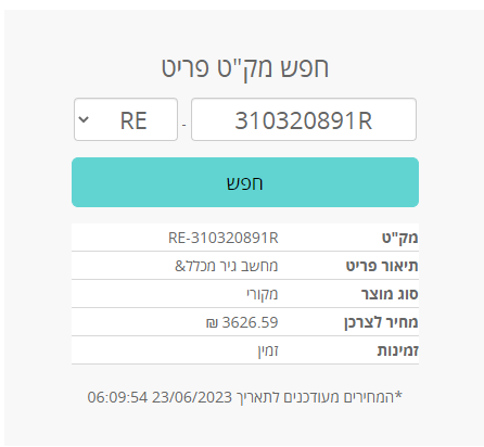

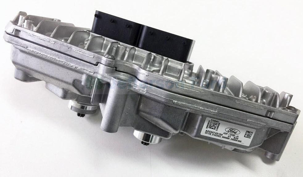

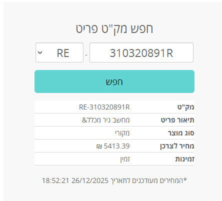

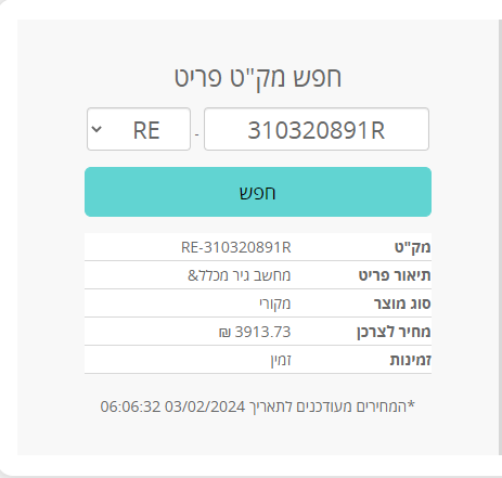

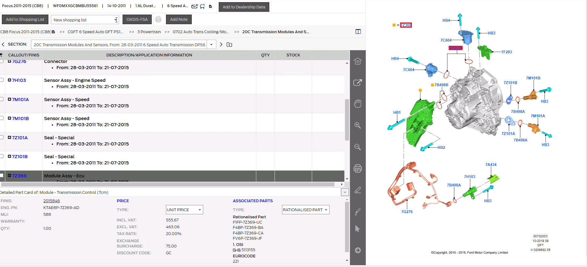

מחשב גיר פורד פוקוס ספורט 2012, ב4,800 שח
קיורטוש אוטומוטיב פרסם הודעה בנושא של prukeyhi בתוך טכני, אחזקה וטיפולים
החלטה נבונה, במיוחד שמעבר לזה הרכב במצב טוב ושמור כי אתה הבעלים היחידים (ואז איזה אלטרנטיבה יש לך, בלי להוסיף המון כסף ולך תמצא אקזמפל טוב של רכב משומש אחר במחיר סביר), ולפי תיאור שלך זה המצב, וכנראה גם אופי וסגנון השימוש שלך מחזק את זה, עובדתית רק אחרי 13 שנה זה קרה לך.יכול להרגיע אותך שבכל הגירים האלו לא שאלה של "אם" אלא מתי זה יקרה ! המון רנויים בני +-10 עם נסוע של 30-50 אק"מ פגשתי עם תקלה הזאת, וכמו שאמרתי, שם קרסו לא שמע/יודע שיש בעיה סדרתית. לצערי מה שאני רואה בשוק, אתה המיעוט.נכון זה לא נעים להוציא סכומים כאלו על תיקון, אבל מה לעשות, רכב מצריך אחזקה, דברים מתקלקלים, אין שום רכב שאין לו מחלות ( אההה סליחה כל רכבי צ'ינג צ'אנג צ'ונג שכרגע מציפים אותנו זה זה תכנון/ייצור "Bulletproof" .), וזה שאתה רואה פה רוב הדיונים על צרפתיות וגרמניות, גם טויוטה של עשור האחרון "הגביע הקדוש" של אמינות , מתקלקלות , יש להם מחלות, עלויות חלפים הזויים, אבל לא תראה פה דיונים פה, אני רואה בשטח !! זאת הכללה גסה, אבל רוב העם ישראל מאמין "רק" בתחזוקת שבר, וכמובן גם מי שחשב לתחזק נשבר בגלל מוסכים סוג ז' וחובבנים שמנחשים ! זה בדיוק השיח שלנו בתחום, מה אנשים יעשו עוד כמה שנים שרכבי יורו 5/6 יציפו את היד 2, מזל שבכל מוסך נורמלי יש דפיברילטור (כמה באמת יעבדו בזמן אמת כבר שאלה אחרת), כי על הצעת מחיר של תיקון קלאץי של 5000-7000 ש"ח אתה רואה שהם רגע לפני ארוע בריאותי....ברכבים מודרניים 5 ספרות זה הסטנדרט/התחלה, ואז יתחילו כל הקומבינוט ההזויות להוזיל, הרי נראה לכם שיהיה שיפור בתמחור החלפים השערורייתיים במדינה שלנו ?!?! -

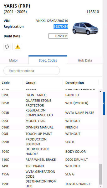

בתור עוסק בתחום, ארחיב קצת שאולי סוף סוף תבינו מה קורה מאחורי קלעים, וקצת נסנן את הטירלול/תגובות הזויות של גיבורי מקלדת, שמעבר לקריא באינטרנט/או תישאול AI בחיים לא ראו מחשב כזה/או איך באמת מתבצעה התהליך, אבל מרגישים צורך עז לייעץ שטויות ! כן, מדברים על פאקינג מחשב שאיתנו עוד מעט 15 שנה, ועדיין המוסכים (ממשתמשי קצה אין לי ציפיות, כי לא פעם כתבתי, העסק גמור, פערי ידע שלהם מול הבנת טכנולוגיות/רכיבים ברכבים של עשור האחרון ,כבר לא ניתן לגישור, רק יהיו בשוק מהסכומים שמוצעים להם במקרה של תקלות) שואלים אותי שאלות מפגרות, תגיד אי אפשר להרכיב מחשב גיר של רנו, הרי זה אותו גיר GETRAG ? שני המחשבים נראים דומים, אבל המבנה הפנימי שונה באליל, בפורד יש עוד EEPROM נוסף, מה שלא קיים במחשבי רנו, לכן תמיד שימוש במשומש ברכבי פורד היה מצריך בעוד התעסקות דרך ציוד/מחשב, מה שלא היה קיים ברנו הרבה שנים, כי היו מעט דגמים, וכמו תוכים, המוסכים היו מרכיבים מחשבים משומשים לפי דיזל או בנזין, כי במחשבים האלו אין אימבולייזר/לא חלק מסט התנעה, להבדיל מרוב הרכבים האחרים!! האלילה הסתבכה כאשר התחילו להגיע הרבה דגמים, ויש עשרות קליברציות. מותג פורד די נכחד בגלל הסיפור הזה, למרבה האירוניה הם אשכרה לקחו אחריות ונתנו אחריות מורחבת (שאכן נגמרה לפני חצי שנה), להבדיל מקרסו/פריסבי שעד היום לא מבינים מה הלקוחות רוצים, מבחינתם אין תקלה סדרתית. אז כבר שנים שוק המשומשות של פורד לאט לאט נגמר, לכן תמיד היה קשה להשיג משומש, ותמיד היה יותר יקר ממחשבי רנו! תיקון ברנו עוד היו מציעים, אף פעם לא היה זול גם, בין 1500-2000 ש"ח, ורובם לא היו מוצלחות, אין רמת תיקון כמו שקיים באירופה, עם בקרת איכות בסוף תהליך, לכן שם נותנים שנתיים אחריות, וממש לא כלכלי לשלוח לשם, לכן לאט לאט , גם בגלל שהקלאצים יקרים, על כל שטות מחליפים גיר קומפלט ונהיה בדיחה, איזה מישמש נהיה פה, זאת הסיבה שגם אני, את שירותי בתחום הזה ציצמתי לכמה מכוני גירים מקצועיים בלבד! 2 נקודות טכניות חשובות, המחשב של פורד זה DPS6 של רנו DC4 (מ-2017/8 יש דור 2 שבכלל סיפור אחר) - מחשב חדש מגיע ללא קליברציה/תוכנה לכן אם מרכיבים ולא עושים Reprogramming , הרכב אפילו לא מניע, כי לא מזהה P, ותוכנות יצרן של רנו CLIP/פורג IDS, מאוד רגישות למק"ט נכון, ויש עשרות כאלו ! - תוכנות יצרן לא מסוגלות לתכנת מחשב משומש!!! פה נכנסים לתמונה אנשים כמוני, שיודעים להתאים ולהעביר נתונים/או לקודד כל דבר, ללא מגבלות,ולתת מענה לכל מצב למוסכניק! אז אני מכיר את העלויות שלהם וכמה משלמים לנו, אז קודם כל חייב להגיד לך שקיבלת מחיר הוגן למחשב מקורי, כולל הכל !!!! אדגים לכם, ותזכורו תמיד מחשבי פורד היו יותר יקרים משל רנו! כך נראה מחשב מקורי, וחייב להיות אליו סמל של פורד!!! כי קיימות הרבה רפליקות/זיופים בתחום, במיוחד אצל "דוד עלי" גם שם המחודשות/דומות מתחילות בין 250-300$ לפני משלוח ומיסים שבטוח שתישלם אם בכלל ישחררו לך, ואף אחד לא יכול להבטיח כמה יחזיק מעמד או אם יעבוד בכלל! כרגע דגמתי מחיר דרך EPC של פורד באירופה, המחירים ביורו מוזמן לחפש https://www.ford.co.il/מחירון-מוצרי-תעבורה/שירות אין לי מושג לפי איזה תיאור/מק"ט הם עובדים, להבדיל מקרסו ששם זה פשוט, ודרכם גם אסביר איך המוצר הזה "משתבח" עם השנים ותקבלו תמונה מלאה! הנה דגימה של מק"ט מחשב של קליאו, במשך 4 שנים, והיום השקל סופר חזק מול רוב המטבעות שורה תחתונה, הנה אפשרויות שלך. - אם הרכב משרת אותך, ולא רוצה לקנות מחשב משומש מפירוקיה מהארץ אם בכלל תמצא (וזה תמיד "חתול בשק" במקרה הטוב יתנו לך 3 חודשים אחריות), תשים חדש, רוויזיה אחרונה במחיר מעולה ! - בשנים האחרונות רוב התכנותים אני עושה למחשבים מחו"ל שמגיעים דרך היבואן הגדול מירושליים, ברנו בכלל אני רואה הרבה גירים מקוריאה הדרומית - דבר אחרון שהייתי ממליץ לך "להחליף" גיר קומפלט מפירוקיה !!!!!!- 27 תגובות
- 10

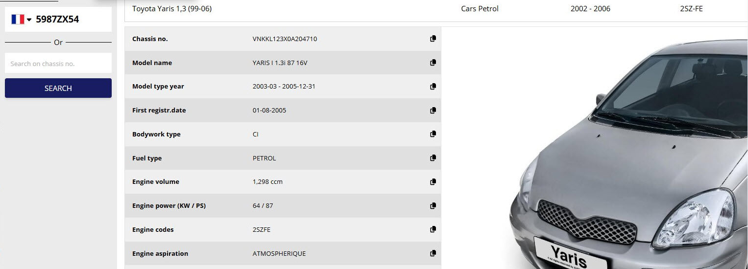

וואי וואי כנראה אתה לעולם לא מסוגל להבין תמונה מלאה/רמז, איפה יש לינק ואיפה יש עוד מידע הפעם סימנתי לך ...והוספתי עוד תיאור למה אתה מתעקש להיות רק לוקאלי, למה שיופיע במאגר ישראלי , כאשר הרכב היה עם רישוי צרפתי ! ולא מבין מה אתם בשוק, אנשים עשו דברים יותר קיצוניים מתוך "ערך רגשי"

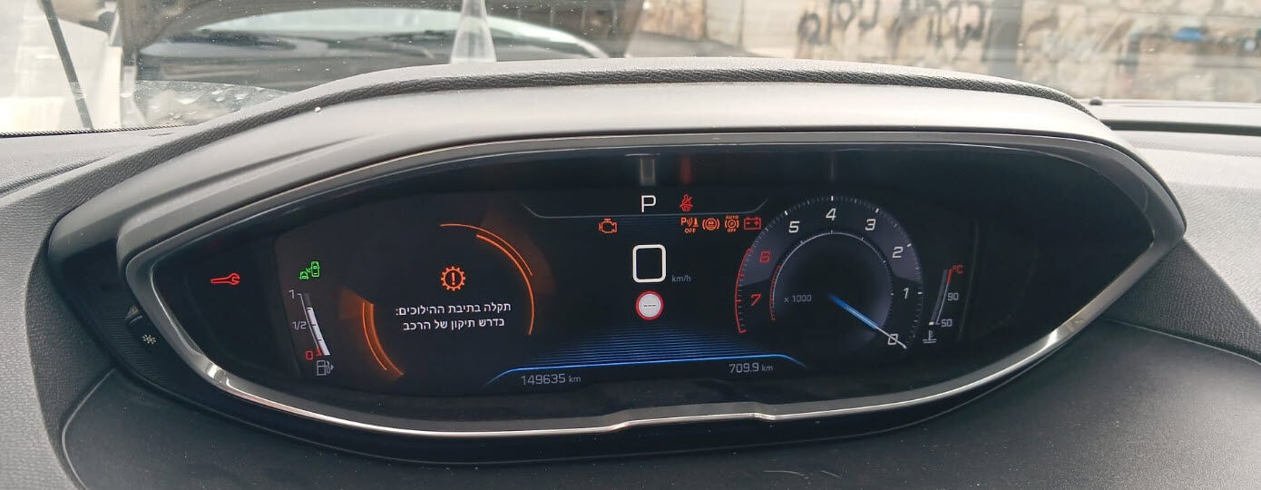

בעיה במודול FRM בBMW i118 אחרי ניתוק והחזרה של מצבר
