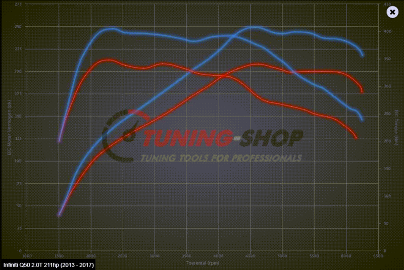

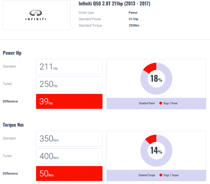

  5. לפי כתיבה שלך...צא מהסרט שמישהו יבנה לך STG1 מ-0 במדינת ישראל, כוווולם משתמשים באותו "שלד" מאיזה דטאבייס שנבדק בדיינו ע"י מישהו, לכן לא חשוב אם יקראו לזה CPC RPA RPG KGB SHIT אלו הנתונים שאפשר להגיע אליו. ולעשות דיינו לצורך פיין טיונינג לרכב כזה, זה ביזבוז כסף. ובכל אתר תראה אותם נתוני דיינו של עקומות ...ואז איזה KIA NIRO EV "רכב סבתות" כמו שלי או איזה EV סיני יאשיר לך אבק. תקציב שלך ל-STG2 זאת בדיחה במדינת ישראל. בולשיט...אם הייתה במדינת ישראל שוק רכב מפותח, ולא כזה שנשלט ב-20 שנים האחרונות ע"י תפירת דגם/גימור לציי רכב, ולשוק הפרטי "עושים" טובה שמביאים עוד גימור או שניים, אז אולי זה היה נכון...ואי אפשר לצמצם את זה רק למקרה של GTI....התפלחו לארץ הקודש עוד כמה רכבים "מסורסים" מהמפעל שמביני עיניין עם STG1 בגרושים קיבלו רכב אחר. לשנייה בדקתי את עצמי אם אני בפורום רכב הכי גדול והכי מקצועי במדינת ישראל, ולא בפייסוש שהטירלול חוגג. ללא ספק אחד המשפטים ההזויים שקראתי לאחרונה, שזאת התגובה הראשונה שעולה לי בראש אין לך שמץ של מושג מה זה מיפוי מחדש RE-MAPPING, אבל מרגיש מספיק ביטחון לנסות לייעץ למישהו, שעוד גם מאמין להסברים שלך. אני לא עושה כלום בשום מודול ברכב, לפני שאני עושה גיבוי של תוכנה מקורית, או יש לי אפשרות לשחזר לרמת יצרן במקרה הצורך, וכל מי שעוסק בתחום האוטומוטיב ומבין עייניין יכול לשחזר כל דבר, חלק מהעבודה שלי זה לתקן שטויות של אחרים ויש לנו גישה לכל קובץ מקורי ולא "בקירוב"....צאו מהאגדה אורבנית שאנשים בונים תוכנות מ-0, יש תוכנה אחד שהיצרן בנה אותה, וכל פיתוח של מנוע עם תוכנת ניהול מנוע ....זה ב- $ 9 או 10 ספרות....שוב פעם הטיונרים עובדים רק על כמה מפות בודדות, והתותחים הם ברמה של מהנדסים עם הבנה עמוקה איך מנוע עובד ואיך חומרת מחשב ספציפי עובדת ועם איזה אלגוריתם..אלו אנשים שלא מבזבזים את זמנם בפייסוש או פורומים של חובבנים וקוראים רוב היום datasheets של צ'יפים אתה לא מבין עד כמה אתה צודק !! ראשית אני עושה "רק" לחברים שלי שהם בעלי מוסך ומכונאים/חשמלאים בעצמם ולא מתרגשים מאיזה מנורת מנוע חלילה, כי מודעים לסיכונים, ויודעים לטפל לבד....גם אם הוספתי להם 20-30% כ"ס או ק"גם....אחרי זמן קצר מתרגלים...רוצים עוד, זה לא מספיק .

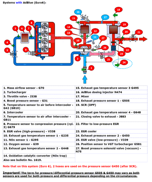

  8. אני רואה שאתה כל הזמן עורך את ההודעות כי אתה יכול בתור אחראי, ומוסיף פיסת מידע, מה שלנו זה לא אפשרי וזה כל היופי בפורום הזה, טימטום יישאר לנצח מתישהו בכלל אחרי שהרכב הגיע אלייך עשיתה ריסוט מלא של מערכת DENOX ולא רק DTC CLEAR ? כי גם אם יש כשל איפושהו במערכת SCR, לכמה רגעים אתה יכול להעלים מנורת אוראה וצ'יק אנג'ין. ברור שמשהו מזייף, או הלוח בתוך המשאבה או רכיב אלקטרוני ב-ECU. אף אחד לא ציפה שיש לך ציוד מתאים אבל חשבתי מכיר מישהו מהסביבה שכן, אז אם כך הייתי מציע לך להכנס ל-SPECIAL FUNCTION - מילוי אוראה ואחרי זה לאשר RE INITIALIZATION DENOX SYSTEM, תנתק פיזית את החיבור למשאבת אוראה (הוא מדבר גם עם BSI) ותתחיל נסיע, אחרי כמה דקות אם יקפצו לך קודים P21C5, P20E8 ועוד מרשימה שפירסמתי סימן שהמחשב מתפקד, ואז באמת נשאר רק להתמקד במיכל אוריאה, ואז כבר בטוח מאלפי מיכלים "כאילו תקולים" מפוזרים בארץ הקודש תוכל לקמבן מיכל חדש

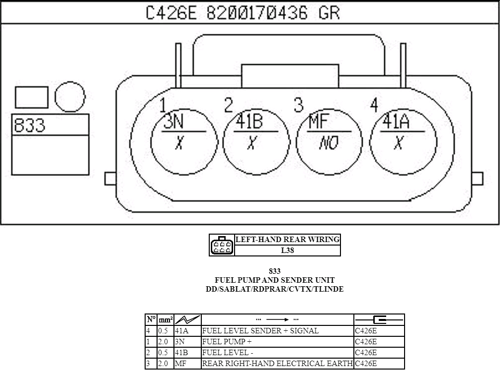

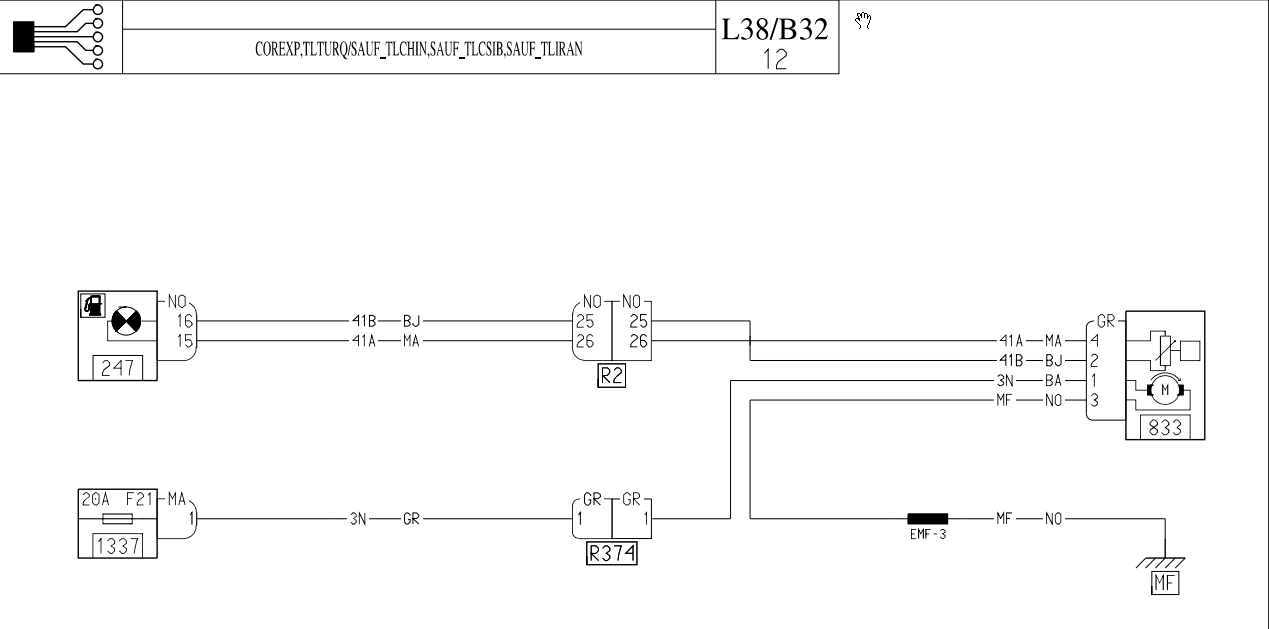

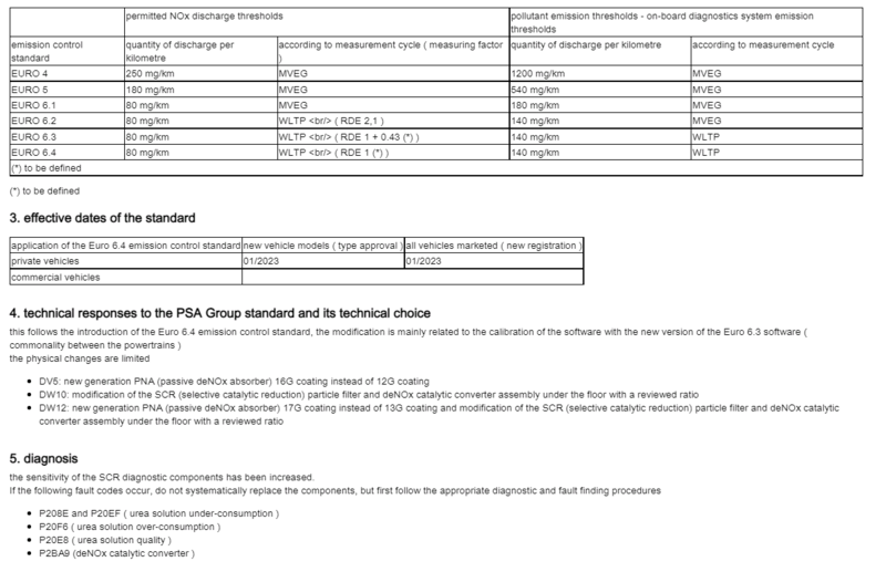

  9. כבר מבולבל, הרכב מניע ? אל תניח הנחות שגויות שזה שקול לניתוק פיזי. יש לך את הידיים/ראש לבצע בדיקה מלאה של TSB בנושא (מתח/הארקה/רציפות) אבל כדי לעזור לך להמשך, אני חייב לדעת בדיוק מה הסטטוס של הרכב נכון לעכשיו, כי גם אחרי מפגש עם שלולית, לוקח זמן עד שמגיעים לאסקלציה שה-ECU נועל את הרכב, ואפילו סטרטר לא יהיה לך. Urea warning lamp comes on - in the presence of one or more of the following fault code(s) U029D, U029E.pdf
  10. זה יכול לשנות את התמונה אבל עדיין לא מסתדר איך אתה לא מקבל עוד קודים נוספים ברגע שאתה מנתק את המיכל ועושה קצת נסיע. הרי כל הניהול של SCR מתבצע דרך מחשב ניהול מנוע בעזרת מודול שיושב במשאבה, אם אתה מנתק פיזית למה שהמחשב לא יזרוק עוד כמה P קודים ורק U ? בשביל הספורט תנסה לנתק את המיכל של הברלינגו שלך תיסע ותבדוק. אני יודע שאתה אוהב לחפור בפורומים הארד קור , אבל המקרה שלך קל מאוד לשלול מה סורר, המשדר (משאבת אוראה) או המוח שמנהל את הכל (ECU), אפילו קח מחשב שלך של ברלינגו, תיעזר במישהו שיכול לגבות אותו מלא , תעתיק אליו את המחשב של חבר, תיסע תבדוק, אם קופצים אותם תקלות אז זה לא מחשב, אני לא יודע איזה סוג רכב ואיפה מיקום של המיכל ולא בטוח נוח כמו בברלינגו, אבל ממילה אתה מפרק את שלך בתקן יומי בתור תחביב, תחבר אותו זמנית לרכב של חבר ותפתח סוויץ.
  11. להסתמך על מה שמודגש, וקוד הזה מופיע בשני סטטוסים Permanent/Temporary Fault + ערכים הזויים שאתה מקבל בלייב דטה+ בדיקות משלימות שעשיתה + היצרן מכיר מקרים כאלו U029E 87.pdf לא הייתי שולל שיש בעיה ברכיב אלקטרוני ששולט על מיכל אוראה, שנמצא על מחשב ניהול מנוע ! בדגם הזה קל מאוד לשלול את זה, מנגד חוסך ים בזמן, משיגים מחשב EDC17C60 משומש מעבירים אליו עם ציוד מתאים את הנתונים של מחשב מקורי ועושים נסיע. אני חושב שיצאה לי להתעסק עם כל דגם של קבוצת PSA עם מערכת הזרקה הזאת ועם מחשב ניהול מנוע הנ"ל, אכן יכול לספור על יד אחד כמה פעמים הייתי צריך להעתיק מחשב כזה (לרוב נגרם נזק באשמת לקוח/מוסך וקראו לי במקום להביא סט התנעה), נחשב לאמין, אבל בתחום האוטומוטיב הכל יכול להיות, וחלק מהבדיקות זה לא רק רציפות, מתח, פקודות הפעלה דרך סורק, מה לעשות לא הכל בינארי בתחום הזה) אלה החלפת מושכלת של מחשבים/מודולים לצורך שלילה ! בתגובה הראשונה פרסמתי טבלה של כל DTC שקשור למערכת אוראה בסוג המחשב הזה, פגשתי את כוווולם אבל תקלת התקשורת הזאת תמיד היה מלווה בקוד/ים נוסף/ים. תנסו באמת לנתק פיזית את המיכל יקפוץ לך בנוסף ל-U029E ישר עוד כמה קודים מהרשימה !

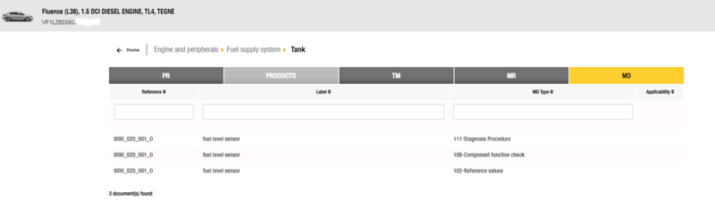

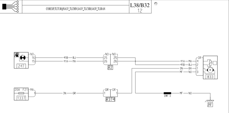

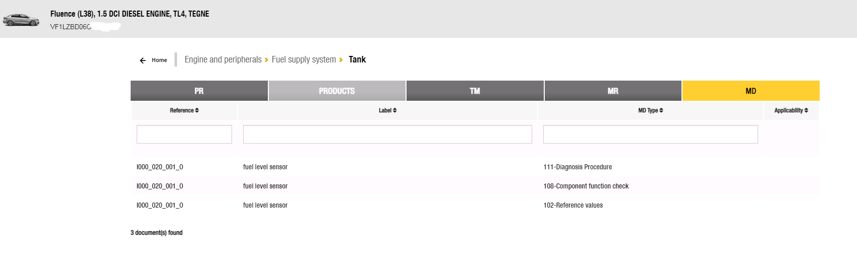

  15. טוב, עברתי לא רק בריפרוף, אתמול שלחתי רק מה שביקשת...בפועל כמו שאמרו אין משאבה, זה רק בית מצוף, לפי VIN שלך: אז תחזור ל-DTC המשמעותי שמחקת, ותתחיל לחקור משם, יש לך סורק נורמלי, פרוטוקולים הרשמיים מתייחסים לתפריטים של CLIP אבל יש מצב שב-AUTEL דומה. DTC008923 INJECTOR RAIL PRESSURE REGULATION CIRCUIT - DIAGNOSIS PROCEDURE.pdf FUEL FLOW REGULATOR ON THE INJECTION PUMP - COMPONENT FUNCTION CHECK.pdf INJECTOR RAIL PRESSURE REGULATOR - COMPONENT FUNCTION CHECK.pdf EWD.pdf בהצלחה!
  16. 2-3: THERMOSTAT (1.4L 63 KW MPI).pdf 4: 1.4(63) kW MPI Engine.pdf אקסטרה, לצורך בדיקת תקינות Coolant temperature sensor.pdf בהצלחה!

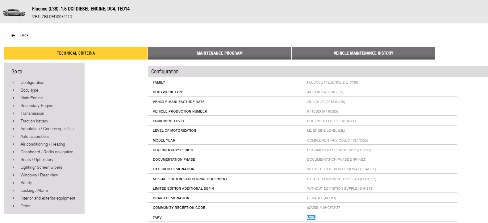

  17. בחיים לא חיפשתי לפי TAPV ואין לי שמץ מה זה. הפלטפורמה זה X38, קוד דגם L38. אין לי מושג מה זה המקורות שלך, אני אישית לצורך עבודה לא יכול להסתמך על מר' גוגל, רק רמת יצרן או 4 חברות אפטרמרקט של מידע טכני, שם לרוב רשום L38. ותמיד מה שחשוב לי מה התת דגם של K9K, אין לך מושג כמה שטויות המוסכים עושים במיוחד שמחליפים מנועים, מבחינתם כל K9K אותו דבר. לכל רכב יש DATACARD, וכך זה נראה, סתם בחרתי ממאגר איזה VIN לצורך דוגמא.
  18. שיפור של 40% + דרך תוכנה בלבד STG1 זה יותר בעולם של גרמניות, לא שמעתי על מספרים כאלו במנועי K9K בשום תת-דגם. לפי דעתי אתה עם גרסה K9K-636 (בטוח זה רק בדיקה VIN), וזה המקסימום
