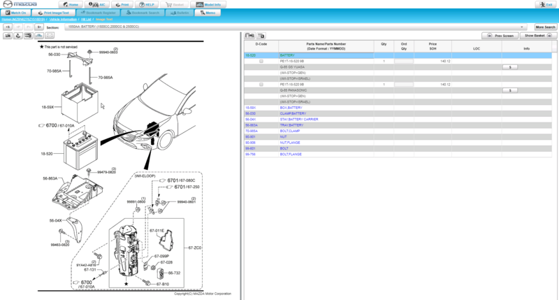

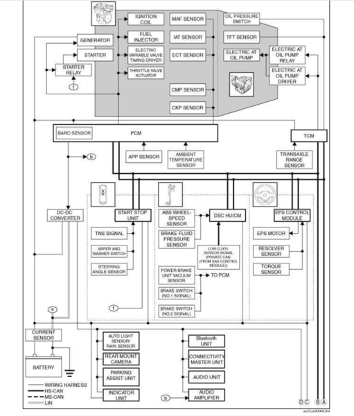

מאזדה 3 2018 - נורת i-stop מהבהבת
קיורטוש אוטומוטיב פרסם הודעה בנושא של vadim6385 בתוך טכני, אחזקה וטיפולים
קודם כל תחבר סורק נורמלי, בטוח יש DTC במערכת ותציץ ב-DATA FREEZE , ורוב הסיכויים אלו: i-stop WARNING LIGHT (AMBER) [SKYACTIV-G 1.5, SKYACTIV-G 2.0, SKYACTIV-G 2.5].pdf ברור החשוד העיקרי זה המצבר, יש תהליך בדיקה סדור לזה, אבל אם המצבר תקין, אז זה סיפור לא פשוט לגלות למה מקפיץ שגיאה כזאת, במקרה כזה, במיוחד שהמערכת הזאת לא מעיניינת אותך, פשוט מבטלים את הפונקציה הזאת דרך מחשב ניהול מנוע אצל מוסכים עם ציוד נורמלי ויודעים מה עושים....ממליץ לך לא להשתעשע עם כל מני שיט מאליאקספרס שאמורים להתקין, זה פאקינג מערכת מיותרת בשם חיסכון הכי מזערי בדלק וזיהום אוויר, אבל ממש לא פשוטה ומי שרוצה להבין איך זה עובד באמת i-stop CONTROL [SKYACTIV-G 1.5, SKYACTIV-G 2.0, SKYACTIV-G 2.5].pdf -

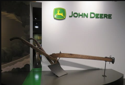

מוזיאון העמק ו- John Deere Land בקיבוץ יפעת
קיורטוש אוטומוטיב פרסם הודעה בנושא של Buki בתוך אוף-טופיק
ברור שהגזימה, מבחינתה כמה מאות שעות ישבה ליד מישהו בקבינה, זה לא לימוד נטו. אין לי שום ידע/הבנה בחקלאות בשום צורה, אבל טכנית יכול לגעת בכל דבר של JD, אבל אפילו לא בדקתי מה קיים בארץ כי זה באמת פחות רלוונטי בשבילי היום, משאיות/צמ"ה אבל כן. כדאיות בטח אין היום, אפילו שנתעלם ממה שכבר כתבתי, חוסר משילות/פרוטקשן וטרור חקלאי יגרום נזקים אדירים לכל חקלאי עם ציוד כזה, זה יקרה רק כאשר המדינה תקציב ותסבסד באמת בסכומים נורמלים את הרכש/ביטוח, ובאמת תפעל לעלות פריון ויעילות בתחום הזה, לא בטוח שרוצים, מעדיפים להגדיל מכסות העובדים הזרים בחקלאות, זה יותר זול. https://www.gov.il/he/Departments/publications/Call_for_bids/support_procedure_for_mechanization_and_technologies_2022 -

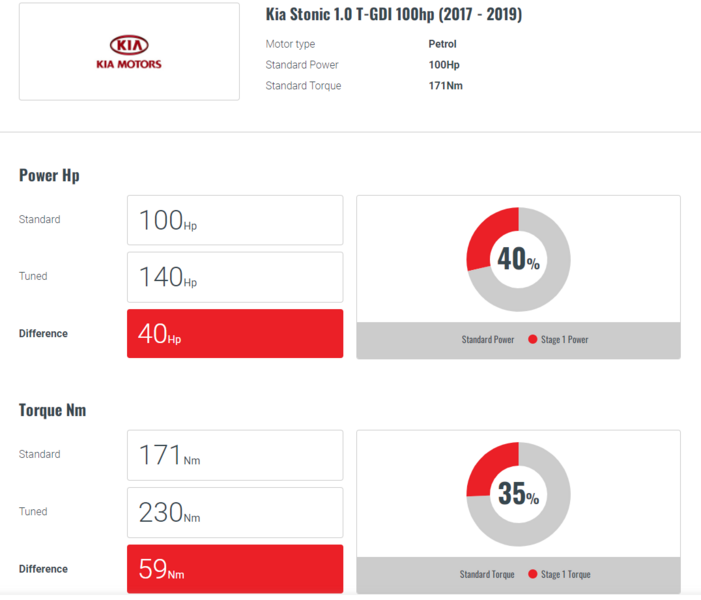

Stage 1 סקודה סיטיגו / גלגל תנופה
קיורטוש אוטומוטיב פרסם הודעה בנושא של Geek driver בתוך שיפורים - כוח, אחיזה ומה שביניהם
מהההה מי המליץ לך על זה ? זה מנוע MPI בינוני מכל הבחינות, כדי לשים בדגמים זולים של הקונצרן, במקום 1.0 TSI השרירי. טכנית אפשר לעשות STG לכל מנוע, השאלה אם שווה להשקיע בזה משהו, כאשר davemustaine87 נתן לך הסבר במדויק, והנה הסימוכין: לא פלא שסירבו לך בארץ, לא שאין, בחו"ל עשו עד 80-85 כ"ס, חבל על הכסף, תחליף מכונית עם מנוע נורמלי שניתן לעשות פלאים, כל אטמוספרי זה לרוב בזבוז כסף. -

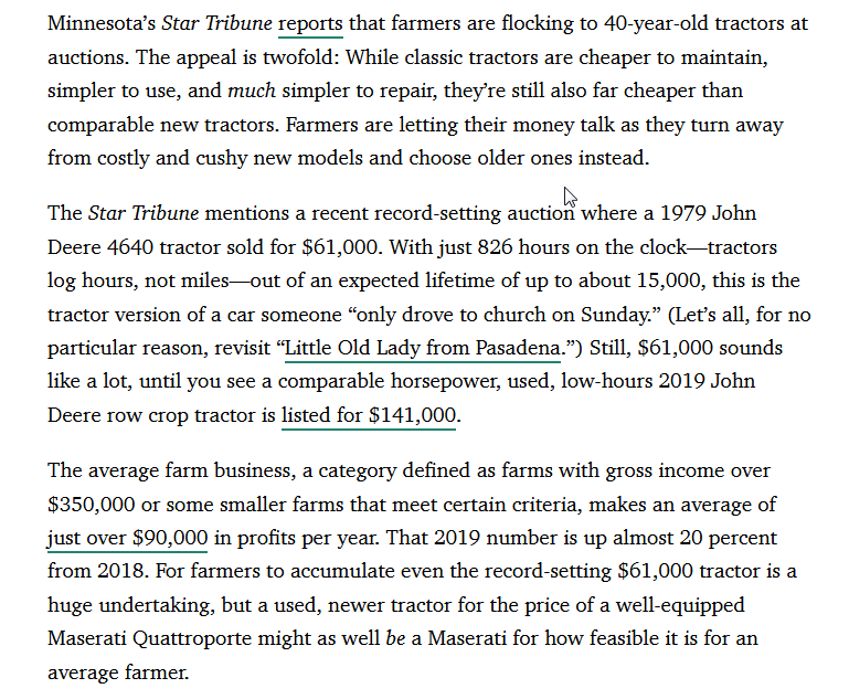

כי לא כל אחד יכול לשבת בקבינה, היא בעצמה מסבירה שזה היה כרוך במאות שעות של לימוד והבנה, איך לעבד את כל הנתונים האלו בזמן אמת ולהתערב כאשר צריך. וגם רמה כזאת של ציוד לא רלוונטי להרבה חקלאים גם בארה"ב, אלו צעצועים סופר יקרים (גם לאחזקה), אבל טכנולוגית זה קיים כבר היום. יותר הוספתי קישור (לא חסר יוטיוברים צעירים ברחבי העולם שבגאווה מעלים שהם חלק מחקלאות דיגיטלית) כדי לנסות להרהר/לדמיין מתי בארץ יהיה דור שלישי, אחרי צבא חוזר למשק של סבא שכבר דור שני לא רוצה להמשיך, ויחשוב שיש עתיד לזה בארץ, ויכול להיות עבודה טכנולוגית מעניינת -
איפה אתה רואה שאני מנסה לעקם עובדות כדי שיתמוך בפרשנות שלי, ודעות יכולים להיות לפה או לשם, אין אמת אבסולוטי ובטח זה לא עולם של שחור או לבן, איך אני מחבר נקודות זה עדיין מייצג דעה אישי שלי. ההפך, הוספתי קישור שמחזק עד כמה המצב הפיננסי של אוטמקס לפני מיזוג עם שלד בורסאי, לא היה מזהיר כבר מ-2019, מאז רק מתדרדר בכל מדד פיננסי, בולט הרעה מתמדת בתזרים שלילי, יש שיפור רק בהון עצמי, אבל עדיין נסחר במכפיל רווח קטן, ויש סיבה למה רצה נואשות להיכנס לבורסה, ודרך הנפקה רגילה לא היה לה שום סיכוי כי לא עמדה באמות פיננסיות בסיסיות, ודווקא כאשר כל החברות איכותיות עשו את ההפך, חזרו להיות פרטיות כדי שהדו"חות לא יהיו ציבוריות, ויכלו לקבל אשראי זול דרך הבנקים, הם בחרו בדלת האחורית, שבשנתיים האחרונות הרבה חברות סוג ז' נכנסו לבורסה, ותהיה בטוח מכינים תשקיף להנפקת אג"ח שיהיה מדורג "זבל" עם תשואות בהתאם. מה קשר, רוב המשקיעים של טסלה לעולם לא יקנו רכב שלהם, זה לא שיקול לקניית רכב, גם אני, יש פה יבואני רכב שבחיים לא אקנה רכב שלהם, אבל אם אראה שזאת הזדמנות השקעה לא אהסס. תקרה שוב את התגובות שלי, ותנסה להבין את הסאבטקסט, לשניה לא טוען, שיבואן מקביל דומה במשהו ליבואן ישיר (חוץ מאולי הפרש בין עלות קניה מול מחיר מכירה), הם חיים על זמן שאול, כי ביום שהיבואן ראשי מחליט לשים אותם על כוונת, בשניה יכול לחסל אותם, לכן כמה חברים שלי שהם יבואנים זעירים, מעדיפים להישאר מתחת לרדאר, בוחרים להתמקד בסגנון "יבוא בוטיק" אבל כמו שראית גם זה מפריע לגדולים, ולא סתם השתמשתי בדימוי של "צבועיים" שחיים על שאריות, הכרישים כרגע החליטו להיכנס בהם, ובעצמם כרגע עובדים על מבנה של תאגידים בינלאומיים מקושרים, שבעצמם יהיו יבואנים מקבילים תחת חברות בנות שונות ! אז בוא נסכים שלא נסכים, ממילה כרגע אחרי קניית EV לפני חודש ו-PHEV לפני 3 שנים מניילון, לא מעניין אותי הצד המסחרי של העולם הדפוק הזה בארץ, ב-3 שנים הבאות ממש לא מתכוון לקנות או להחליף, והעיסוק שלי בצד השני של התעשיה.
מגיב רק בגלל JOHN DEERE. לי אישית התרפקות על העבר, אספנות, געגועים למשהו ישן ופשוט ממש לא עושה לי את זה, אפילו שאני בטוח יותר מבוגר מרובכם פה, מה שמלהיב אותי זה חדשנות ומודה כל יום באיזה תקופה נהדרת אני חיי ולאיזה פריצות טכנולוגיות מרשימות אני עד. גם הילדים שלי כאלו, אפילו שבחו"ל תמיד משלבים מוזאונים וכל מני דברים מעיניינם, כי צריכים להבין היסטוריה של אנושות, אבל מקומות כאלו אולי יכולתי לקחת אותם שקטנים, כדי להתאפס, אבל מזמן הם לא כאלו היו צוחקים עלי. מה שכן לא פעם משתמש בצורה דיגיטלית , הרי הכל זמין ברשת, כדי להנחיל להם חשיבה, שתם עידן של, תקום, תעבוד עבודה פיזית קשה ותצליח בחיים...היום יכולים להצליח רק בעזרת "ראש בריא" ביקורתי, רעב ללמוד כל הזמן, אל תחכה ותצפה, תיזום ותשיג, אני לא יכול להכריח אותכם להיות תלמידים טובים ע"י איומים, אבל ממש כדאי לכם ! JOHN DEERE זאת החברה הכי מזוהה עם הבעייתיות של היום "למי לעזאזל שייך המוצר" שכמובן רוב היצרנים ממשיכים עם זה (אפל,טסלה...חברי כתות אפילו לא חושבים על זה) והמאבק על RIGHT TO REPAIRS. כמו ש-@הרקוליטו כתב, מוצרים ישנים שלא מתקלקלים וקל לתקן אותם, זה מוצר חם בעולם, וכל פעם צצות כתבות בנושא, איזה מחירים מוכנים לשלם על כלים ישנים לבן האמצעי שלי השתמשתי בחברה הזאת כדי להסביר את ההתקדמות, עם איזה מערכות אני מתעסק ורוצה להתעסק, מה זה כלי ממונע חשמלי מודרני, וכאשר במדיה מסורתית כל כמה שנים מפליצים איזה תחזית שעוד מעט יהיו רכבים אוטונומיים, בחקלאות זה כבר קיים ! מה שהתחיל ב-1837 מזה היום זה פה ועם בן הגדול ההייטקיסט דיסקסנו על זה כאשר דיברנו על הרפורמה המבורכת של חקלאות העתידית בארצנו, ובכלל על טכנולוגיות עתידיות מבוססות GIS geography https://gisgeography.com/what-gis-geographic-information-systems/ מה שכן בו זמנית גם לא מאמינים שזה יהיה בקרוב אצלנו, בגלל חוסר משילות, טרור חקלאי, ורצון להמשיך להתבסס על "עבדות מודרנית" תאילנדים ובני דודים. אנחנו באמת חממה לאלפי חברות שמפתחות טכנולוגיות לכל העולם, בלי להשתמש אצלנו, וחוסר יעילות בכל מני מגזרים פשוט מזעזע ! ביום שדור צעיר, עם סט קישורים מתאים, יבין את הפוטנציאל ואפשרות להתפרנס בכבוד מזה, אז באמת אנחנו נהיה מדינה נורמלית. -

תקן שמן מנוע לקיה סטוניק 1.0 120 כ״ס
קיורטוש אוטומוטיב פרסם הודעה בנושא של For Martha בתוך טכני, אחזקה וטיפולים
במנוע שלך בטח. אם היה אפשר לקנות את הדגם המסורס בהנחה גדולה, אז בכלל. תסתכל איזה שיפור יכולת לעשות רק תוכנתית, כמובן למישהו שמבין את ההשלכות וחשיבות טיפול ואיכות חלפים/נוזלים. בחדש עוד לא ראיתי משהו, אבל ברגע שמהמפעל קיים קליברציה ל-120 כ"ס, זה הכי פשוט -

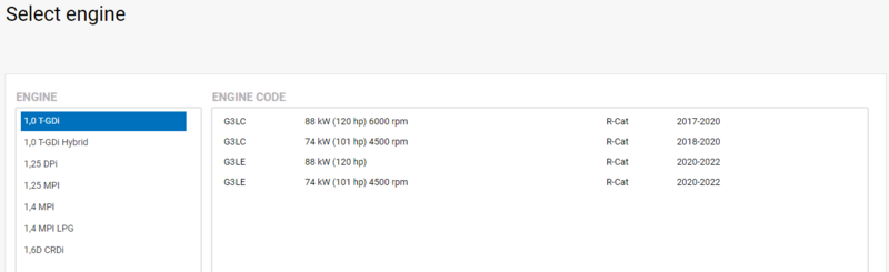

אוטודטה. עוד טיפ אם תבוא לחפש חלפים, בהרבה קטלוגים לא קיים סטוניק, חפש לפי ריו וסוג מנוע (אותה פלטפורמה) ואני מבין שהמנוע שלך, לפני פייסליפט G3LC
