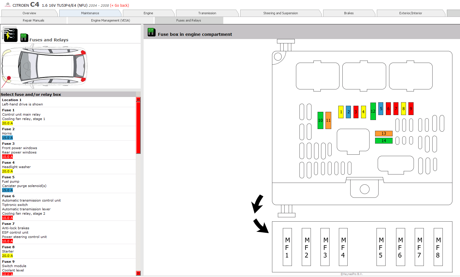

מחפש Workshop manual לסיטרואן C4
קיורטוש אוטומוטיב פרסם הודעה בנושא של ProCC בתוך טכני, אחזקה וטיפולים
רכבים כל כך ישנים "גוגל" החבר שלך,הכל בחינם ברשת,רק ב5-6 שנים אחרונים שהרוב עבר לאונליין קצת יותר קשה להשיג חומר. בקשר לריליי יש אתר חינמי שמרכז יפה את רוב המכוניות https://fuse-box.info/citroen/citroen-c4-2004-2010-fuses והנה ספרות מלא,תרשים חשמל של המנוע Citroen C4 2004 Service Manual.pdf 1.6 16V Petrol Engine Wiring Diagram.pdf -

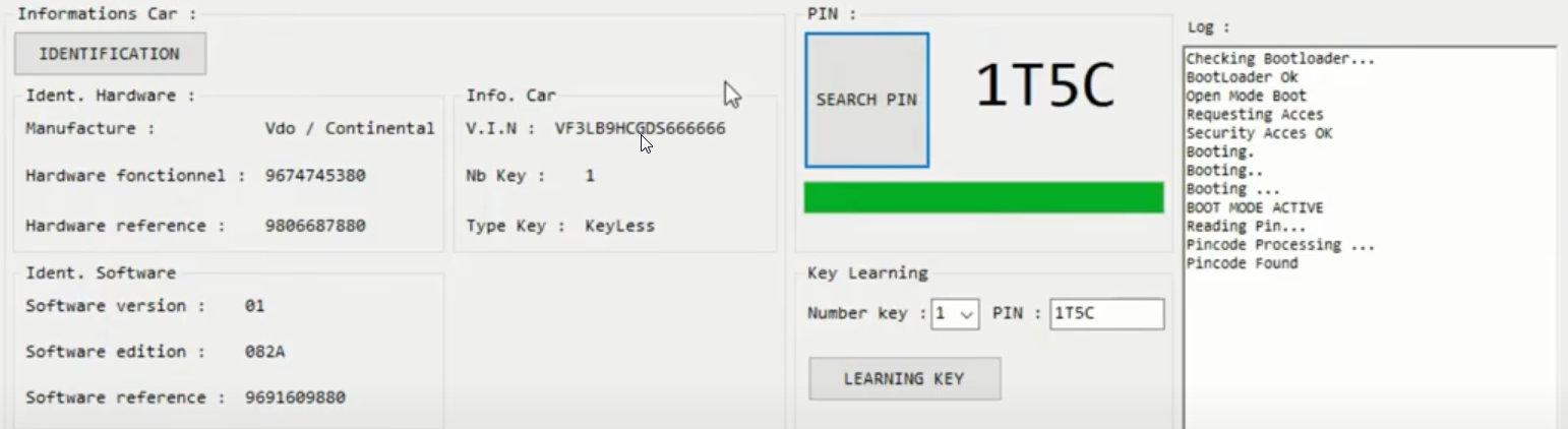

סיטרואן ברלינגו 2016, התאפס הק"מ בלוח שעונים
קיורטוש אוטומוטיב פרסם הודעה בנושא של Buki בתוך טכני, אחזקה וטיפולים
בטח,כי בפועל זה לא באמת רכב שלך,חרטטת אותו שאבדו לך כל המפתחות,מצב ALL KEY LOST,אז אחמד שלף את הכלי הכי יקר שלו 50$,ודרך OBD על הדרך שחזר לך PIN CODE ופינק אותך עם מפתחות חדשות לרכב לא שלך פשוט לא ראית את המסך של המכשיר המשוקלל שלו: -

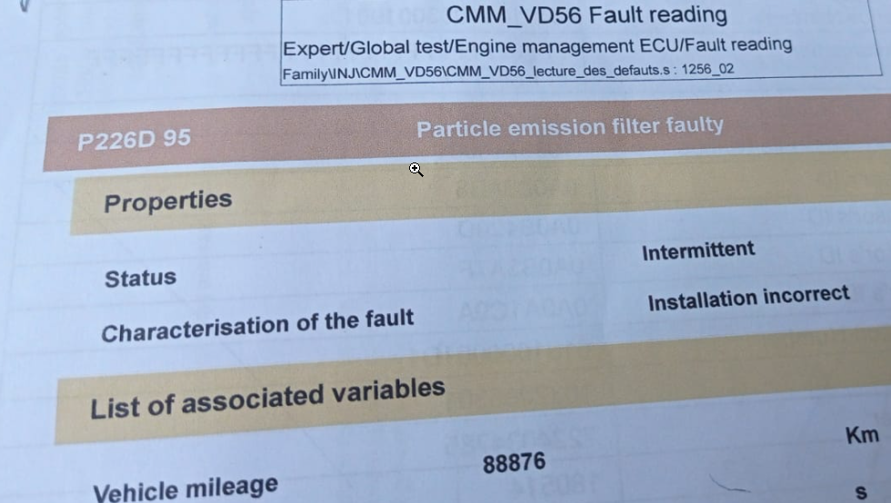

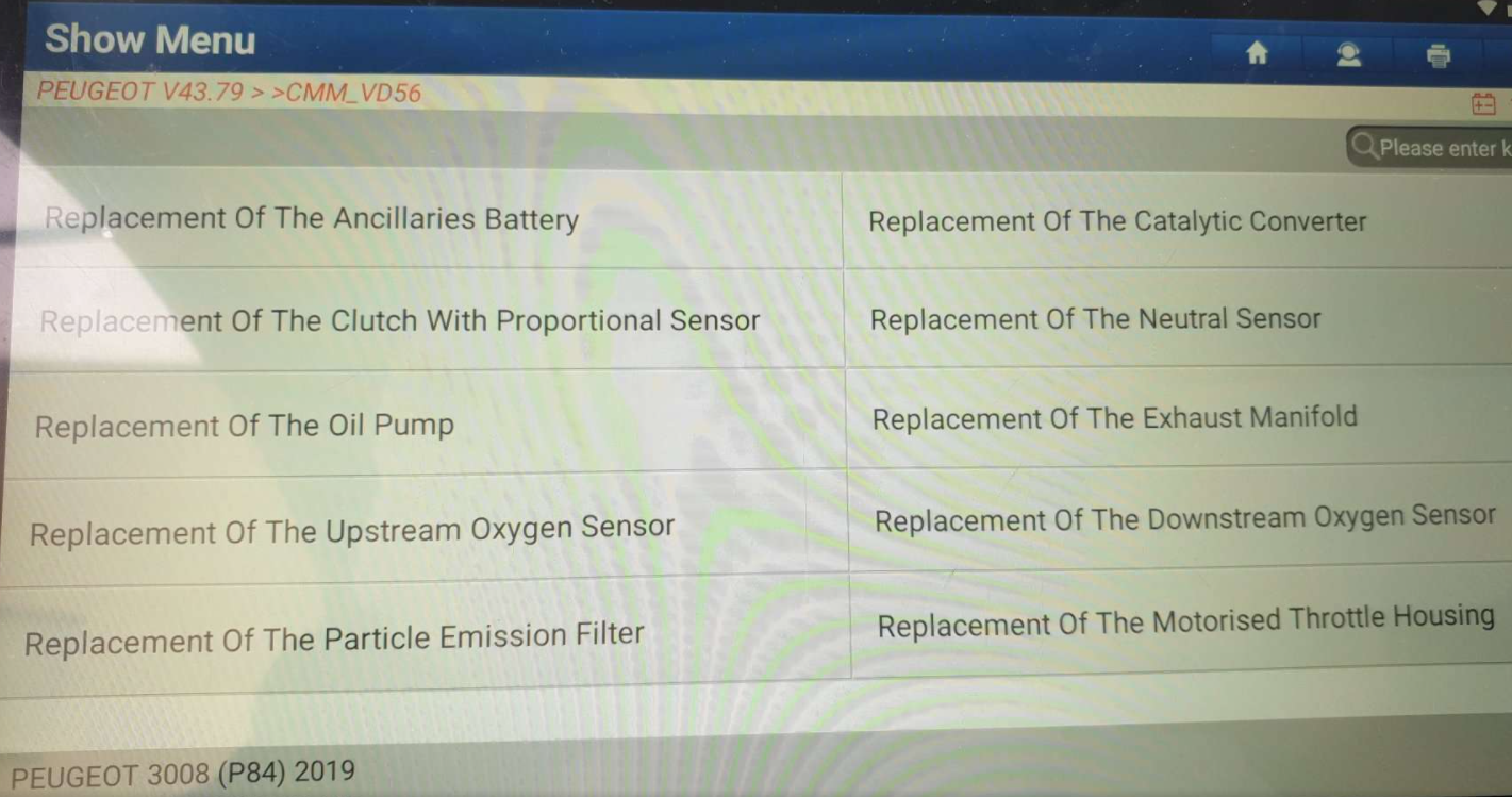

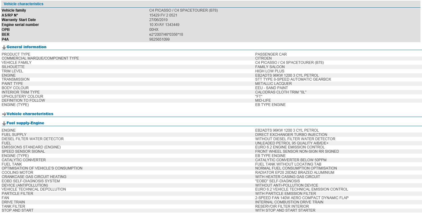

פיג׳ו 208 משתנקת בתאוצה ואוכלת שמן
קיורטוש אוטומוטיב פרסם הודעה בנושא של Piposh בתוך טכני, אחזקה וטיפולים
שיט,ואם אספר לך על עוד דרעק (לא בהכרח קשור ל-PSA אבל בהמשך נדע את התופע אצל יצרנים אחרים בנסוע גבוה) מאז יורו 6b בדמות OPF/PPF/GPF....שזה SAME SHIT DIFFERENT NAME. למה שרק בעלי דיזל יסבלו מ-DPF ....מונגש לבעלי "מנוע השנה" בציר 2019+ כבר יצא לי לראות פלט כמו זה,של אבחון של מוסך מורשה על מנוע 1.2 פיורטק זה ספציפית של C4 PICASSO עולה "גרושים" התענוג הזה וגם צריך ציוד "נורמלי" כדי לבצע החלפה כמו שצריך,זה רכב אחר 3008 עם 120K אופייני לרכב שכור/ליסינג מה שכן,לפחות בחירת הגיר מעולה,אכן צריך להיות כשרוני כדי להרוס אותו ! -
