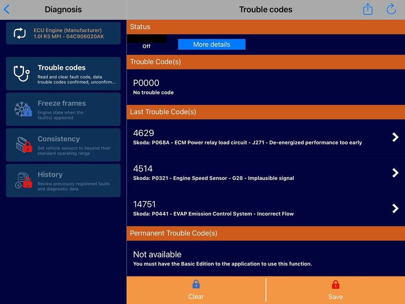

  2. עדכון: בסריקה נוספת נוסף קוד התקלה P0441 כלומר תקלה במערכת אדי הדלק למי שקרא את הסיפור מתחילתו האופציות הן : 1. תקלה במכסה דלק שכזכור הוחלף 2. תקלה בשסתום שטיפה (Purge Valve) או כשמו בסקודה שסתום ה-N80 שמחובר בסיטיגו ישירות לסעפת יניקה שכזכור הוחלפה 3. תקלה שקרתה במקרה ולא קשורה אני זקוק אם כן למוסך מקצועי שיעזור לאבחן ולתקן ולא יקר מידי אשמח להמלצה על מוסך מומלץ באזור החיוג 03 תודה רבה

  5. ביצעתי סריקת תקלות עם סורק OBD וזה מספרי התקלות שהופיעו לי P068A P0321 מה המשמעות? תודה רבה לכל העוזרים!

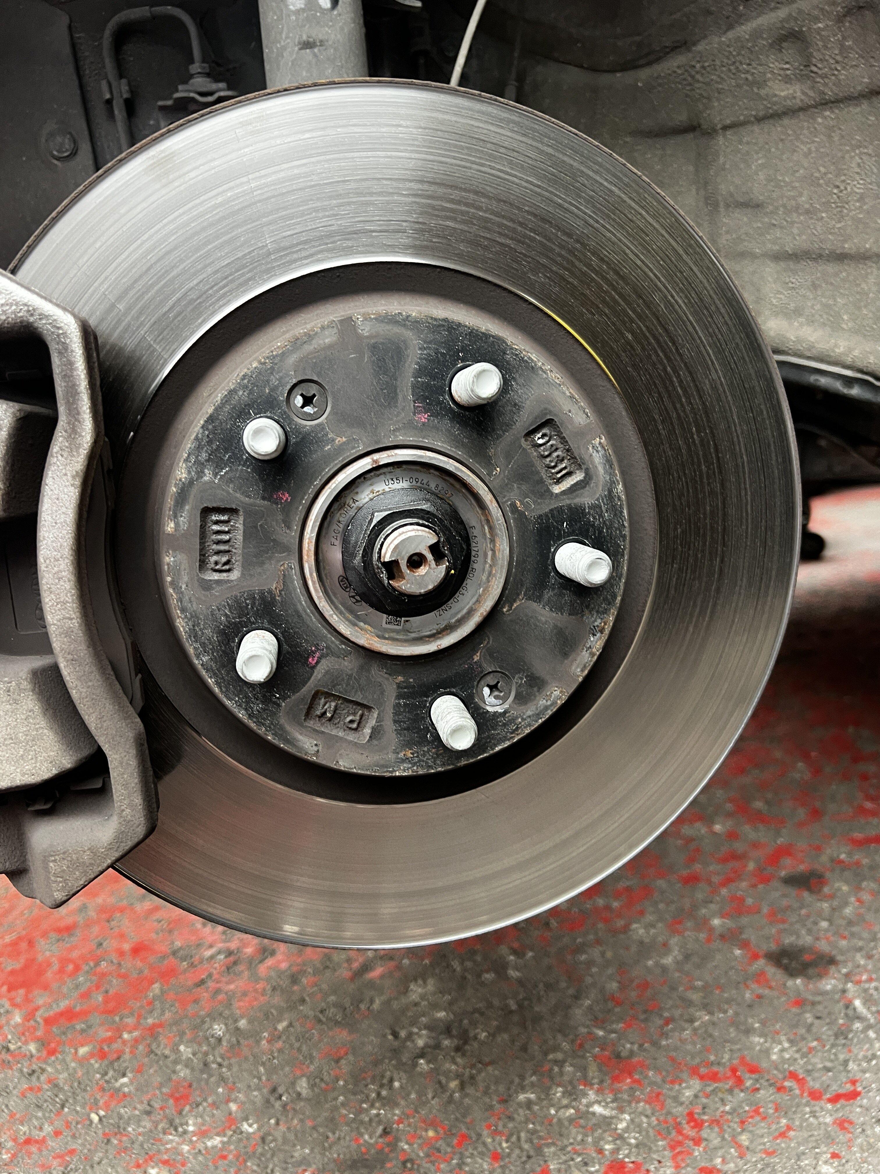

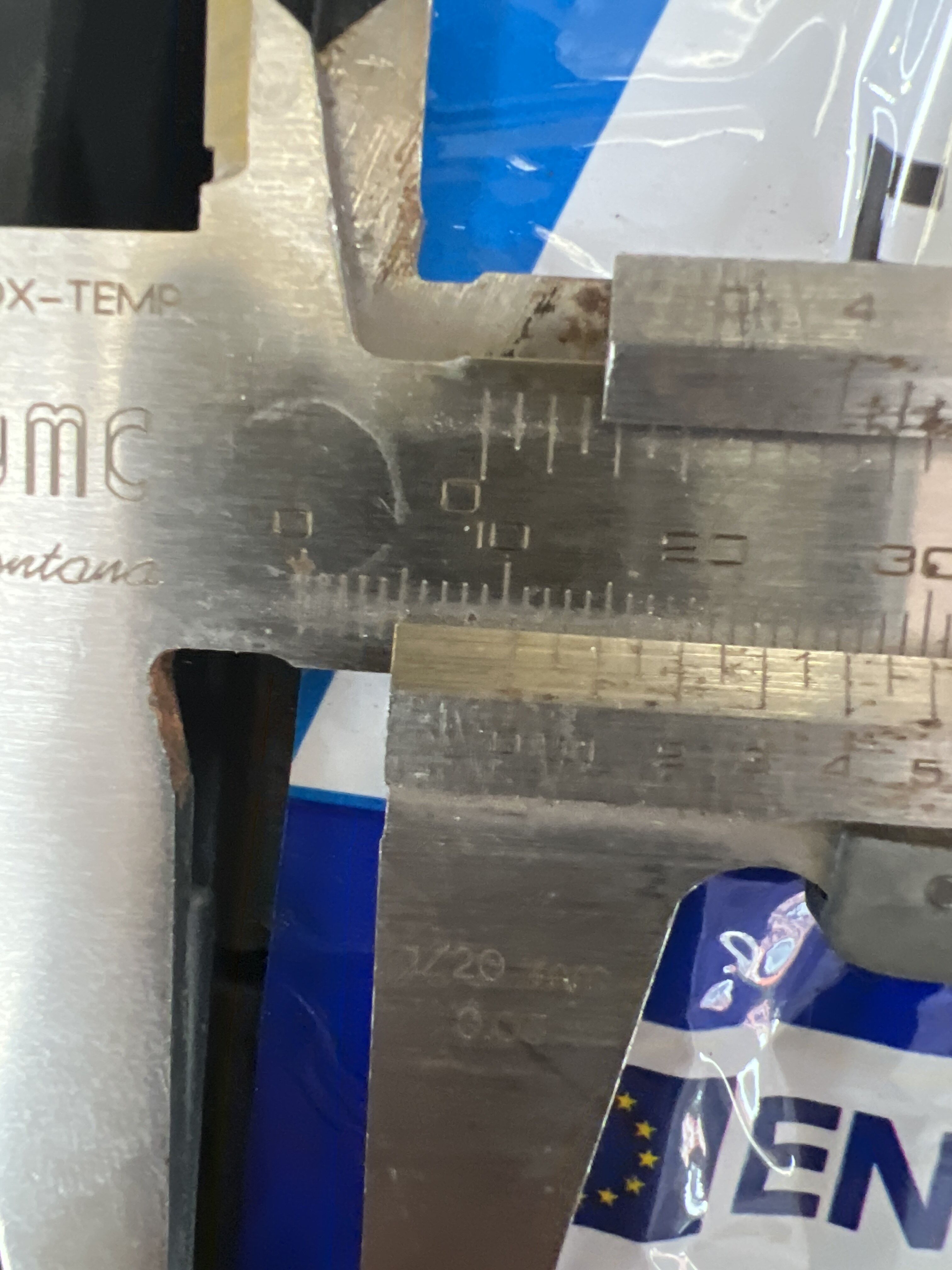

  10. מעדכן שהחלפתי רביעיית צמיגים היה אפשרות לבחור רק בין הנקוק לקונטיננטל בקוד משקל ומהירות 94V 235/45r18 HNK Prime3 94V לבסוף נבחר ההנקוק אצל שואף צמיגים ברמת גן מורגש שיפור ניכר בבלימה שקט ואחיזה בצמיג הימני קדמי היה אכילה בצד הפנימי של הצמיג ( איזון גלגלים אמור לטפל בזה?) לגבי הצלחות מדדתי עם קליפר את עובי הצלחות בזמן החלפת הצמיגים העובי באזור 1.1 ס"מ נחשב לתקין? מצרף מספר תמונות של הצלחות קידמית מקרוב ואחורית קצת מרחוק כולל דגם הצלחות שכחתי להסתכל על הרפידות , מעיון בתמונה נראה שיש בשר , אשמח לשמוע דעתכם
  11. מתכנן לקנות פאלקן ומעלה... זכור לי מהעבר שיש רעש מתכתי כשהרפידה לקראת סיום (?) ושהתסמין של צלחת גמורה זה רעידות בבלימה במהירות של 80~100 קמ"ש איך מודדים רפידות בלי לפרק ? תמונות/המחשה יעזרו מאוד תוכל להראות תמונה של צלחת עם נקודות שכאלה? תודה!
  12. תודה ! אין לי מושג איך לבדוק את זה... אם כי קליפר דווקא יש לי... אני מאזור ירושלים מסכים, תוכל המליץ על צמיג? פאלקן ZE310 הייתי מרוצה בעבר בקאמרי , עדיף להשקיע אפ' יותר? קונה 1.6 טורבו , עדיין מוזר, אמא שלי מאיצה ובולמת לאט לכן אני לא ממהר להחליף
