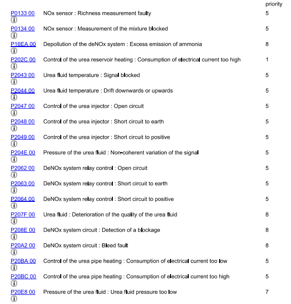

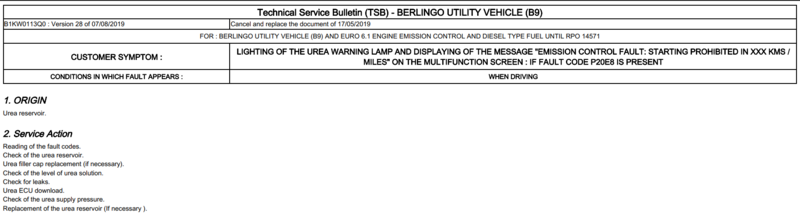

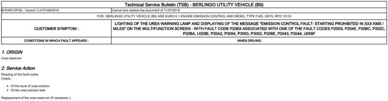

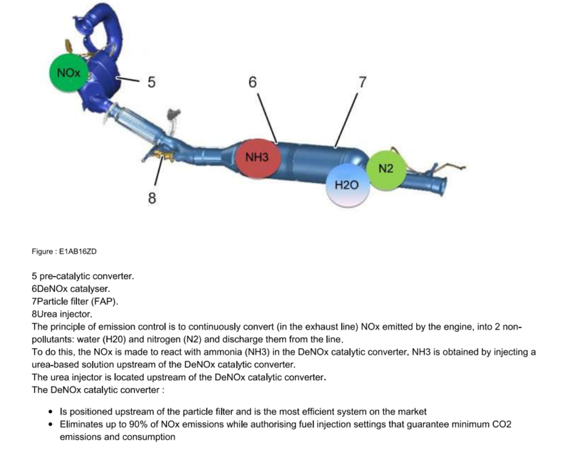

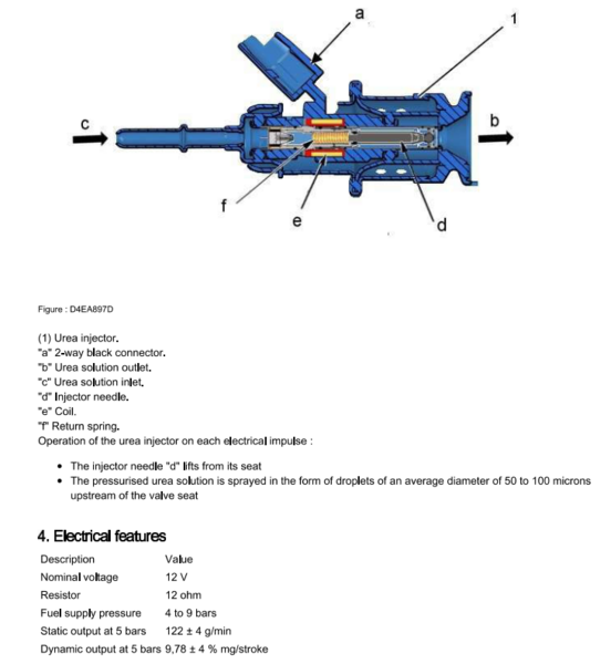

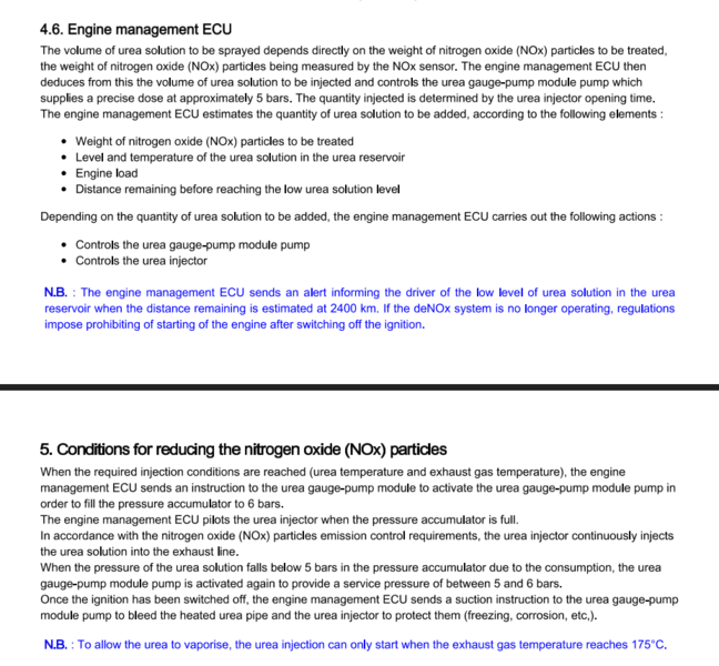

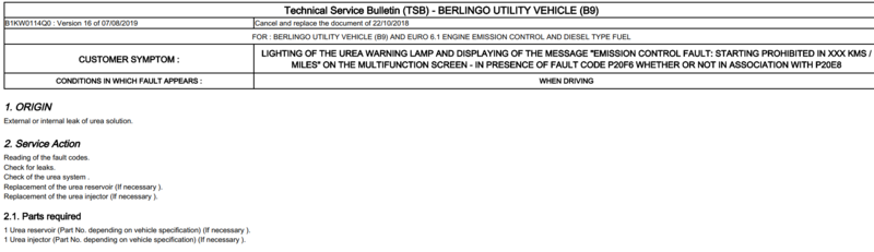

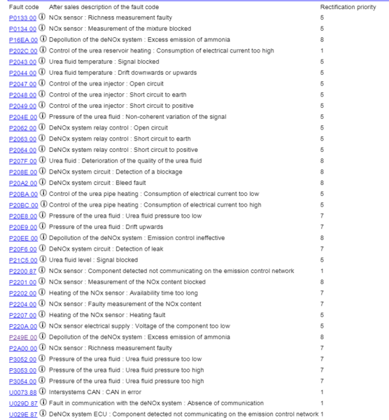

אזהרת מסע C4 פיקאסו/קקטוס דיזל: משאבת אוריאה
קיורטוש אוטומוטיב פרסם הודעה בנושא של save בתוך טכני, אחזקה וטיפולים
אבל מראש הסברתי לך (אין לי שמץ של מושג מה יש באפליקציה שלך), אבל למחוק תקלות זה לא יעזור !! אתה חייב לרסט את המערכת DENOX עם סורק נורמלי, ואל דאגה עוד מעט גם יחזור לך MIL של מנוע. ואם המזרק עדיין "משתין" שום ריסוט לא יעזור כי בהמשך התקלה יחזור, גש למוסך שמבין בזה, לא חייב רק של רשת. -

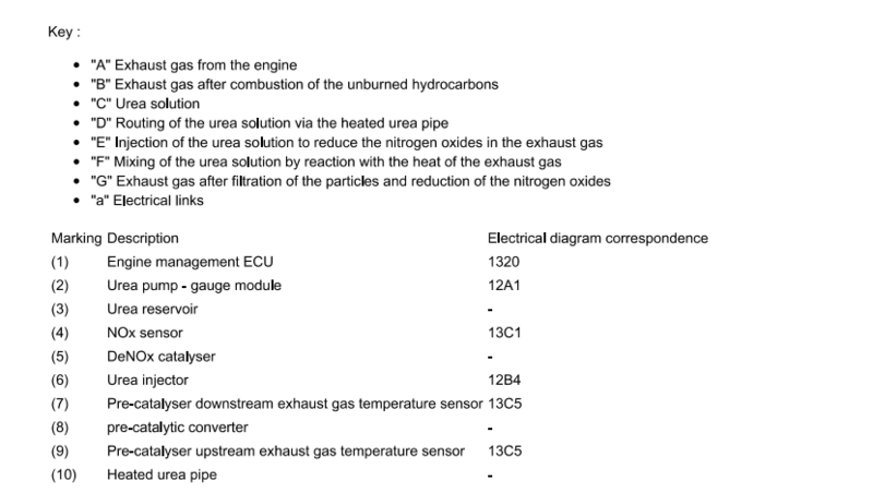

לא חייב DIAGBOX של יצרן, אבל גם לא משהו פשוט שרק יודע לקרוא ולמחוק קודים, ואם תצליח להתארגן על אחד כזה, חשוב לבחור מחשב מנוע שלך EDC17C60, ותחת "SPECIAL FUNCTION" חייבים לאתחל את מערכת DENOX. בטוח שיש אנשים שמסוגלים לעשות את זה בלי ליפט, אבל שוב פעם, אם לא יהיה איתך ציוד דיאגנוסטיקה זה לא שווה כלום ! דרך אגב הרכב שלך יותר מזהם מרכב EURO 4, זאת הסכנה של SCR, בריחת אמוניה אני רואה שאתה גם פוזל לביטול, 600 ש"ח זה "אולי" בני דודים, רק על הדרך יבטלו הכל במחשב מנוע, וכל מני אזהרות חשובות בתפקוד מנוע, ממליץ לך להתייעץ עם מוסך שמבין בצרפתיות או לפחות מה הפתרונות הנורמליים. -

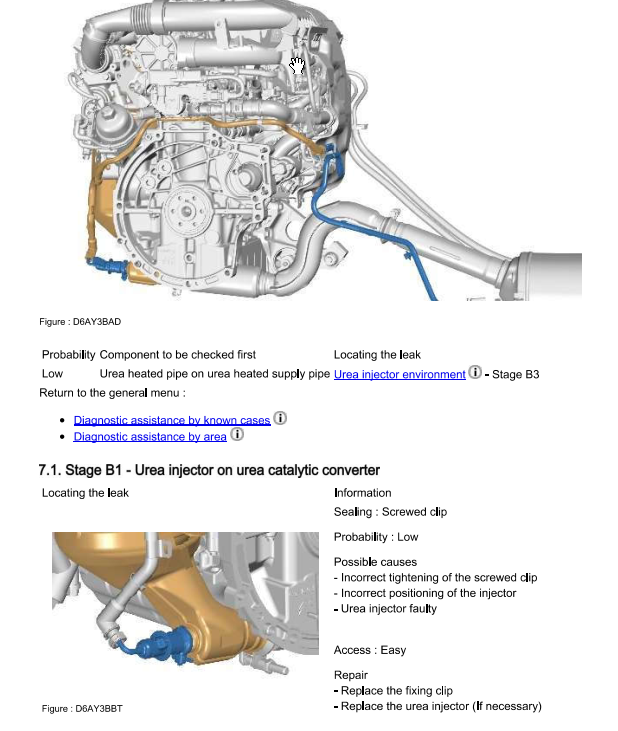

שום דבר לא קשה, יש הרבה ממירי קובץ מ-.heic to .png' אבל למה להשתמש בפורמט כזה לא פופולרי ??? ומניסיוני הרב, כל הצילום הזה לא אומר כלום, חוץ מזה שיש דליפה, אבל חשוב להבין, האם רק המזרק לא תקין, אולי בכלל לא יושב טוב, בגלל זה צירפתי רק בשבילו פרוטוקול רשמי, זה רק שלב אחד מתוך 7 עדיין בלי סורק נורמלי זה לא יעזור. ומי שרוצה לדעת נתונים על מזרק. -
קודם כל WTF אתה מעלה קבצים בפורמט .heic , רובנו לא נתעסק בלנסות לפתוח. אבל אני לא זקוק לתמונות, אלא אשאל אותך אחרת, יש לך סורק נורמלי מעבר לידיים טובות וכישורים טכניים ? אם כבר הגעת ל"ספירה לאחור" סימן שאתה בסטייג' לפני אי יכולת הנעה בזמן הקרוב, אז להחליף מזרק זה לא מספיק, צריך לרסט את כל המערכת דרך מכשיר דיאגנוסטיקה נורמלי. ייקח עוד כמה שנים עד שאנשים בפורום רכב (היתר אבוד) יבינו שתיאור תקלה לא יעזור, צריך לראות קודים במערכת, ולהכיר פרוטוקולים של איך לשלול/לאשש דברים. דוגמית מרשימת קודים: למתקדמים, צד ימין "priority" זה מחזור דגימה רציף לפני שנוצר DTC או MIL במערכת, לכן התסכול בין לקוחות/מוסך לא פעם, חושבים שתוקן, אבל בפועל צריך לנסוע לפחות 40-50 ק"מ כדי להיות בטוח שאכן הצליחו לתקן. ומי אמר שזה רק מזרק ? אתה יודע עוד כמה "רכיבים" במערכת המזורגגת הזאת שיכולים להתקלקל בו זמנית או אחד אחרי שניה ?? מכוון שברור שיש פה נזילה, מצרף לך פרוטוקול רשמי לאיבחון, שלח פרטי לסיסמה https://mega.nz/file/K0oxWBqC#jtGwjvhAY6cVuP6r2ZJz-Ay8Xwr4yP5cJAiQ-xCKyB4
