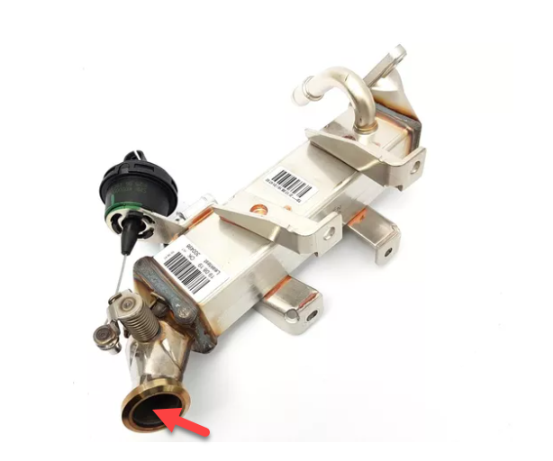

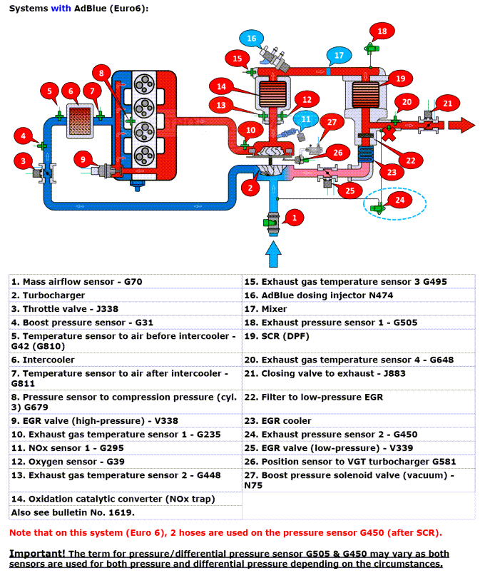

לפי דעתי אתה לא בכיוון. בכל מקרה תתמקד ב- P0299, בגלל זה אין לך בוסט/כוח. בדגמי מנוע 2.0/2.3DCI של רנו, לא פעם בגלל הצטברות פיח + עייפות חומר (metal fatigue) יכול להיווצר מצב שנשבר חתיכה קטנה מ-bypass flap (לכיוון EGR קולר) ונכנס לתוך הטורבו וגורם לכשל !- 4 תגובות

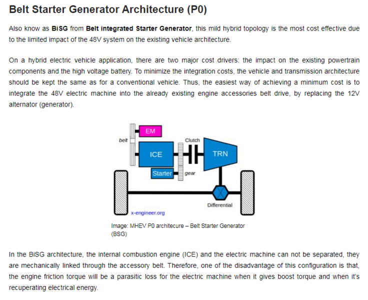

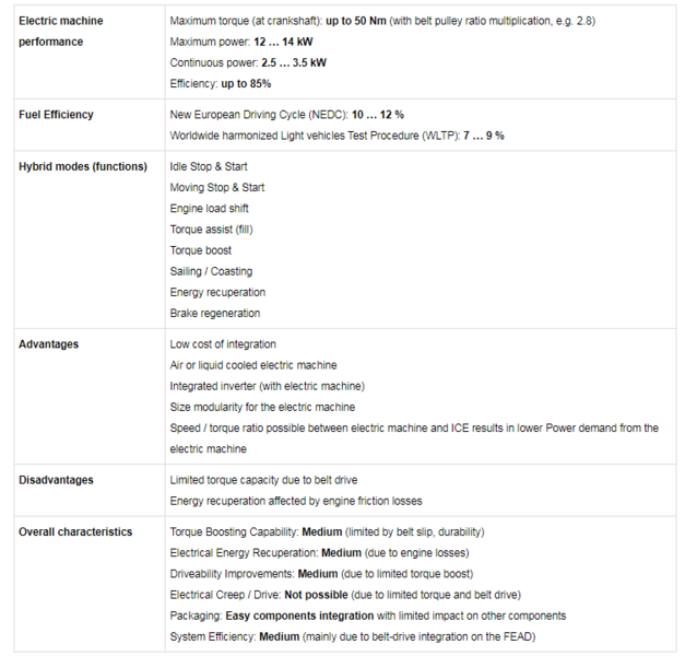

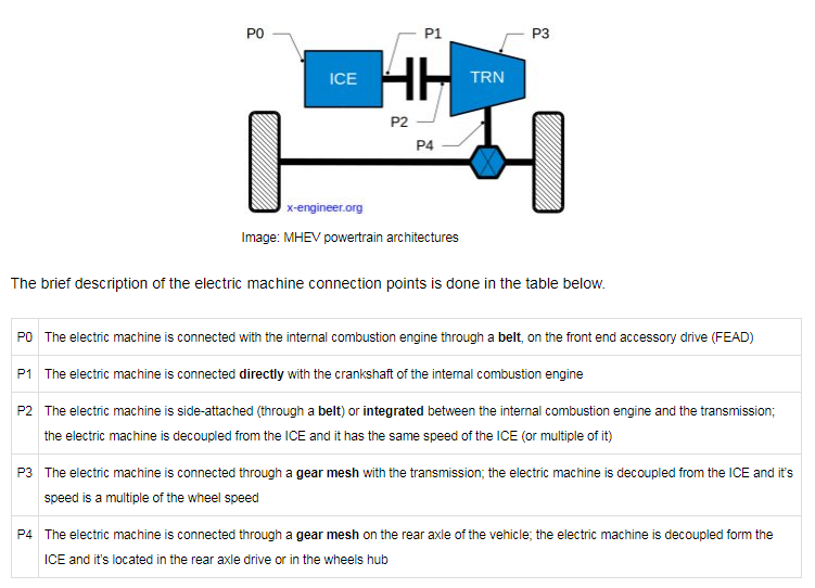

לפי דעתי ICE איתנו עוד הרבה שנים (דלק סינטטי), מערכת MHEV יוסיפו לפי דעתי לרובם כי זאת מערכת זולה, הבעיה ה-PR השגוי שניסו למתג את זה עם כל הטירלול של GREENWASHING. ארכיטקטורה P0 כרגע הכי נפוצה כי היא זולה לאינטגרציה לדגם ICE קיים, ב-1/3 עלות מקבלים 2/3 יתרונות של HEV...ועם יותר ויותר מודולים צרכני אנרגיה 12V כבר גבולי, וכמובן מחליף את המערכת S&S המעצבנת/מסורבלת לפי דעתי עם ירידת מחירים של מערכות MHEV שהרבה יצרנים מפתחים BOSCH/DELPHI/CONTINENTAL/VALEO ועם הגעה של EURO 7, נראה גם את היתר הארכיטקטורות מיושמות ...P1 למשל כבר קיים בהונדה אינסייגט IMA מ-2009 וב-MB S400 BLUEHYBRID מ-2010! בקיצור בגדול MHEV לא מערכת מסובכת, בכלל שום דבר בתחום הזה לא "מדע גרעינית" יש לא מעט מוסכים עם יכולת דיאגנוסטיקה מדהימה אפילו ברמה בינלאומי (פוגש אותם במסגרות/פורומים בחו"ל), נכון הם המיעוט והלא זולים, אבל לצערי בעתיד אם תרצו לתחזק רכב מודרני, תצטרכו למצוא לכם אחד כזה לפי סוג הרכב שלכם. שוב פעם, אני לא מזלזל ברכבי "צ'ינג צ'יאנג צ'יונג" מבחינת טכנולוגיה/יכולת לייצר במחירים שהמערב נרדם ולא יכול לעמוד...אלא בגלל חוסר תרבות של "תמיכה במוצר" תחת CCP לא יכול להתפתח תרבות כזה (ורק מי שנולד במשטר קומוניסטי יכול להבין לצערי), וממש לא מעיניין אותם מה יהיה אחרי שיוצא מאחריות (כמו שעשו לרוב מוצרי צריכה זרוק/קנה חדש), וגם רואה איזה לקרדות אוכלים הרשתות מול סינים על רכבים שבאחריות, ומה לעשות רוב הציבור עדיין בונה על שוק יד 2 של מכוניות שלרוב יצאו מאחריות, וכמוני עוד הרבה שעוסקים בתחום לא חושבים לגעת ברכבים כאלו בשנתיים הבאות לפחות ! לפי דעתי בכלל BYD יכול לעשות בלאגן בשוק המקומי עם PHEV (בתמחור אגרסיווי) עם טווח מוגדל בין 80-120 ק"מ על חשמל שהצלחה של ATTO 3 יהיה כלום לידו !!!

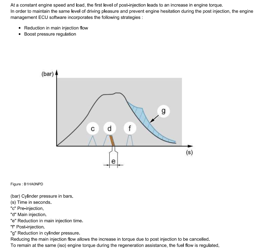

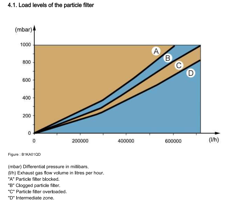

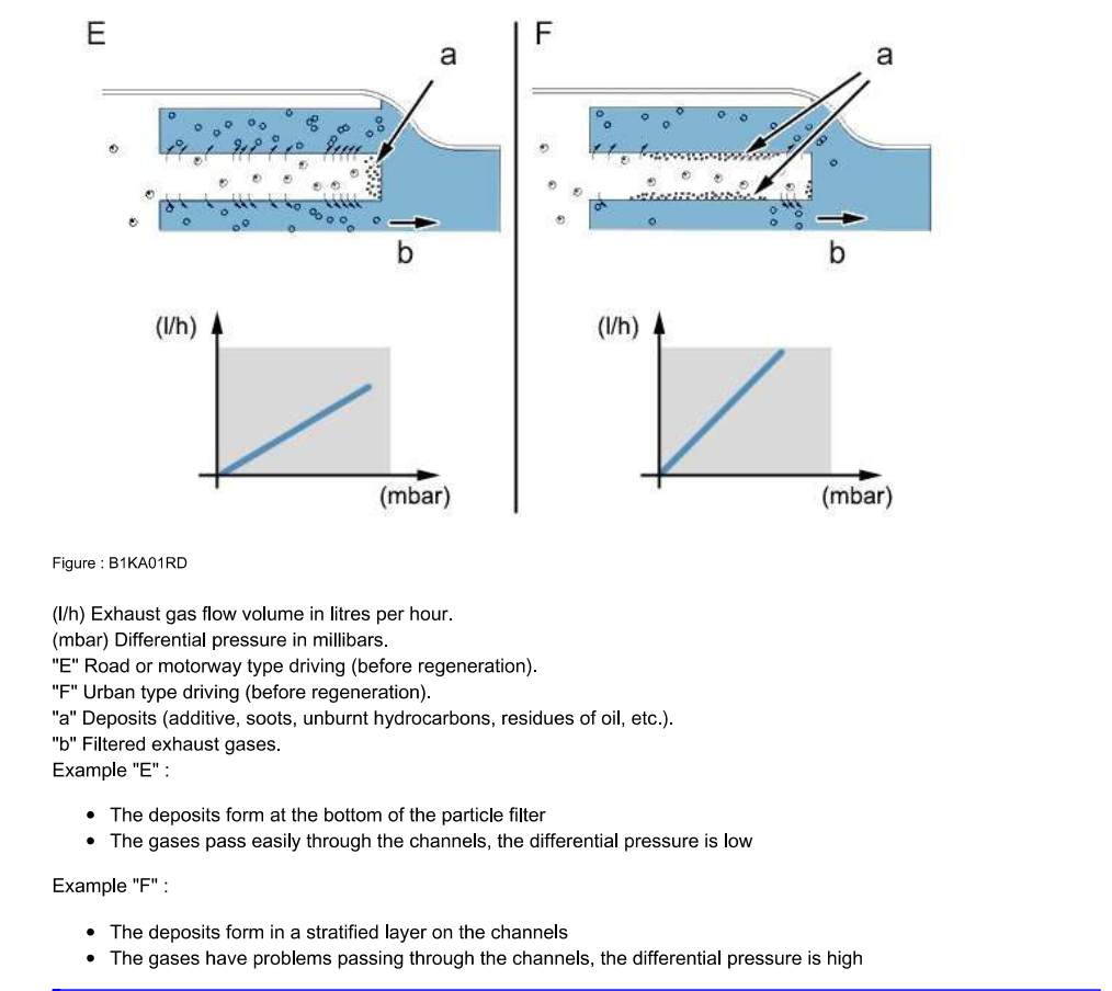

ליתר החופרים בפורומים בכל מני שפות הזויות. תשקיעו קצת ללמוד איך העסק עובד, לא צריך לנחש, ולהבדיל מרכבי "צ'ינג צ'יאנג צ'יונג" יש אין סוף חומר רפרנס שמסביר הכל !!!! בדגם מנוע הזה DV6F: במפות של מחשב ניהול מנוע מוגדרים 4 אזורים, והמחשב תמיד שואף לשמור את המסנן החלקיקים באזור D. דרך CAN DEPOL יעודי ובעזרת חיישנים ואקטואטורים ו-BSI וכמובן אלגוריתם שמכסה כל מני תרחישים מחליט איך ליישם את זה. ויש 3 רגנרציות עיקריות: טבעי פאסיווי, יזום אקטיוי שלרוב נכנס לפעולה פוסט-אינג'קשיון ומשחק עם לחץ סולר ובוסט, ומאוץ (FORCED) דרך מכשיר דיאגנוסטיקה ולצערי יותר מדי אנשים לא מודעים שנסיעות קצרות וישיבה ברכב בסרק להרבה שעות זה ממש לא מומלץ אבל גם אז תקבל התראה שחייב רגנרציה, ואז מומלץ לצאת לנסיע של רבע שעה לפחות לכביש בין עירוני. לא לך ניסיתי להסביר, והדגש היה על הטימטום הזה של שטיפת מסנן עם אוראה ! כי מסתבר שיש קודים/סימנים ברורים למה שקורה בקאמשאפט לפני שהמותחן/שרשרת מתפרקת, ולצערי כאשר זה מתחיל ישר גם מקפיץ קוד של DPF, והרבה פעמים זה באה ביחד עם תקלה ידוע של SCR, ויש אין סוף איבחון שגוי בגלל זה....אז החוכמולוגים מבטלים את הכל כולל רוב הקודים של ECU, ואז בעל הרכב פשוט יום אחד יהיה עם מנוע עם נזק כבד !! מיותר לציין שרוב המוסכים הכלליים לא מודעים ל-TSB (2 אחד למניע ואחד אם כבר נגרם נזק), ומה צריך לעשות ואיך לבדוק/לשלול דברים ! -

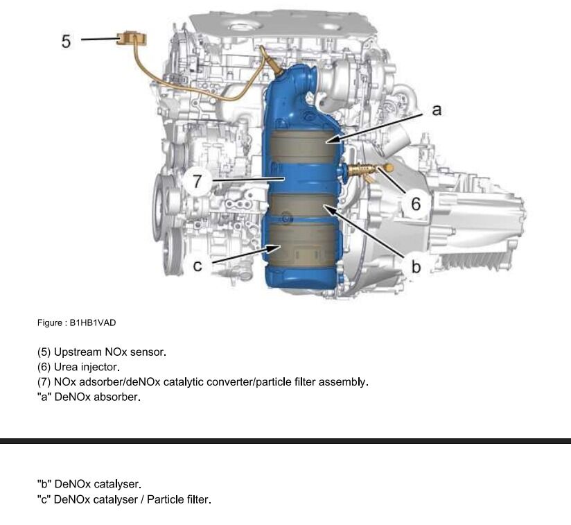

לצערי את טועה בהכל, אבל לא מאשים אותך, כי נפלת על "מומחים" שאין להם שמץ של מושג איך המערכות האלו עובדות ברכבי PSA (ומה לעשות אצל כל יצרן זה עובד "קצת" אחרת, ספציפית ב-PSA ואירופאיות זה סופר מתוחכם אבל מצריך מוסכניקים שיש להם משהו בין ה"אוזניים"). הטימטום הזה ש"אוראה זה לצורך שטיפת מסנן חלקיקים" לצערי שומע על תקן שבועי במוסכים, לצערי המצב עד כדי גרוע שאין סיכוי שרובם גם יבינו מה הבדל בין יורו 5 ל-6 ובטח עם מנוע DV5RC 1.5L שם בכלל אין ממיר קטליטי אלה DOC ואין יותר FAP, מה הבדל בין יורו 6.1/6.2 ל-6.3/6.4...זה סיפור אבוד למוסך כללי. נעשה לך סדר. - אפשר לבטל רק SCR הרכב ימשיך לעשות רגנרציה, הכל יעבוד פיקס. - אפשר לבטל רק EGR ולהשאיר את היתר - אפשר לבטל רק FAP דרך קונפיגורציה אבל לצערי לטווח ארוך לא מומלץ, כי המערכת של רגנרציה לא יעבוד אופטימלית לכן בדרך כלל מבטלים FAP+DPF מסנן חלקיקים ברכב שמתוחזק נכון, עם שמן בתקן הנכון, ללא סולר מהול שמאוד יכול לקצר את היעילות שלו, בלי בעיות יחזיק מעמד בין 250-350 אק"מ. בלי קודים כל התיאור של איזה מנורה דלוקה לא שווה כלום. ושוב פעם הסטטיסטיקה אישית שלך מוטעה, ואין לי מושג על מה מבוסס, אני מטפל בכל חודש בעשרות רכבי PSA, מיכל אוריאה יודעים שזה פאק בתכנון, אבל לצערי יש איבחון שגוי ליתר הרכיבים, והורסים מכוניות על שמאל וימין מוסכים שלא מבינים בזה. למה כוווווווווווווולם מציעים לבטל את הכל ? לא בגלל הקישקוש "שטיפה" אלא כי אם לא יודעים איך לעשות, מחרפנים את המערכת הרגנרציה, הזרקת פוסט-אינג'קשיון, דילול שמן, צריכת יתר של סולר עד להתדרדרות ביצועים של המנוע. האמת אני כבר לא יודע מה יותר גרוע, לבטל את הכל ולא לטפל נכון בממחיר, או לבטל חלקית לא נכון...אבל השחטות של רכבים שאני רואה עם נסוע של 70-120 אק"מ פשוט מפחיד...עדיין שוקל אם בכלל לעלות דיון על מה שקורה במנוע DV5RC שם לצערי בגלל איבחון שגוי של בעית SCR פשוט יגרמו להרבה אנשים לשפוך מנוע בגלל הנושא של שרשרת קאמשאפט ! -

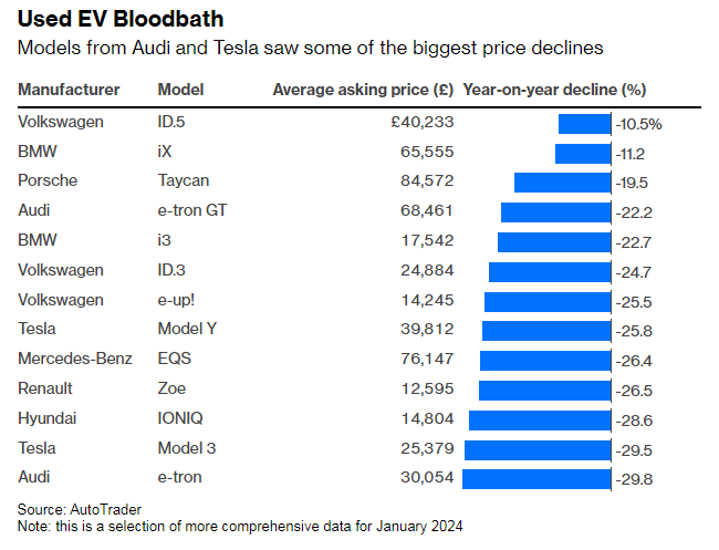

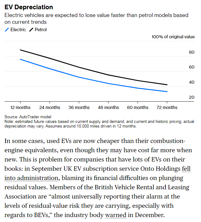

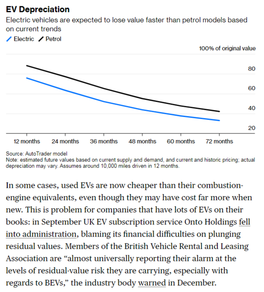

באמת לא יודע איך יצחק לוי ישחק עם ירידת ערך, אבל אני משוכנע ש-BEV עם נסוע גבוה השוק ישחוט אותו, במיוחד שעלויות ייצור של הסוללה בקריסה. וזה המלכוד 22 שרוב האנשים לא מסוגלים להבין, מבחינת TCO זה סופר משתלם, אם יש לך נסוע שנתי גבוה מעל 40 אק"מ אבל לך תמכור אותו אחרי שנתיים/שלוש....ומי שקפץ על עגלה בשנתיים האחרונות, עד 2026 שאמור להכנס מס נסוע, בהוצאות חסך אפילו השמדת ערך טוטאלית של רכב, לכן רשמתי שחיפשתי רכב בעל תיקון, וזה לא מת יום אחד. כתבתי על לקרדות שאכלו בחו"ל עם S מודל...מנגד זכו בפייס כזה שום חברה אחרת לא היתה מחליפה סוללה כזאת בחינם ! לפני שיעלה לכם מחשבות, זה כבר לא רלוונטי גם בחו"ל לפי דעתי ובארץ זה לא יקרה קצת בעייתי להשוות מול שווקי חו"ל, אבל ללא ספק ברוב העולם מתקשים להתמודד עם מה שקורה בשוק יד 2 של BEV בישראל כן ראיתי מקרים של "שחיטה" עם e-Tron, וכן מהר מאוד זה הופך לאובדן להלכה על כל תאונה קטנה ברכבי BEV או ביוקרתיים בכלל, כולל ICE.
אני לא נביא, ובטח לא מנסה "ללחוש" כלום לא לכם ולא לרכבים, מה שכתבתי מבוסס על מה שאני רואה כבר עכשיו/איזה השמדות ערך יש לרכבים מסויימים שהם פחות מ-5-7 שנים על כביש וצצו בעיות קטנות והפכו לבעיות קשות והרכבים מסתובבים בין המוסכים ! (חוץ מטויוטה כמובן, אלו רכבים מגלקסיה אחרת מבחינת הישראלי המצוי, ויש עוד כמה דגמים בודדים מבוקשים)...וזה כולל כל רכבי ICE כמובן, ובמחושמלים או BEV יהיה עוד יותר קיצוני. וכן, כדי למצוא אקזמפל טוב , אתה חייב שיהיה לך את הידע וכלים להעריך כמה יעלה תיקון שבאמת ייתקן/יישור קו, ואז תרוויח בגדול ! בטח האמירה הזאת לא תקפה לאנשים הדיוטים בתחום הרכב, את הפנינות האלו לא תמצא ביד 2, או מגרשים (הם כן עושים טונות של כסף כי חיים את השוק ומקורבים לאספקות) הבעיה שבארץ כל אחד מחלטר גם בתור סוחר רכב (האופי של עם קקה ראינו כאשר היה מחסור, וכל אחד הריץ כמה הזמנות וספסר בזה, ורצו לשכנע ברשתות החברתיות עד כמה הגיוני לשלם מעל מחירון כי שנים יהיה מחסור, מול כשר ייצור ) , והעמך הפשוט עומד חסר אונים מול הצעות טרייד מעליבות ומזלזלות, לרובם אין כח נפשי למכור באופן פרטי בשוק החופשי במצב של היום, (אחרי טירלול של פוסט קורונה, היפוך כואב ל"שוק של קונים" ופשוט לאנשים אין כסף אז מחפשים בנרות גם מימון בכל מחיר) תוסיפו לזה את ההתייקרות המטורפת של הדגמים החדשים, אז רובם חותכים "הפסדים כבדים" לוקחים עוד הלוואה וקונים איזה רכב "צ'ינג צ'יאנג צ'יונג"...דופקים תמונה שלו בפרופיל, ובכל דיון פה משכנעים את עצמם שהסינים נתנו KO וממחר כל רכב שני שימכר יהיה סיני ואי אפשר לעצור את זה, TSB זה מיותר כי שום דבר לא יכול להתקלקל בפאר הטכנולוגי כזה, וחלילה אם יתגלו כשלים עוד שנה/שנתיים סטייל CCP ירוץ לעשות ריקול יזום גורף, או מקסימום יתבעו אותם גם אני חושב שטסלה ישמור יותר (יהיה ה"טויוטה" של רכבי BEV), פה דווקה הגויים אכלו את הלקרדות, מודל 3 במיוחד היילנד, תוקנו הרבה דברים, יהיו מאוד אמינים, בשילוב עם OTA (שווה דיון נפרד או ארחיב אם יהיה לי זמן) לבן אדם פשוט שמתחבר לזה, ייתן תמורה טובה לטווח ארוך לפי דעתי.

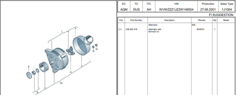

מה זאת אומרת "קובץ מעיניין"? חלפים לרכבי VAG מחפשים לפי מספר PR לפי VIN, ואני שעובד בתחום לא יכול להרשות לעצמי לבזבז זמן לקלוע לחלק הנכון...וכן אלו מקומות שצריך להכיר אם מחפשים בחינם או עולה כסף. תתחיל לחפור מפה עד רמה של בורג הכי קטן, לפי מק"ט הזה...מפה תשתולל עם מר גוגל https://aftermarket.schaeffler.com/en/catalog/oe/038903018qx

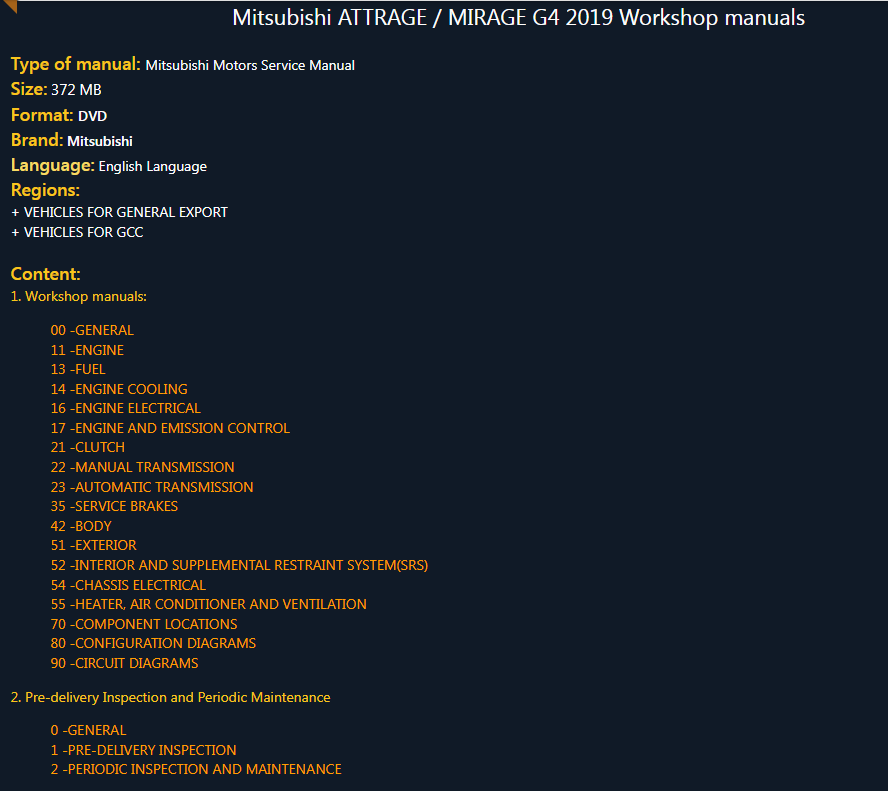

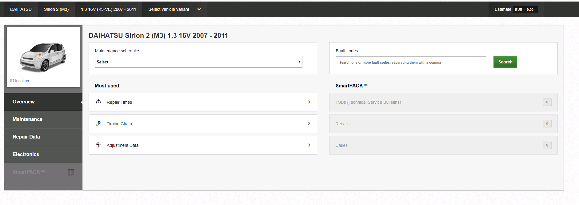

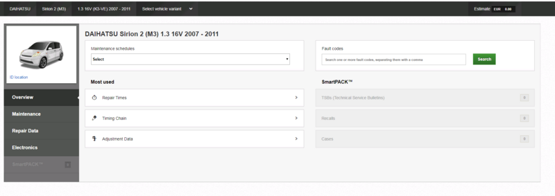

אלו דגמים שאני אישית לא יודע אם בכלל יצטרכו אותי, אז אין לי/לא יהיה לי שום ניסיון אישי, בכלל אני עובד עם רכבים עממיים מעשור האחרון או יוקרתיים מ-2010-2011. סיריון TSB לא ראיתי בשום מקום אטראז'....באתר אמריקאי יש לך TSB מעולה לתחזוקה של הגיר רציף https://static.nhtsa.gov/odi/tsbs/2022/MC-10211535-0001.pdf WORKSHOPS תמצא בלי בעיות, כי היפנים היחידים שעדיין ממשיכים/או עד לאחרונה מפיצים גרסת DVD לכל דגם, אז תמצא אותם בחינם או תמורת תשלום בכל מני אתרים דרך גוגל. זה המקום להבין את ההבדלים. WORKSHOP - זה "ספר" רכב טכני של מוסכניק, שמתאר איך בנו את כל המערכות של הרכב עד הבורג האחרון, כולל הנחיות פירוק/הרכבה, בצורת קובץ בודד זה משהו שנעלם אצל יצרנים כבר הרבה זמן. TSB - כמו שכתבתי, תחום האוטומוטיב זה "למידה תוך תנוע", מטפל בכל הצרות שמתגלות בחיים האמיתיים, ומנחים איך לפתור בעיות, וחומרים האלו פחות נגישים לציבור הכללי !

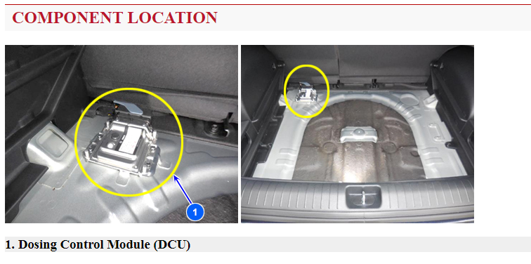

שיש לך תקלת אוראה, וזה הדליק לך MIL דרך מחשב מנוע, ואם לא תטפל בזה בהקדם...בזמן הכי לא מתאים לך הרכב פשוט לא יניע ! If SCR related fault is detected, ECM sets DTC P20C900. This fault is caused by fault on SCR system יש מחשב יעודי (DCU) שדרכו מחשב ניהול מנוע (ECU) מנהל אותו גש למוסך עם ציוד דיאגנוסטיקה נורמלי, יתחברו אליו (DCU) ושם יהיה קודים/רשום מה הסיבה.- 2 תגובות

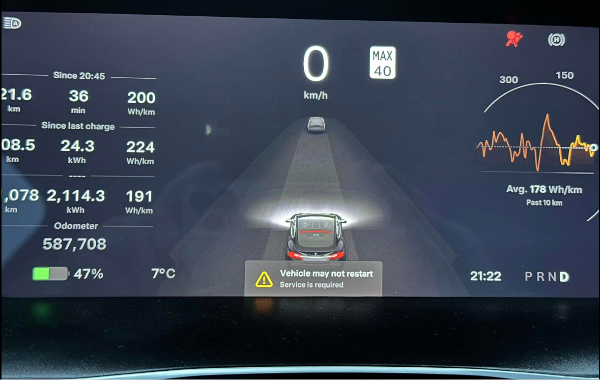

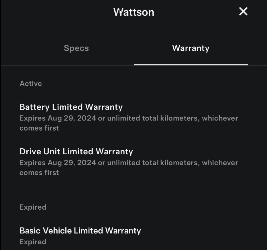

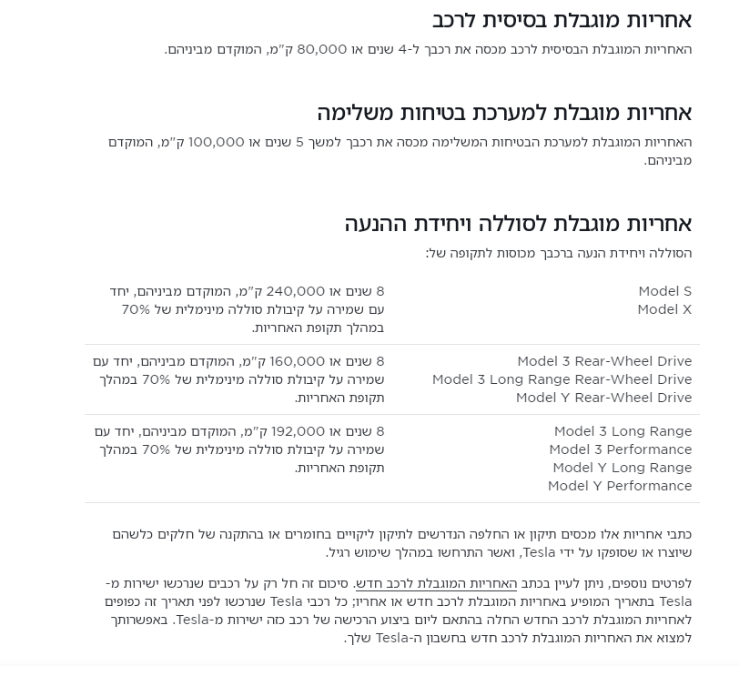

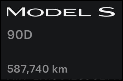

אחד הבעיות הקשות עם כל סוג של פאנבויי (במקרה הזה של טסלה) זה שמחפשים הוכחות למשהו דרך ניסיון להסביר דברים שלא קשורים אליו. זכית להיות בעל רכב טסלה מושלם, מבחינת הנדסת אנוש טכנולוגיה תכנון ואינטויטיביות שנות דור לפני כל תעשיית הרכב...עכשיו אתה רגוע, אפשר להמשיך ?! לא יודע מה קורה בשוק האמריקאי, אבל בארץ כל רכב חשמלי של קיה/יונדאי משווק עם ניתוק ידני של אקטואטור נעילה, ותמיד יושב מאחורי שקע טעינה, ובצבע כתום, משיכה קטנה וואלה, בלי דרמות. אצלי בחזית אז פותחים מכסה מנוע, בדגם מהמקרה שלך לפי דעתי בחלק אחורי עכשיו בוא נדבר על דרמה שאתה מתאר. קודם כל "טימטום/חוסר ידע" זה עדיין לא מחוץ לחוק, עד היום יש אנשים שמתבלבים בין בנזין לסולר ואוראה, עכשיו אתה רוצה להעמיס על מוח שלהם מה זה DC AC חד פאזי תלת פאזי (לא פעם רואה חברה עם PHEV מנסים להטעין ב-DC מהיר) איך עמדת טעינה שהם לא מרשת טסלה יכולים להיות כאב ראש בגלל הסירבול, מיליון אפליקציות וזה תקף בכל העולם ? ומי אמר שרכב חשמלי מתאים לכולם ? אני בעל רכב BEV ולא הייתי שוכר כזה בטיול בחו"ל חוץ מנורווגיה. - בזמן שאתה מתחבר ומנסה להפעיל את העמדה, נוצר תקשורת בין רכב לעמדה, ולא פעם יכולה כבר אז להתקע, ולא פעם בזמן הטעינה מנסה לעצור דרך אפליקציה ולא מגיב, ובמקרה כזה לרוב פתיחה דרך שלט לא עובד, אז או שאתה לוחץ על כפתור אדום שחובה על כל עמדה, או מנתק כמו שתיארתי.
