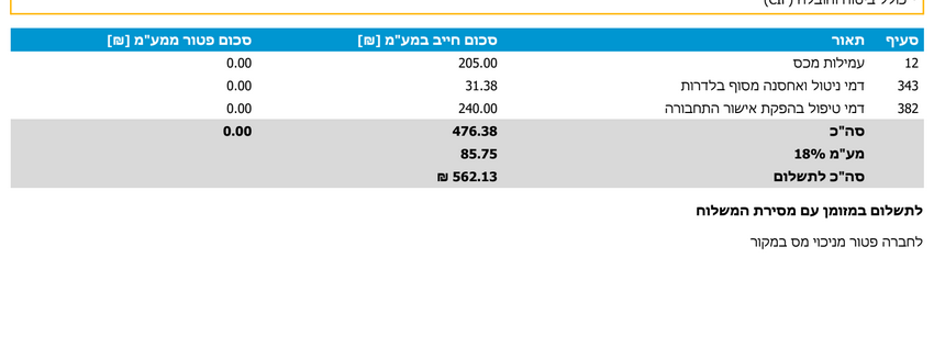

  1. אתה צודק! זה היתה בכלל קבלה של UPS . לא פדקס. מצטער. עודף הזמנות... יש פער כזה בעמלות בין חברות שילוח מהיר ? מישהו פה צריך לעשות טבלת השוואת עמלה ולנעוץ.
  2. בנושא של fedex : יש בודק משרד תחבורה רק פעמיים בשבוע. שני וחמישי. החבילה הגיע ביום ראשון ? מזל רע. שלם 31.38 ש"ח ליום אחסון. עמלת דמי טיפול בהפקת אישור תחבורה זה עוד כ 240 ש"ח (כי נניח הזמנת חלף לא מקורי אבל אירופאי) , עמילות מכס כ 205 ש"ח. המחירים שציינתי לא כוללים מעמ. כן זה בהחלט עמלות על פריט פטור ממס מתחת ל 75$ . 75$ זה החלק הכי קטן בחשבון .

  14. עדכון : שני ערעורים למכס נדחו, סיפקתי עוד הוכחות . בסוף הסכימו לבטל לי את המכס . החבילה בדרך לסניף הדואר. יש אלהים !
  15. כן. דואר ישראל. אם יוסדר נושא המכס , יועבר לסניף הדואר השכונתי. בכל מקרה העיכוב לא קשור לאתר CARS245
