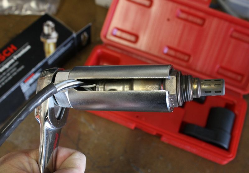

- פירוק החיישן עם מפתח ייעודי/בוקדה מיוחדת (כי יש חוט שמפריע) בגודל 22מ"מ,
או באמצעות חיתוך החוט ושימוש בבוקסה רגילה ולאחר מכן להלחים את החוטים.
אני ממליץ מאוד לנסות להשיג את הבוקסה המיוחדת לפתיחת החיישן, אך יש מקרים בהם החיישנים האוניברסליים באים ללא קונקטור ויש צורך להלחים את החוטים שלו לקונקטור שיש לך, ובמקרה כזה גם ככה מלחימים אז ניתן לבצע את החיתוך והשימוש בבוקסה הרגילה.

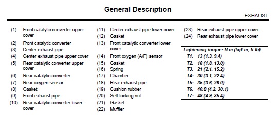

- סגירת החיישן תיעשה במומנט של 21NM= 2.1KGM = 15.2FT-LB

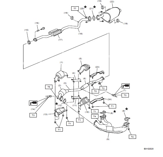

מצ"ב תמונות מהספרות הטכנית של סובארו וכן דוגמאות לשני הסוגים של הבוקסות המיוחדות לפתיחת החיישן.
