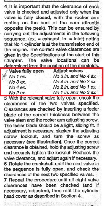

לפי הספר "היינס"
ישנו סדר פשוט:
כאשר שסתום פליטה מספר אחד פתוח במלואו, יש לכוון שסתום יניקה 3 ושסתום פליטה 4 וכו'.
השאלה שלי היא כזאת:
איך אני מגיע למצב של דיוק וודאות לנקודה הנכונה של שסתום פתוח במלואו?

לפי הספר "היינס"
ישנו סדר פשוט:
השאלה שלי היא כזאת:
תודה.

אני מעדיף ללכת לפי ההוראות בספר היינס, צירפתי תמונה.
אני רק רוצה לדעת בוודאות לפי הספר שאני מסובב את המנוע ועוצר בנקודה הנכונה.
איך אני רק מוודא שאני עוצר את סיבוב המנוע בדיוק בנקודה הנכונה שבה השסתום פתוח במלואו?
* ואגב כשהוא אומר "שסתום פתוח" זה כשהוא לחוץ עד הסוף כלפי מטה? או כשהוא כלפיי מעלה?

אתה יכול קצת להיות ספציפי לגביי המושג "חפיפה"? שתיהם כלפי מעלה או כששתיהם דחופים כלפיי מטה?
ברצון
חפיפה מתקימת כאשר שסתום אחד גמר להיסגר ,כלאמר עלה למעלה , והשני מתחיל להיפתח.
כלאמר מתחיל לרדת. כדי להיות יותר ברור, במצב הזה שני השסתומים, גם הפליטה וגם היניקה
יהיו סגורים , או כמעט סגורים לגמרי. הנדנדים שלהם יהיו למעלה ולא יהיה חופש בינם לבין קני השסתומים.
אני מקוה שהסברתי טוב
