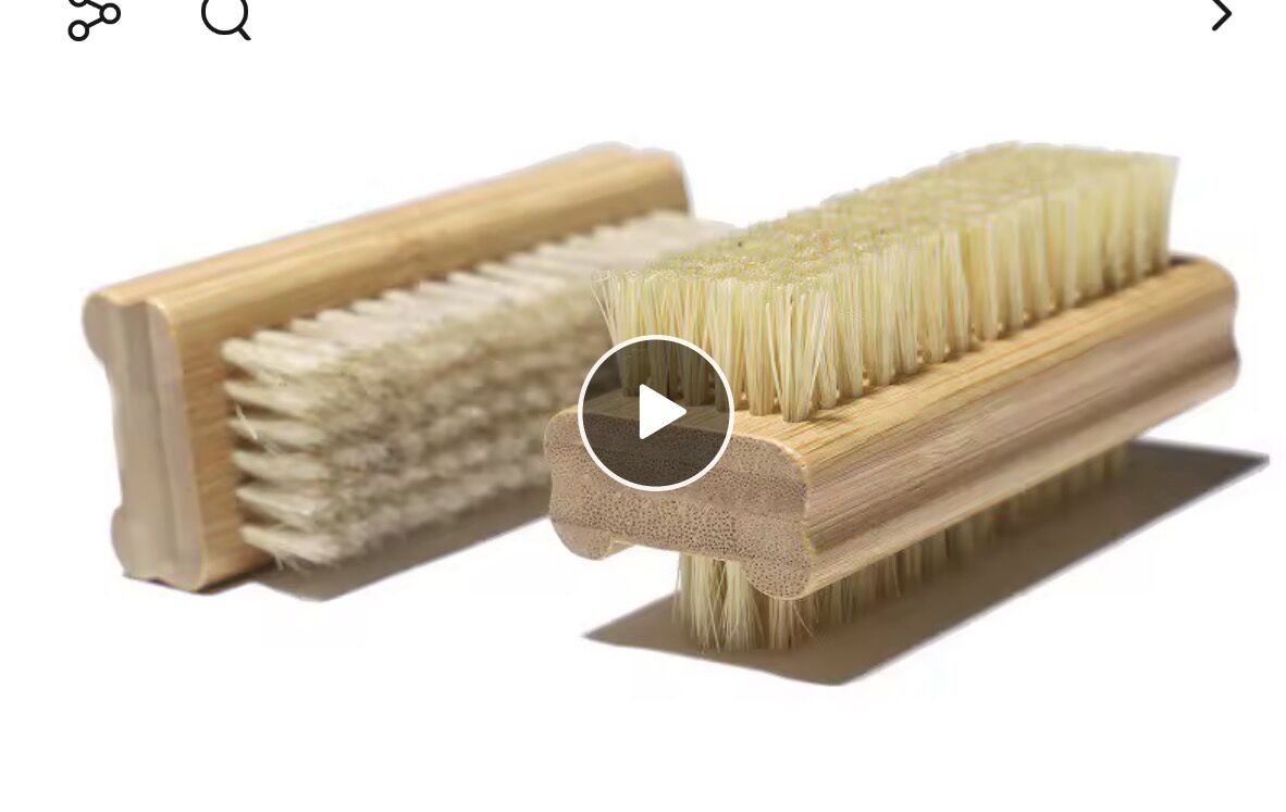

איך אתם מנקים מתחת לציפורניים אחרי עבודה על הרכב?
צ'ופצ'יק פרסם הודעה בנושא של גולדן191 בתוך טכני, אחזקה וטיפולים
יש כל מיני סוגי שערות למברשות האלו, לאחר בדיקה של כל מיני סוגים, צריך את הכי אגרסיבי. מנסיון אישי אם יש לך סוג טוב מחזיק שנתיים+ -
