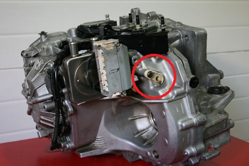

אהלן שמתי לב אתמול להזעה מהגיר, לא צילמתי לצערי אבל ניראה שזה בא מהאיזור העליון, מעל הציריה השמאלית (בתוך הפתח של הציריה אין שמן, זה פשוט נוזל מלמעלה לאיזור התחתון של הציריה) מה שמשאיר את האפשרות להזעה או מהקולר גיר או מה-O-RING של חיישן שיושב ליד. ממה שראיתי באינטרנט יש תרשים של מקומות אפשריים והוא מראה חיישן (מספר 12 בתרשים המצורף) הבעיה שאצלי אין שם חיישן, אלא משהו לבן כזה (מסומן בתמונה השניה) מה החלק הזה עושה? בכל מקרה כבר קניתי מראש את ה-ORING שצריך לפי התרשים, האם הוא יתאים אם אני יפרק את החלק הלבן הזה ויחליף? תודה
