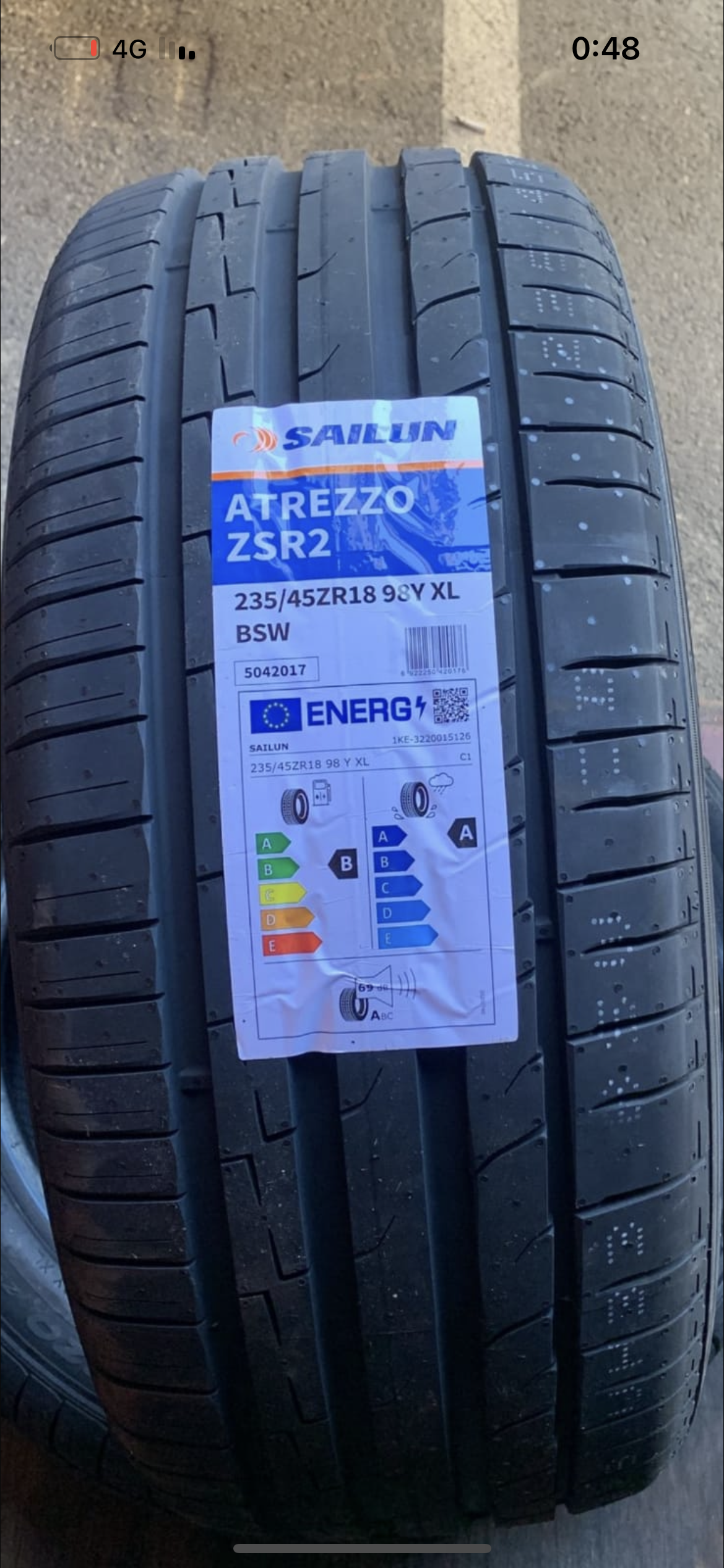

שאלת , למשל לגבי שאלה ש״אני נשאל תקופות״ ואתן דוגמא רלוונטית:
צמיג לטסלה מודל 3, מתוצרת סינית, שמגיע עם נתונים (על המדבקה) טובים יותר ממישלין(המקורי). סיילון במידה 235/45/18 שמגיע עם ספוג, ועם נתון בלימה ברטוב A, ונתון צריכת אנרגיה B. המישלין מגיע A ו-C, בהתאמה. אז שתבין-אני לא מדבר רק על עניין של אורך חיים, אלא גם על נתונים חשובים יותר. לי אין אמונה שהצמיג הזה טוב יותר בשום פרמטר ממישלין, אבל התכבדו הגרמנים ובדקו… מי אני שאתווכח.
הצמיג הזה מעניין אותי אישית....
מי עשה את המבחן של הנתונים על המדבקה? גוף חיצוני?
אגב בחוויה שלי צמיגים סיניים לא החזיקו מעמד פחות מחברות מוכרות יותר.
אם כי שמעתי על צמיגים סיניים עם עובי סוליה נמוך גם כחדשים
