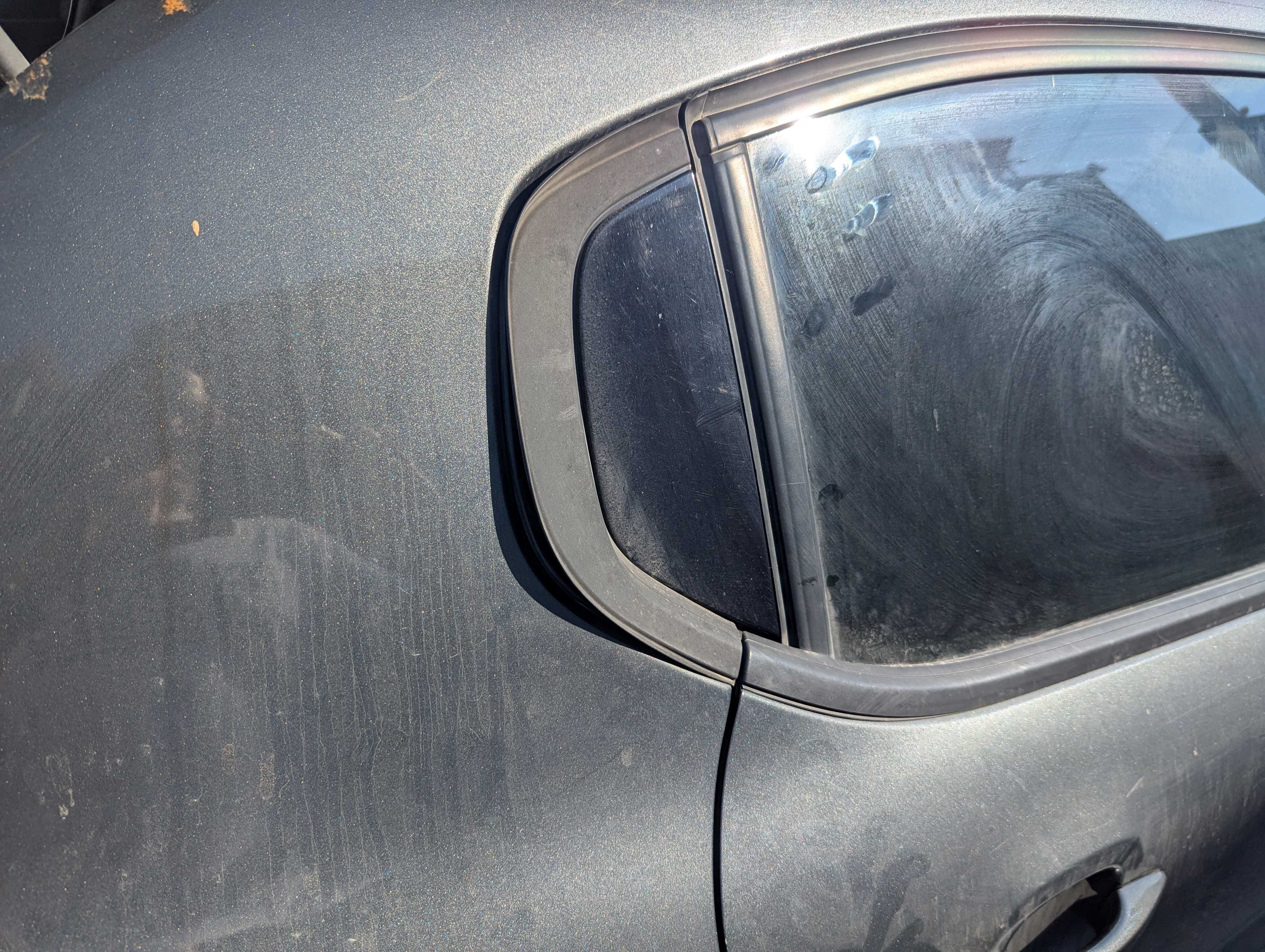

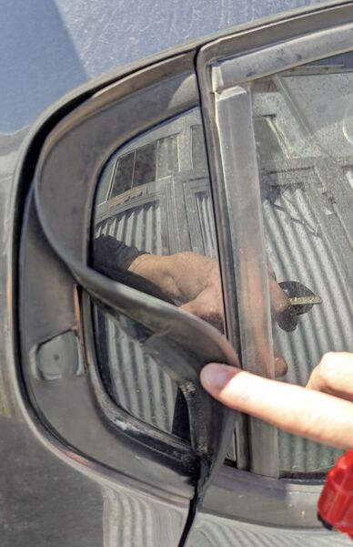

  5. מקפיץ. יש למישהו עצה לגבי הדבקה של הגומיה לפני שאני מאבד אותה על הכביש בנסיעה?
  6. הגומיות לחלונות של הרכב התחילו להיחלש, ולהיפרד מהמסגרות של הדלתות. האם ניתן להדביק חזרה (ואיך? עם איזה דבק?), או שיש צורך להחליף? לגבי החלפה, האם עדיף לייבא את הגומיות האלה בעצמי? אם כן, מאיפה?
