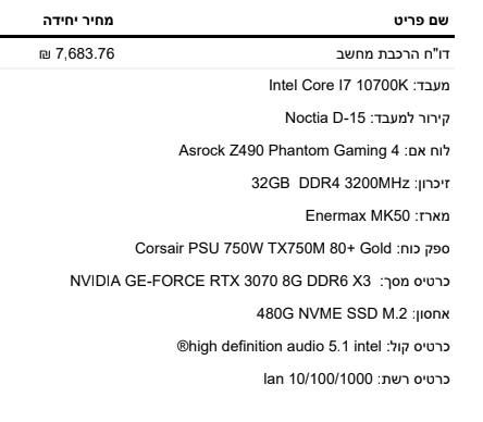

א. תודה.
ב. אני שותף ב"עבודה" אז אני יכול לעשות מה שאני רוצה. זה גם יהיה הוצאה מוכרת כך שאין לי כוונה לחפש יד 2 (צריך חשבוניות). אלך לחנות מתמחה ככל הנראה.
ג. כמה עולה לקנות מחשב גימיינג סבבה? אם לשדרג יעלה לי 1500-2000 ש"ח אולי כדאי פשוט לקנות עוד אחד, רק לטובת העניין

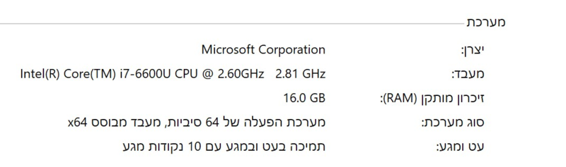

אגב, סרפס דור 1 יעשה עבודה טובה יותר?
