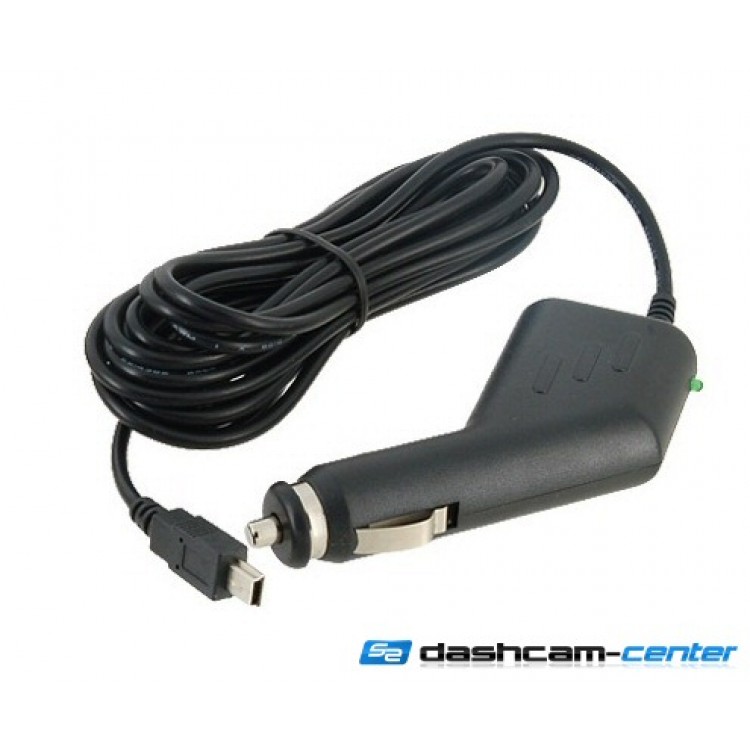

הקבל שהזמנתי למוביוס הגיע, והחלפתי אותו עם הסוללה.
לצערי המוביוס עדיין לא מצלמת, כשאני מחבר אותה לרכב, נדלקת הנורה הכחולה לשתי שניות, אחר כך נורה צהובה לשנייה וזהו, לאחר מכן או שהמצלמה נכבת או שנשארת נורה ירוקה חלשה.
אלה הדברים שניסיתי לעשות עד עכשיו:
*עשיתי פורמט לכרטיס ה-SD דרך התוכנה של מוביוס (SANDISK 32GB CLASS 4).
*ניסיתי עוד כרטיס SD ישן שהיה לי (2GB)
*התקנתי מחדש את גרסה 2.37 למצלמה
* ניסיתי 3 כבלים שונים.
* ניסיתי שני מתאמי USB לרכב (השניים כאלה)
אלה הגדרות המצלמה עכשיו:
תמונה 1
תמונה 2
למישהו יש מושג מה יכולה להיות הבעיה?
תודה.
עריכה אחרונה על ידי LowNSlow
תודה לך
אגב אני רואה בסרטון בעיה שדווקא 806 לוחיות הרישוי נראות פחות ברור בגלל הרגישות הגבוהה יותר לאור, דווקא התצוגה החשוכה יותר של ה805 מדגישה טוב יותר את לוחיות הרישוי
קיימת מצלמה איכותית יותר או שזו המצלמה האיכותית ביותר כרגע?
אתה יכול לשנות בהגדרות את האיזון והחשיפה בשני הדגמים, עדיין, ממליץ על 0805.
איכותיות יותר יש, אבל לשלם כמה מאות דולרים עבור איכות, אתה מוכר?
LowNSlow,
איך אתה מספק את המתח למצלמה? אמרת 3 כבלים, אבל המטען הוא אותו מטען USB שאליו אתה מחבר את הכבלים?
אם כן, תנסה להחליף לגמרי את מנגנון הטעינה, משמע מתאם חדש ותנסה איתו מספר כבלים.

LowNSlow,
את המתח אני מספק בעזרת מתאם של חברת GRIFFIN (לפי הנתונים הפלט 5V 1A)
יש לי שני מתאמים כאלה, ואת שניהם ניסיתי עם קומבנציות של כבלים שונים.
יש צורך בכל זאת לנסות עוד מתאם?
כן, תנסה עם מטענים אחרים.
אולי תנסה גם עם מטען שמספק 2 אמפר למרות שהדרישות הן אמפר אחד.
תנסה מספר מטענים, כאלה בסגנון מה שהראת וגם כאלה שמובנים מראש כמטעני GPS ומצלמות כמו בתמונה:
