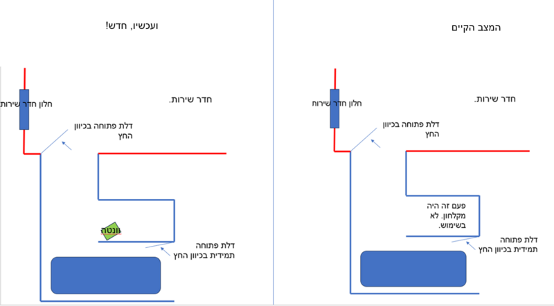

אין לי חלון בחדר האמבטיה לצערי. מה שאומר שכפי הנראה יהיה צורך בוונטה או משהו.
למה צריך לשים לב? המלצות? מחשבות?
אני לא ממש יכול לעשות חור בקיר כדי לתקוע שם וונטה, ואצטרך לעשות משהו אחר כנראה.
לחדר יש 2 דלתות, אחת מהן יציאה למרפסת שירות.
תודה לעונים.

יש, שהוא רוב הזמן סגור. לא ניתן לפתוח אותו קבוע (חתולים בבית וזה החלון היחיד שלא ניתן לשים עליו רשת כי ממנו תולים כביסה).
2 הדלתות של האמבטיה פתוחות. זה לא ממש עוזר.

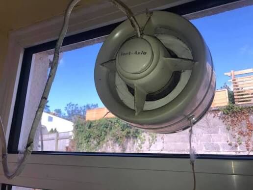

נראה שאם החלון של מרפסת השירות סגור, אין לחדר אמבטיה לאן להתאוורר. לאוורר לתוך חלל הבית לא יתן כלום. אתה יכול לתקין וונטה על החלון של מרפסת הכביסה, כך שגם כשהוא סגור יוצא משם אויר אבל לא חתולים. זה בשילוב השארת הדלת יציאה למרפסת פתוחה. ראיתי מוצרים כאלה בעלי אקספרס אבל אין לי מושג לגבי היעילות שלהם.
https://a.aliexpress.com/_c3GJMatf

זה כבר יותר קרוב למה שהיה לי בראש כשחשבתי על וונטה ופשוט לא הכרתי את האופציה.
ככה עשיתי לצינור האגזוז של המייבש כביסה כדי שבחורף זה לא יקפיא את כל הבית- קרש שהחלון נסגר עליו וחור לצינור.
מעניין, תודה.
אתה יכול להשתמש באותו קרש, תעשה בו עוד חורים ותוסיף מאווררים
צר מדי, אבל זה בהחלט רעיון. השאלה אם זה גם יעבוד טוב.
אחשוב על זה.
לא יעזור. יש צורך בזרימת אוויר. אם יש לך מייבש כביסה בלי מעבה או צינור ניקוז אוויר זה יחמיר את המצב.
הפיתרון הוא וונטה עם צינור ״4 שייצא מקיר חדר הכביסה. על היציאה שמים תריס שנפתח על ידי לחץ האוויר מהוונטה. הבעיה היא שהוונטה מצריכה קו חשמל, בד״כ מחובר לתאורה כך שהוונטה מופעלת יחד איתה.
