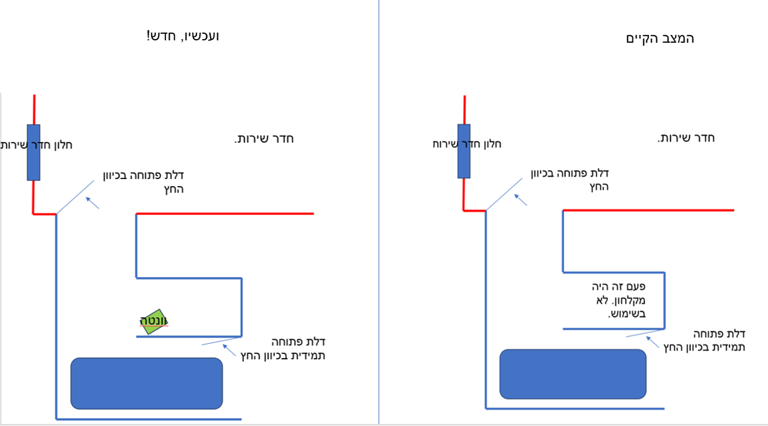

טוב. עשיתי סכמה שמסבירה קצת את המצב הקיים- ואת מה שאני מתכנן לעשות.
יש כמה אילוצים שמכריכים אותי להיצמד לתוכנית ההזוייה הזו. אחד מהם זה התנור חימום שזוגתי משתמשת בו בחורף, מעל הדלת שיוצאת לחדר השירות. אני לא רוצה שבחורף הוונטה תסיע גם את החום החוצה, אני לא רוצה שהחום יגיע ישירות לוונטה, וכולי וכך הלאה. לחצוב, לא ממש בתקציב שלי. DIY כי זה לא בתקציב, לא ביכולות שלי. יותקן כמו מדף... :lol: מה לעשות.
אני כולי תקווה שזה יספיק. עכשיו צריך לאתר וונטה מתאימה למה שאני מתכנן, מפה כבר אוכל להסתדר. במקרה הגרוע, אזמין חשמלאי להתקין לי את הסיפור הזה מבחינת החשמל שהוא צריך.

לא הבנתי. מה זה המלבן הכחול הגדול, בתחתית התרשים?
לפני 5 שעות, David32 כתב:
לפני 1 דקה, sperial כתב:
אמבטיה אולי?

מה שמוזר לי הוא המחשבה על וונטה שמכוונת כלפינפנים הדירה. אלא אם אני לגמרי לא נבין את התרשים.לא הבנתי. מה זה המלבן הכחול הגדול, בתחתית התרשים?
אדריכל אני לא אהיה, נגיד ככה. יש כמה טעויות גסות בתרשים הזה.
הוונטה מכוונת כלפי פתח הדלת > חדר שירות.
אמבטיה כמו שענו. הנחתי משום מה שזה יהיה ברור לכולם. זה מה שקורה כשממהרים.

בלי פתח לבחוץ אני לא חושב שזה יעזור לך.
בתיאוריה האוויר אמור לצאת מהאמבטיה לחדר השירות. אם זה לא יספיק, ואני גם חושש שזה לא מספיק, אצטרך למצוא פטנט שישאיר את החלון פתוח. גם זה בתכנון לשלב הבא, יש לי קונספט בראש.
לכל הפחות זה יעזור קצת בכל מקרה ומצב. BEST CASE לא אצטרך לעשות עוד כלום מעבר לזה.
אכן צריך ונטה לחדר השירות עם צינור שיוציא את האוויר מהקיר החיצוני. בלי צינור כזה, במקרה הטוב, תעביר את העובש מחדר האמבטיה לחדר השירות. ונטה לפרוזדור (אלא אם יש לה צינור ניקוז החוצה) רק תגרום להתפשטות העובש בשאר הדירה
את הרעיון של מאוורר עומד, מכוון לחלון, העליתי קודם (כתבתי רצפתי, אבל לדעתי זה לא משנה הרבה, וכנראה הספיקה של הרצפתי יותר גבוהה). אבל זה מחייב השארת הדלת בין המקלחת לחדר השירות פתוחה (אפשר לסגור לכמה דקות בזמן המקלחת, אבל צריך להקפיד על האיוורור בסיומה).
לגבי ונטה עם צינור - יש לי מקלחת אחת במרתף עם צינור של כמה מטרים לחצר אנגלית בחדר סמוך - יעיל מאוד, אין עובש. במקלחת בעליית הגג סידור דומה, רק לא לגמרי ברור לי להיכן נפתח הצינור.
