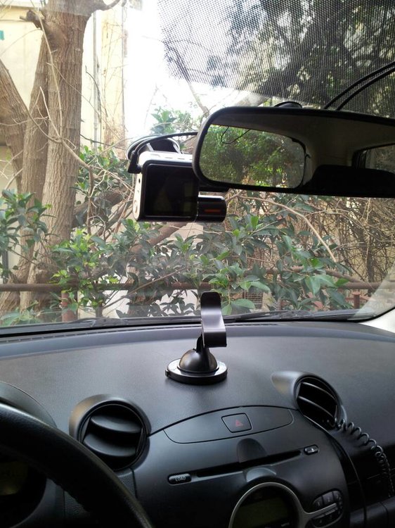

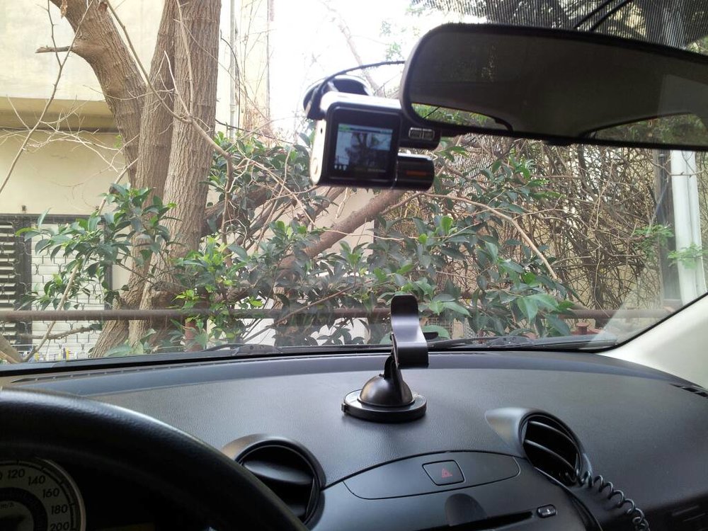

היום קיבלתי 2 דברים מאיביי. הראשון, הבסיס לזרוע שמחזיקה את הסלולרי, בצד התחתון יש דבק דו"צ שנצמד לדאשבורד והבסיס ניתן לסיבוב.
השני, כבל שמצד אחד מתחבר ליציאת האוזניות בסאמסונג S2 ומצד שני מתחבר לכניסת ה AUX ליד בלם היד במאזדה 2. כך ניתן לשים שירים על הנייד ולנגן במערכת של הרכב.
