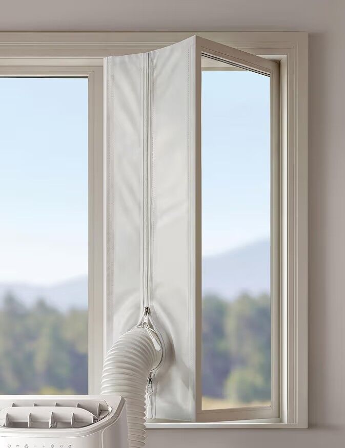

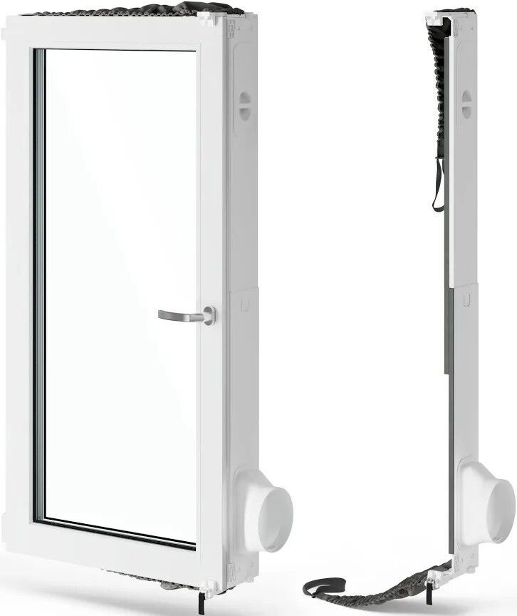

לפני 5 שעות, David32 כתב:
לפני 15 דקות, Buki כתב:
2. מזגן נייד.
אין ממש איפה להוציא את צינור הפליטה שלו. החלון של המחסן הוא לא חלון הזזה שאפשר להוסיף לו מתאם לצינור פליטה אלא חלון נפתח רגיל על צירים.
רק לגבי זה, יש פתרונות אוניברסליים גם לזה, בסגנון:
image.thumb.jpeg.c3f986a50c3a61f3a808d28e5d7697ec.jpegimage.thumb.jpeg.c4ac0b45ab8dff2c8ecee378394f8b52.jpeg
וכיוצב'.
אם אתה ממש רוצה פתרון diy, מניח שאפשר יהיה להדפיס בתלת ממד משהו (אולי יצריך חלוקה לתת-חלקים בגלל האורך).

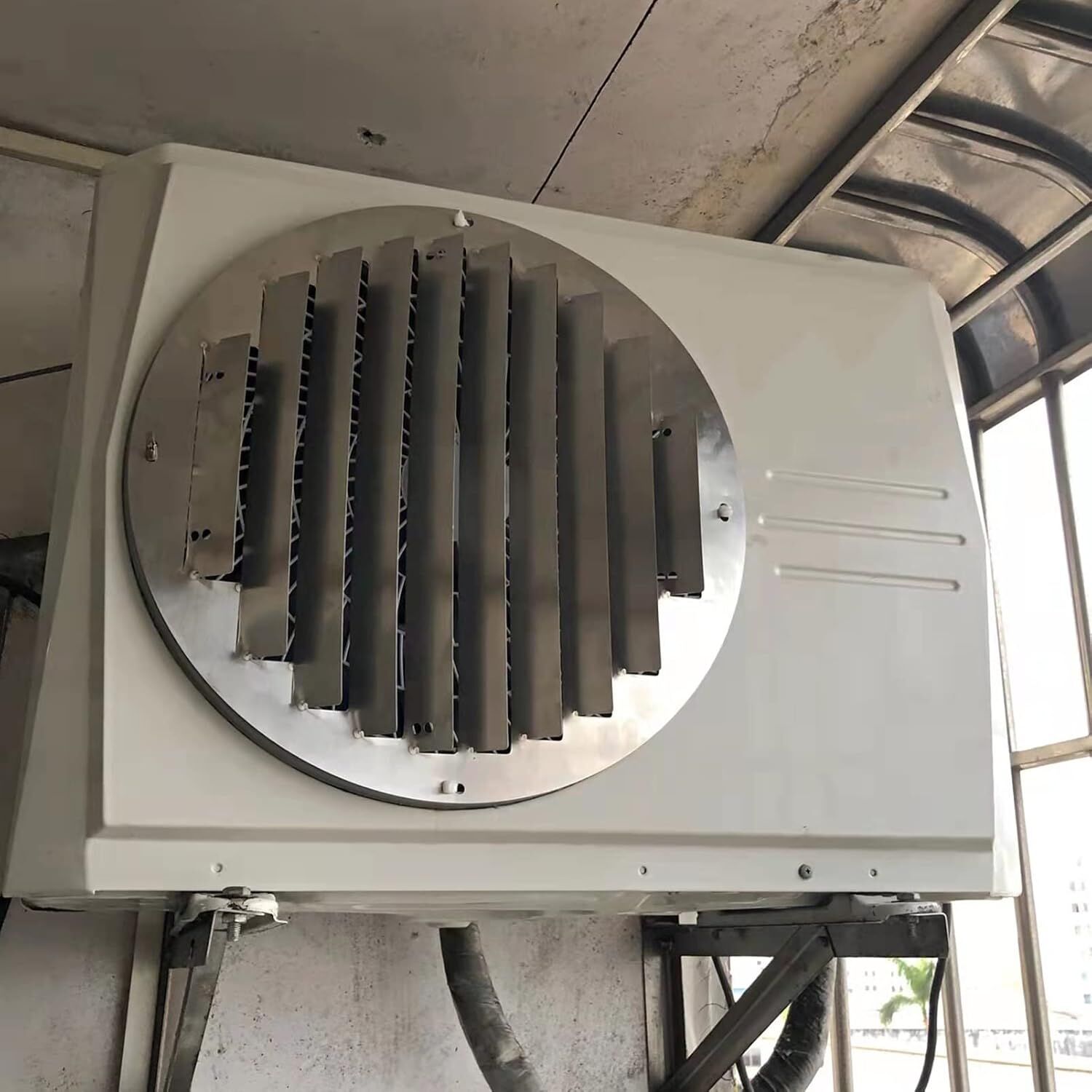

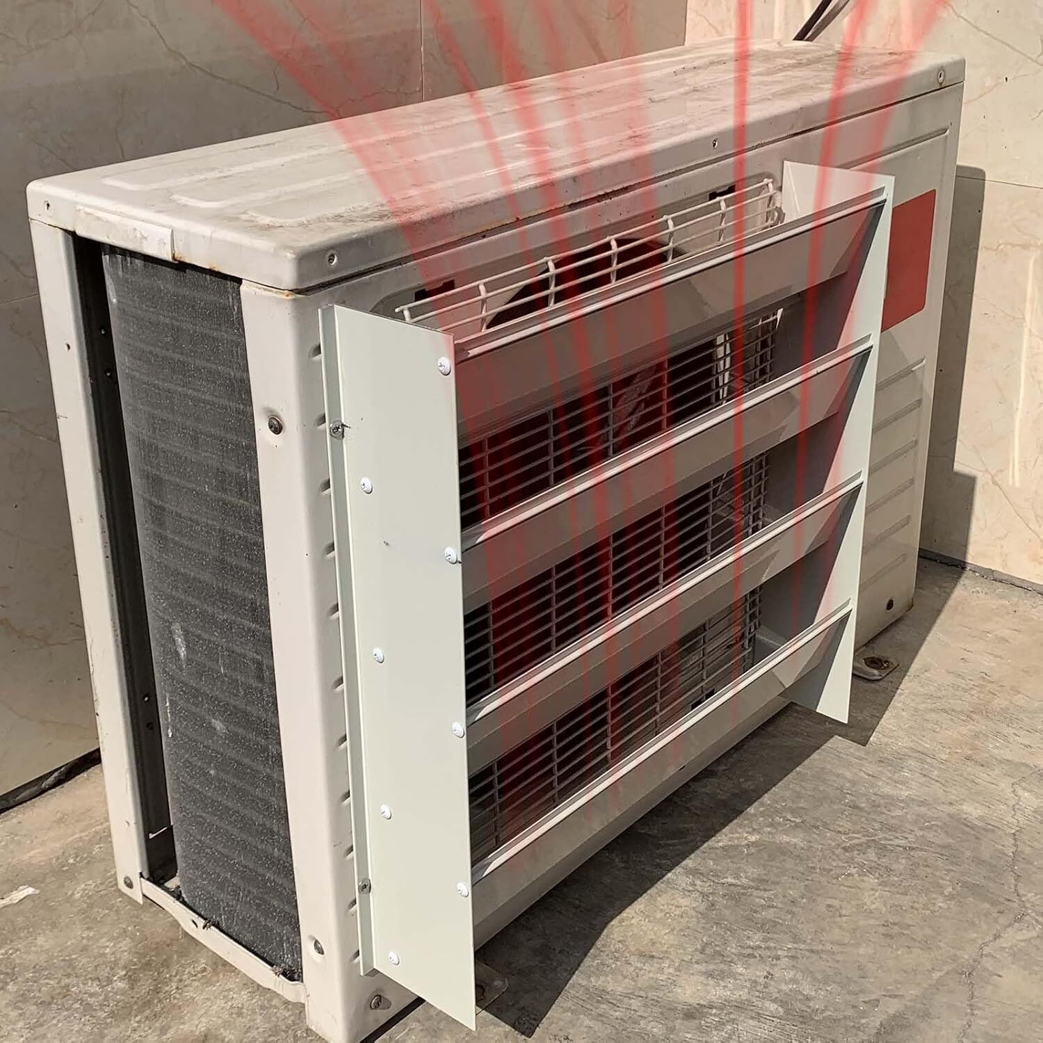

לפני שעה, Buki כתב:
חסרונות - תופס מקום במרפסת שמש ומפזר אוויר חם בתוך המרפסת.
אגב, גם לגבי זה אפשר אולי לפתור, לפחות חלקית, כך:
image.thumb.jpeg.aea2e593c65a8f58b2bf8ea9569be8f3.jpegimage.thumb.jpeg.38fbd80efd28ea1935218b95900a88ea.jpeg
