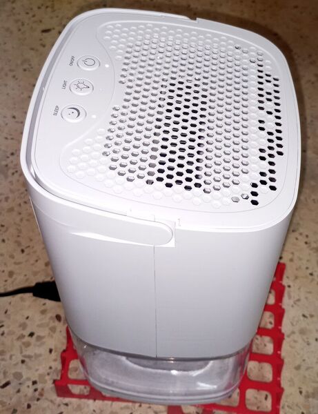

יש לי פתרון אחר לגמרי שפתר אצלי את הבעיה
סופח לחות חשמלי Air Dehumidifier
זה ממלא במיכל כמה ליטרים כל כמה ימים, רווח כפול, גם אין עובש יותר וגם יש מים לוישרים באוטו.
ככה נראה זה שאצלי

כלום- זה קטן ויושב על ארון האמבטיה
מתחבר לשקע רגיל

אצלי זה באמבטיה
אני קניתי בעלי אקספרס את זה https://he.aliexpress.com/item/1005006770965660.html?gatewayAdapt=glo2isr
 לא שאני כזה ממליץ עליו, הוא עושה עבודה מעולה אבל זה השני שלי הראשון מת אחרי כמה זמן מקצר בלוח, בכל מקרה עלה לי 29$ הרבה פחות מהמחיר העכשוי

רק מילת הבהרה קטנה אם מחליטים ללכת על שואב לחות חשמלי.
שואב לחות הוא בעצם מקרר (או מזגן) שבו המעבה והמאייד יושבים יחדיו באותו מארז.
בדומה למקררים, יש את הסוג הנורמאלי, מבוסס מדחס וקרר, ויש זבל סיני שברא השטן על בסיס לוח פלטייה.
הקטנים האלו, בכמה עשרות דולרים, מבוססים לוח פלטייה. נצילות אנרגטית מפגרת, ויכולת שאיבת לחות מצחיקה.
שואב לחות נורמאלי מבוסס מדחס וקרר עולה כמה מאות שקלים, הוא מן הסתם גדול יותר, אבל הוא אשכרה עובד.

הלכתי לצלם, תמונה באור ותמונה בחושך, אתמול רוקנתי אותו ויש שם כבר חצי ליטר בערך, נראה לי בהחלט מספיק לחדר אמבטיה קטן.

לפני 42 דקות, nglancer כתב:
המכשיר לדעתך גרם לבעיית חשמל בלוח? לגבי מה שכתבת קודם?
@Igalzיש מצב שפלטייר כן טוב במקרים האלה? כי לא צריך כ"כ הרבה wattage?
