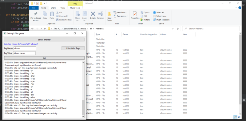

הבאת לי רעיון לעשות gui מהיר בפייתון. קוד: (כתוב דיי חפיף אבל עובד ) https://gist.github.com/ishaykk/b564fa4cd13130fc6b4eb9b84634850e קובץ exe שמפעיל את זה בלי צורך בפייתון והמודולים שנעשה בהם שימוש: https://drive.google.com/file/d/1rDKVUDLW1U4cpjZJ7-2VtUI1t9aC6V3m/view?usp=sharing
