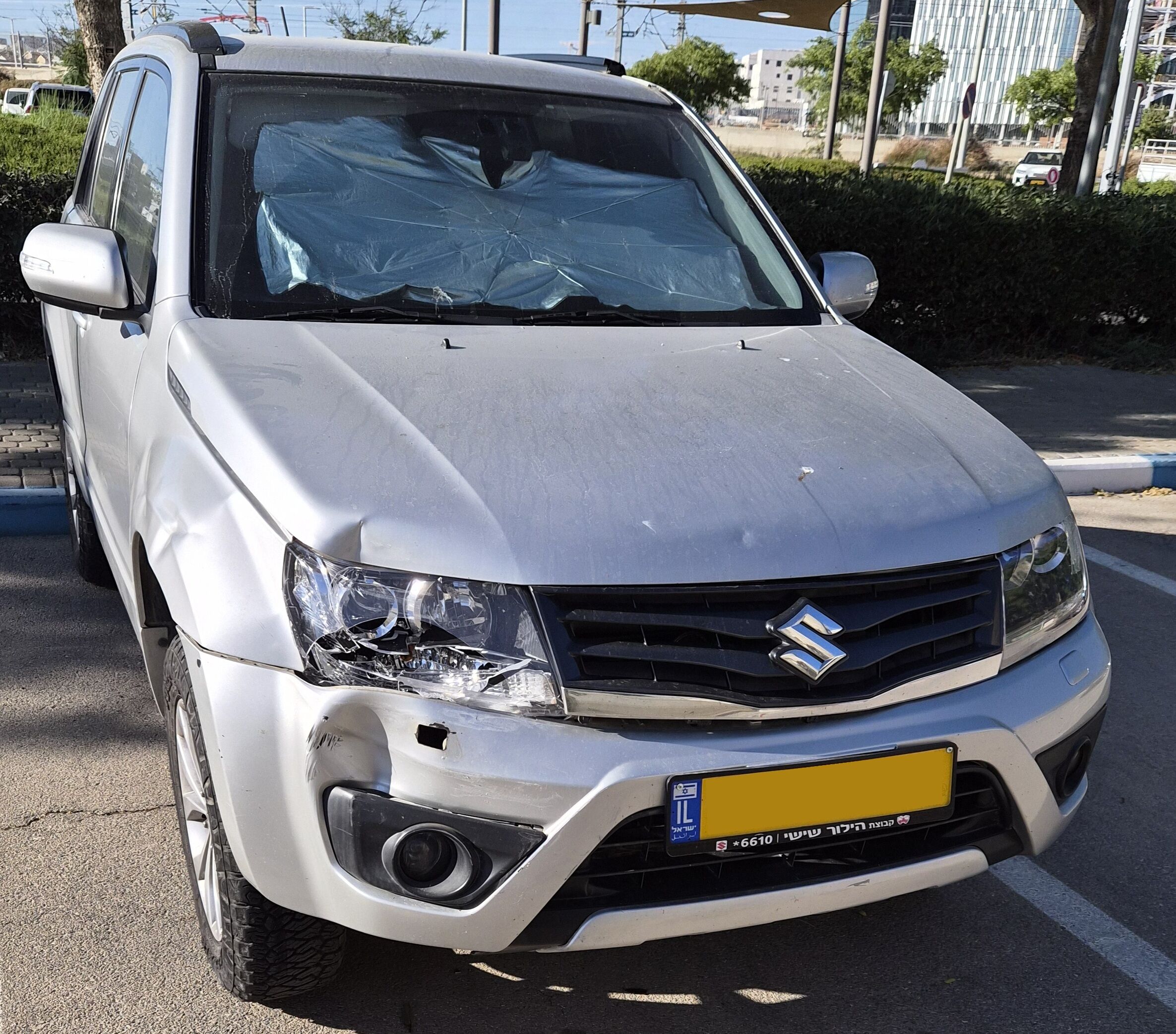

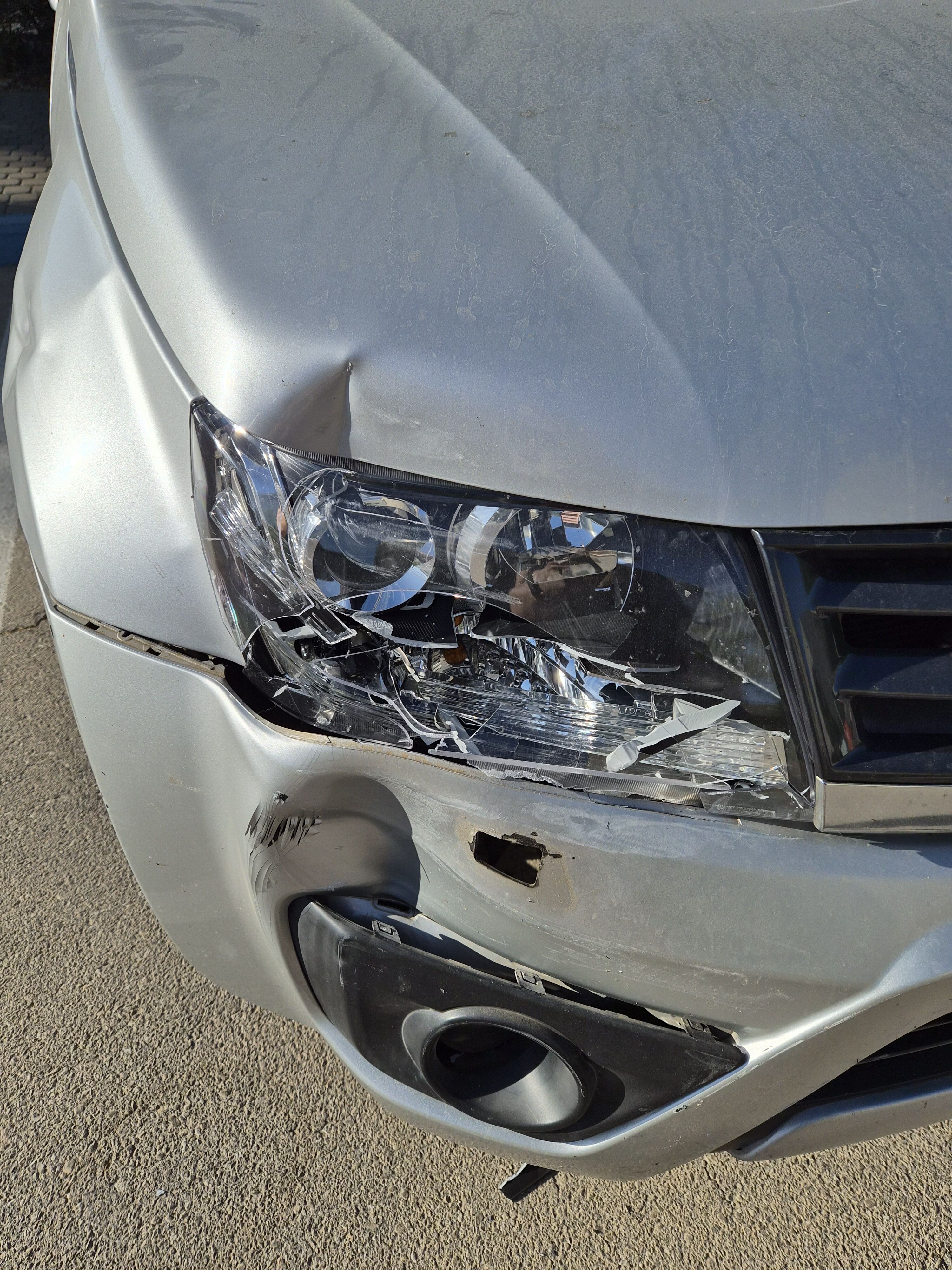

שלום,
חזרתי היום לרכב, סוזוקי גרנד ויטרה 5 דלתות, שנת 2014,  וגיליתי שנכנסו בי מקדימה. הנזקים מופיעים בתמונות למטה, בגדול ממה שראיתי במבט זריז:
פגוש, פנס צד נוסע, פנס ערפל צד נוסע, כיפופים במכסה המנוע ובכנף צד נוסע, אחד מחלקי מערכת היניקה התפרק וכנראה נשבר.
בהנחה שאין עוד המון נזקים סמויים, יש למישהו הערכה לעלות הנזקים לפני הגעת שמאי?
בנוסף, בהינתן שהביטוח של הפוגע לוקח אחריות על הנושא, מה הדרך הנכונה להתנהל? אני נוטה לדו"ח גלובלי ולתקן בעצמי, אבל יש כמה נקודות שאני לא בטוח לגביהן:
- מכסה מנוע, כנף ופגוש - מקובל להחליף או ששלי במצב שניתן לתקן?
- לגבי הפנס, אני יודע מהקבוצה של הרכב שיש בעיה שאין פנסים חלופיים תקניים (הנורות הן H7 במקום קסנון), ולכן כשזה מגיע לביטוח פנסים ומראות - מחליפים לחדש (זה בעיה כי רוב החברות לא מכסות עלות של כ-8000 שקלים לפנס). מה צפוי שייקרה במצבי הנוכחי? מפירוק (שקשה מאוד למצוא) או שאכן אני אהיה זכאי לחדש?
- יש עניין של ירידת ערך בפגיעות כנף או מכסה מנוע?
בעקרון המחירון של הרכב הוא כ-48 אלף שח, האם יש סכנה שאגיע ל-50% מערכו?
אם הדוח הגלובלי לא מכסה את העלות במוסך - יש לי אפשרות לבוא בטרוניות לביטוח של הפוגע או לשמאי? או שמרגע שזה דוח גלובלי, זו בעיה שלי אם השמאי מפספס משהו?
כמו כן, מבחינת בחירת שמאי, להבנתי אני יכול לבחור שמאי לטעמי ולגלגל את העלויות על הביטוח של הפוגע, נכון?
ככלל, כל עצה רלוונטית ולא ברורה מאליה לגבי התנהלות במצב כזה תתקבל בברכה.
ובנימה זו, מישהו מכיר פחח טוב מאוד באזור באר שבע והסביבה? אם לא, אז גם באזור ת"א-ראשל"צ יכול לעבוד. אני מתכנן להחזיק את הרכב עוד שנים אז בא לי שהעבודה תהיה בהתאם.
תודה רבה וערב מקסים,
דניאל
