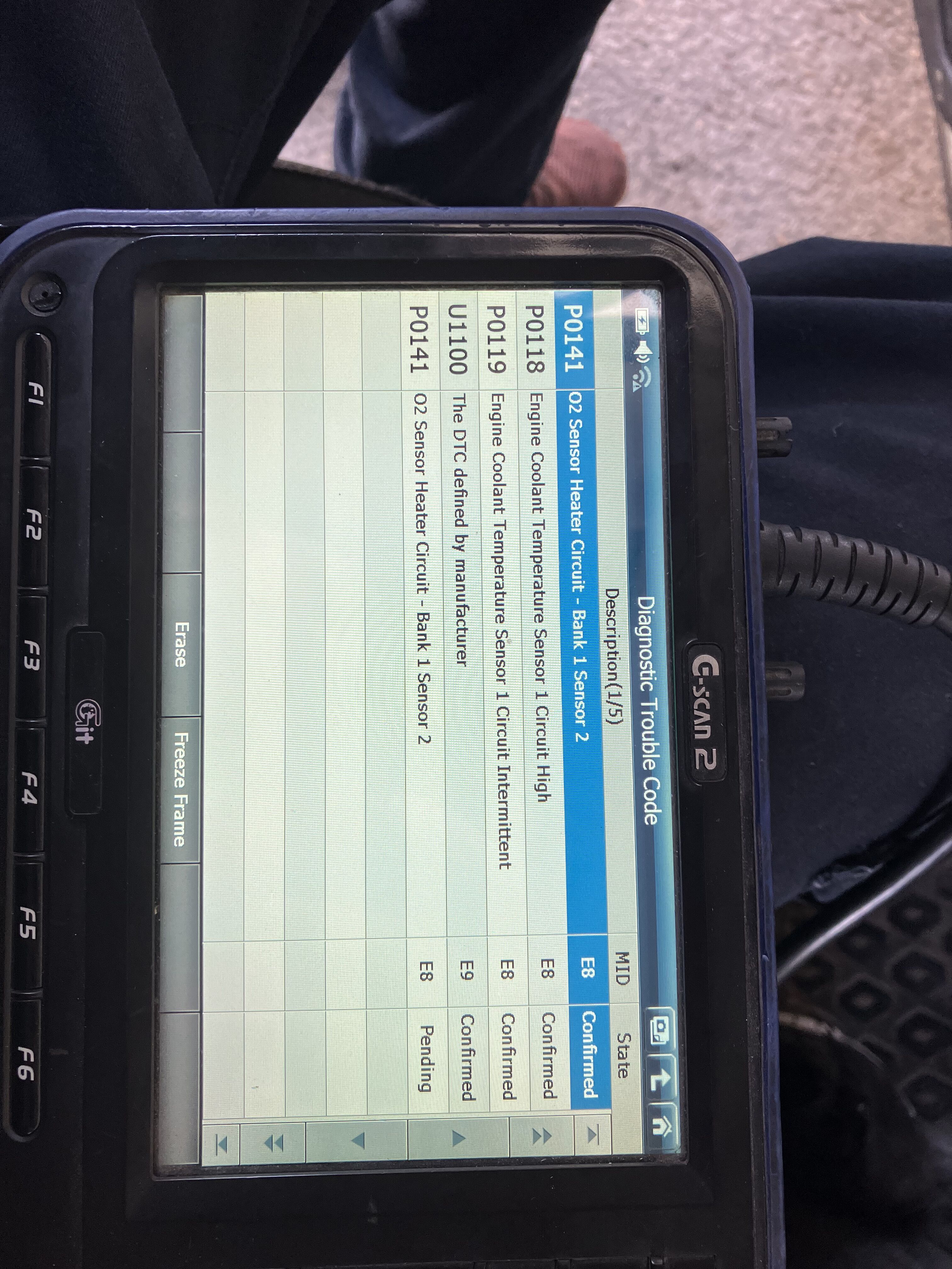

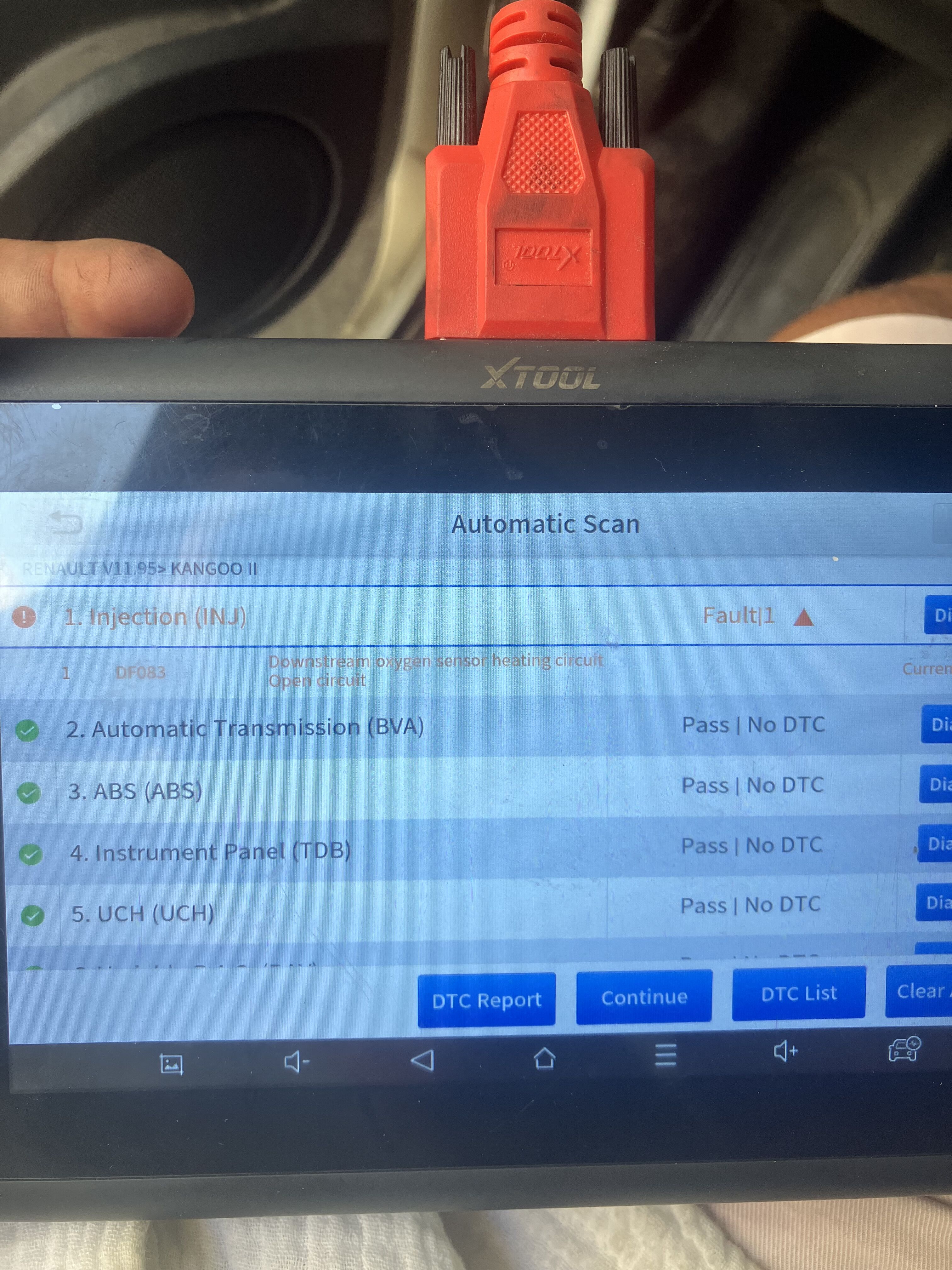

  1. בוקר טוב אז מדובר ברנו קנגו 2012 בנזין , (עולים ויורדים), טעינת האלטרנטור תקינה והמצבר תקין, אם אסע 10 דק וזה ידלק ואז אכבה ואדליק את הרכב, שוב יקח לו 10 דק עד שעושה זאת שוב. רעיונות מה זה יכול להיות? כבר 2 מוסכים חיברו מחשב רכב ולא הבינו מה הסיפור , מצרף את התקלות שהופיעו במחשב.

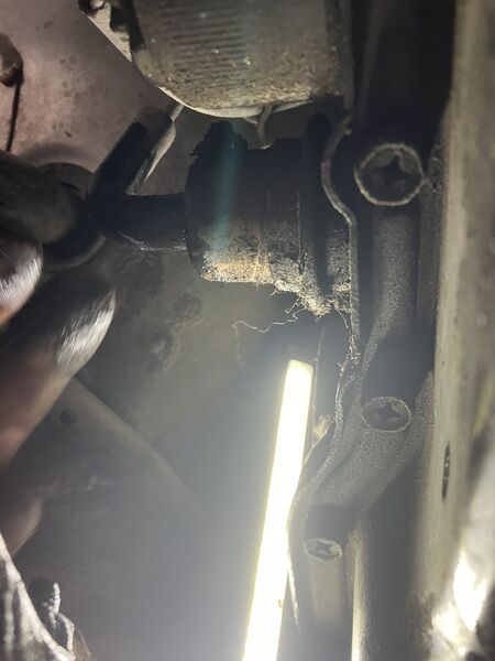

  9. יש לי נזילה מחלק שהמוסכניק קרא לו ״שסתום וואקום״ , מנסה לחפש אותו באינטרנט כדי להזמין חדש ולא מצליח למצוא מישהו מכיר אולי שם אחר?/דרך להזמין כזה
