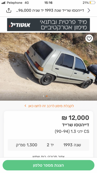

האם לקנות דייהטסו שרייד 1994 אוט 1.3 CS ?
אליה2004 פרסם הודעה בנושא של אליה2004 בתוך ייעוץ ברכישת רכב
חי מחוץ לבית, כרגע יש ברשותי פורד פוקוס 2004, שזה אומר שמהטסט הקרוב זה כבר 2 טסטים בשנה וביטוח עולה לי 550 שח בחודש אבל בעצם השימוש שלי הוא מועט חשבתי להפוך את השרייד לאספנות עוד חצי שנה ואז להנות ממחירי טסט וביטוח מאוד זולים וגם ככה השימוש שלי הוא רק בסופ״שים אז נראלי מתאים החלפת צמיג/מצבר/נורה/טיפול 10,000 יודע ועושה לבד. דברים קצת יותר רציניים לא -
הרכב עולה 5000 שח יש לו 207,000 קמ וטסט מתלבט אם לקנות ולהפוך לאספנות שנה הבאה, מישהו מכיר את הרכב? תקלות נפוצות? המלצות? (מדובר על הדגם עם הפנסים המרובעים שיוצר בשנות 90-94) אני חייל ומשתמש ברכב רק בסופ״שים.. (התמונות זה לא הרכב המדובר פשוט אותו דגם)
