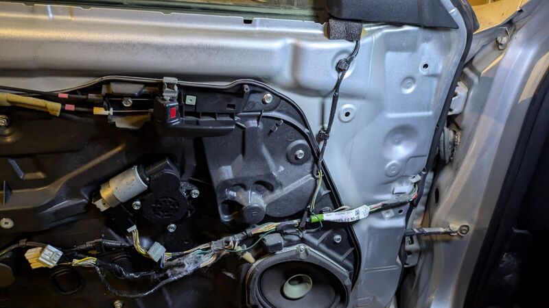

  1. זה עזר לחלון האחורי הימני אבל לא לקדמי אבל לא נורא זה לא קריטי העיקר שזה עובד ופתרת לי את הבעיה לא, הוא התבטל בפתאומיות ביום רביעי. פתאום הפסיק לעבוד בלי שעשיתי כלום ומאז התחילה הבעיה עם החלונות וגם השלט נעילה לא עובד.
  2. אתה אלוףףף חיברתי את כל החוטים וניתקתי את המחבר השלישי שהיה של הקופסה השחורה והחלונות עובדים עכשיו בלי תקתוקים ובעיות. נשארה רק בעיה אחת, נשאר לי חוט ירוק אחד מנותק שאני לא מוצא איפה לחבר אותו(אין חוטים קרועים חוץ ממנו) ואני לא יכול לשלוט מהנהג על החלונות הימניים.(כל חלון בנפרד עובד) יכול להיות שיש חוט שמחוברים אליו שני חוטים? אה ויש עוד בעיה. כרגע הקודן מושבת והאוטו מניע. יכול להיות שיום אחד הוא יחליט לקום לתחייה ואני לא אוכל להניע?
  3. פירקתי את הדלת. התיקתוקים באים מהקופסה השחורה הקטנה(מצורפת תמונה) הבעיה שאני לא מבין איזה חוטים אני צריך לנתק. יש שם יותר מידי יכול להיות שצריך להחליף את הקופסה הזאת?

  9. יש לי מאזדה 3 2008 לפני יומיים החניתי את האוטו וכשנעלתי אותו עם השלט הוא לא ננעל. נכנסתי בחזרה וניסיתי לעשות את הקוד שוב והקודן לא מגיב (גם האור הכחול הפסיק לעבוד) בנוסף שמעתי רעשים מוזרים שאני לא יודע אם הם היו מהמערכת שמע או מהמנגנון של החלונות. ניסיתי להניע את האוטו בלי קוד והאוטו הניע! המצב כרגע הוא שאני נועל את האוטו עם המפתח הידני ומניע בלי קוד. מאז שזה קרה התחלתי לשמוע כל מיני תקתוקים מוזרים כל כמה שניות. הוצאתי את הפיוזים של החלונות חשמל והתקתוקים הפסיקו. כרגע לא מפריע לי שאין קוד רק מפריע שאין חלונות. יכול להיות שקרה קצר השאלה איך אני יכול לאתר אותו. יש לכם רעיונות?
